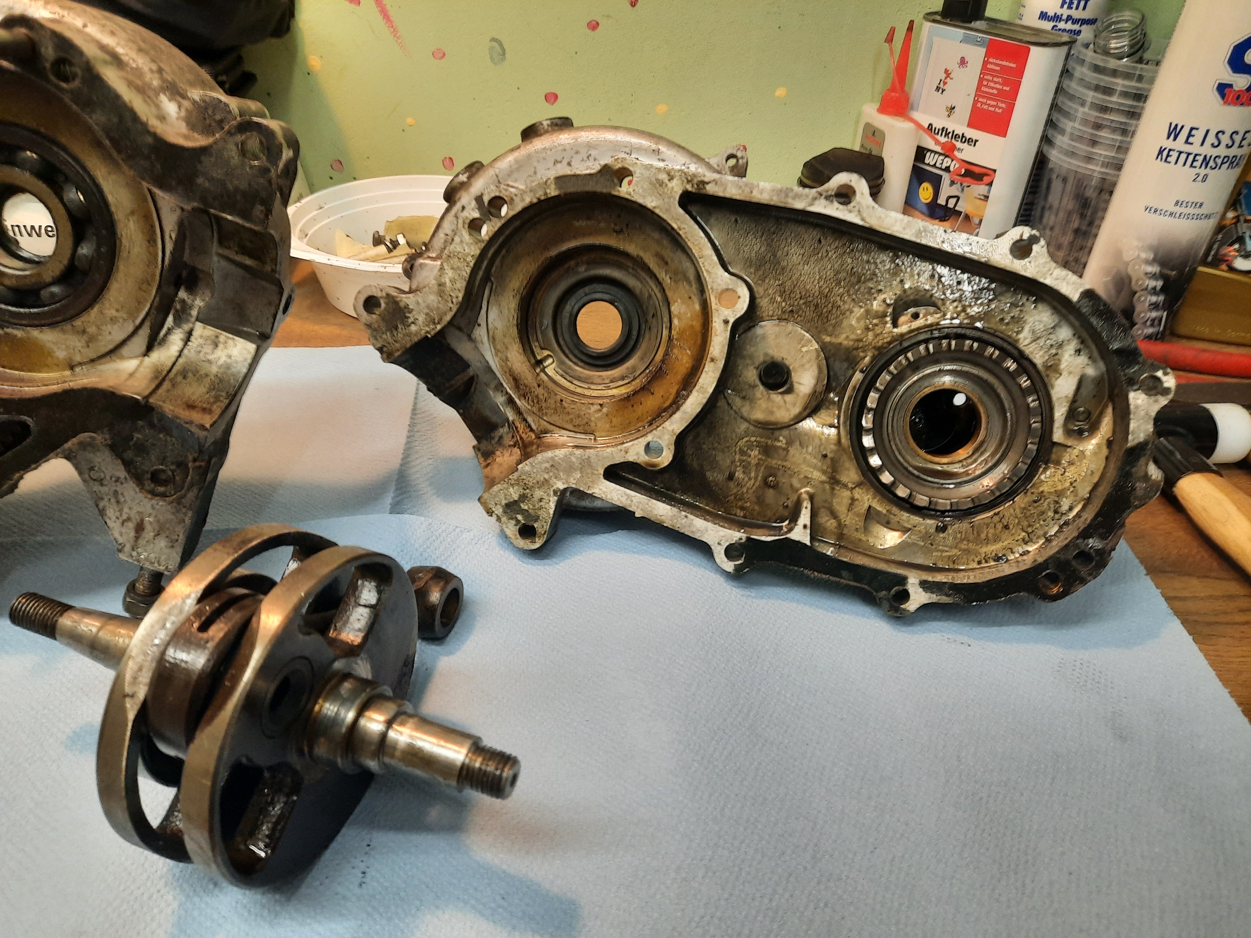

    Moin,
    heute mal den Motor zerlegt. Hat alles ganz gut funktioniert.
    Jetzt werde ich mich mal ans Reinigen machen und dann Teile bestellen für den Zusammenbau.
    Noch eine Frage zu den Kurbelwellenlagern. Sind die Lager für beide Seiten gleich was die Lagerluft betrifft?
    Langsam wird auf meiner Werkbank der Platz eng.:)
    Viele Grüße
    Bernhard
    2,034
    6,124
    779
    Oberbayern
    • January 12, 2024 at 16:53
    • #51
    Hi, ja, sind gleich, anbei die Liste der Lager; vergiss bei deiner Bestellung den Schlüssel für den Gewindering Kugellager Hauptwelle nicht!!

    • January 12, 2024 at 20:07
    • #52
    Danke Tom. Meine Frage bezog sich auf einen Bericht hier im Forum, in dem folgender Satz stand:
    "Ob ein Lager erhöhte Lagerluft aufweist, erkennt man an einer zusätzlichen Kennzeichnung. Beim Kulu-seitigen Lager 6303 ist das Lagerluft "C3"; beim LiMa seitigen 6204 ist das C4 oder C5 (höhere Lagerluft, da es an der Stelle wärmer ist als auf der KuLu Seite und da sich das Lager in diese Richtung ausdehnen darf). Lager ohne Lagerluft haben oft keine separate Kennzeichnung, manchmal steht dort aber "CN"."
    Ich finde aber nur Lagersätze für die Kurbelwelle die gleich sind. Ist aber dann wohl richtig. Ich werde noch mal auf meinen ausgebauten Lagern nachschauen, ob die auch die gleichen Bezeichnungen haben.

    • January 13, 2024 at 15:09
    • #55
    Hi Tom,
    ich habe heute mal weiter meinen Motor zerlegt. Die Kurbelwellenlager sind beide gleich und das sind def. die originalen Lager, da der Motor noch nie geöffnet war.
    Marco hat doch mal geschrieben, dass er die Schraube mit einem VW-Wekzeug geöffnet hat.
    Viele Grüße
    Bernhard
