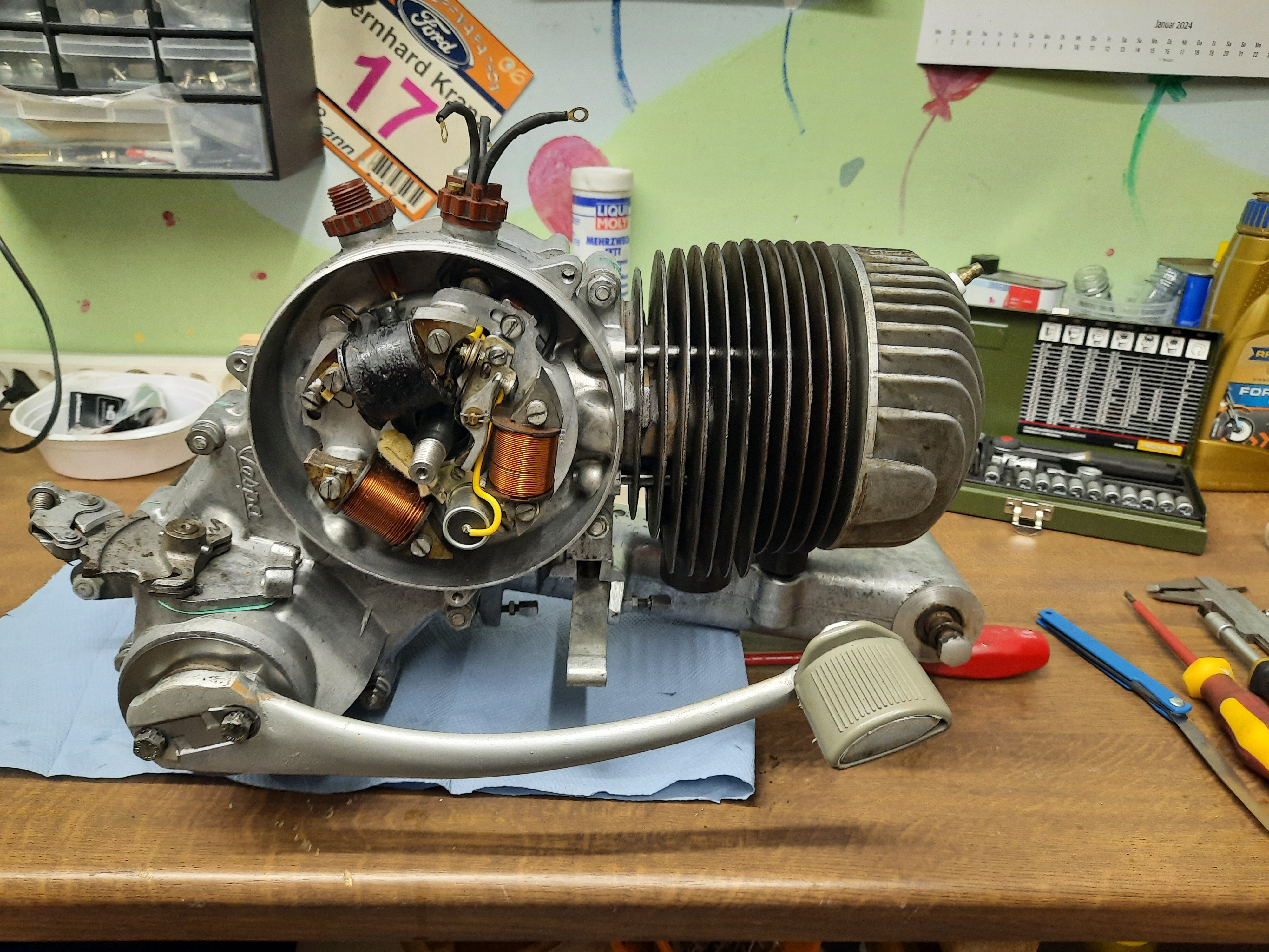

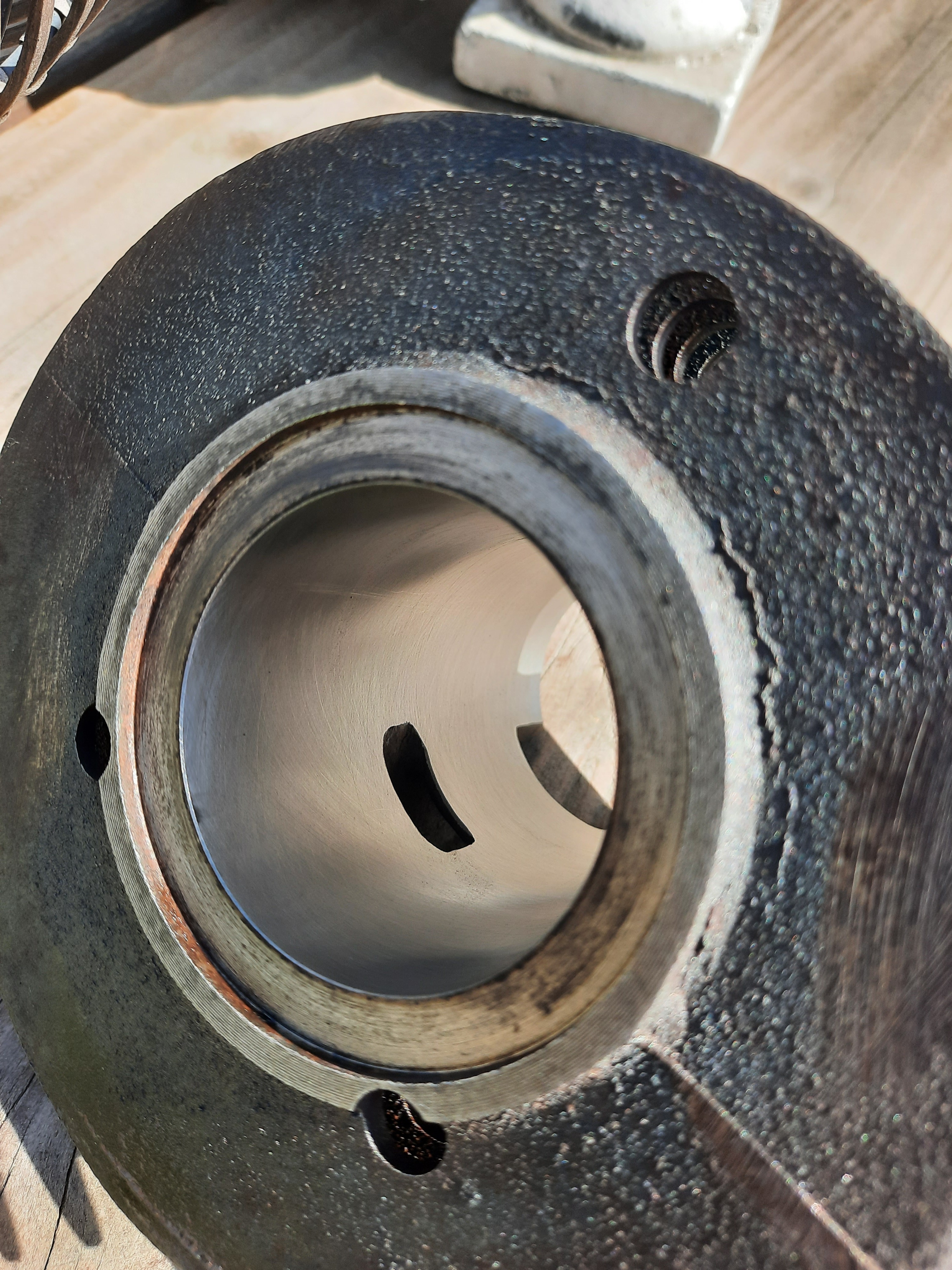

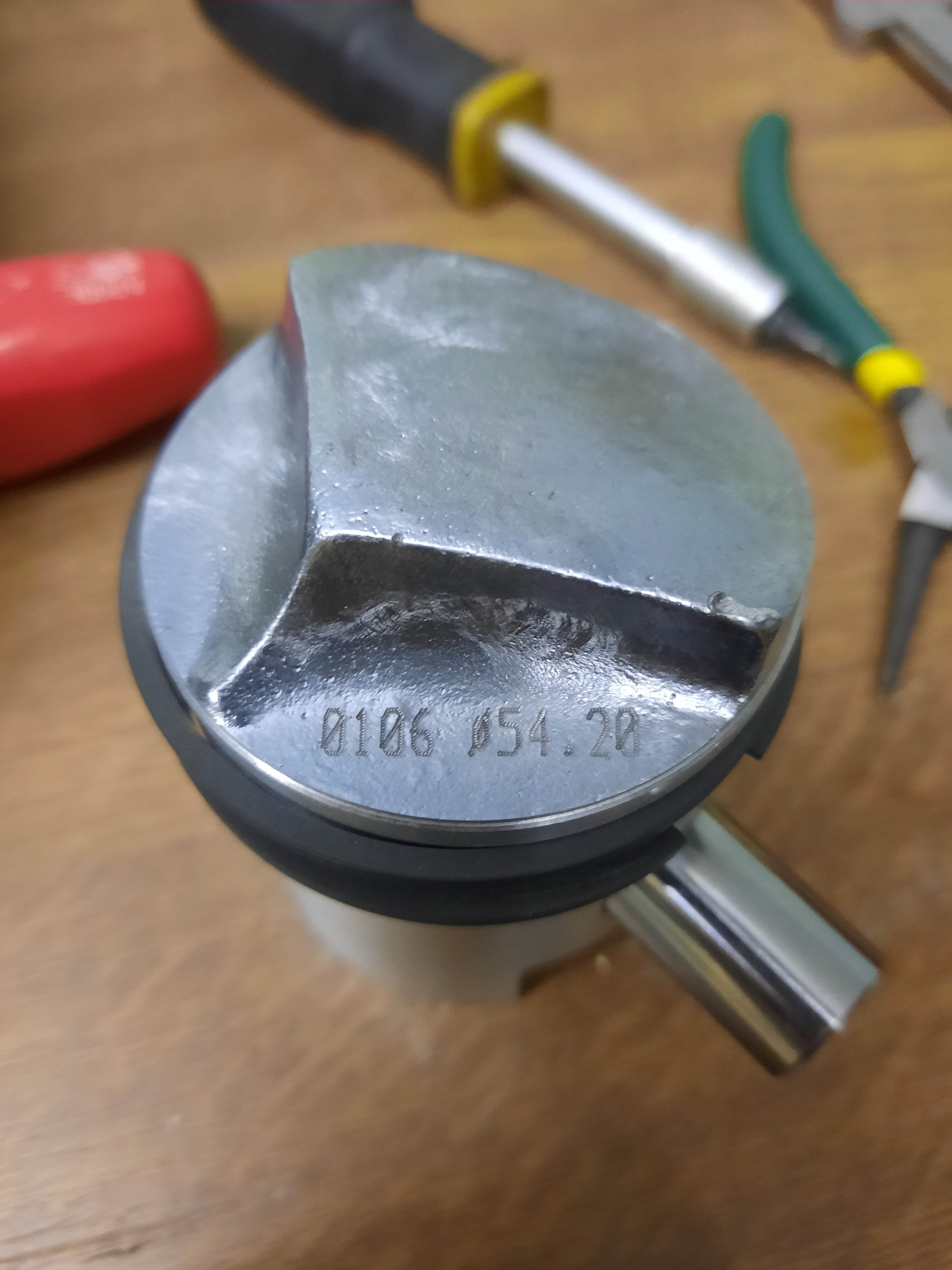

    Moin,

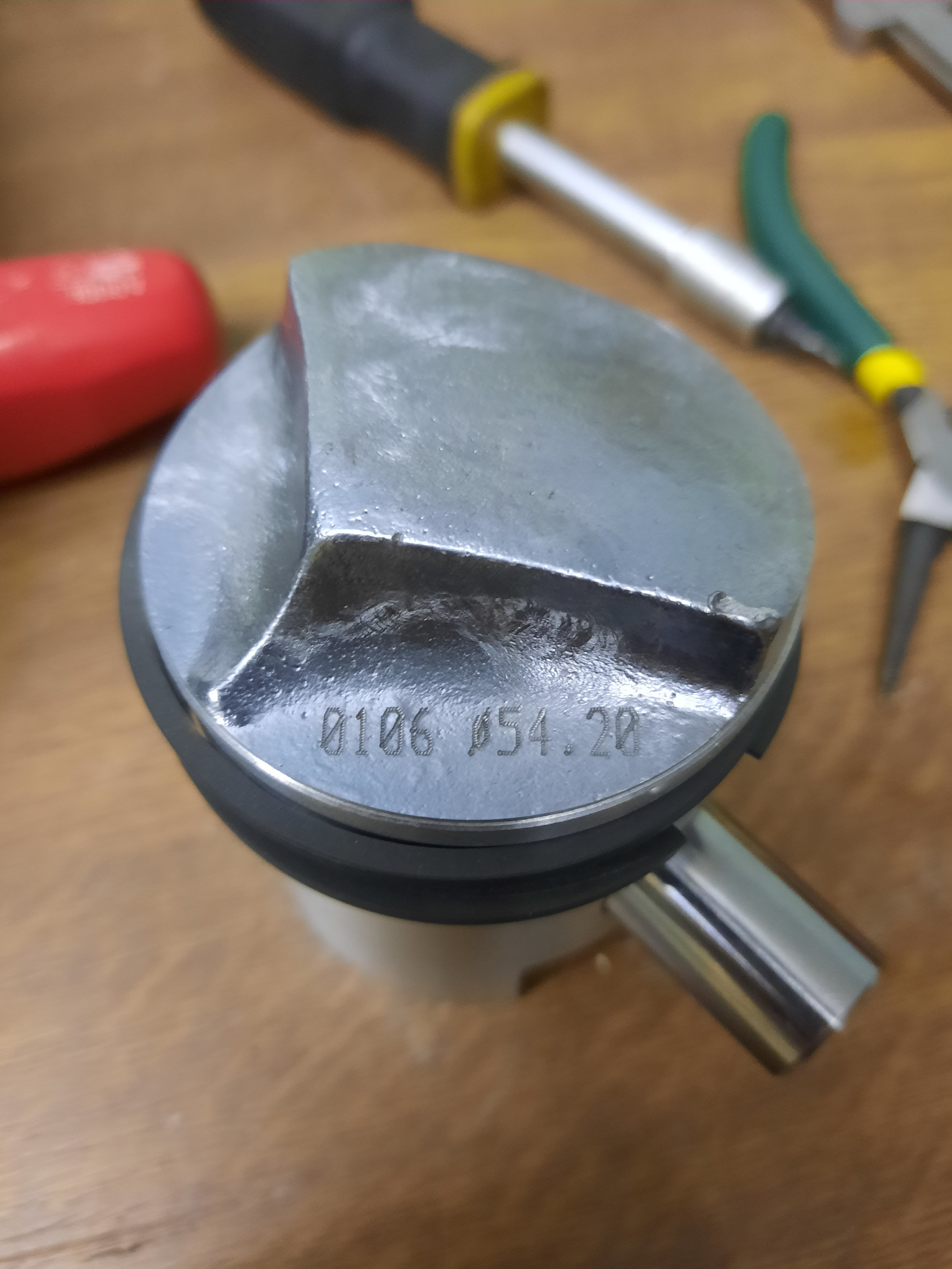

    der Zylinder ist zurück und sieht wieder gut aus. Neuer Kolben und Kolbenringe waren natürlich auch dabei.
    Dann mal alles zusammengebaut.
    Es wird so langsam. Demnächst, wenn das Wetter nochmal besser wird, geht es weiter mit dem Entlacken. Ist nicht mehr so viel, aber Lust habe ich trotzdem keine.:(
    Schönes Wochenende euch allen.

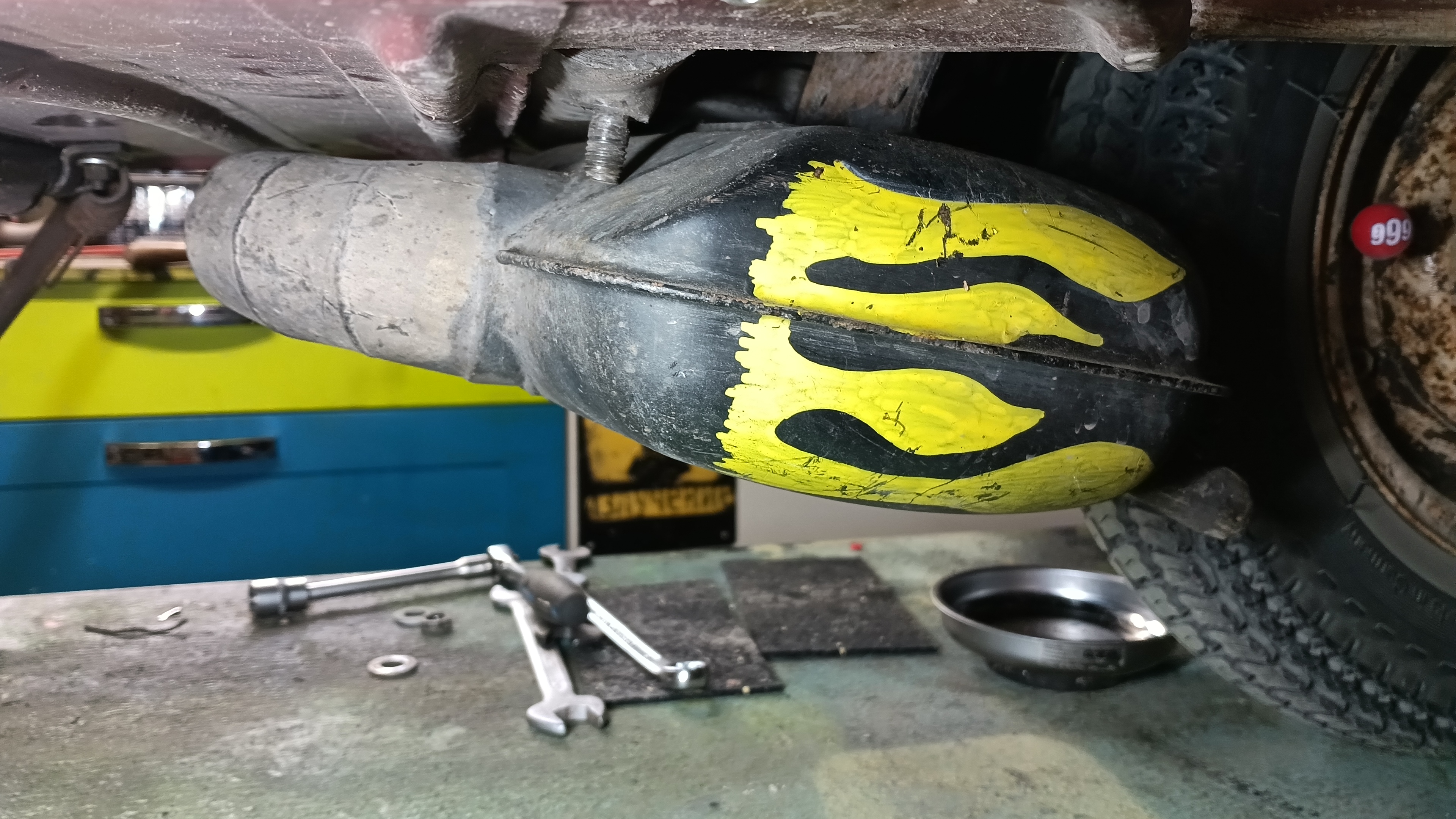

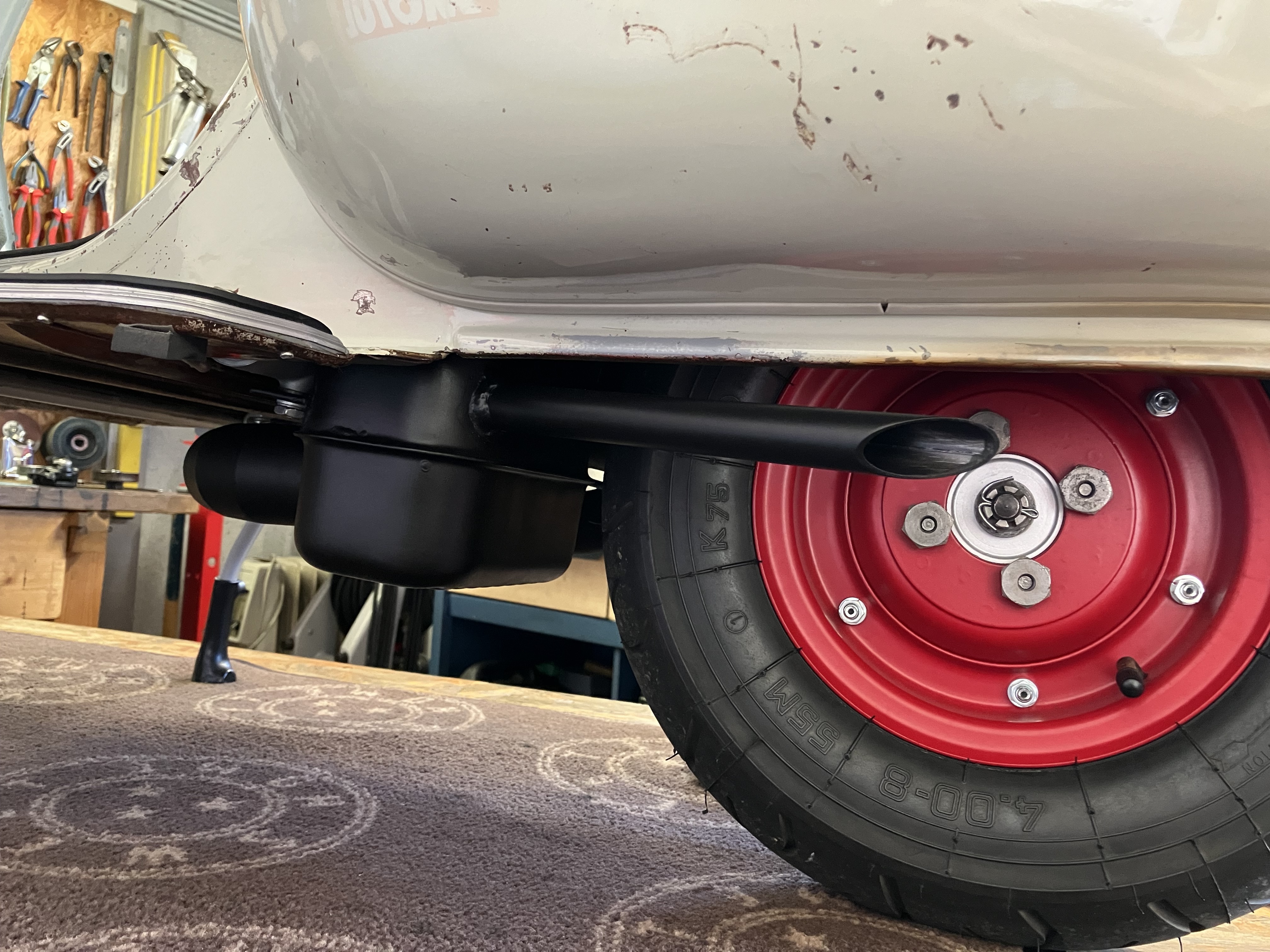

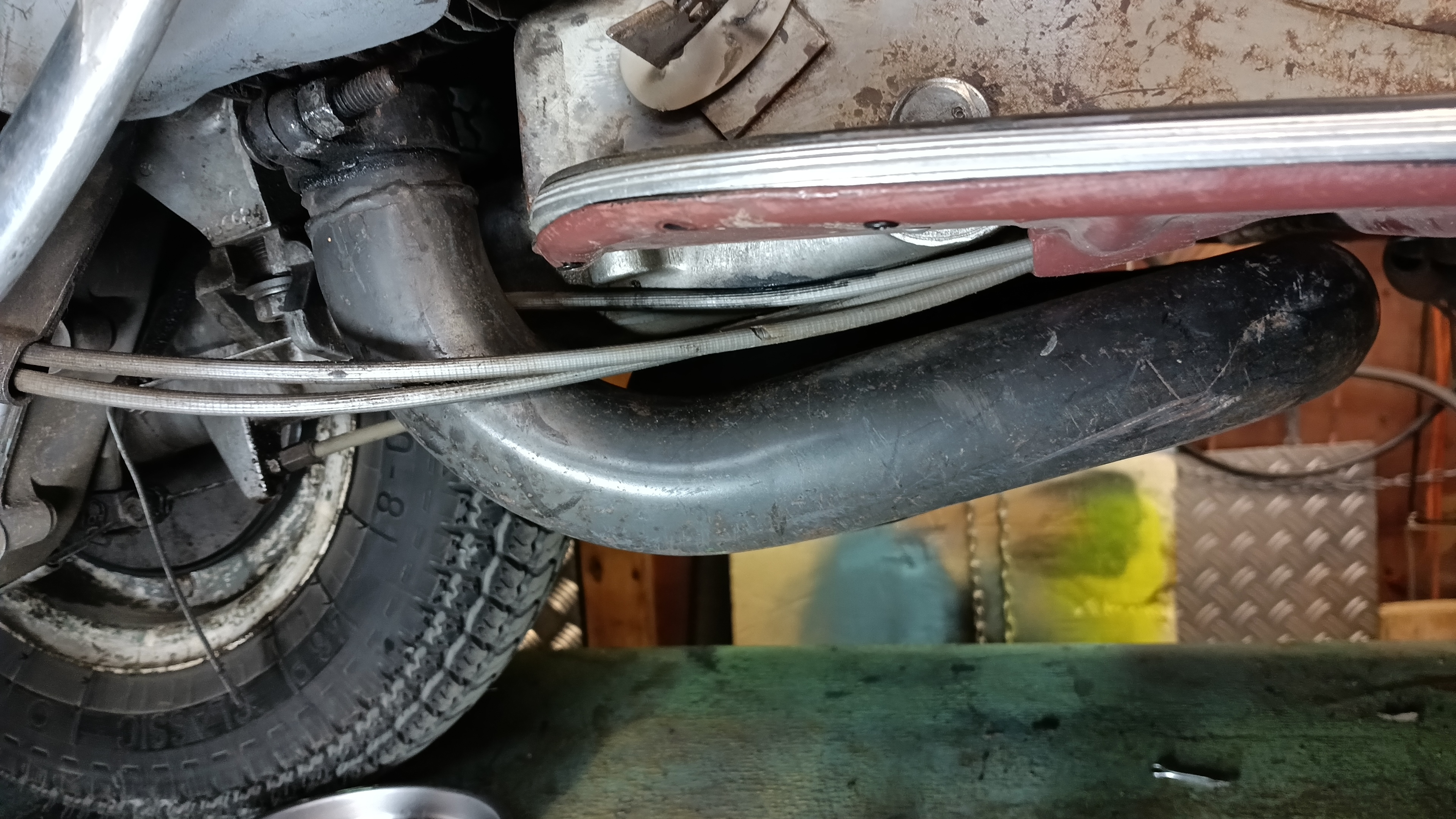

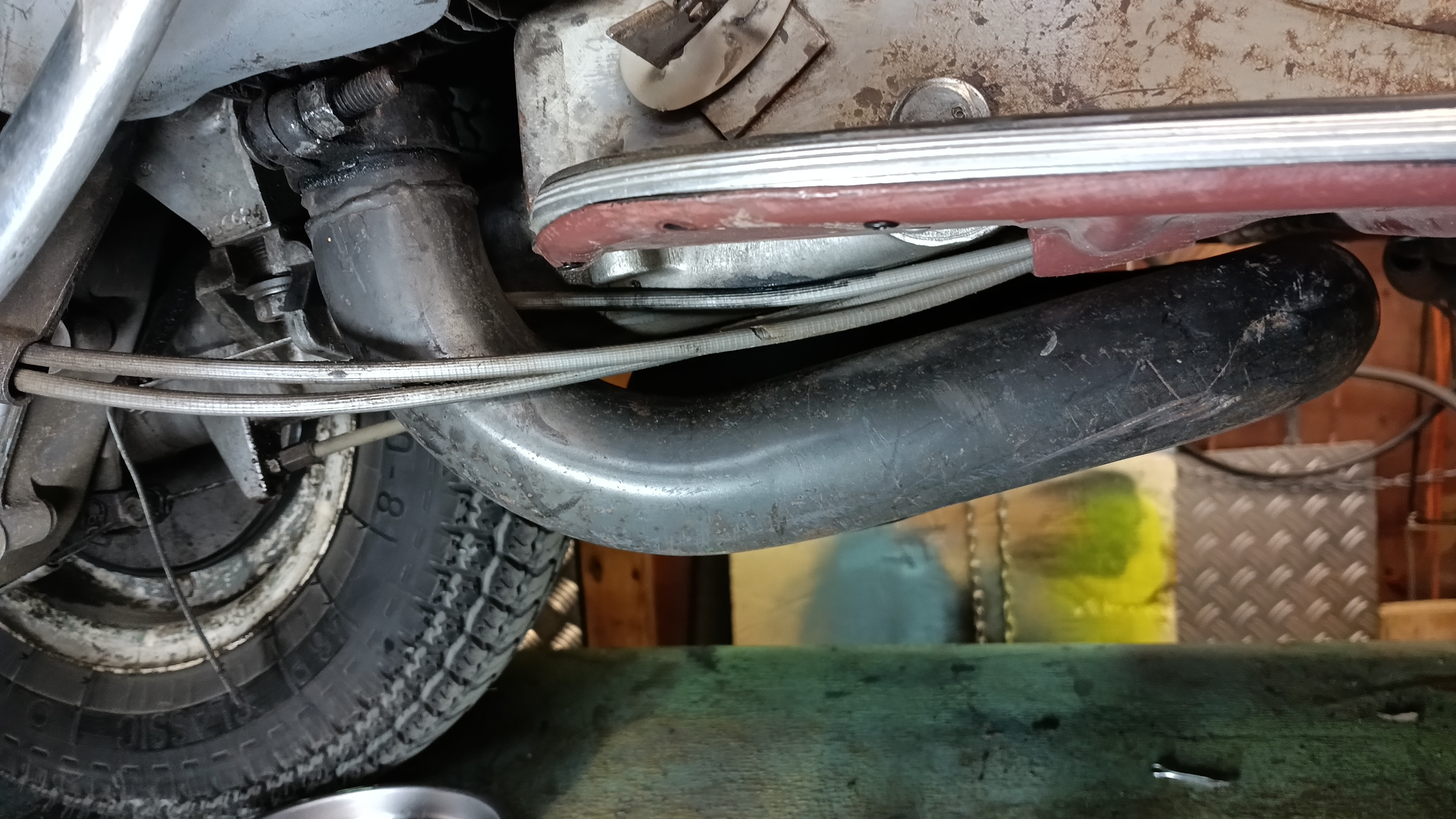

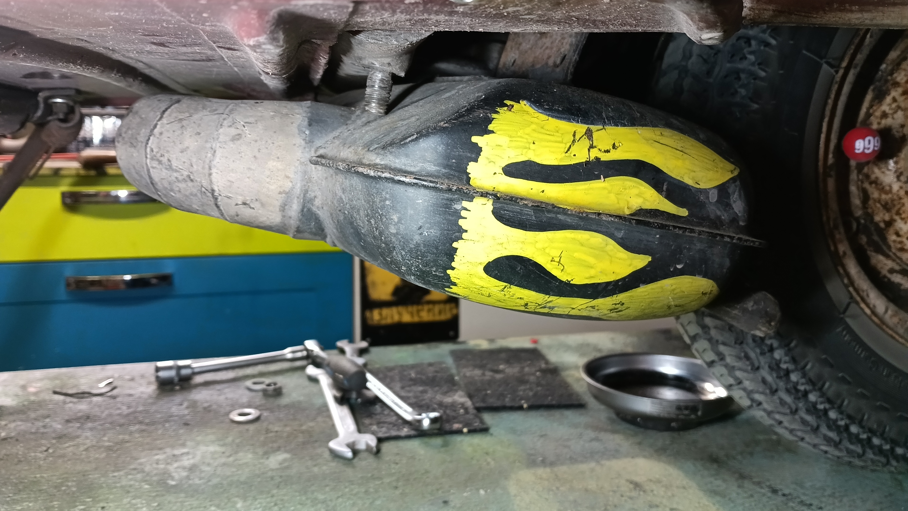

    Moin
    Ich habe unter meiner Acma auch einen originalen Auspuff. Habe letztens mal nen SIP Road 1.0 drunter gesteckt um zu schauen wie sie damit läuft. Erheblich besser. Nur der Auspuff passt da nicht drunter weil ich den von der PX/Sprint genommen habe.
    Werde mir auch den SIP Road für die WF besorgen.
    Hier mal zwei Bilder von den nicht passenden Road Auspuff
    Wenn du schon Geld ausgibts leg etwas drauf und Kauf sofort nen größeren. Mein Tipp
    Gruß Marco

    Moin Marco und Tom,
    erstmal Danke für eure Hilfe.
    Creutzfeld Hast Du den originalen Auspuff neu gekauft?
    Ich hatte mir den SITO bei SIP bestellt. Der sieht aus wie der Originale, passt aber nicht richtig. Ich möchte mir jetzt nicht zig verschiedene bestellen und dann wieder zurückschicken. Den Link von Tom müsste ich in Italien bestellen. Ich weiß nicht, wie das mit dem Rücksenden aussieht, sollte er nicht passen.

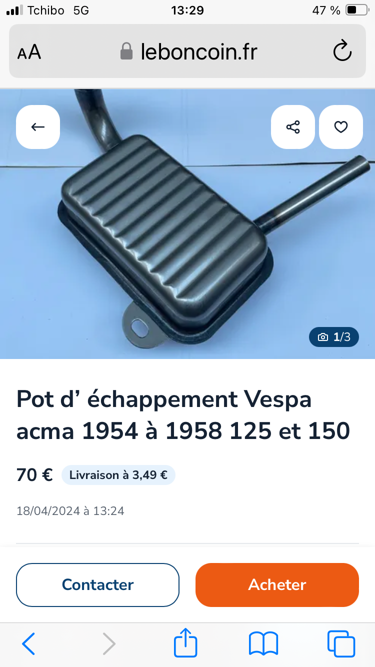

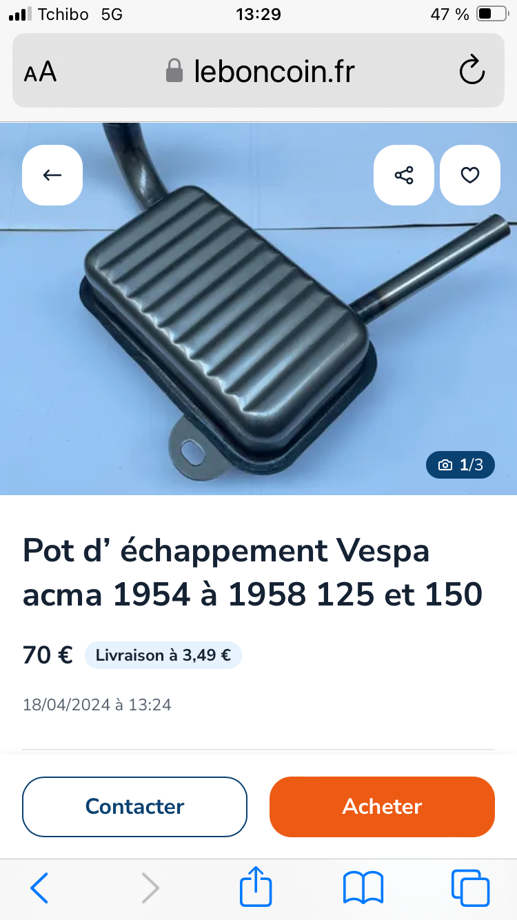

    • May 1, 2024 at 13:31
    • #106
    Bei leboncoin ist ein neuer „originaler“ für 70€ inseriert, werden sich qualitativ ja alles nix nehmen
    Link lässt sich leider nicht kopieren

    • May 1, 2024 at 21:41
    • #110
    Danke Tom, Danke Marco,
    den bei leboncoin habe ich mal angeschrieben, der möchte aber nicht per PayPal bezahlt werden, sondern irgendwie über leboncoin. Ich habe es nicht ganz verstanden. Ich bestelle mal einen neuen bei SIP, vielleicht passt der dann.
    Viele Grüße
    Bernhard

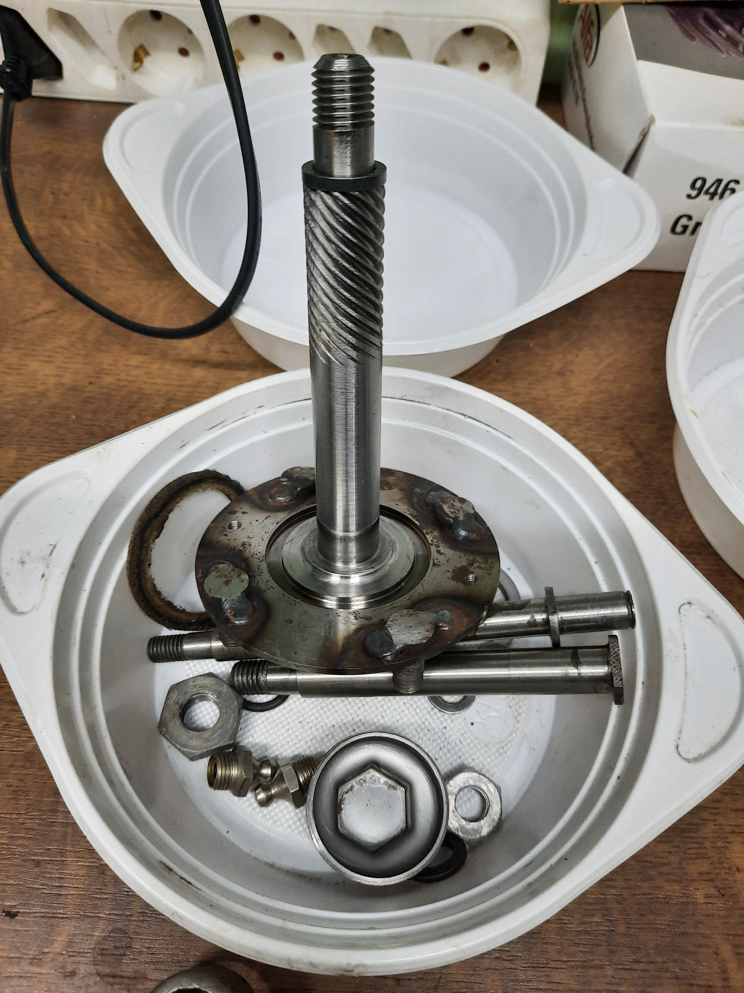

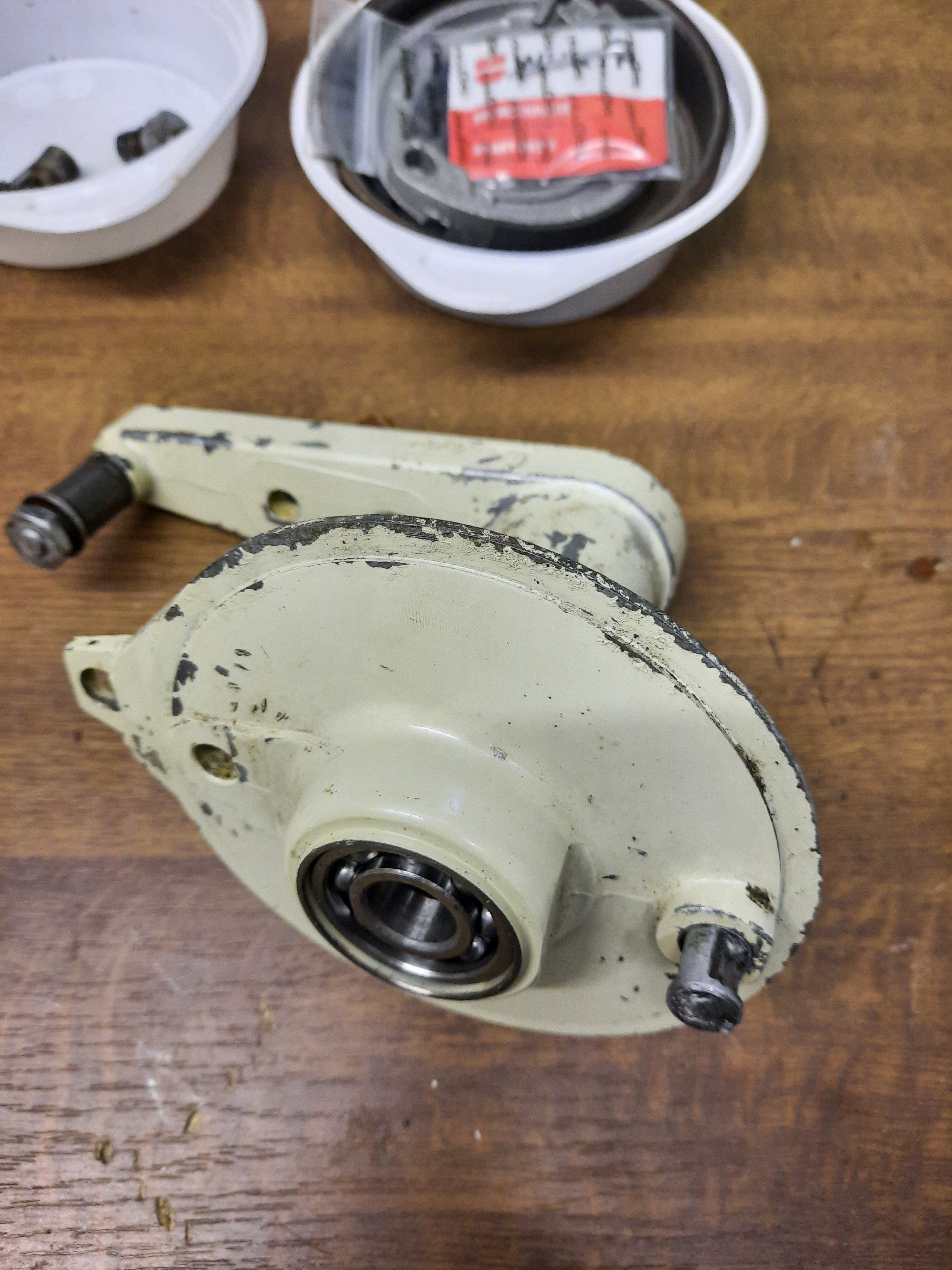

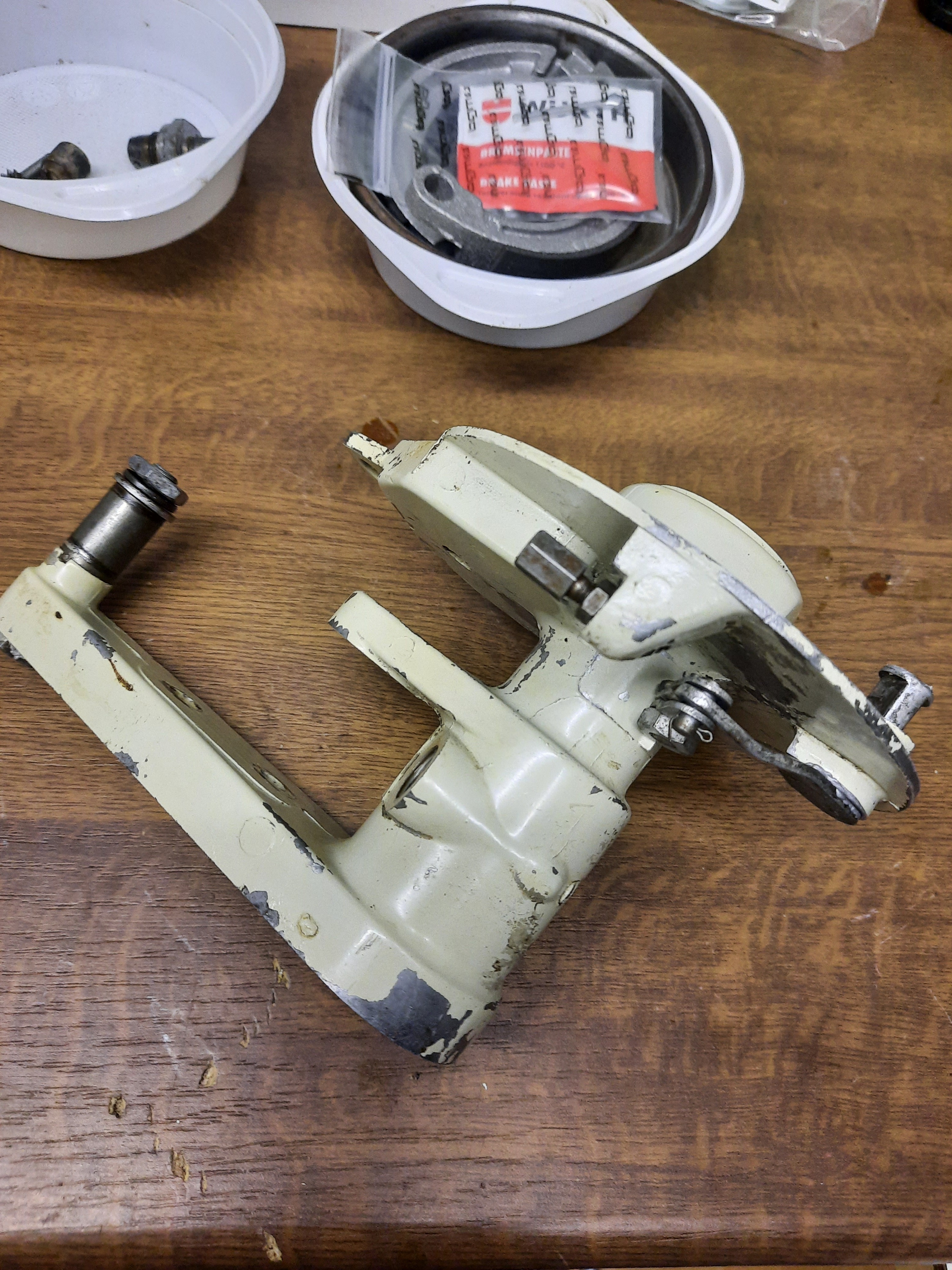

    • May 4, 2024 at 18:19
    • #111
    Mit leboncoin hat nicht funktioniert. Der Franzose war sehr kompliziert was das Bezahlen betrifft. Schade!
    Ich habe mir jetzt nochmal einen bei SIP bestellt. Hoffe, dass der passt.

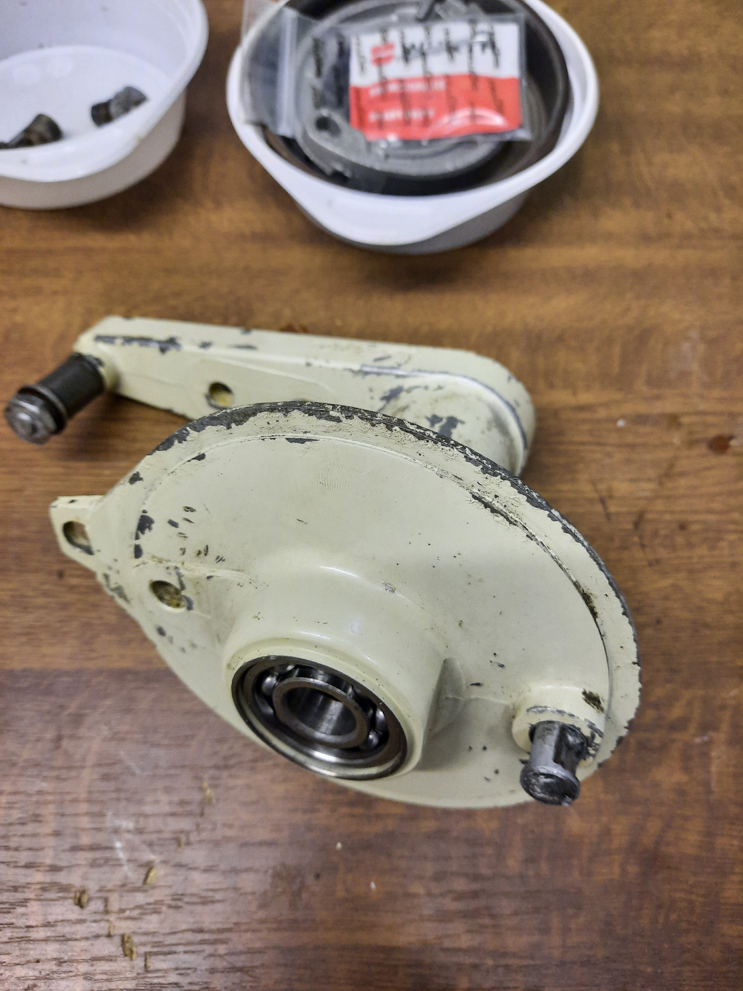

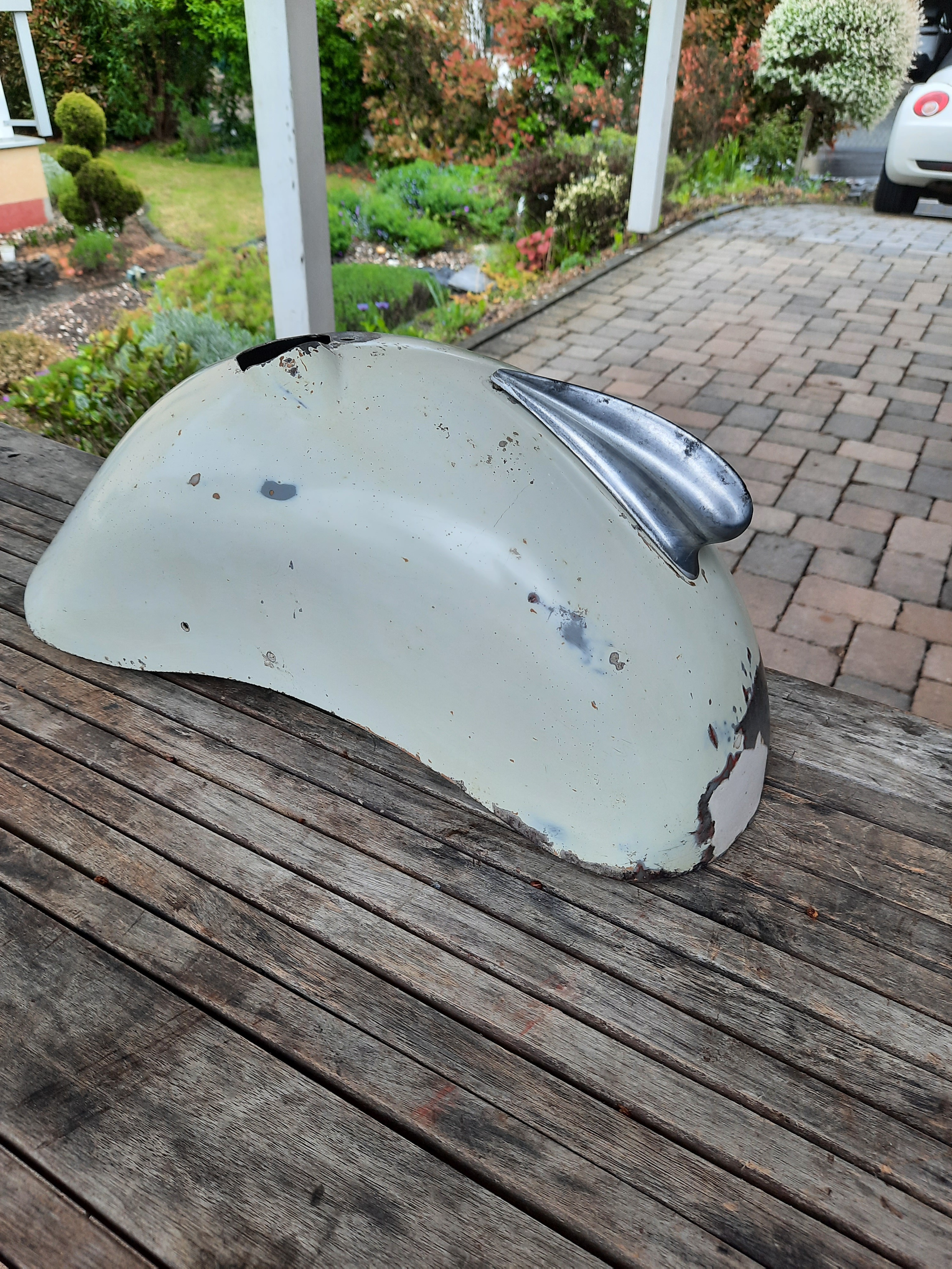

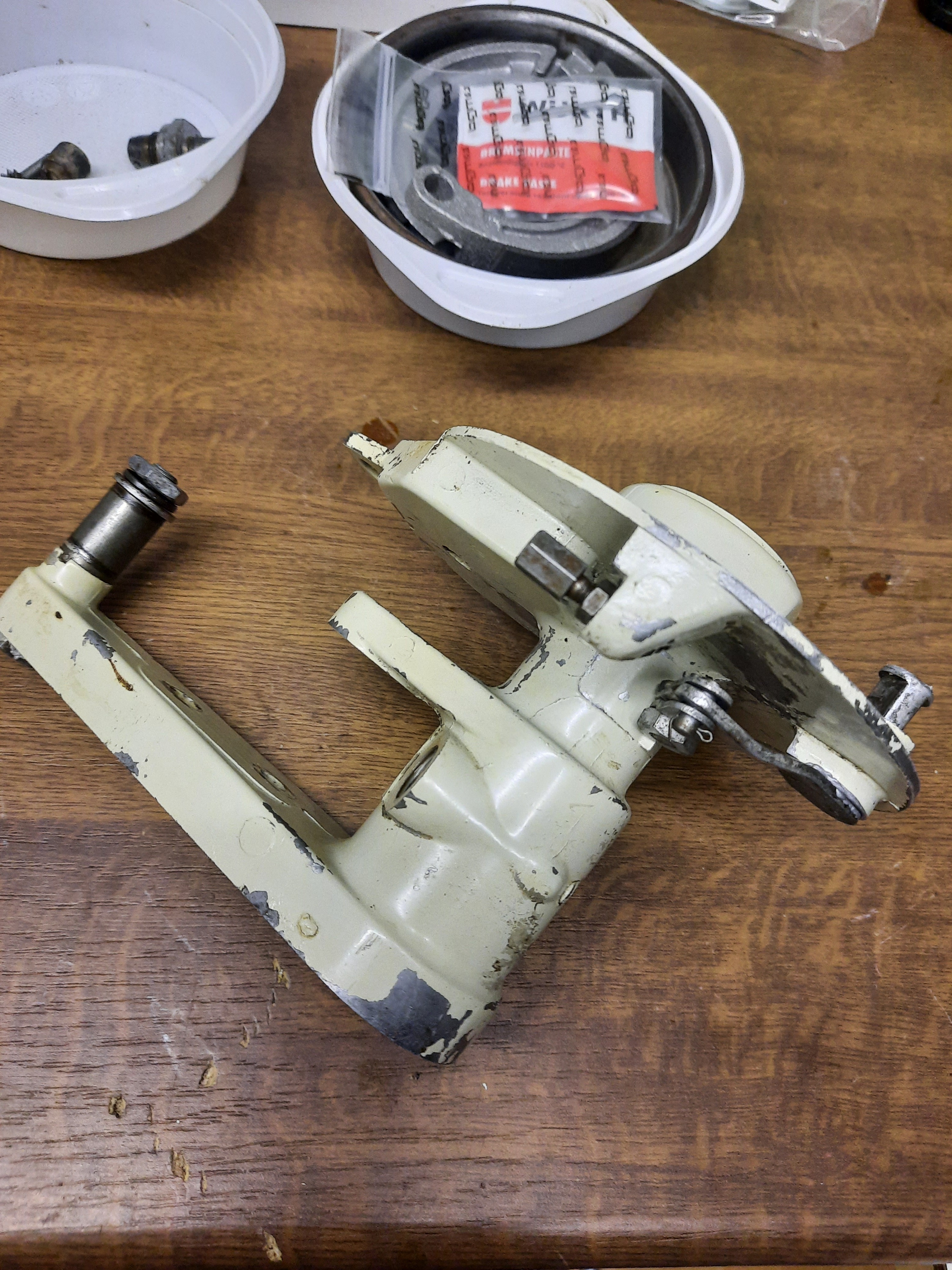

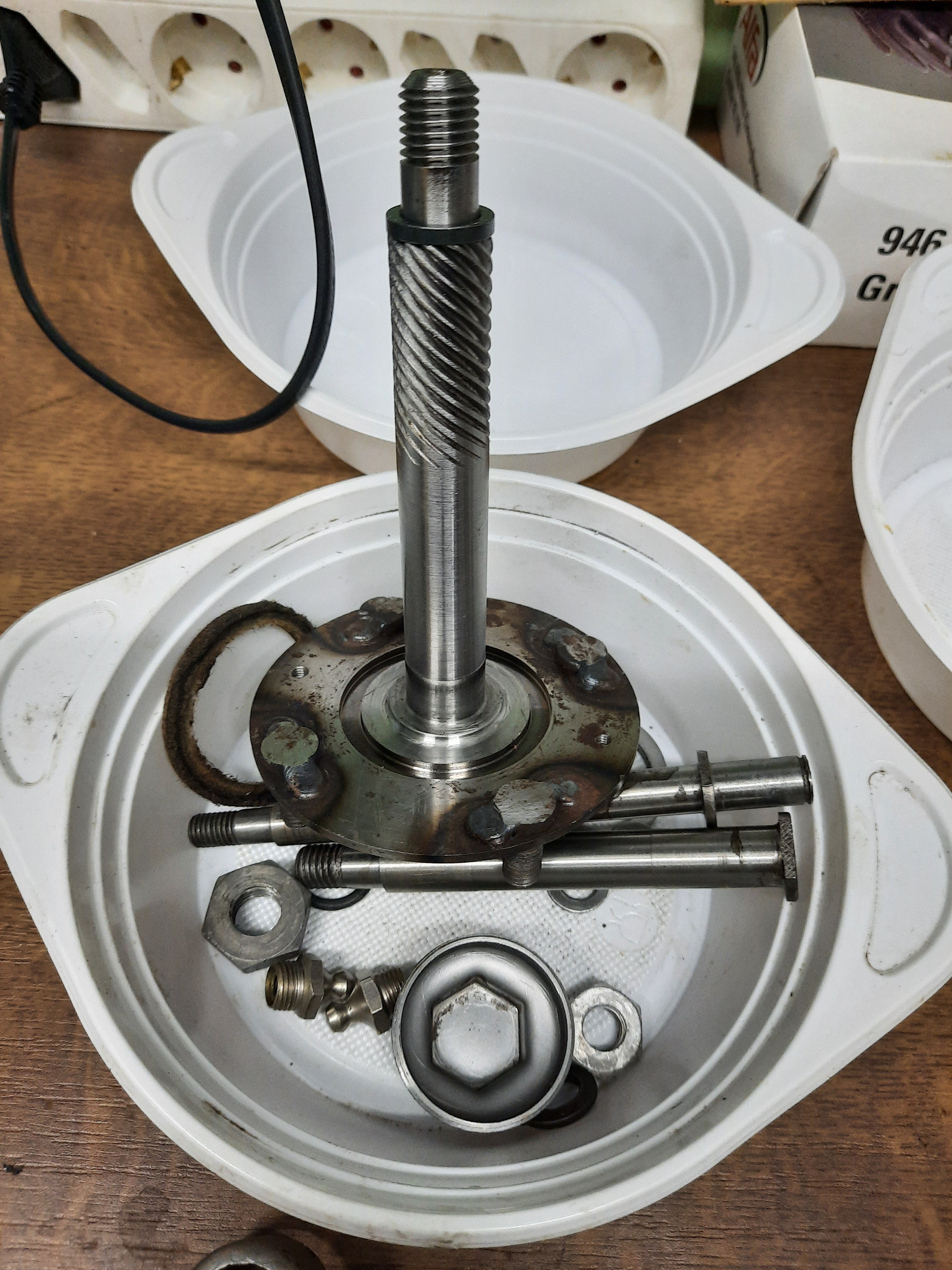

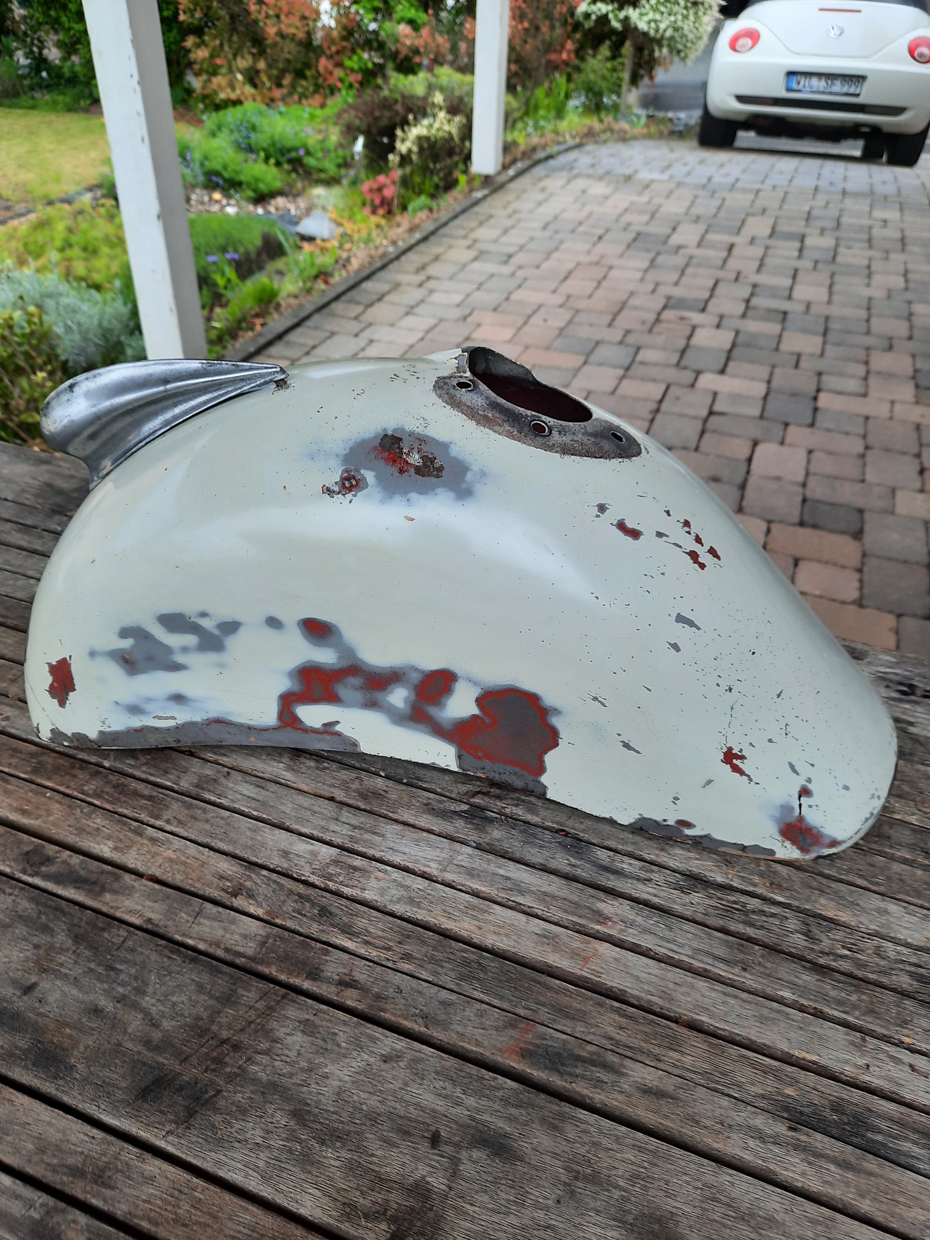

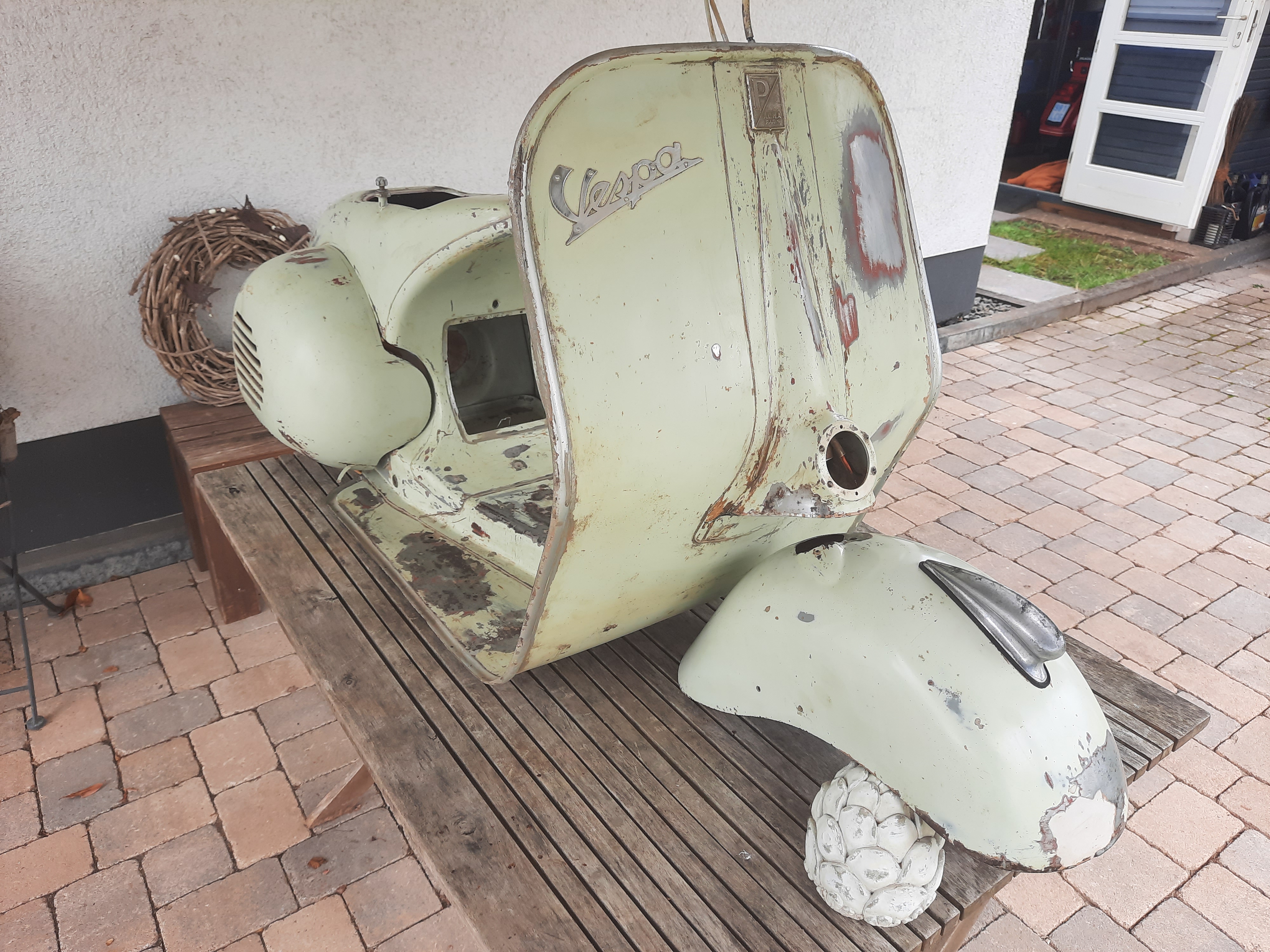

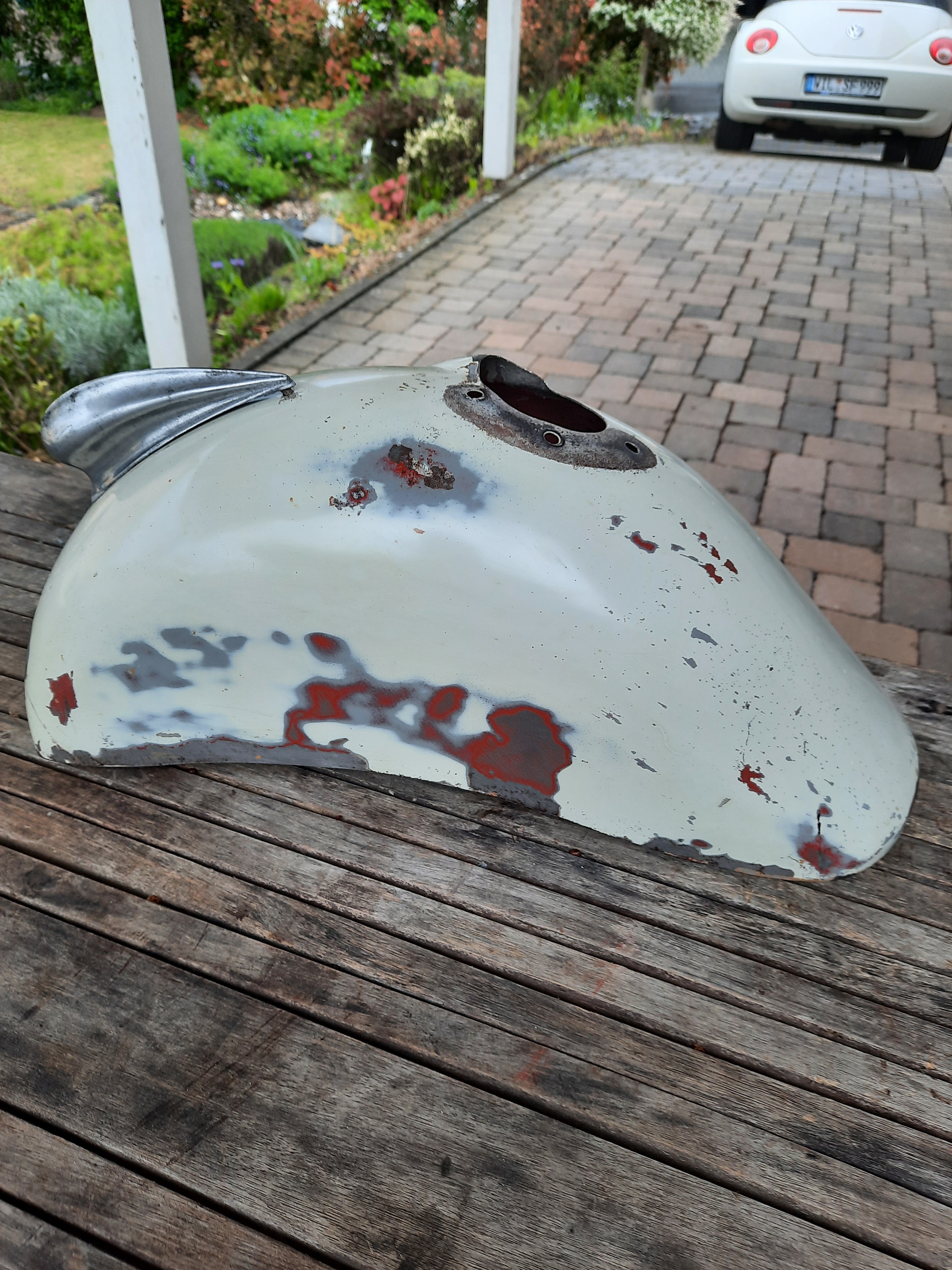

    Ich habe heute nochmal weitergemacht und mich der Schwinge, dem Steuerrohr und dem Kotflügel gewidmet. Schwinge und Steuerrohr habe ich zerlegt, gereinigt und Lager und Ersatzteile bestellt. Am Kotflügel durfte ich wieder meiner Lieblingsbeschäftigung nachgehen. Entlacken!<X
    Hier mal ein paar Bilder vom Ergebnis.

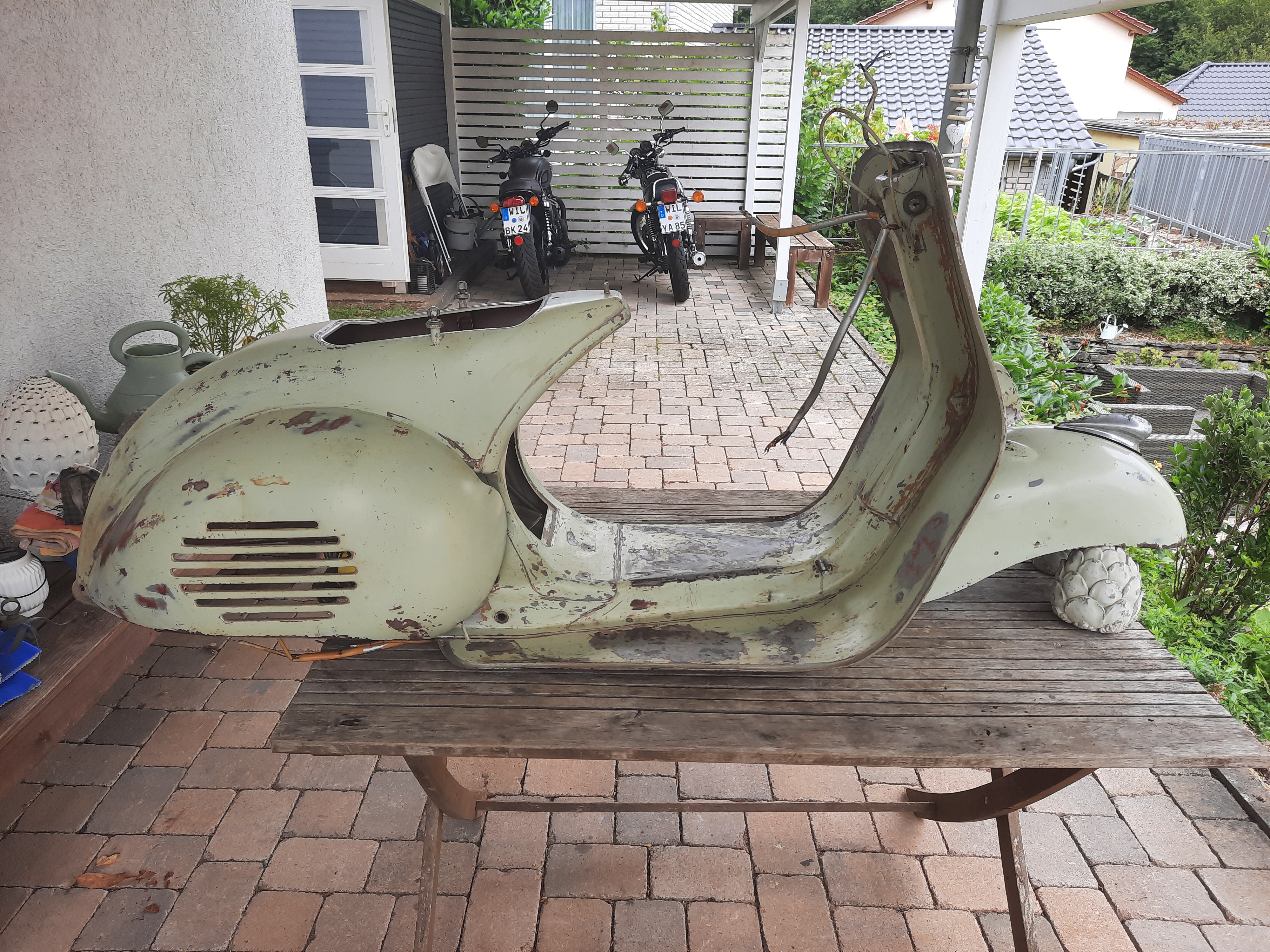

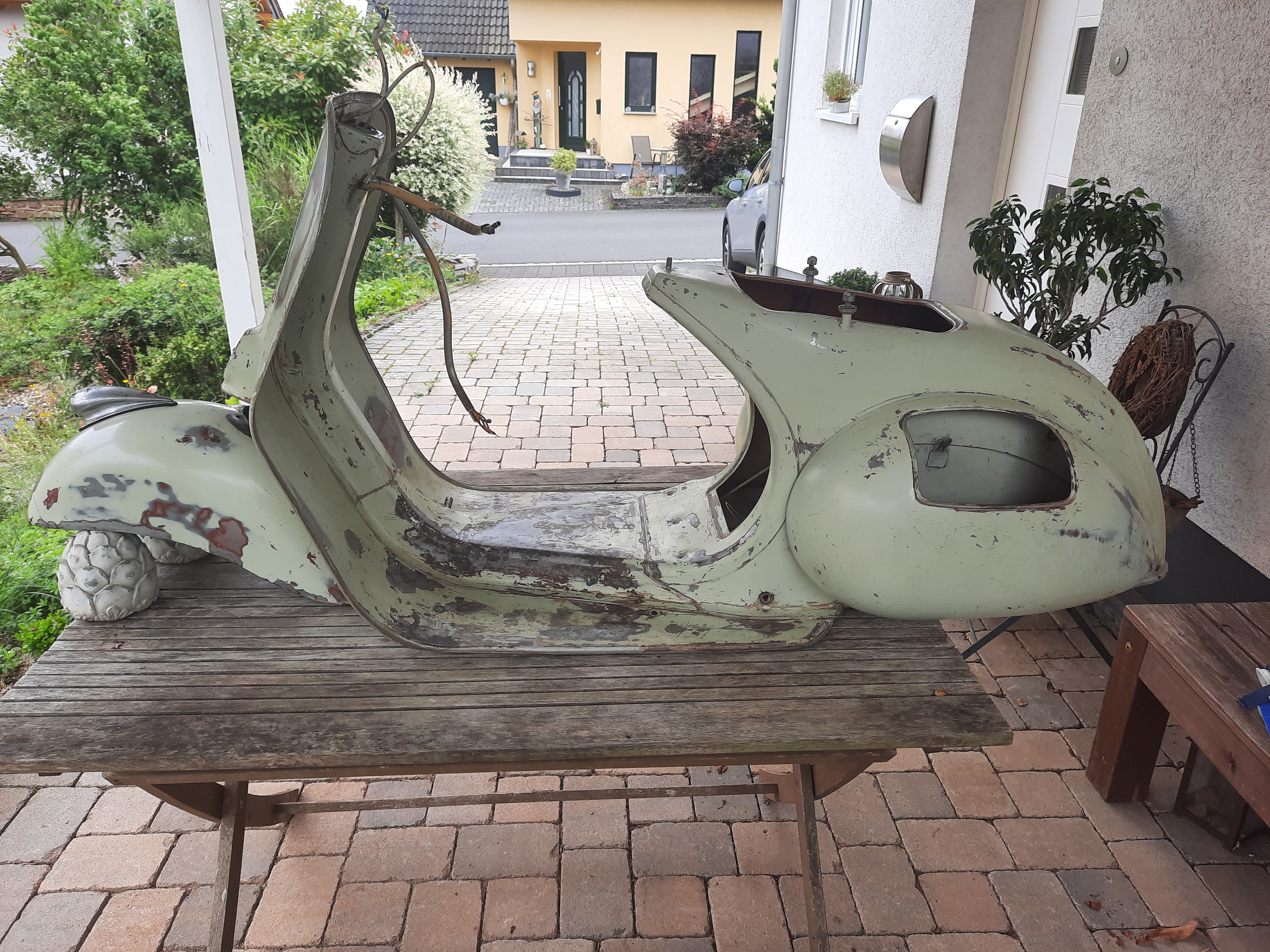

    Guten,

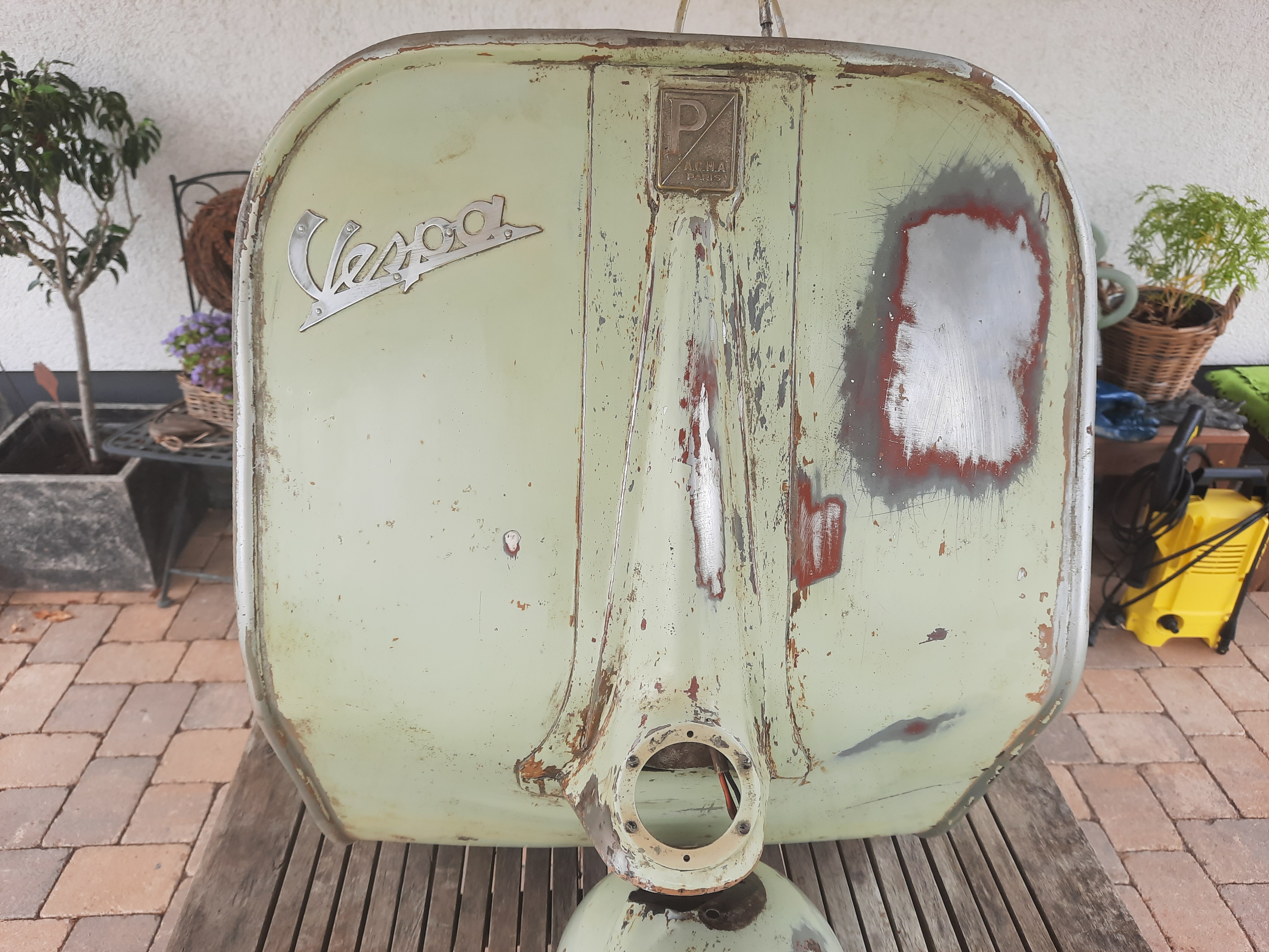

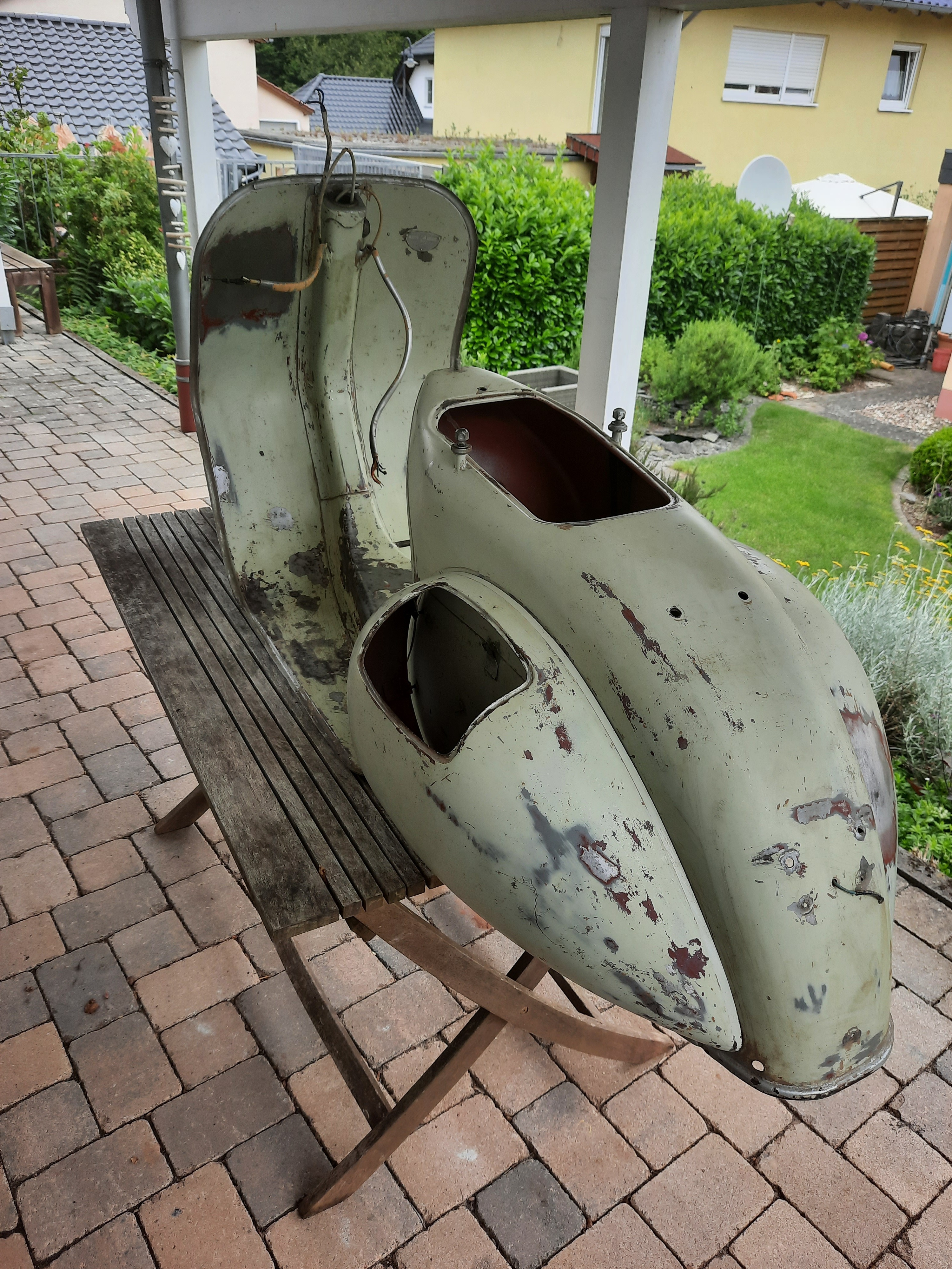

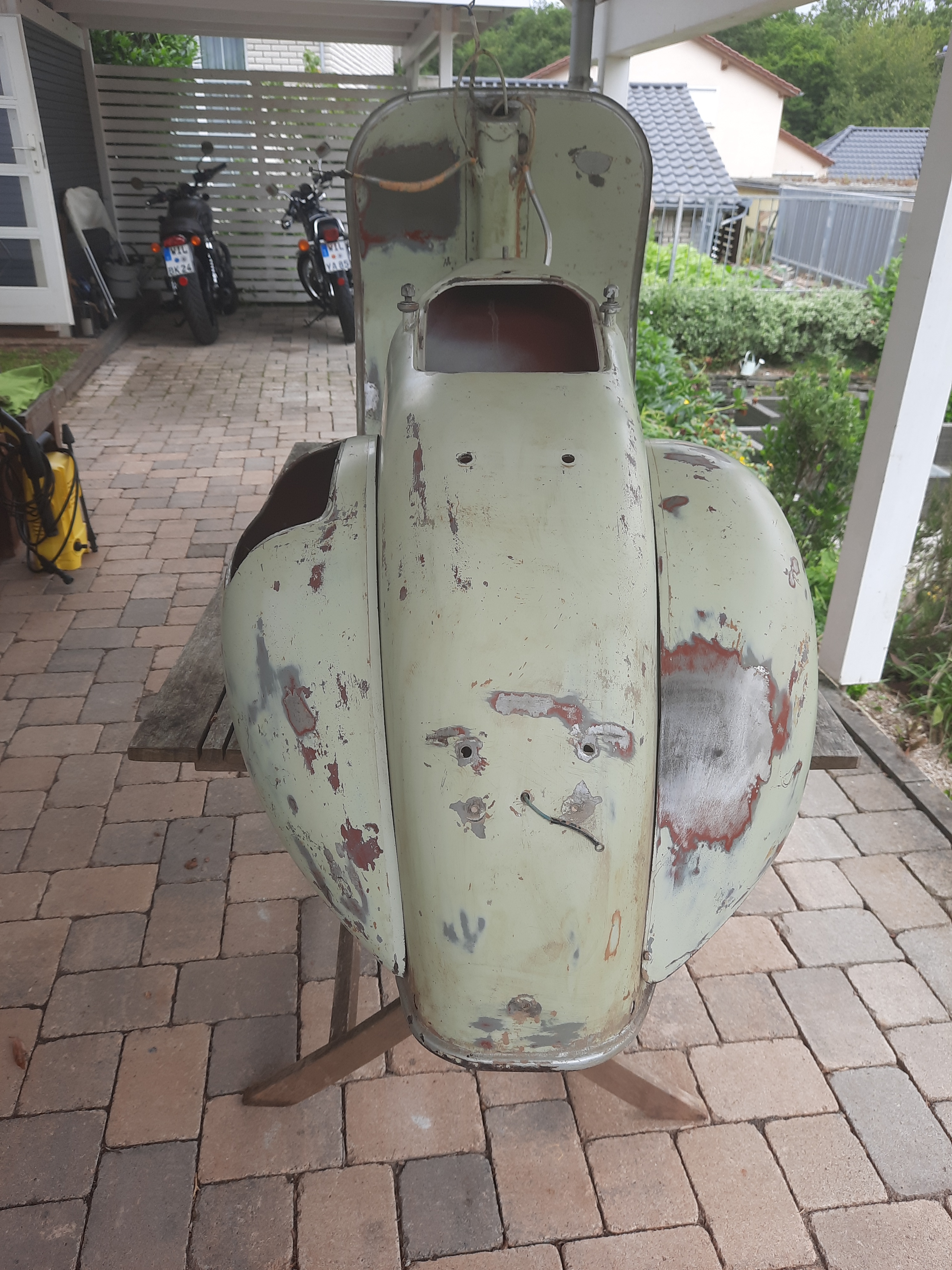

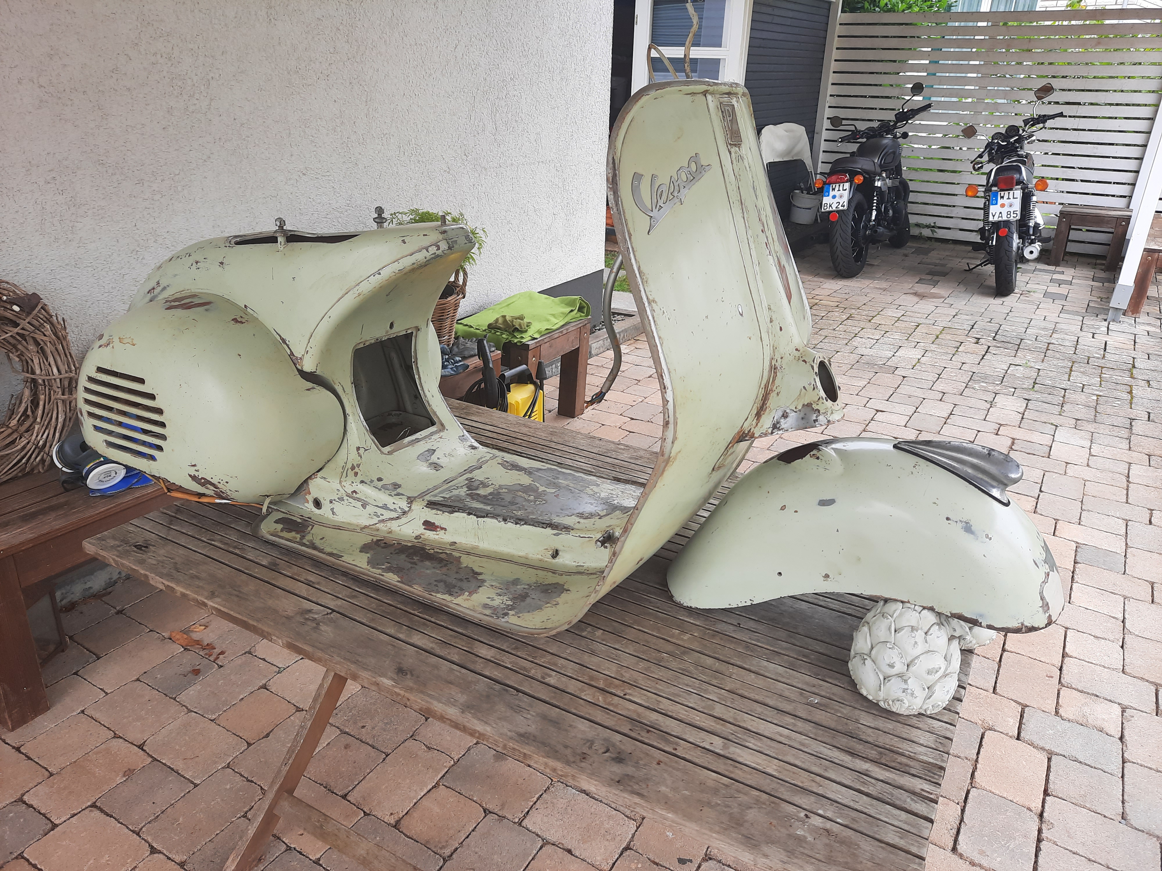

    da mir so langsam die Lust ausgeht und ich heute trotzdem mal wieder den Acetonlappen geschwungen habe, wollte ich mal gerne eure Meinungen erfragen.
    Sollte ich so langsam Schluss machen und einfach mit kleinen Grundierungs- und Silberflecken leben, oder würdet ihr noch weitermachen.
    Ich bin der Meinung, dass man ruhig noch etwas sehen darf von der "tollen" Farbe die jemand mal da draufgesprüht hat. Trotzdem würde mich mal eure Meinung interessieren.
    Würde mich freuen, wenn ihr mich für das Aufhören unterstützen würdet.;)
    Ich hänge mal ein paar Fotos an. Würde die ganze Kiste natürlich noch nassschleifen und evtl. polieren.
    Danke schon mal.:thumbup:

    • July 5, 2024 at 11:42
    • #115
    Lass es gut sein :D
    Sieht doch super aus!
    Es sei denn du stehst mittlerweile auf die netten Dämpfe die da beim schrubben mit Lösungsmittel um dich rum sind :D

    • July 5, 2024 at 17:20
    • #116
    Ein schönes Mopped kann nichts entstellen, auch keine kleinen Farbreste. Die gehört untern Hintern und nicht unter den Acetonlappen :-3. Also: aufhören top-)finde auch, die sieht Mega aus klatschen-)

    • July 5, 2024 at 20:47
    • #117
    Top!
    Jetzt das volle Programm nach Tom V50!
    Gruß Paddy.

    • July 5, 2024 at 21:01
    • #118
    Würd schon weiter machen, bist ja schon fast am Ziel 👍, wird sicher toll;
    Anschließend das volle Programm „nach TOM V50“ 😉😉😉
    Hab das gleiche auch wieder vor mir, nur mit dem Unterschied, dass „mein“ Ü-Lack diesmal nicht mit Aceton ab geht 😩😩

    • July 5, 2024 at 21:46
    • #120
    Moin
    Ich würde es jetzt auch weiter durchziehen. Sieht bis jetzt schon ganz geil aus
    Viel Erfolg weiterhin
