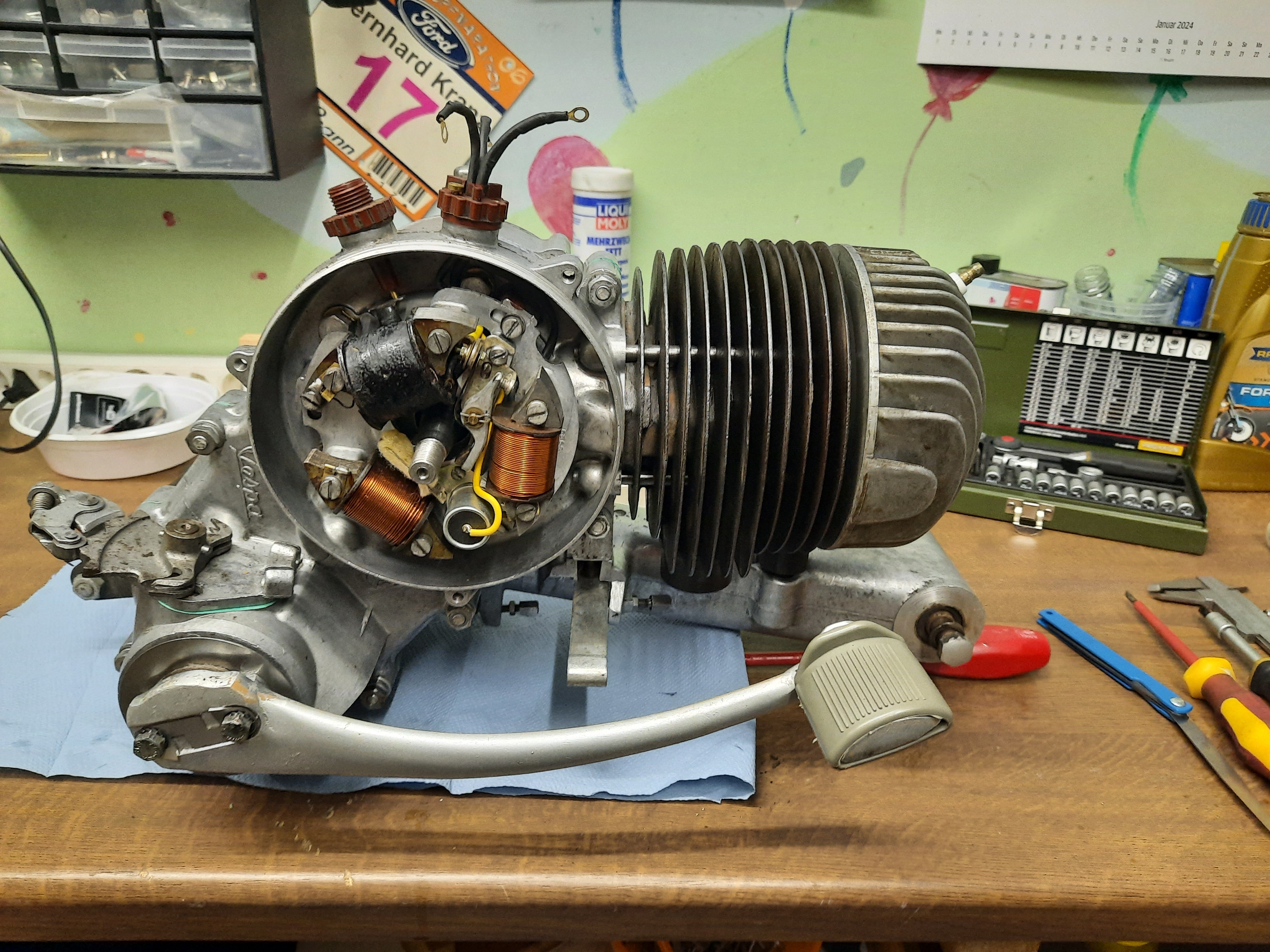

    der Zylinder ist zurück und sieht wieder gut aus. Neuer Kolben und Kolbenringe waren natürlich auch dabei.
    Dann mal alles zusammengebaut.
    Es wird so langsam. Demnächst, wenn das Wetter nochmal besser wird, geht es weiter mit dem Entlacken. Ist nicht mehr so viel, aber Lust habe ich trotzdem keine.:(

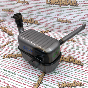

    Ich bin noch auf der Suche nach einem originalen Auspuff für meine ACMA. Sollte noch jemand so ein Teil zu verkaufen haben, oder weiß, wo ich so einen neu bestellen kann, gerne melden.
    Hatte mir den von SITO beim SIP bestellt, der passt aber leider nicht richtig.

    Originalschalldämpfer für VESPA 125 150 VL1T VL2T VL3T VN1T VN2T VM1T VM2T VB1T und ACMA
    Originalschalldämpfer für VESPA 125 150 VL1T VL2T VL3T VN1T VN2T VM1T VM2T VB1T und ACMA / Originalschalldämpfer für VESPA 125 150 VL1T VL2T VL3T…
    www.lavespadue.it
    Hab den hier am Anfang montiert gehabt, bei mir aber noch mit abgeschrägten Endrohr, passte sehr gut; seit dem ich den aufgebohrten Zylinder drauf gemacht habe, ist der Sip Road 24154000 drauf; bei beiden m.M nach aber das Endrohr zu kurz, saut die ganze Backenunterseite ein, daher bei beiden verlängert
    Suche einfach nach Auspuff für VN1, da ist viel zu finden

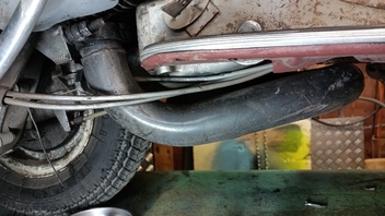

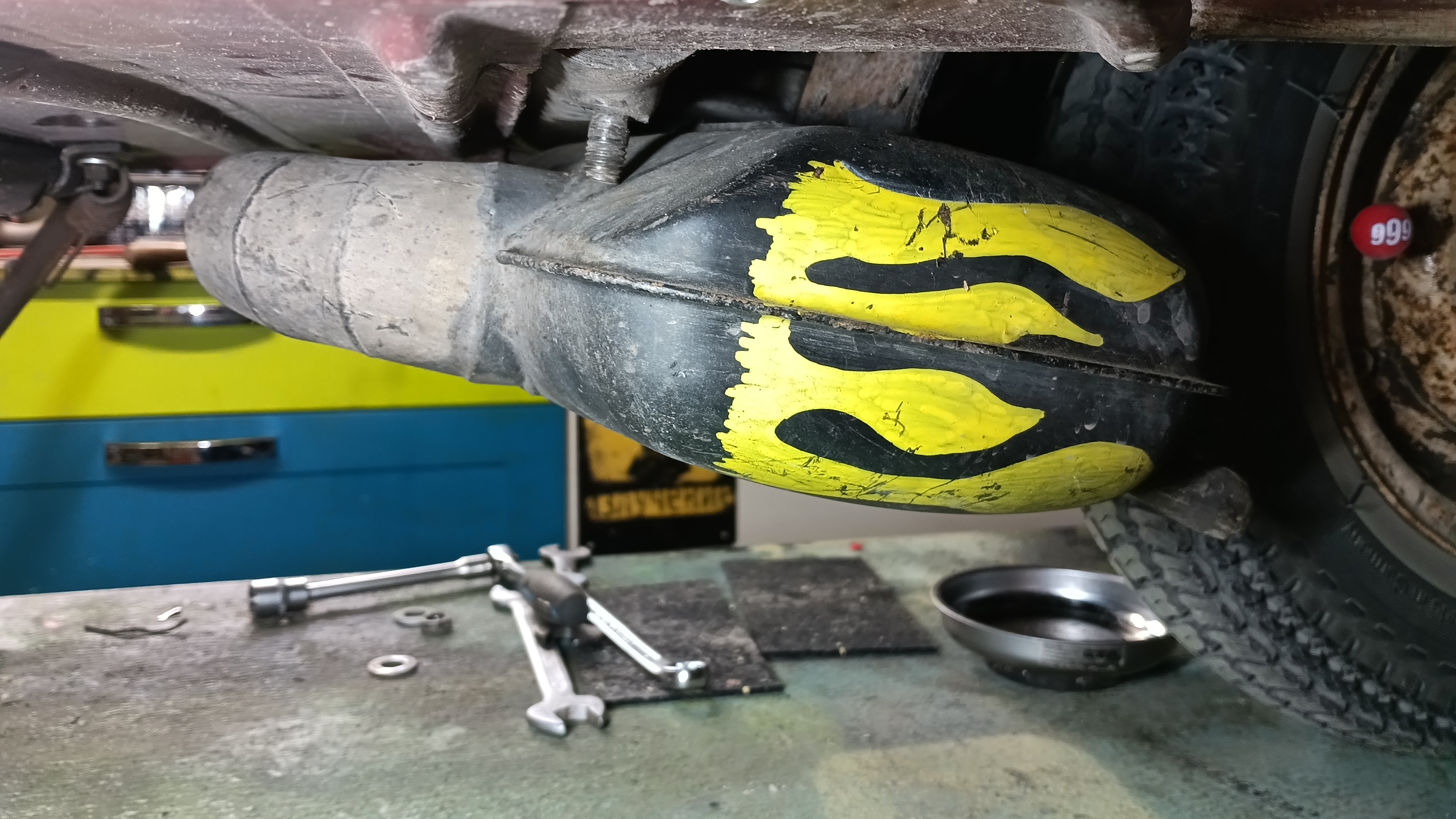

    Ich habe unter meiner Acma auch einen originalen Auspuff. Habe letztens mal nen SIP Road 1.0 drunter gesteckt um zu schauen wie sie damit läuft. Erheblich besser. Nur der Auspuff passt da nicht drunter weil ich den von der PX/Sprint genommen habe.
    Werde mir auch den SIP Road für die WF besorgen.
    Hier mal zwei Bilder von den nicht passenden Road Auspuff
    Wenn du schon Geld ausgibts leg etwas drauf und Kauf sofort nen größeren. Mein Tipp
    Gruß Marco

    Creutzfeld Hast Du den originalen Auspuff neu gekauft?
    Ich hatte mir den SITO bei SIP bestellt. Der sieht aus wie der Originale, passt aber nicht richtig. Ich möchte mir jetzt nicht zig verschiedene bestellen und dann wieder zurückschicken. Den Link von Tom müsste ich in Italien bestellen. Ich weiß nicht, wie das mit dem Rücksenden aussieht, sollte er nicht passen.

    Bei leboncoin ist ein neuer „originaler“ für 70€ inseriert, werden sich qualitativ ja alles nix nehmen

    Wie wird der eigentlich am Auslass befestigt? Nur mit den Federn?

    Hallo Marco, nur mit einer Schelle mit M8 er Schraube

    den bei leboncoin habe ich mal angeschrieben, der möchte aber nicht per PayPal bezahlt werden, sondern irgendwie über leboncoin. Ich habe es nicht ganz verstanden. Ich bestelle mal einen neuen bei SIP, vielleicht passt der dann.

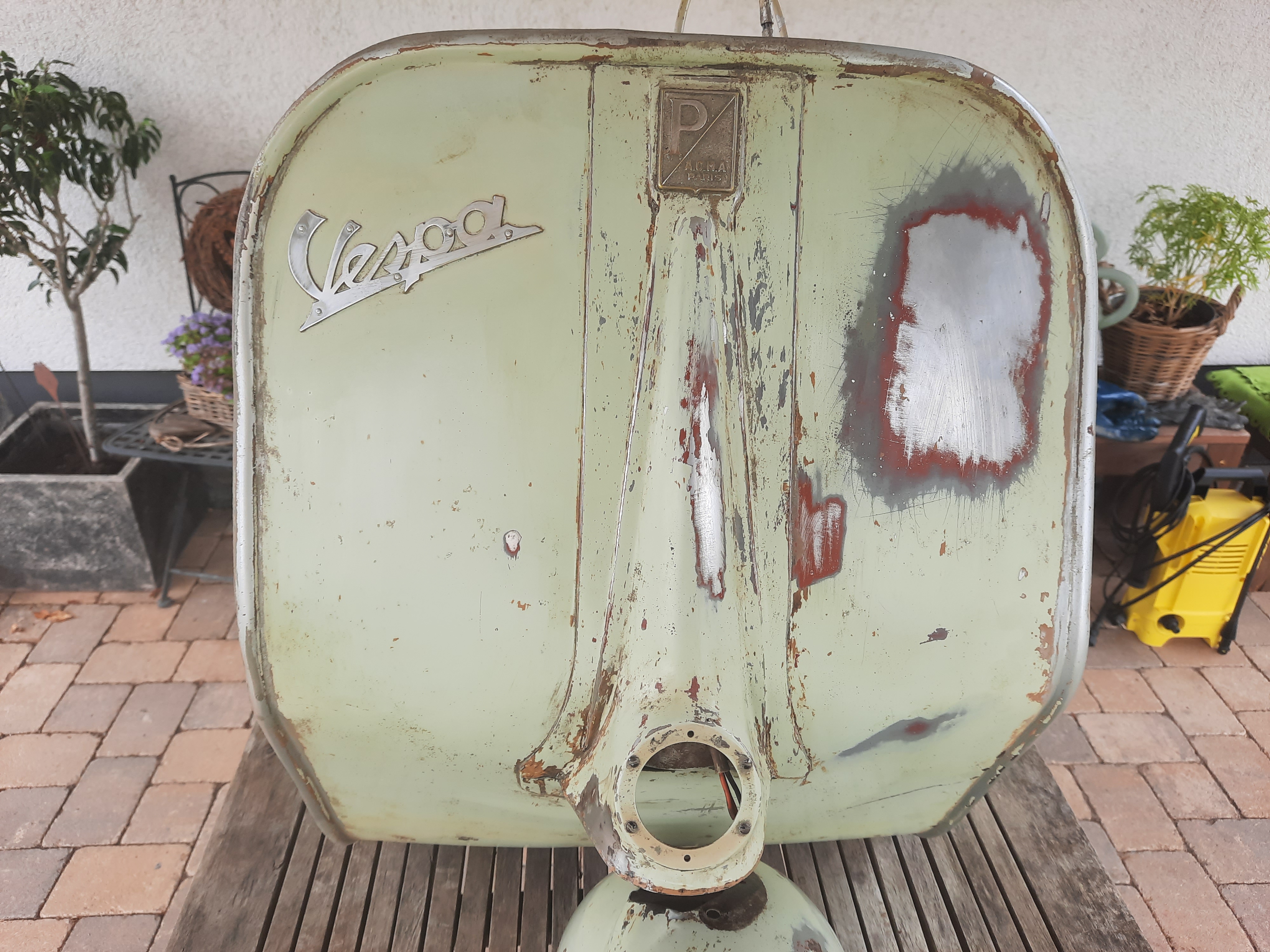

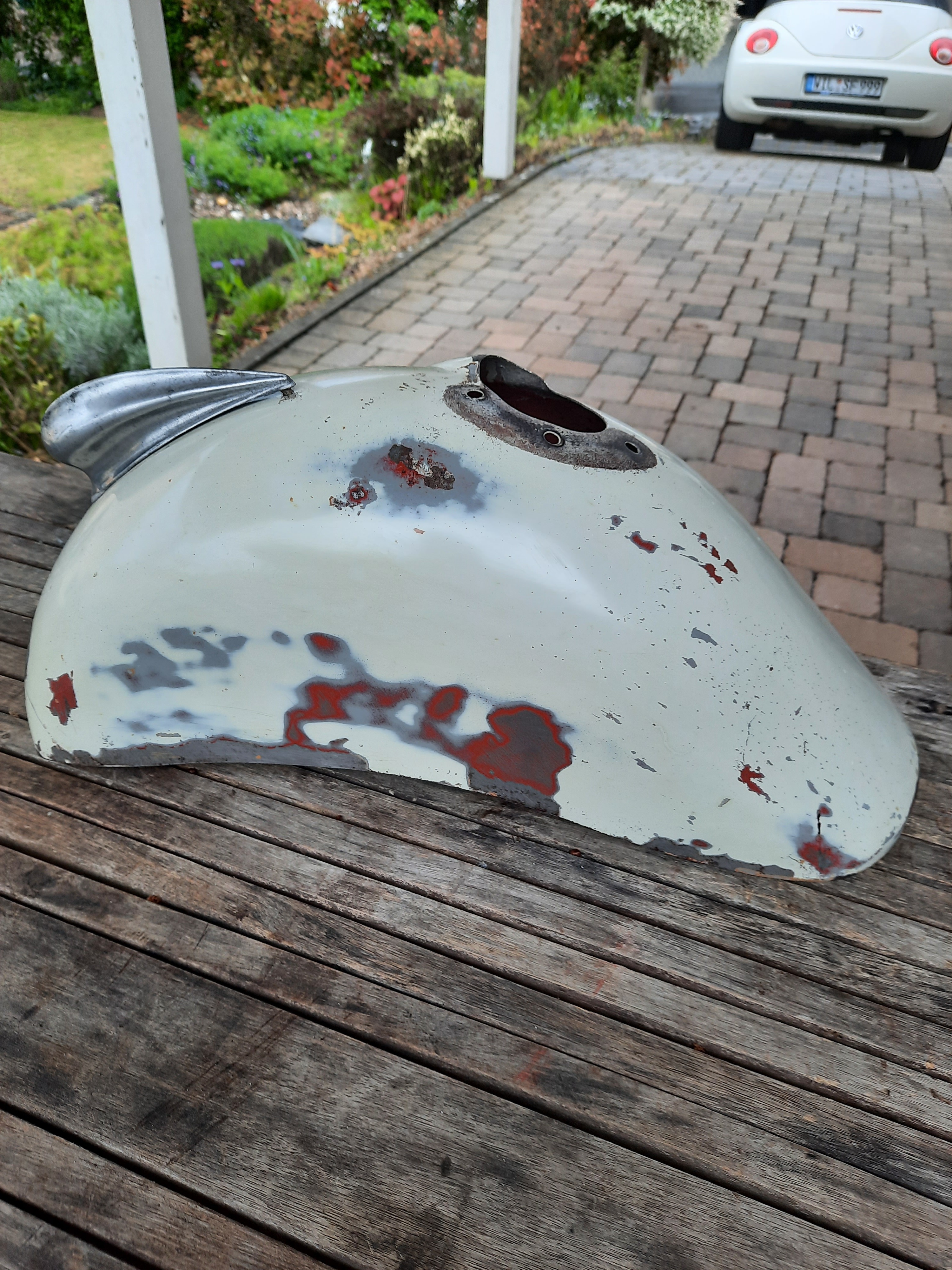

    Ich habe heute nochmal weitergemacht und mich der Schwinge, dem Steuerrohr und dem Kotflügel gewidmet. Schwinge und Steuerrohr habe ich zerlegt, gereinigt und Lager und Ersatzteile bestellt. Am Kotflügel durfte ich wieder meiner Lieblingsbeschäftigung nachgehen. Entlacken!<X
    Hier mal ein paar Bilder vom Ergebnis.

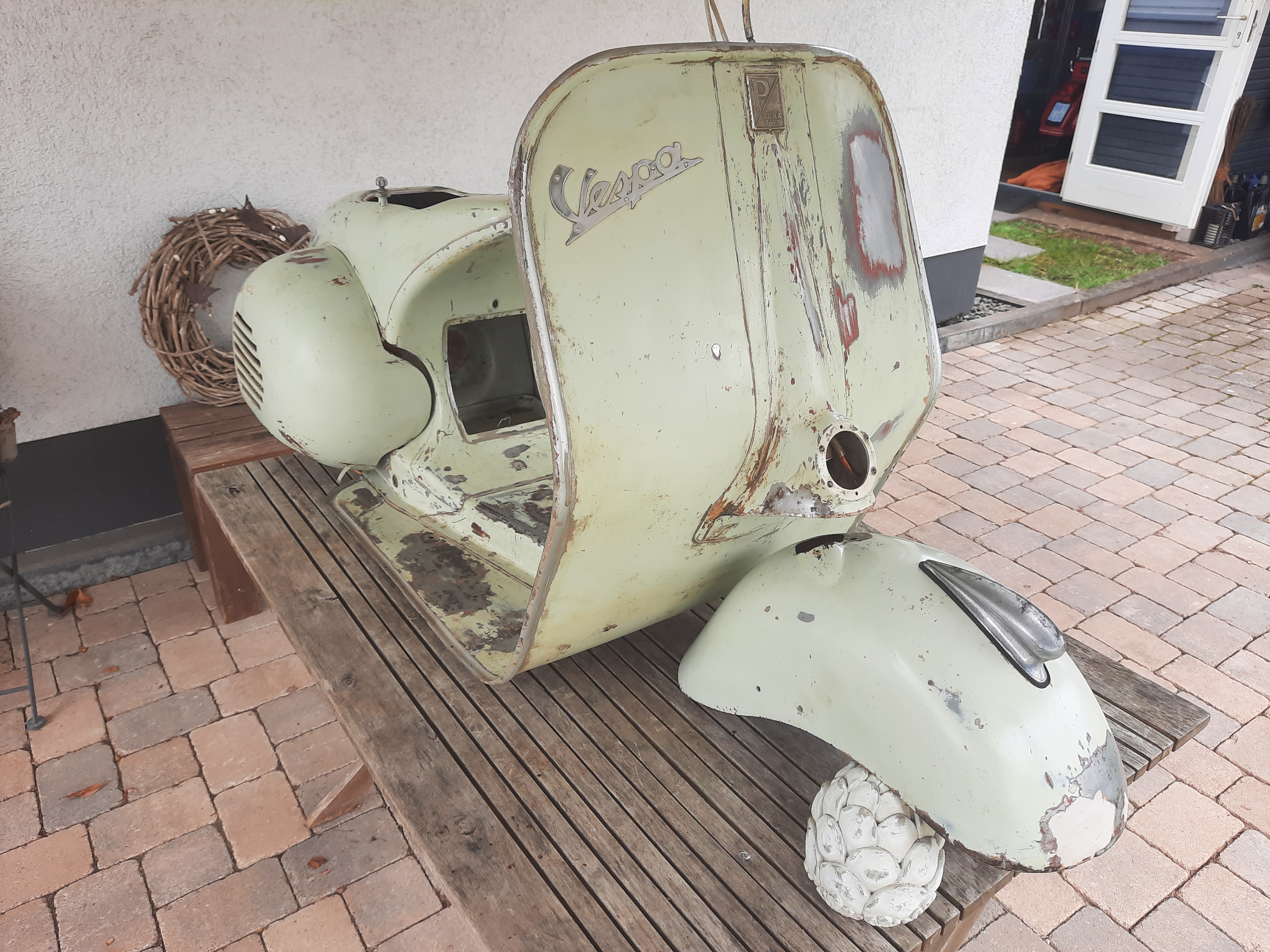

    da mir so langsam die Lust ausgeht und ich heute trotzdem mal wieder den Acetonlappen geschwungen habe, wollte ich mal gerne eure Meinungen erfragen.
    Sollte ich so langsam Schluss machen und einfach mit kleinen Grundierungs- und Silberflecken leben, oder würdet ihr noch weitermachen.
    Ich bin der Meinung, dass man ruhig noch etwas sehen darf von der "tollen" Farbe die jemand mal da draufgesprüht hat. Trotzdem würde mich mal eure Meinung interessieren.
    Würde mich freuen, wenn ihr mich für das Aufhören unterstützen würdet.;)
    Ich hänge mal ein paar Fotos an. Würde die ganze Kiste natürlich noch nassschleifen und evtl. polieren.
    Danke schon mal.:thumbup:
