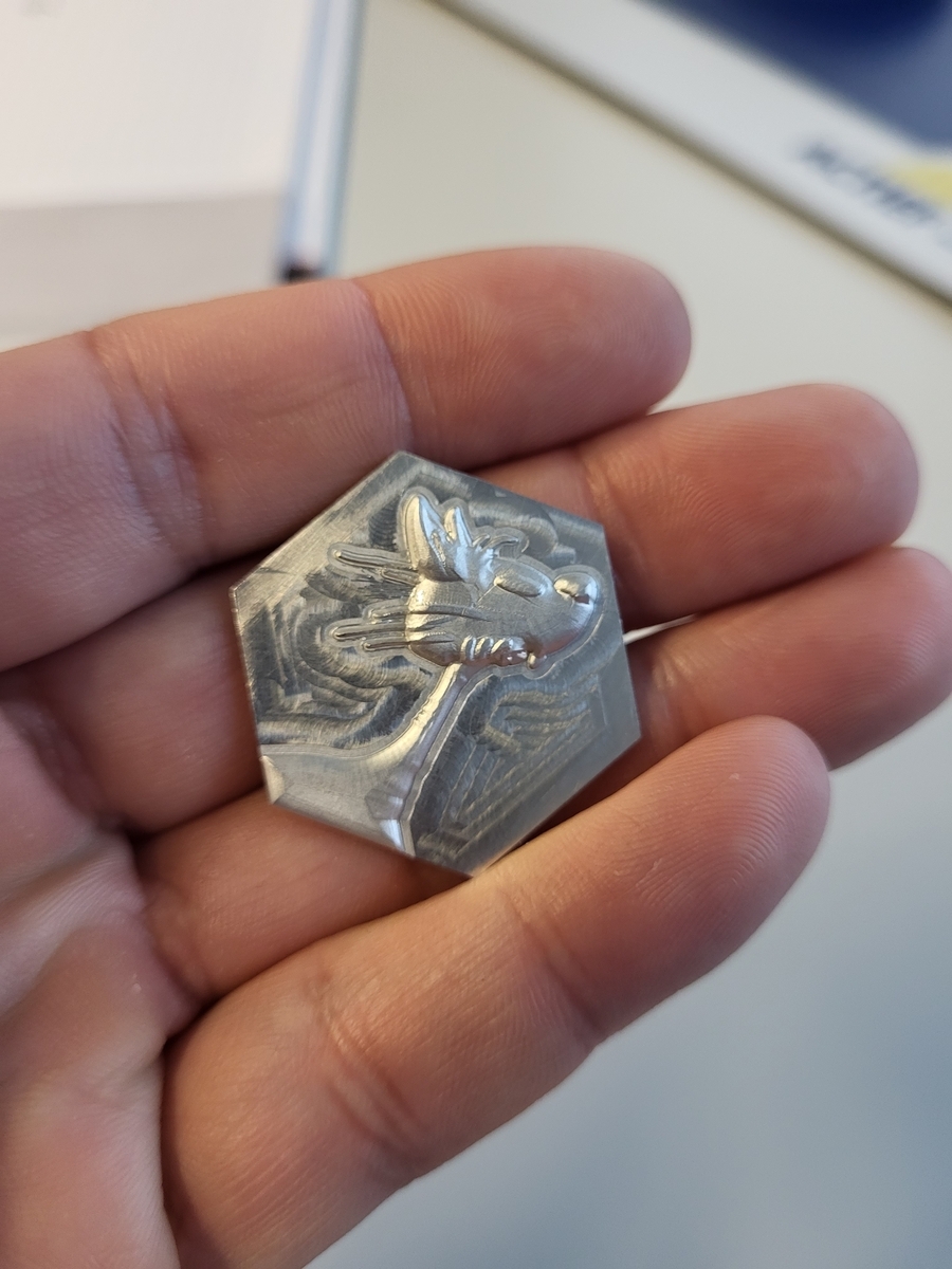

    Hallo Vespisti,
    ich habe mir ein Kaskandenemblem gefräst. Das Ergebnis möchte ich euch nicht vorenthalten.
    Was sagt Ihr?
    An meiner Vespa ist alles schwarz. Was meint Ihr, so lassen oder lackieren?

    • March 23, 2023 at 13:47
    Moin
    Sieht gut aus
    Ich würde es lacken

    • March 23, 2023 at 15:37
    Vor dem Lacken strahlen.
    Das egalisiert die Frässpuren und die Grübchen verbessern die Haftung.

    • March 27, 2023 at 11:29
    Und hier jetzt Sand gestrahlt. Heute Abend wird es lackiert und morgen kommt es an die Vespa.

    • March 27, 2023 at 14:00
    Wie womit hast Du das gemacht?
    Das ist Dir auf jeden Fall gelungen. Sehr schön.
    Was hat es mit der Katze überhaupt auf sich. Die ist ja auch in Deinem Logo.

    • March 27, 2023 at 14:29
    Das ist eine etwas verquere, aber witzige, Geschichte. Meine Frau ist sehr sprach talentiert. Spricht italienisch, französisch, spanisch, englisch und natürlich deutsch fließend und lernt jetzt japanisch. Ich habe Ihr dann mal ein Buch gekauft in dem es lauter Wörter gibt, für die es keine 1:1 Übersetzung gibt.
    NekoNeko ist aus dem Buch, das ist malayisch und bedeutet: "Jemand, der mit originellen Ideen alles nur noch schlimmer macht..." Meine Frau meinte, das würde mich perfekt beschreiben. Seit dem ist das mein Spitzname. Neko bedeutet im japanischen Katze und diese Katze ist von meinem Lieblings Comic Zeichner aus meinem Lieblingscomic. Loisel - Peter Pan. Das Bild habe ich als original unterschriebenen Kunstdruck. Da schließt sich der Kreis.
    Wir haben hier im Werkzeugbau in der Firma eine Fräse. Da hab ich das unter Anleitung aus Aluminium gefräst. Und dann sandgestrahlt. Ist eigentlich sehr einfach. Man gibt die Vorlage in den PC ein und editiert bissl rum. Legt den Werkstoff in die Fräse und drückt auf GO. Wie gesagt, arbeite ich in einem Metallverarbeitenden Betrieb mit eigenem Werkzeugbau. Das hat ziemlich viele Vorteile.
    Ich habe schon überlegt, ob ich hier anbiete, so individuelle Kaskadenembleme machen zu lassen. Das wäre leider sehr teuer. Aber das ist echt ein kleiner individueller Blickfang. Ich zeige es her, wenn es an der Vespa ist.

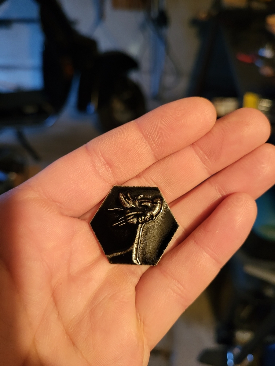

    • March 28, 2023 at 08:47
    Und lackiert :)

    • March 28, 2023 at 09:16
    Und jetzt Zähne und Augen weiß.

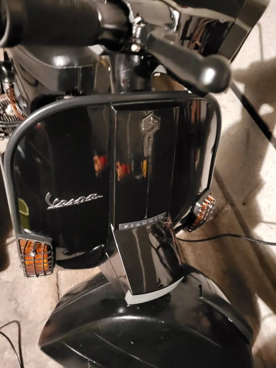

    • March 29, 2023 at 19:12
    huhu,
    ich habe mich dagegen entschieden, die Zähne und Augen weiss zu machen. Auch, wenn es verlockend war. Das Babe ist Konzept Schwarz. Alles was geht soll schwarz sein, sie soll im Keller einen Schatten werfen 🙃
    Emblem ist dran, so sieht es jetzt aus
