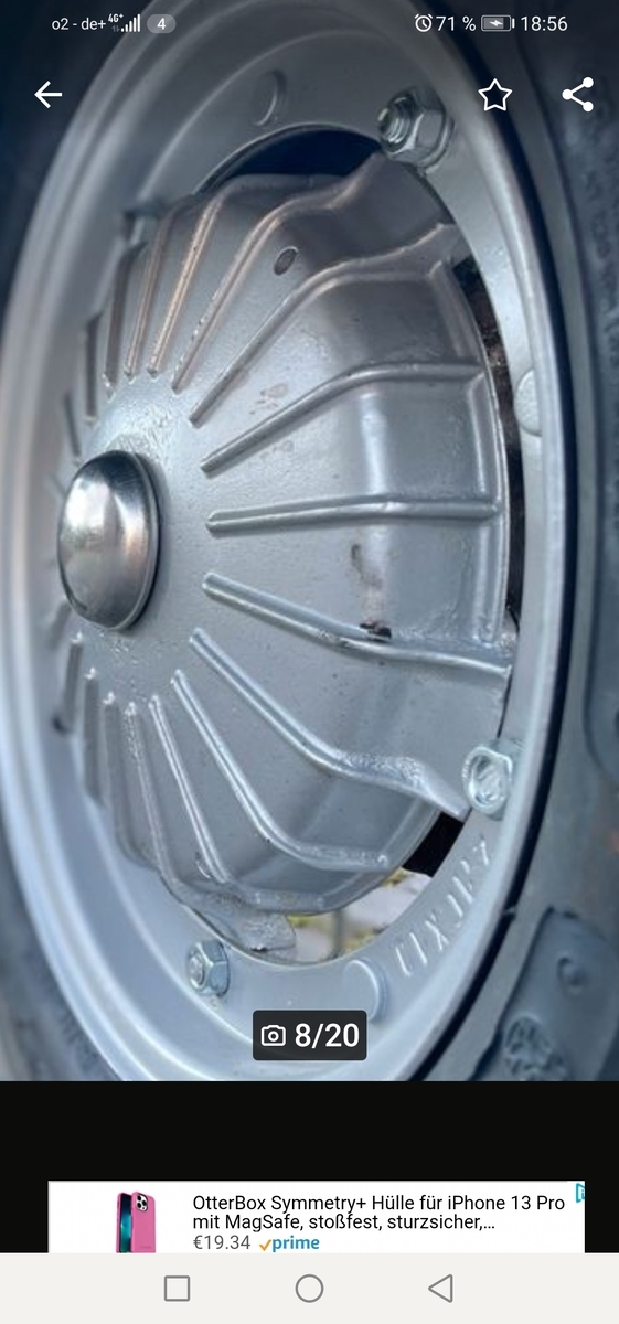

    • March 29, 2023 at 19:00
    Schön den Dreck auf der Bremstrommel übergelackt...
    Läuft....
    Und warum haben die Stehbolzen alle ne andere länge? Mal schauen sie aus den Müttern raus mal nicht. Egal ob mit oder ohne Unterlegscheibe drunter
