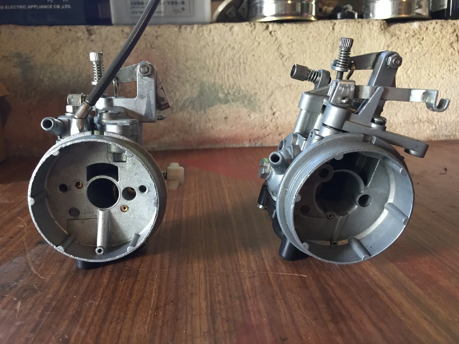

    • May 24, 2023 at 00:40
    Ja, sorry, ich musste mich erst erinnern, ob ich da mal Fotos gemacht hatte und dann wo sie sind. :-4
    Das Bild zeigt den Unterschied in der Chokebetätigung ganz gut. Rechts ist PK 50 XL. Links ist XL2. (Ein SHBC20L der 125er)
    Da der Chokezug der XL2 durch den Tunnel von unten an den Vergaser geführt wird, ist der Hebelmechanismus erforderlich. Man kann das jeweils zwischen XL und XL2 sehr einfach umbauen.
