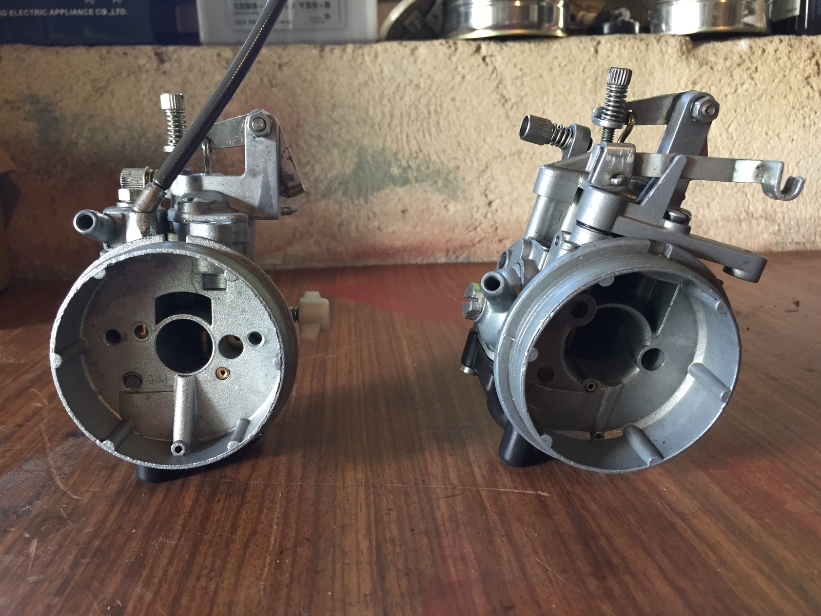

Da ich selbst noch keinen XL2 Motor aus der Nähe gesehen habe:
Ist die Betätigung am Vergaser selbst auch unterschiedlich oder lediglich die Handbetätigung?
Aus der Erinnerung lediglich die Betätigung vom Lenker aus...
Der Chokemechanismus am Vergaser unterscheidet sich bei XL und XL2.
Entsprechende Bilder reiche ich gerne nach.
Das wäre nett!
Ja, sorry, ich musste mich erst erinnern, ob ich da mal Fotos gemacht hatte und dann wo sie sind.
Das Bild zeigt den Unterschied in der Chokebetätigung ganz gut. Rechts ist PK 50 XL. Links ist XL2. (Ein SHBC20L der 125er)
Da der Chokezug der XL2 durch den Tunnel von unten an den Vergaser geführt wird, ist der Hebelmechanismus erforderlich. Man kann das jeweils zwischen XL und XL2 sehr einfach umbauen.
