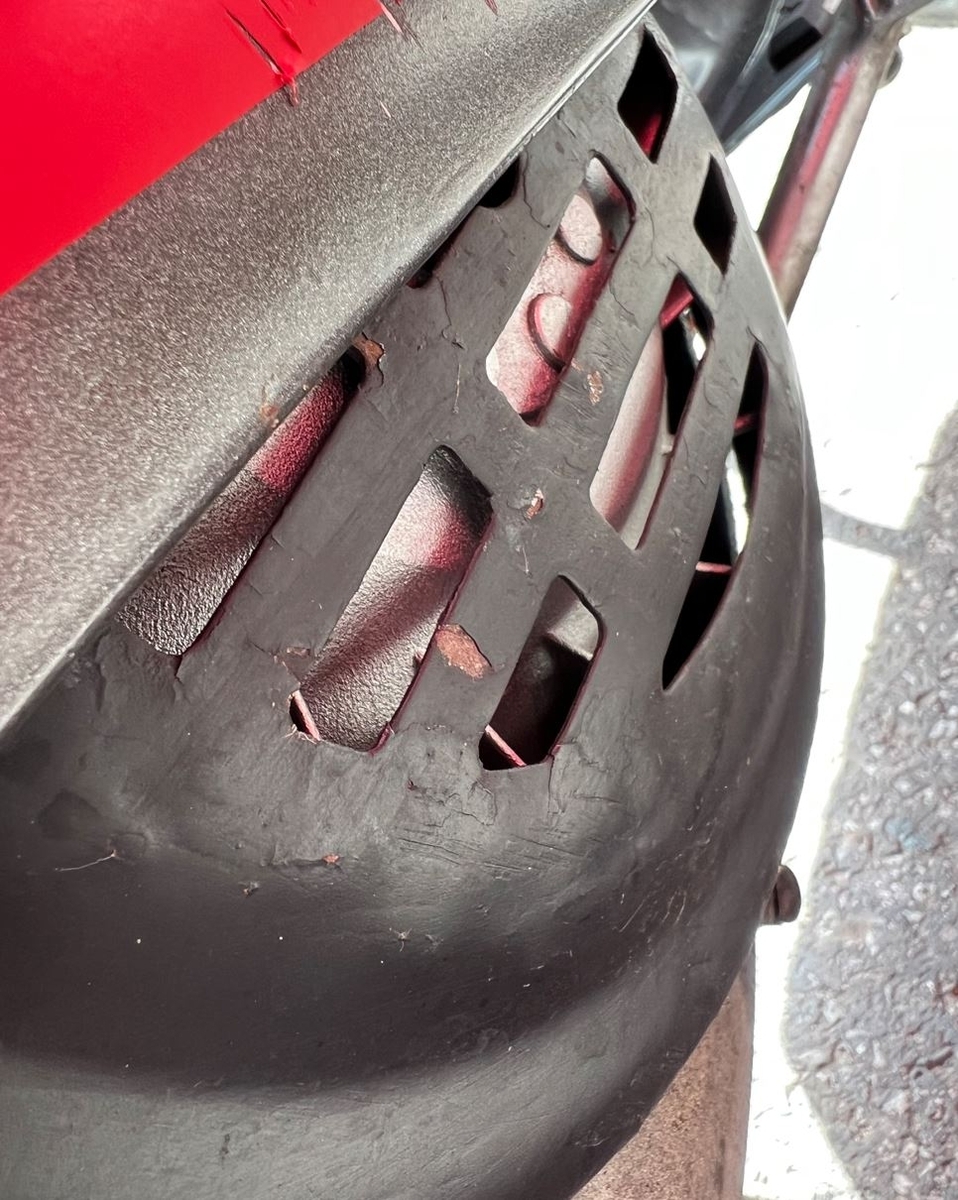

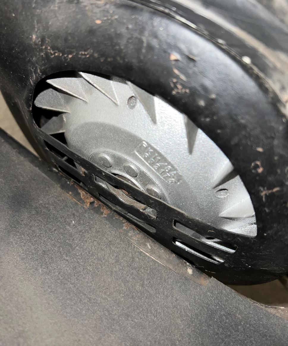

    Es war tatsächlich (glücklicherweiße) nur der Polrad-Schutz.
    Es gab nicht ausreichend Platz zwischen Polrad und dem Schutzblech wobei es zum schleifen kam.
    Von außen betrachtet sind keine enormen Schäden am Lüfterrad entstanden (soweit ich das einschätzen kann).
    Jetzt wurde das ganze etwas gebogen und durch den größeren Abstand ist kein rasseln mehr zu hören.
    Hoffentlich bleibt das auch so aber ich bin froh, wenn mein Problem damit gelöst sein sollte.
    Werde mir auch jetzt direkt mal einen neuen Schutz bestellen, der alte ist schon arg mitgenommen.
    Warum das Geräusch aber nur ohne Last zu hören war, bleibt mir ein Rätsel.
    Danke für eure Hilfe!! froehlich-)

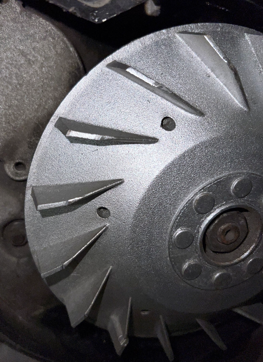

  • Jochen01
    Wenn man genau hinschaut kann man die minimal sehen auf dem ersten Bild.
    Scheinen aber nicht sonderlich viel/tiefe Spuren zu sein.
    Werde die Vespa heute aber nochmal etwas bewegen und hoffe, das rasseln wird auch nach ein paar Minuten Fahrt noch verschwunden sein. :+4
  • Moin
    Hat das Polrad Spiel?
    Also hoch und runter,vor und zurück?
    Wenn ja wieviel.
    Weil eigentlich schleift da nix. Und wenn unter Last alles OK ist und ohne Last am schleifen muss da derbe Spiel im spiel sein 😁
    Berichte mal bitte
