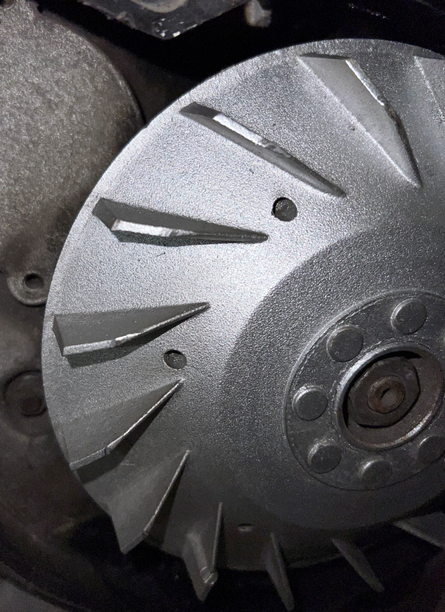

    Es war tatsächlich (glücklicherweiße) nur der Polrad-Schutz.
    Es gab nicht ausreichend Platz zwischen Polrad und dem Schutzblech wobei es zum schleifen kam.
    Von außen betrachtet sind keine enormen Schäden am Lüfterrad entstanden (soweit ich das einschätzen kann).
    Jetzt wurde das ganze etwas gebogen und durch den größeren Abstand ist kein rasseln mehr zu hören.

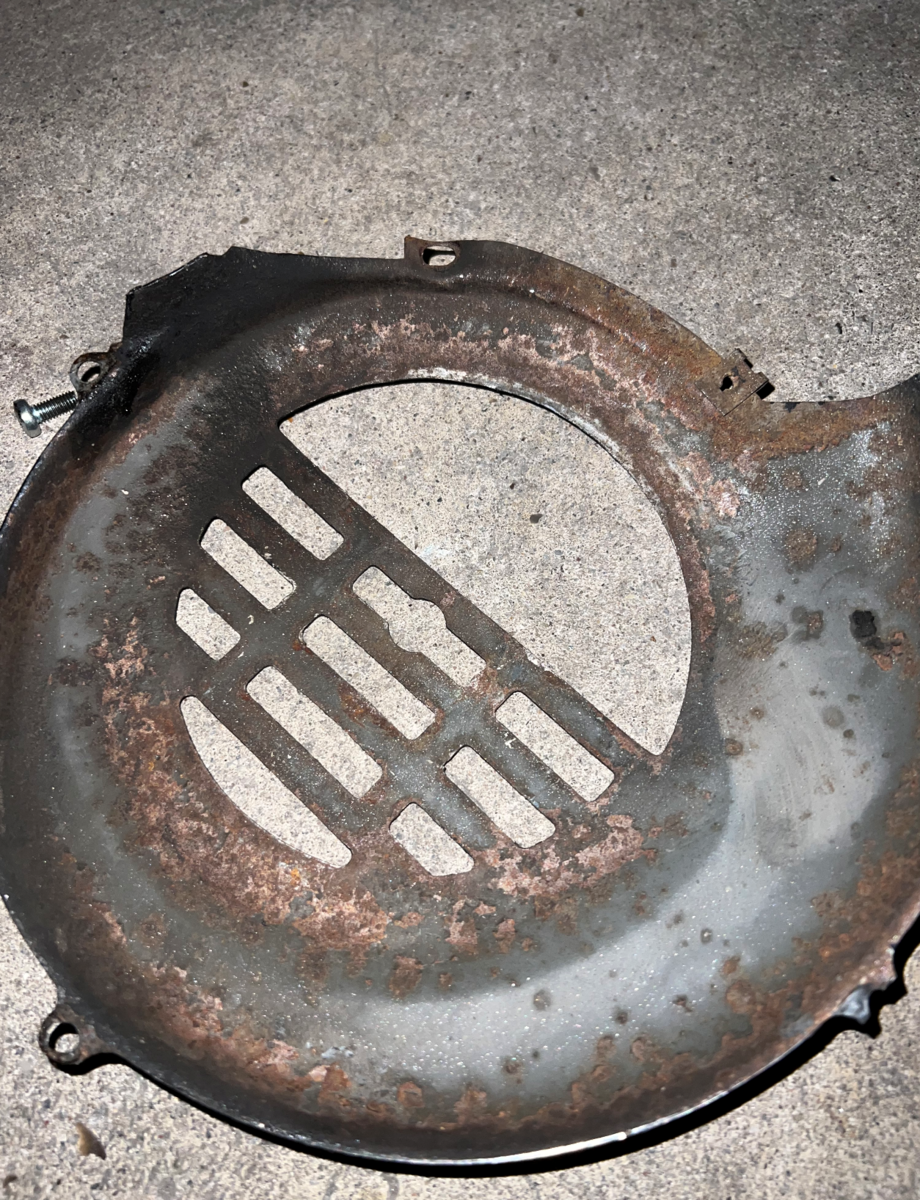

    Werde mir auch jetzt direkt mal einen neuen Schutz bestellen, der alte ist schon arg mitgenommen.

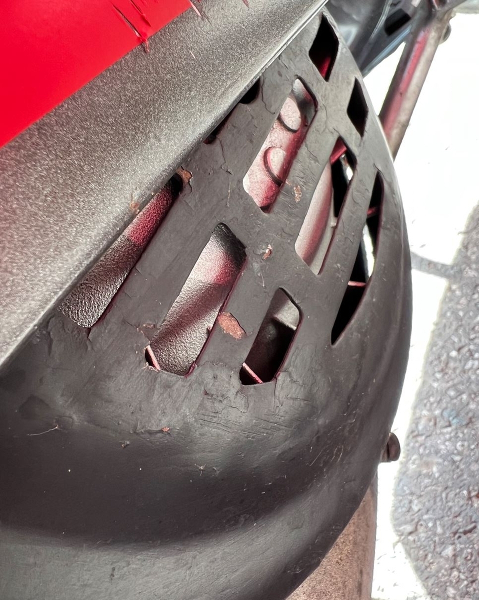

    Wenn man genau hinschaut kann man die minimal sehen auf dem ersten Bild.
    Scheinen aber nicht sonderlich viel/tiefe Spuren zu sein.
    Werde die Vespa heute aber nochmal etwas bewegen und hoffe, das rasseln wird auch nach ein paar Minuten Fahrt noch verschwunden sein. :+4

    Hat das Polrad Spiel?
    Also hoch und runter,vor und zurück?
    Wenn ja wieviel.
    Weil eigentlich schleift da nix. Und wenn unter Last alles OK ist und ohne Last am schleifen muss da derbe Spiel im spiel sein 😁
    Berichte mal bitte

    Habe gerade mal nachgeschaut und das Polrad hat kein Spiel. Weder vor/zurück noch nach oben/unten.
    Habe heute meinen neuen Polradschutz montiert und jetzt schleift wirklich gar nichts mehr.
    Vermute einfach, der alte war an manchen Stellen verbogen. froehlich-)
