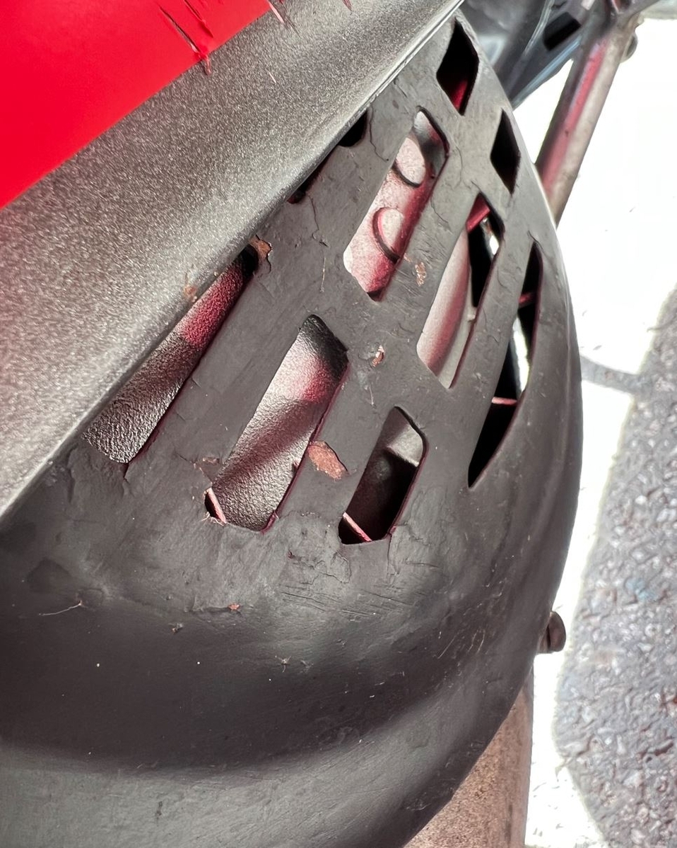

    Meine Vespa rasselt wenn ich das Gas wegnehme. Sprich egal in welchem Gang ist das rasseln nicht zu hören, aber sobald ich die Vespa auslaufen lasse, fängt das rasseln an. Klingt sehr hell. Ich hatte die Vermutung, dass der Motor gegen das Schutzblech schrubbt. Kann das aber augenscheinlich nicht erkennen im Stand.
    Falls es das sein sollte, kann man das Blech einfach etwas biegen damit die Welle etwas mehr Platz hat? :|
    Ich füge hier mal ein Video an, vlt. hat jemand eine Idee. Sitzschloss / anderweitige Klappen schliesse ich soweit aus.

    Es war tatsächlich (glücklicherweiße) nur der Polrad-Schutz.
    Es gab nicht ausreichend Platz zwischen Polrad und dem Schutzblech wobei es zum schleifen kam.
    Von außen betrachtet sind keine enormen Schäden am Lüfterrad entstanden (soweit ich das einschätzen kann).
    Jetzt wurde das ganze etwas gebogen und durch den größeren Abstand ist kein rasseln mehr zu hören.

    Sollten dann nicht auf der Innenseite der
    Polarradabdeckung Schleifspuren zu sehen sein?

    Jochen01
    Wenn man genau hinschaut kann man die minimal sehen auf dem ersten Bild.
    Scheinen aber nicht sonderlich viel/tiefe Spuren zu sein.
    Werde die Vespa heute aber nochmal etwas bewegen und hoffe, das rasseln wird auch nach ein paar Minuten Fahrt noch verschwunden sein. :+4

    Hat das Polrad Spiel?
    Also hoch und runter,vor und zurück?
    Wenn ja wieviel.
    Weil eigentlich schleift da nix. Und wenn unter Last alles OK ist und ohne Last am schleifen muss da derbe Spiel im spiel sein 😁

    Moin Creutzfeld
    Habe gerade mal nachgeschaut und das Polrad hat kein Spiel. Weder vor/zurück noch nach oben/unten.
    Habe heute meinen neuen Polradschutz montiert und jetzt schleift wirklich gar nichts mehr.
    Vermute einfach, der alte war an manchen Stellen verbogen. froehlich-)
