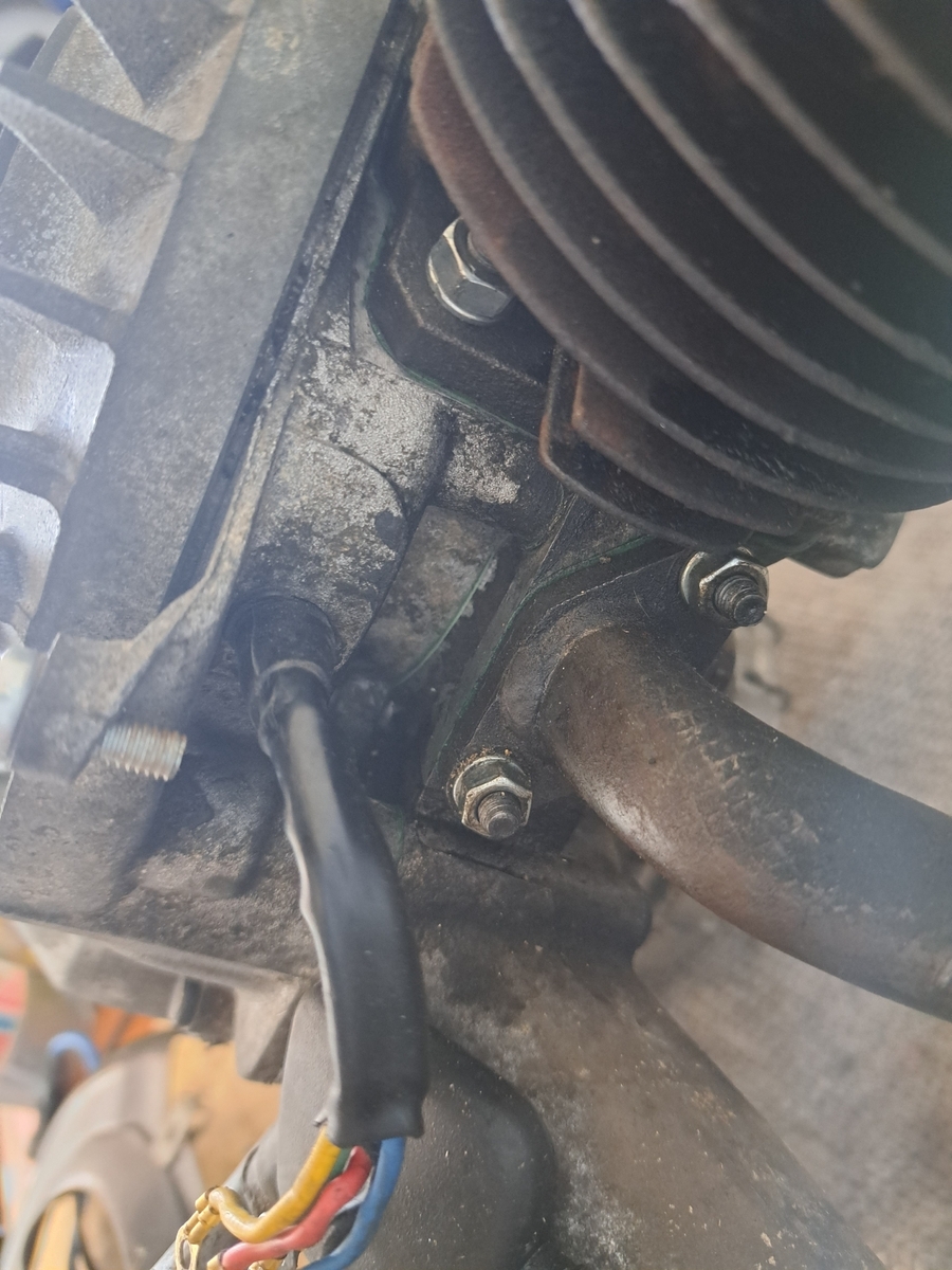

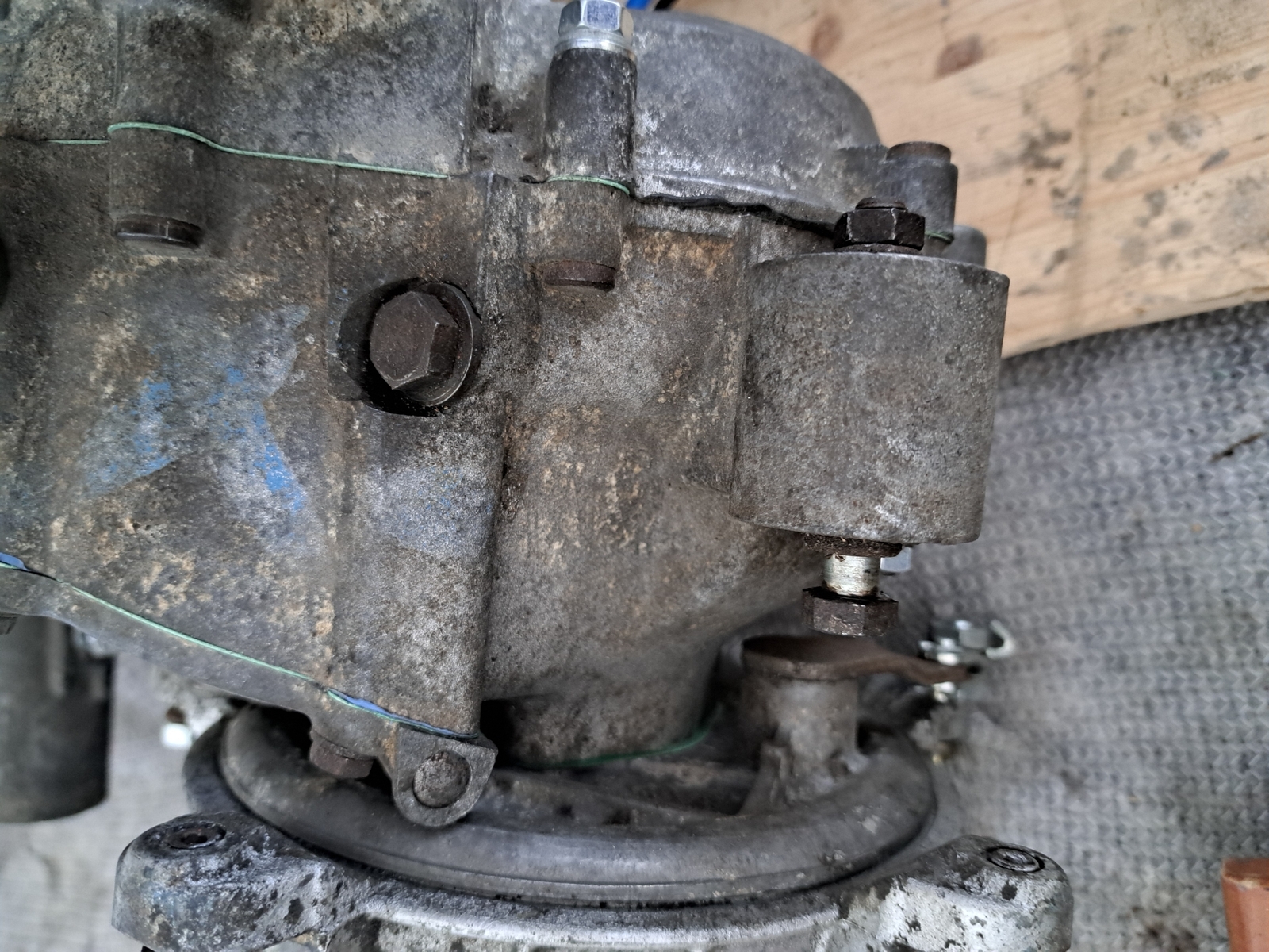

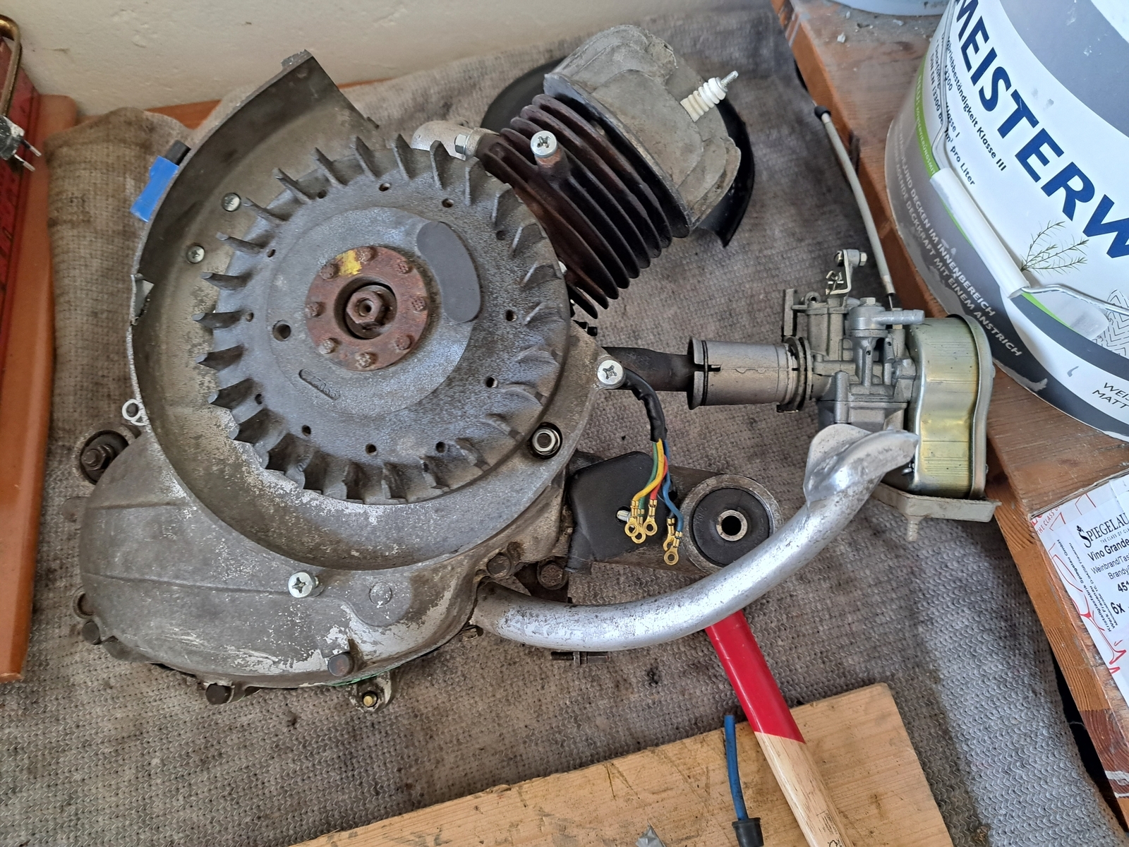

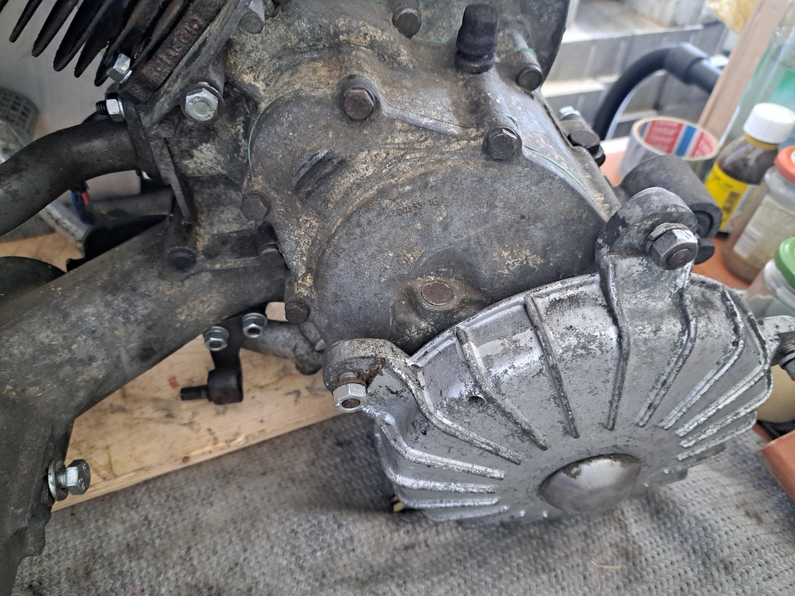

    Hier mal Bilder dazu:
      • 1.45 MB
      • 1.25 MB
      • 610.09 kB
      • 1.26 MB
    3,200
    31,840
    5,707
    • July 5, 2023 at 20:08
    • #34
    Da war kein Öl drin !
