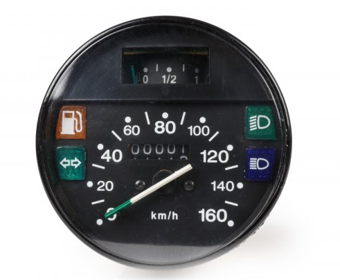

    Jetzt noch was aufgefallen und bin mir nicht sicher, ob es schon anders war..
    Müsste das Tacho einer VNX1T beleuchtet sein?
    Und wozu dient beim Tacho die orange Leuchte? Bei der grünen Leuchte wird einfach angezeigt, dass das Licht an ist.

    • August 15, 2023 at 11:18
    Ja, der Tacho ist normalerweise beleuchtet. Man sollte ja auch nachts die Geschwindigkeit ablesen können.
    Hast du den Tacho? Dann ist orange die Tankanzeige.
    oder hast du den Tacho?
    Dann meinst du die orange Leuchte unter dem Zündschloss?
    Das wäre dann die Blinker-Kontrollleuchte

    • August 15, 2023 at 13:25
    Dachte mir schon, dass das Tacho zwischendrin mal beleuchtet war... :)

    • August 15, 2023 at 13:27
    Hallo Tanatos, danke!
    Hab den unteren, also den "einfacheren". Blinker-Kontrollleuchte, die hat in dem Fall noch nie funktioniert. Evtl. könnte das ja ein Hinweis darauf sein, das irgendwo noch was falsch angeschlossen ist und es daher Probleme mit dem Stromverbrauch gibt..?
