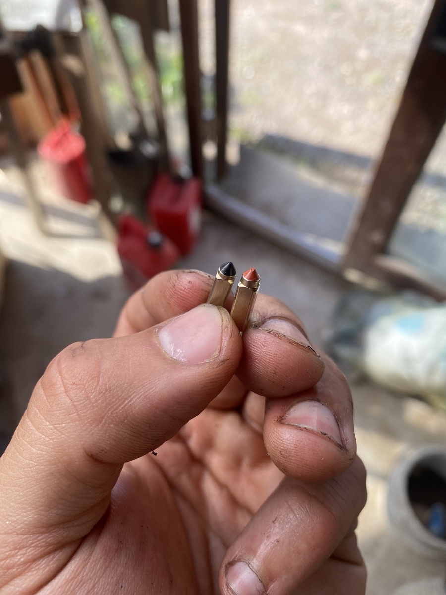

    Heute sind die letzten Teile gekommen - leider war die gelieferte Schwimmernadel defekt. Die Spitze ist abgebrochen (siehe Bild rot = neu; schwarz = alt).
    Die alte sah da noch besser aus, hatte aber auch einen Dellen. Ich habe das bei SIP gemeldet und warte nun auf eine Neue. Die alte war gefedert und die neue ist ungefedert. Soweit ich das richtig gelesen habe, ist ungefedert die originale Version. Ist das korrekt?
    Die Dichtung zwischen Vergaserwanne und Motor habe ich gewechselt. Die war übrigens gerissen.
    Und der Bereich um die Dichtung war ziemlich verdreckt. Also habe ich das sauber gemacht und die Wanne gereinigt. Der Vergaser sah noch super sauber aus.
    Die Dichtung in der Ölpumpe habe ich auch gewechselt.
    Eine neue Feder für den Gasschieber habe ich auch eingebaut. Das hat tatsächlich einen merklichen Unterschied im Widerstand beim Gaszug gemacht. Dieser läuft einwandfrei. Die Schraube die den Gaszug an der Wanne fixiert, wie fest muss diese sein? Handfest? Und die Schraube bei der Öleinführung in die Ölpumpe - auch handfest? Oder gibt es hier vorgegebene Drehmomente?
    Sobald ich eine neue unbeschädigte Schwimmernadel habe, werde ich die restlichen Dichtungen im Vergaser und zwischen Vergaser und Wanne wechseln.

    Edit: Die Düsen sind übrigens 40/160/60.

    Deine Düsenangaben sind nicht schlüssig.
