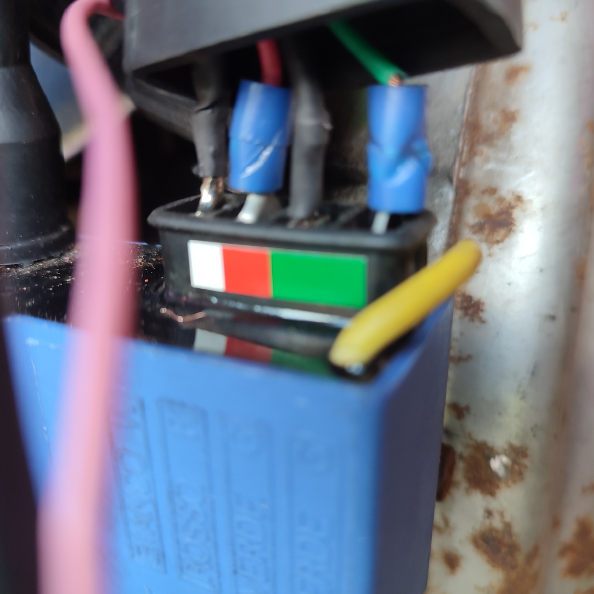

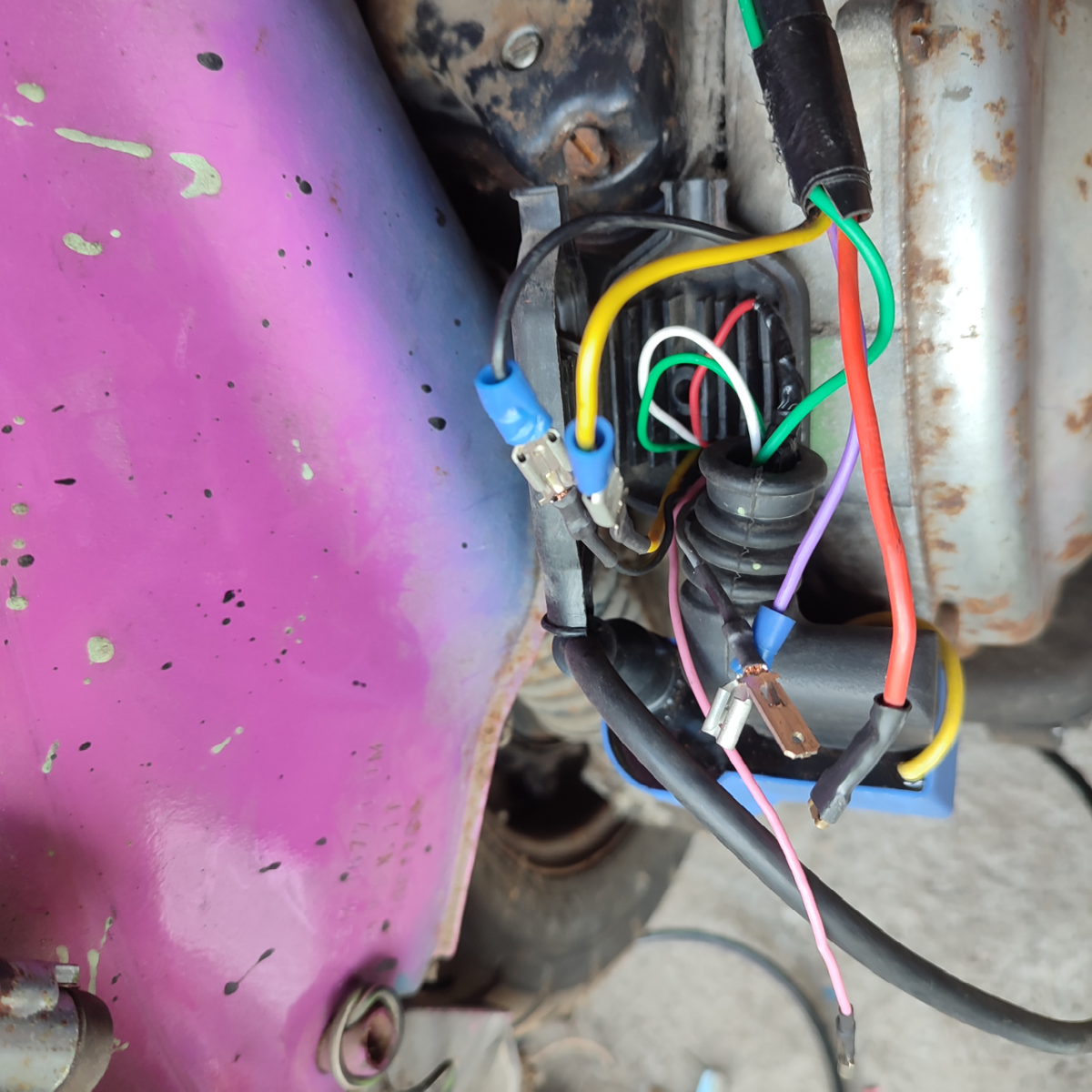

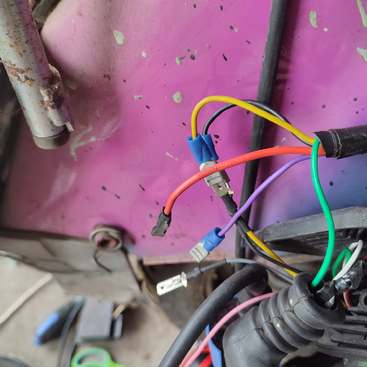

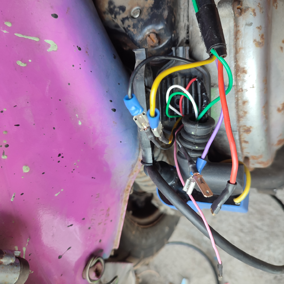

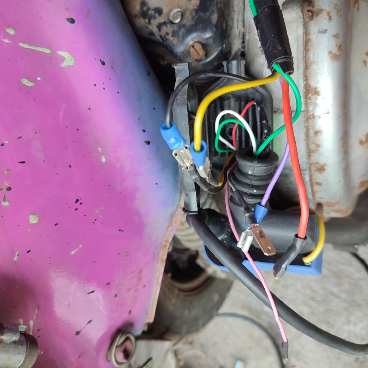

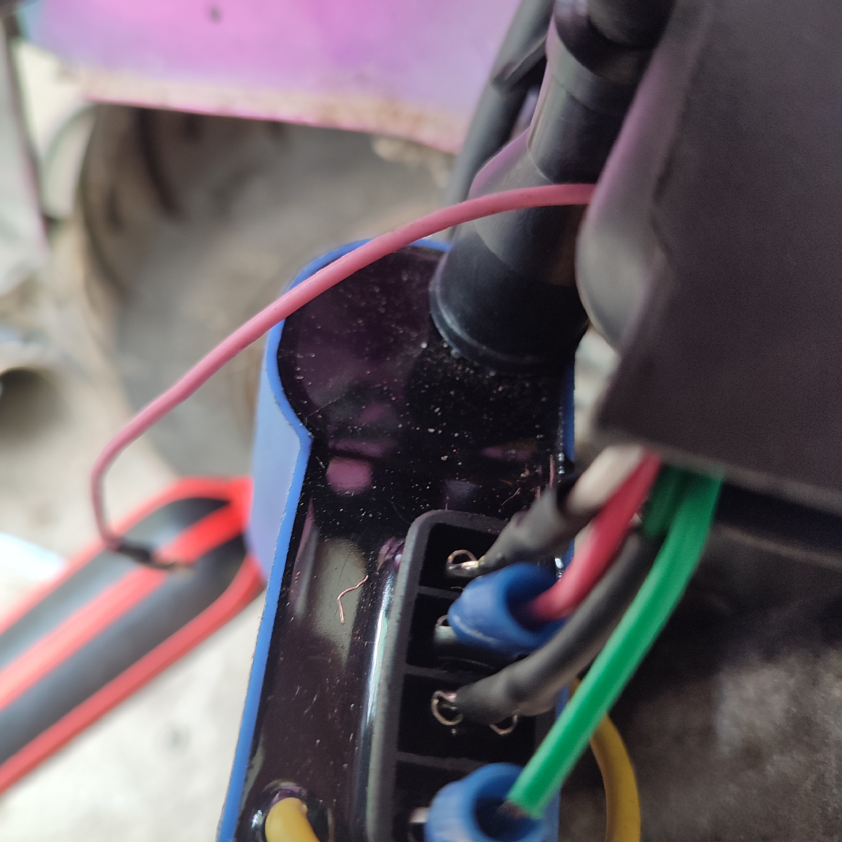

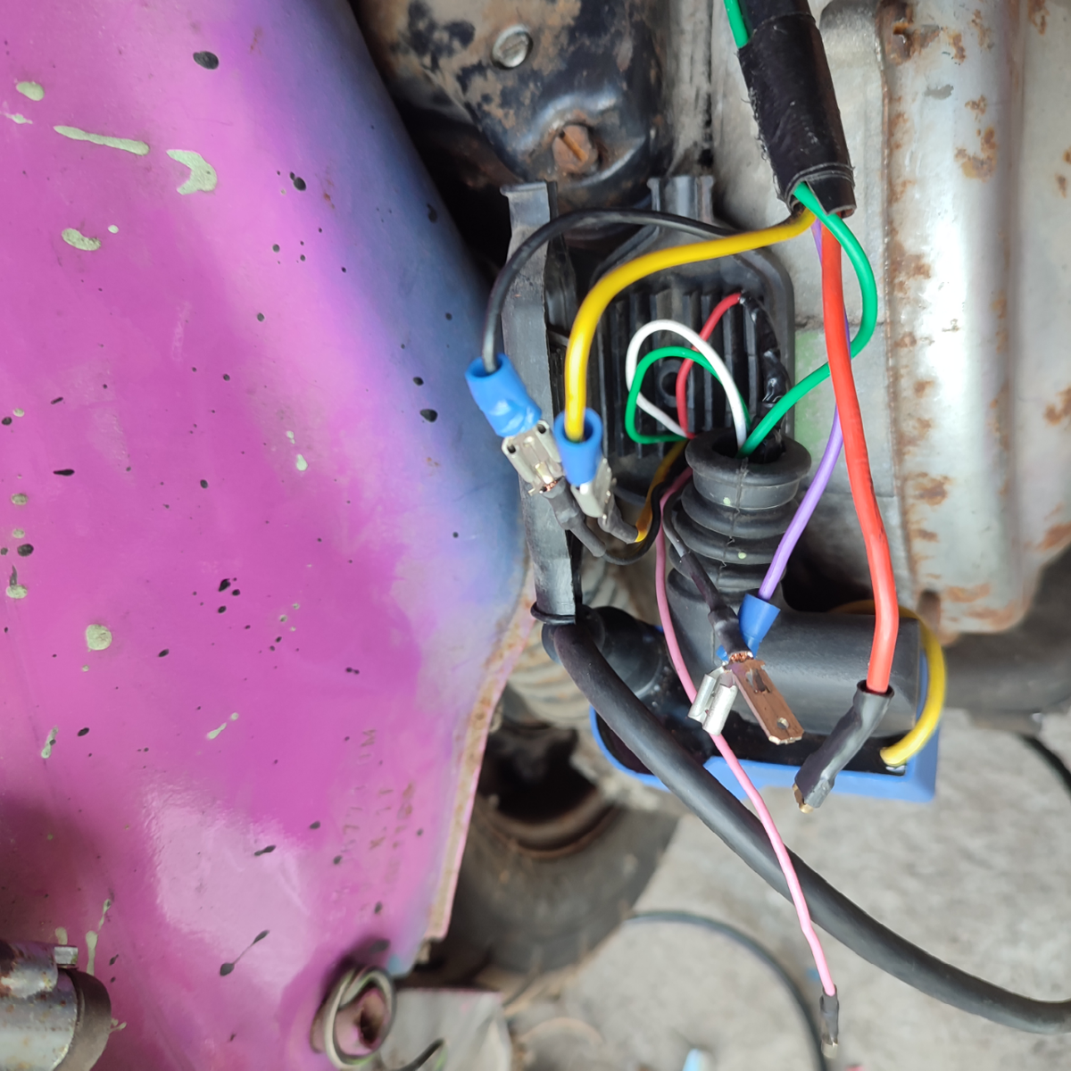

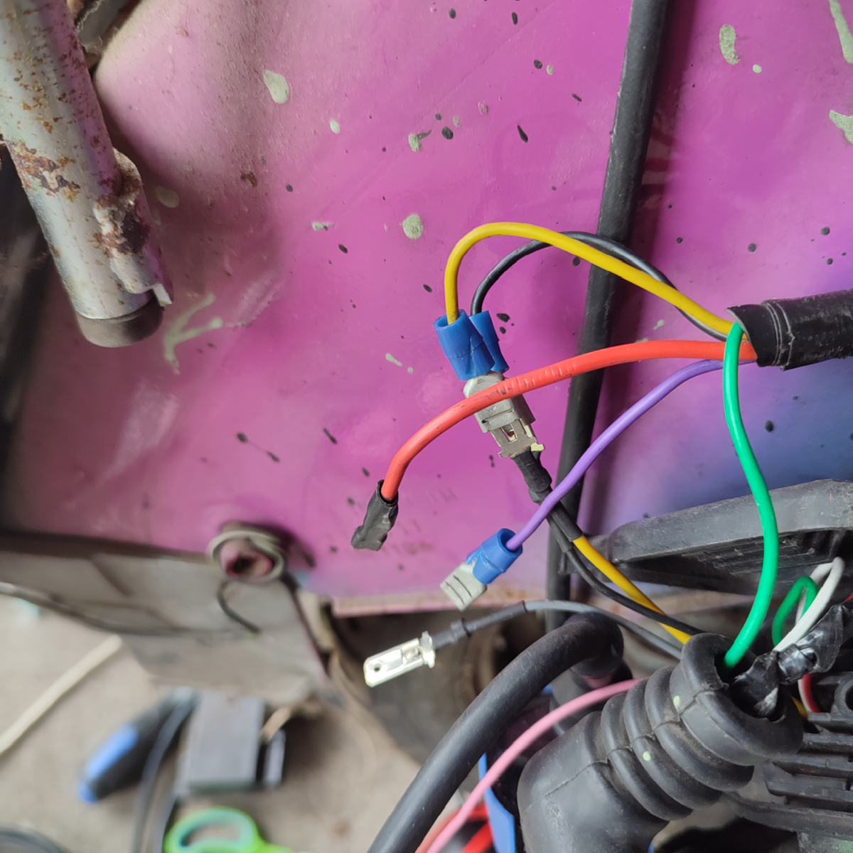

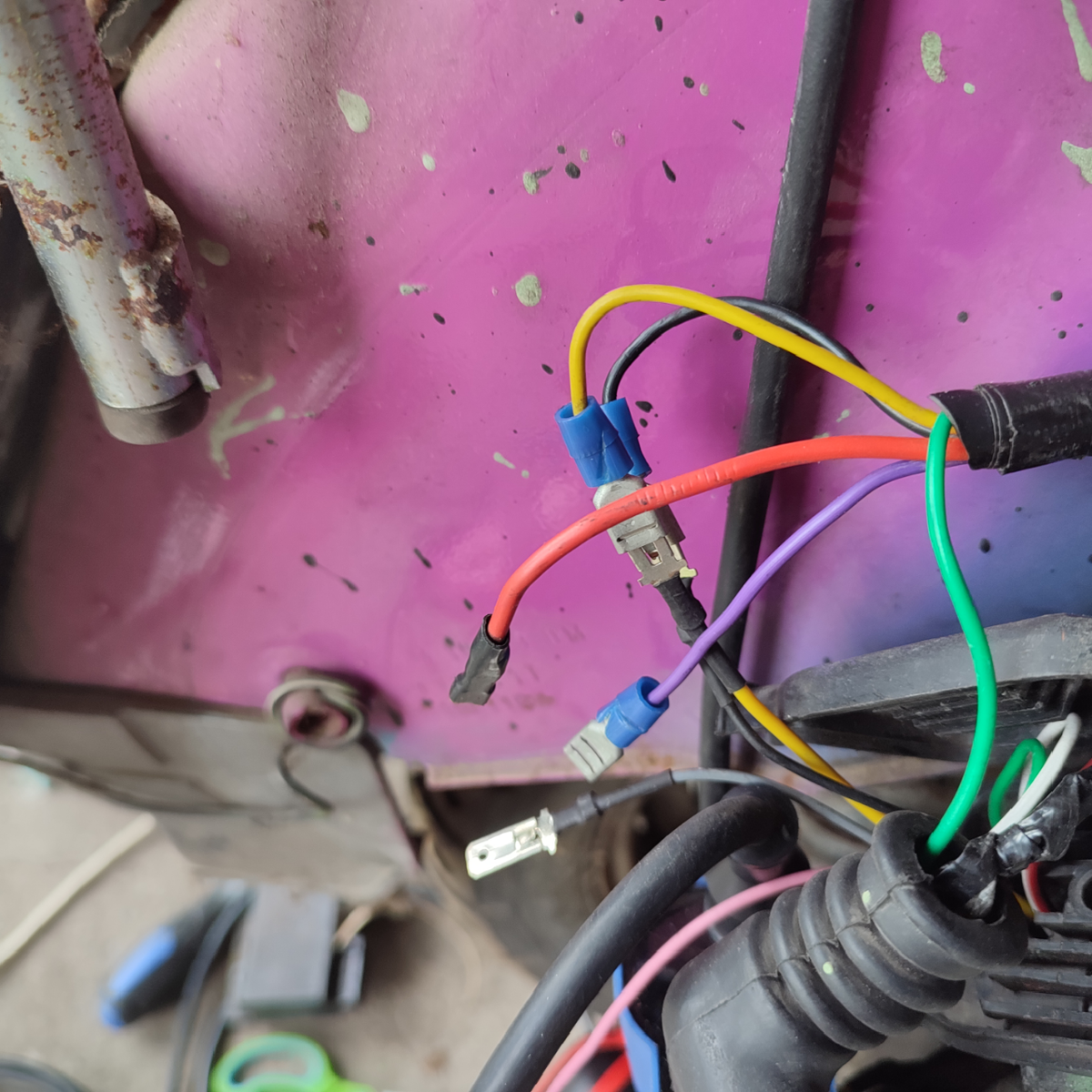

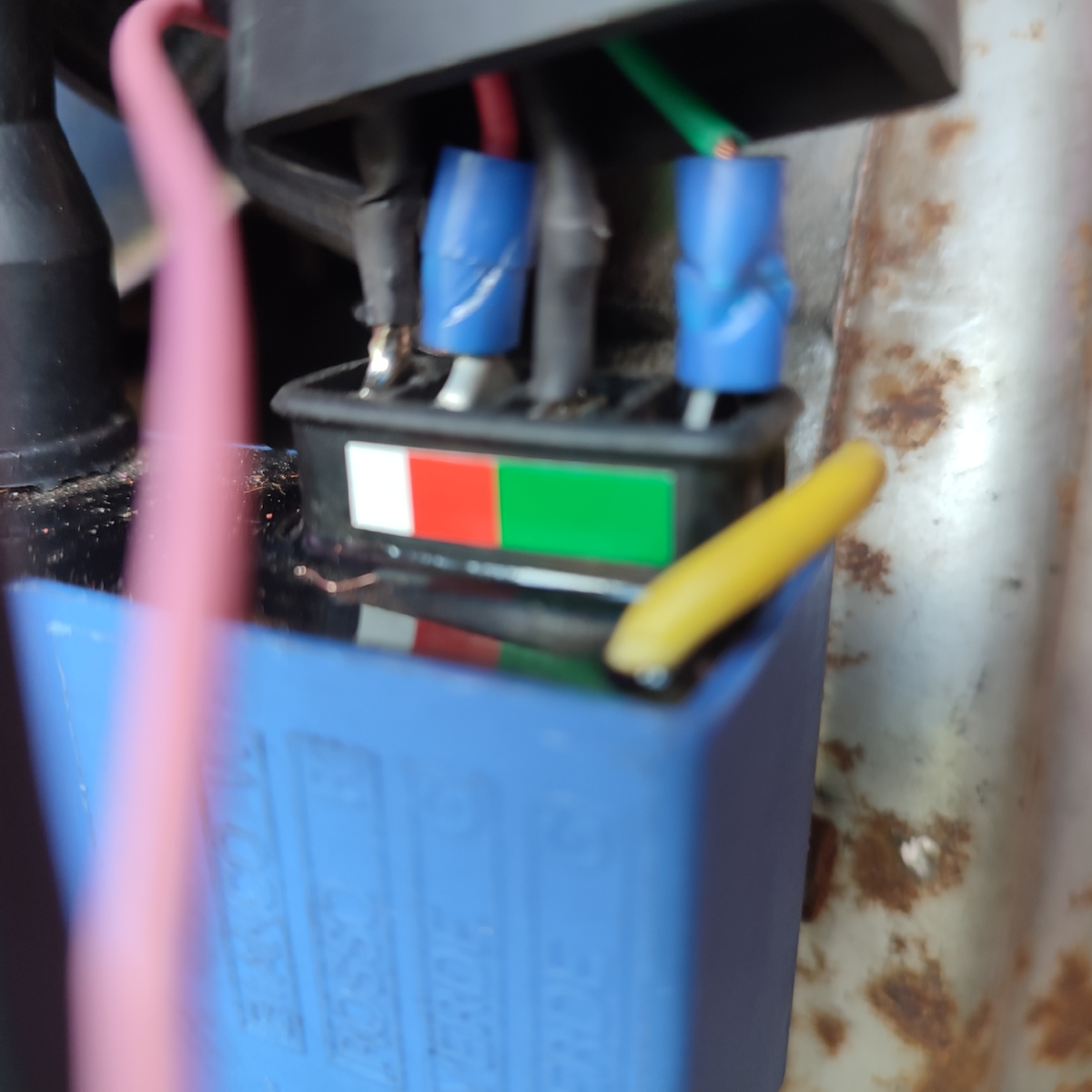

    Hallo Vespa Veteran,
    habe nun eine neue Zündplatte gekauft mit den Farben : Grau,Rosa,Rot,Wiß,Grün, Gelb und schwarz.
    ich habe nun das grüne, das rote und das weise KAbel an die CDI angeschlossen.
    Am Zündschlosskabel habe ich die Farben: Grün, Rot, Gelb, Lila und Schwarz.
    Davon habe ich das Grüne Kabel an die CDI angeschlossen.
    Folgende Kabel der Zündplatte sowie des Zündschlosses habe ich verbunden:
    Gelb mit Gelb
    Schwarz mit Schwarz
    Übrig bleiben noch folgende Kabel wo ich nicht weiß wie sie verbunden werden.
    Von der Zündplatte habe ich noch das Graue und das Rosa Kabel
    Von der Zündschloss habe ich noch das Rote und Lila Kabel übrig
    WIe muss ich diese verbinden?
    Zumindest ist beim Treten auch ohne die vier Kabel ein Zündfunken da und geht beim ausschalten des Zündschlosses wieder aus.
    Bloß die vier Kabel weiss ich nicht weiter
    Bin wieder dankbar über euere Hilfe
    Gruß Bernd

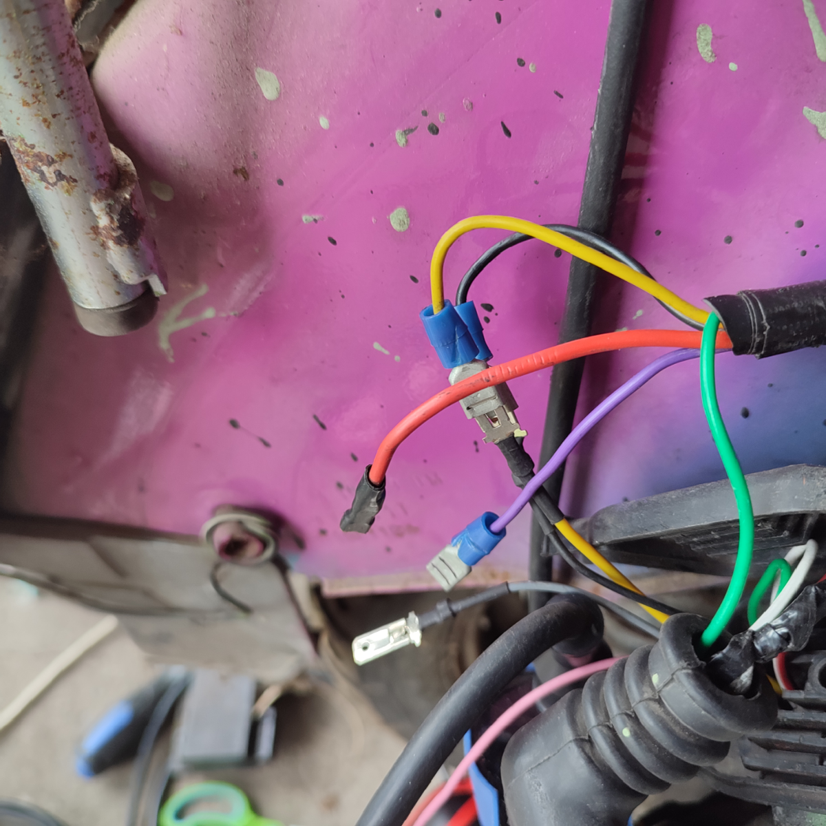

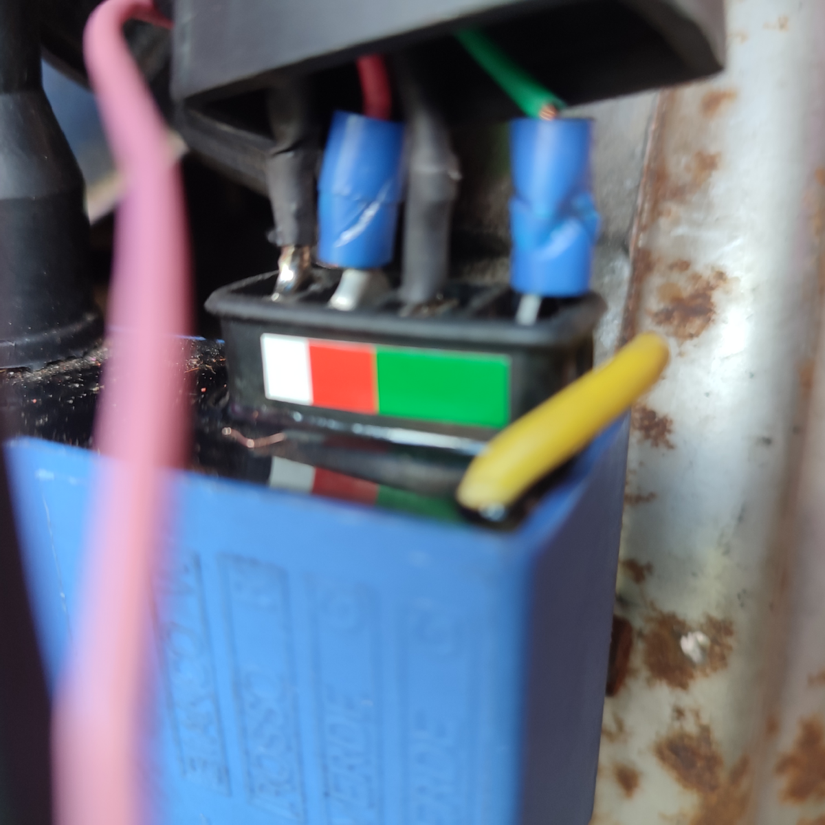

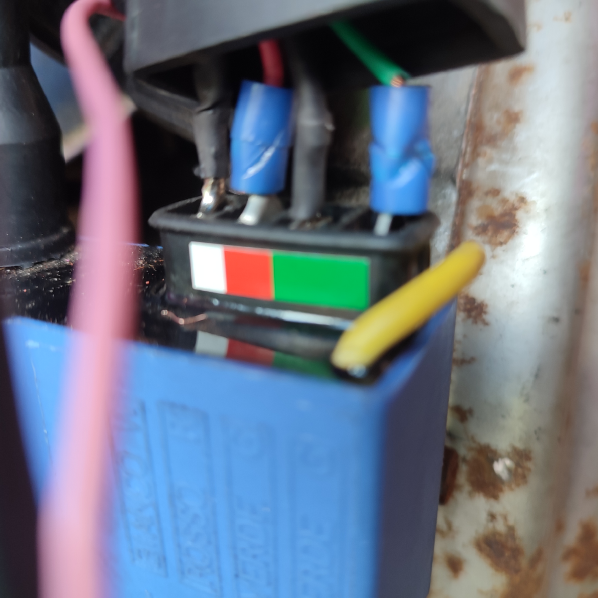

    Nun habe ich die Zündplatte mit der CDI und dem Zündschlosskabel teilweise verkabelt. Das Positive ist das ein Zündfunken vorhanden ist.
    Folgendes habe ich verkabelt
    an die CDI:
    das grüne, rote, weiße Kabel von der Zündplatte , das zweite Grüne vom Zündschlosskabel.
    Im Zündkästchen habe ich die Kabel
    gelb - gelb
    schwarz - schwarz verbunden
    Nun habe ich je zwei Kabel mit unterschiedlichen Farben übrig wo ich nicht weiß wie ich sie verbinden soll und zwar:
    Rot und Lila vom Zündschloss
    Grau und Rosa von der Zündplatte
    Weis jemand wie ich die verbinden muß , die Farben sind unterschiedlich zwischen alt und neu
    Vielen Dank euch

    Hast du eine Batterie?
    So ganz passt die ZGP nicht zum Kabelbaum...
    Das rote Kabel des Kabelbaums ist das Ladekabel für die Batterie. Da würde ich das rosafarbene Kabel der ZGP anschließen.
    Das graue Kabel der ZGP ist eigentlich AC Eingang am Spannungsregler. Da würde ich das lilafarbene Kabel des Kabelbaums anschließen.
    Aber alles ohne Gewähr !!!

    Hallo Bedahesi,
    normalerweise müsste deine P200E mit Batterie sein. Ich würde es dann genau wie Volker PKXL2 machen. Aber bitte keine Regressansprüche ;)

    • August 11, 2023 at 07:22
    • #30
    Zitat von VESPA PX200 MIcha
    das geht mit Anzahl der Anschlüsse beim Spannungsregler (beim Reserverad) , Lichtvarianten und "Übergabe"Punkt" hinten, los...
    SIEHE HIER: https://kabel-schute.de/shop_content.php?coID=17
    mach mal ein Foto, wie es bei dir hinten links aussieht...
    (da wo das Reserverad hängt... und dann Anschlüsse an Regler und Relais genauer gezeigt...)
    ggf. "hinter der Batterie"
