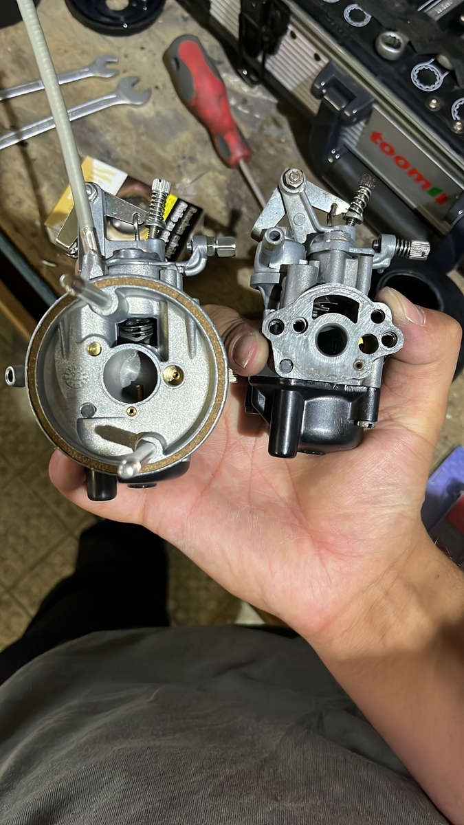

    Kurzes Update:
    Hatte den 19.19 ja schon bestellt und ist jetzt verbaut. Bin wirklich extrem zufrieden. Fährt richtig gut. Springt mit einem Kick an egal ob warm oder kalt, hält das Standgas auch schön tief, Max ca 75-80.
    Die Kerze sieht meiner Meinung nach auch ganz gut aus, ticken zu fett aber sollte in Ordnung sein. Hab mir ein Düsenset geholt gehabt und es waren sage und schreibe 3 Düsen die annähend die richtige Größe hatten…Verbaut ist jetzt eine 80 HD +/-
    Ich schau zu das ich die Tage eine frische Kerze benutze
    heli1302 was ist wenn ich einen Tuningzylinder habe UND Vollgasfahre? Also ob b7 oder B8 ist Jacke wie Hose oder könnt ihr mir klar was empfehlen?
    Fantine Ich weiß du kannst mir jetzt durch den Bildschirm nicht sagen wie ich die Gemischschraube einstellen muss (ich kann leider kein Video hochladen) aber wie gesagt sie tuckert schön vor sich hin bei ca 2 Umdrehung raus. wie gehe ich vor?
    Warm fahren, so lange rein drehen bis die Drehzahl nicht mehr steigt und 1/8 zurück?
    Hab letztes Mal glaube ich nicht ganz gehört ab wann sie nicbt mehr steigt😅 und dadurch werde ich jetzt weder schneller fahren noch aus dem stand besser ziehen ja?
    Achja Zündung hab ich noch nicht verstellt. Macht jetzt von 18 auf 17 Grad einen Krassen Unterschied??

    Zuerst die Zündung einstellen, dann abdüsen.
    Welche ND fährst du? 42?
    LL-Gemisch einstellen: ganz rein, 1,5 Umdrehungen raus ist die Grundeinstellung. Dann warmfahren, Roller grade und waagerecht stellen, Leerlaufdrehzahl so einstellen das er grade noch rund läuft aber niedrige Drehzahl hat.
    Gemischschraube immer weiter reindrehen, bist die Drehzahl am höchsten ist, dann ne 8tel Umdrehung raus. Rest dann nach Gefühl - Übergang beim Fahren.
    Das sollte aber nicht fehlen für eine gute Einstellung.
    Zum Schluss: Licht an und Leerlaufdrehzahl einstellen das er rundläuft aber niedrige Touren. Fertig.
    Ich fahre nen 75er Polini auch mit 19er, passt schon, kann man machen.
    Aber ist etwas groß, ja.
