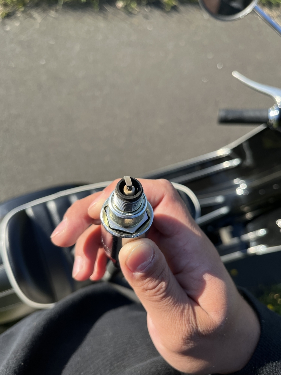

    Hey Leute ,
    Ich hab vor einer weile einen Thread gehabt wo ich meine Umrüstung auf 19.19er Vergaser beschrieben hatte. Jetzt hat sich ein neues Problem ergeben was mit Sorgen bereitet ||
    Ausgangssituation war folgende:
    Auf 19er Vergaser aufgerüstet
    85ccm Polini
    3.72 Ritzel
    (Ich glaube) Malossi Lufi (ähnlich wie Original Luftfilter)
    NGK B7HS / B8HS
    So, ich hatte am Anfang eine HD 80-85 drin (laut Lehre war die Düsengrösse nicht ganz genau)
    Mit der Bedüsung ist sie sehr gut gefahren 75km/h, ohne verschlucken, gut Gas angenommen, gut gezogen alles eig perfekt. Kerzenbild war auch schön.

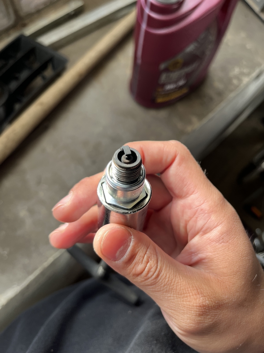

    Jetzt wollte ich Gestern nochmal Kontrollieren und bin 2-3km Vollgas gefahren, Kupplung gezogen, Zündung aus dies das Ananas und siehe da…Kerze ist komplett weiß??
    Hat mir erstmal ein Schrecken eingejagt weil ich bin schon ne richtige Tour damit gefahren ohne Probleme und jetzt sieht’s so aus als wär sie vieeel zu mager.
    Hab dann erstmal Hoch gedüst bis 100 und das Kerzenbild hat sich kaum bis garnicht verändert und Fahrverhalten auch nicht. Ich hab die Kerze einfach nicht Schwarz bekommen!
    Wie geht das denn? Wenn man Stück für Stück Hoch Düst und man einfach kein richtiges Kerzen Bild kriegt. Vorallem wenn sie vernünftig fährt, Choke Test auch gut ist (bei Vollgas mit gezogenem Choke passiert nichts)
    und bin halt bis 100 Hoch und das kann ja nicht sein dass sich da nichts verändert?
    Hat jemand Tipps, Ideen was da das Problem sein könnte?

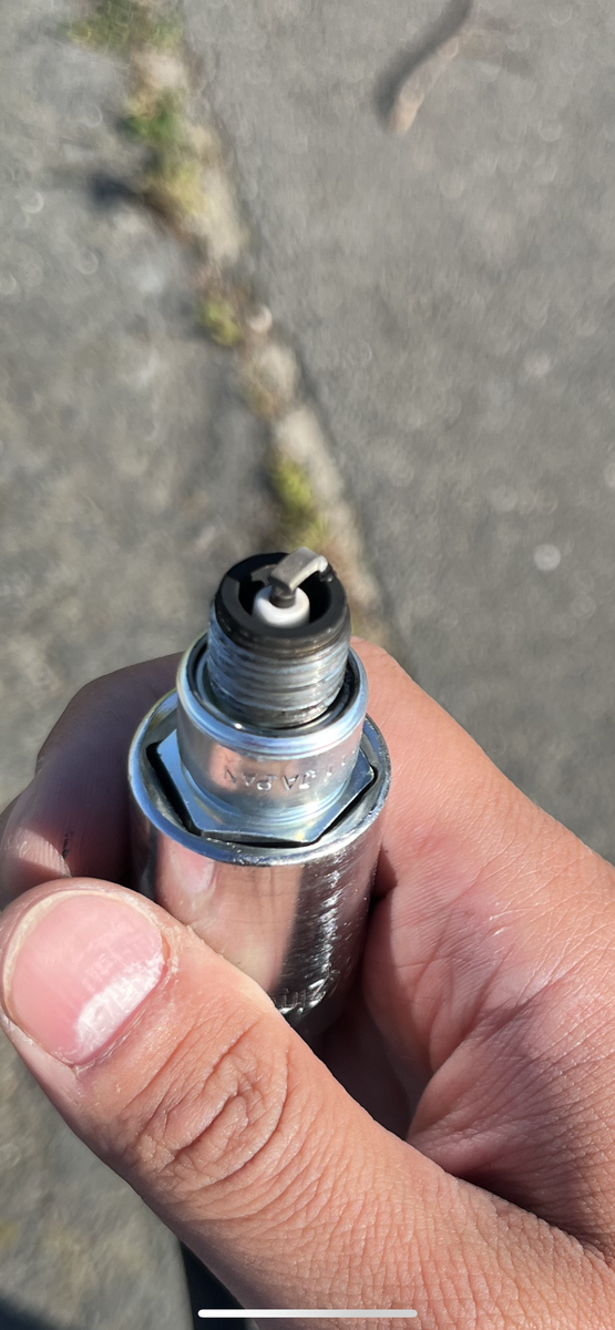

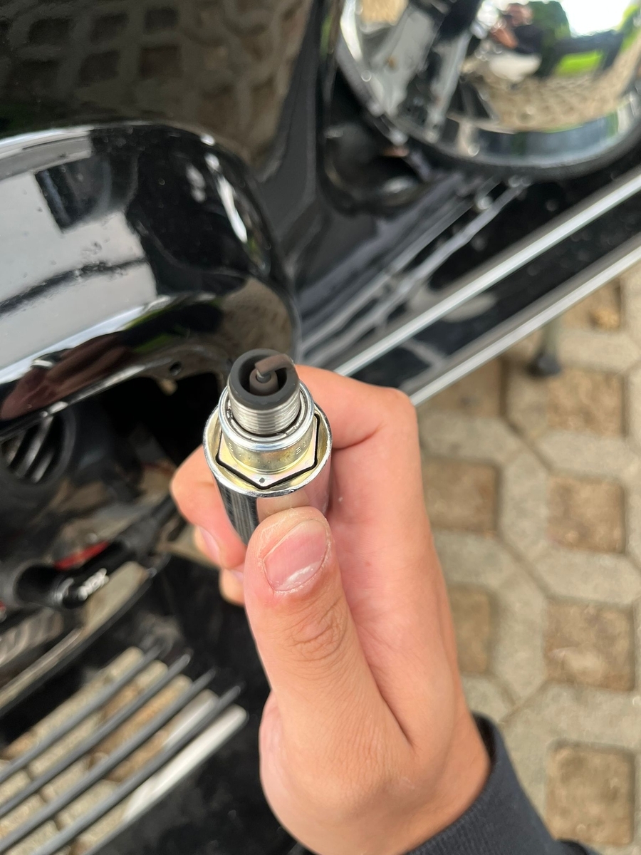

    Bild 1 ist die Kerze nach Umbau, mit 80-85 HD
    Bild 2 ist wie die Kerze jetzt aussieht trotz größerer HD, sogar ein Ticken heller würde ich fast sagen

    • August 10, 2023 at 10:44
    Wo siehst du weiß ?

    Fantine in Bild 2? Die Kerze ist noch ein bisschen heller als auf dem Bild. Ich stelle später nochmal ein Bild rein. Hab grad kein aktuelles
    aber ist ja ganz Klar gräulich also viel zu mager?

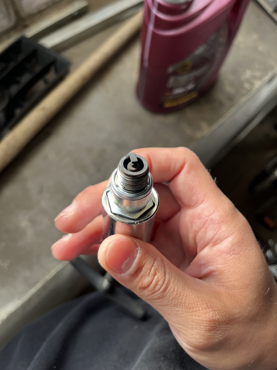

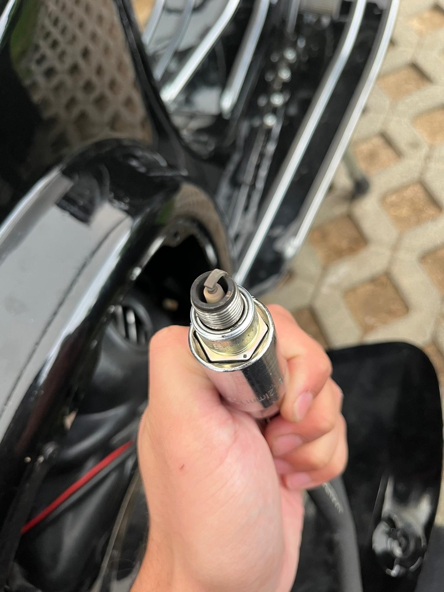

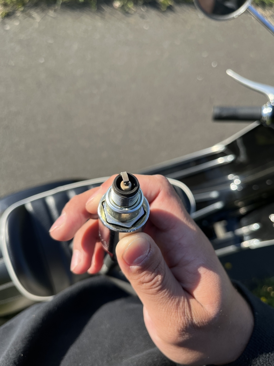

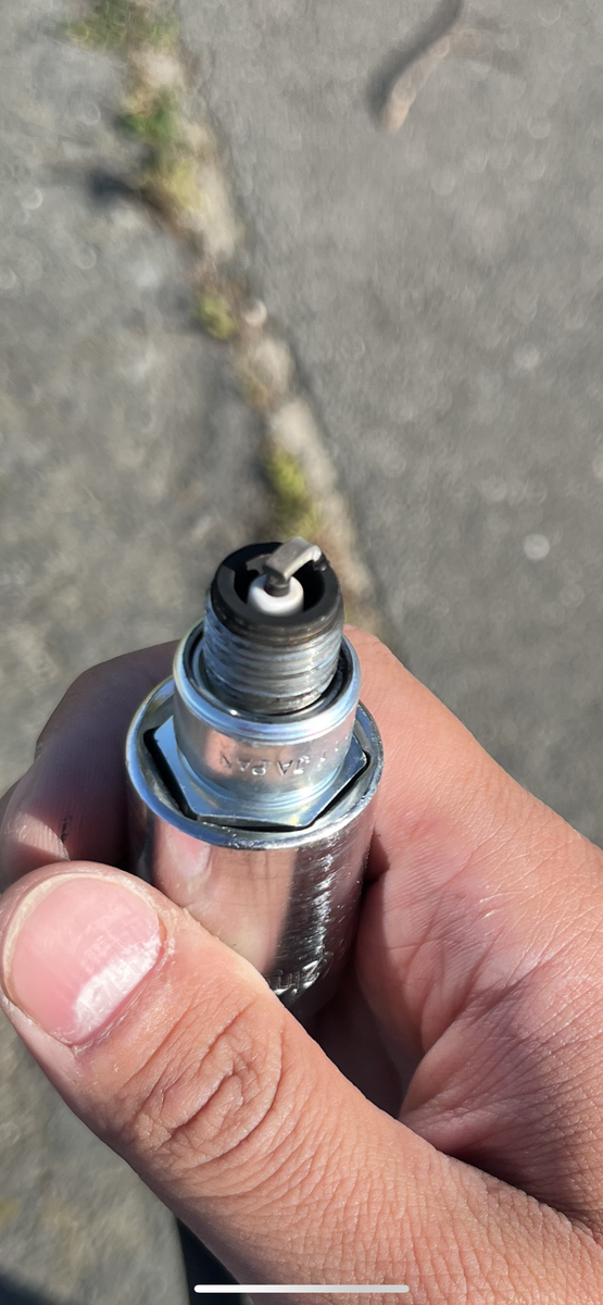

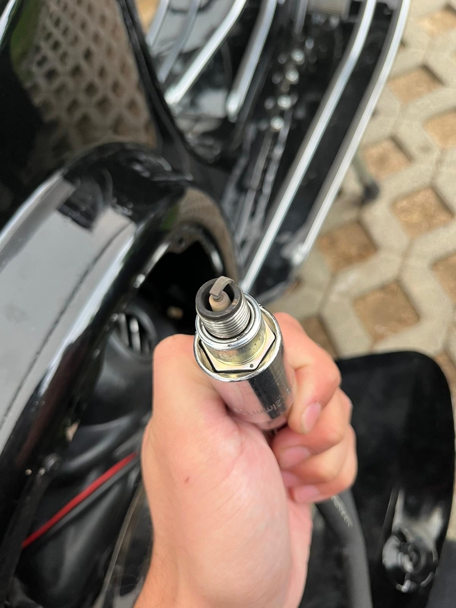

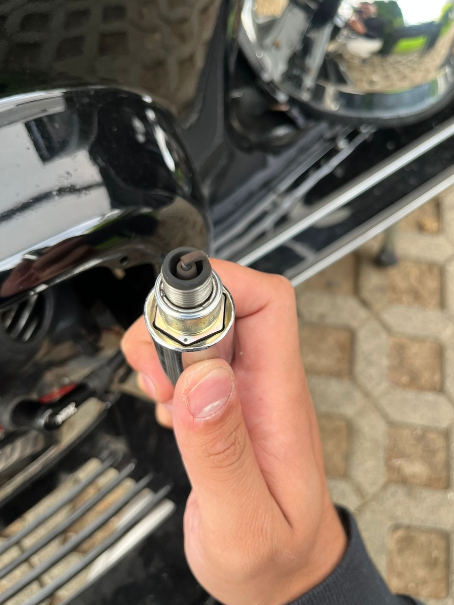

    kurzes Update um nochmal bisschen genauer zu sein:
    Bild 1 ist die Kerze B7 nach 2-3km Stadtverkehr (kein Vollgas)
    Bild 2 ist die selbe Kerze nach 2-3km Dauervollgas
    Bild 3 ist eine B8 Kerze nach 2-3km Dauervollgas
    Und gestern war es halt so das ich wie beschrieben hoch gedüst habe und die Kerzen Bilder trotzdem alle aussahen wie auf Bild 2 und 3
    HD war übrigens immer die gleiche 80-85 (Düse ist nicht ganz genau)
    Menzinger hab grade Bremsenreiniger überall hingesprüht und das einzige was passiert ist das sie ausgegangen ist als ich an/um den Vergaser gesprüht habe. Sonst keine Reaktion. Ich hatte mal Falschluft als ich noch den 16.10 drauf hatte aber das wurde beseitigt und beim Einbau von 19er hab ich eig drauf geachtet. Falschluft wär aber aufjedenfall logisch, da gebe ich dir recht
    Zündzeitpunkt müsste Original sein sprich 18 Grad vor OT
    Also hat jemand von so einem Fall schonmal irgendwo gehört?

    Ist das auf den weiteren drei Bildern bei der 7er diesselbe ZK wie auf den ersten Fotos ?
    Und die 8er auf Bild 3 ist neu, hat also gerade mal die 2bus 3 Kilometer "Vollgasfahrt" hinter sich ?

    Fantine Ja die Bilder sind alle von der selben ZK bis auf Bild 3. Da ist die B8, wie du sagst nur 3km drauf.
