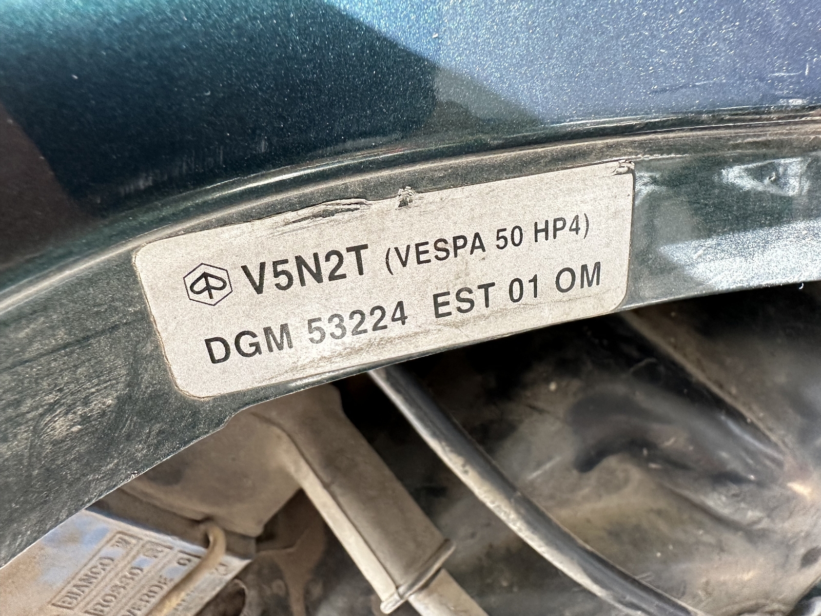

    Ob es jetzt eine originale HP4 ist, unterstreiche ich erst, wenn ich das Lüfterrad und den Aluzylinder gesehen habe!
    Wenn nicht, kann es daran liegen, dass du ein Kupplungs mischmasch einer Kupplung von XL1 zu XL2 hast und dementsprechend den Kupplungsdeckel von der XL1 auf eine Kupplung XL2 montiert oder die Kupplung von der XL1 auf einen XL 2 Deckel verbaut hast! Daher bitte Fotos ….

    Alu-Zylinder ist drauf und in den Papieren steht es auch drin. Mehr habe ich noch nicht geprüft.

    Hier mal ein kleines Video mit einem Fahreindruck.
    Die Zeitraffersequenz dient nicht als technische Spielerei, sondern soll nur verdeutlichen das die HP auch länger recht stabil läuft.
    Wie sicherlich schon irgendwo erwähnt ist die Vespa augenscheinlich Original, bis auf den Simonini ... der nervt etwas :-/
    Grüße :)
