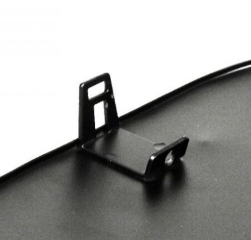

    Die Rollen unten sollte ich ja biegen und verschrauben können. Bei den oben überlege ich schon, ob ich sie einfach mal probeweise aus Holz mache und reinstecke und verklebe. Wenn die neuen Seitendeckel kommen, schaue ich mir das System mal genauer an. Stecksysteme an sich habe ich schon öfter geplant.

  • JayKuDo
    163
    928
    150
    • September 27, 2023 at 20:56
    Beim von Dir mit dem Foto gezeigten Verschluss könnte man mit 1,5mm Kupferdraht arbeiten. In dem langen Schenkel rastet der Verschlusshaken ein. Das untere kleine Loch in dem kurzen Schenkel ist die Befestigung fürs Fangband.

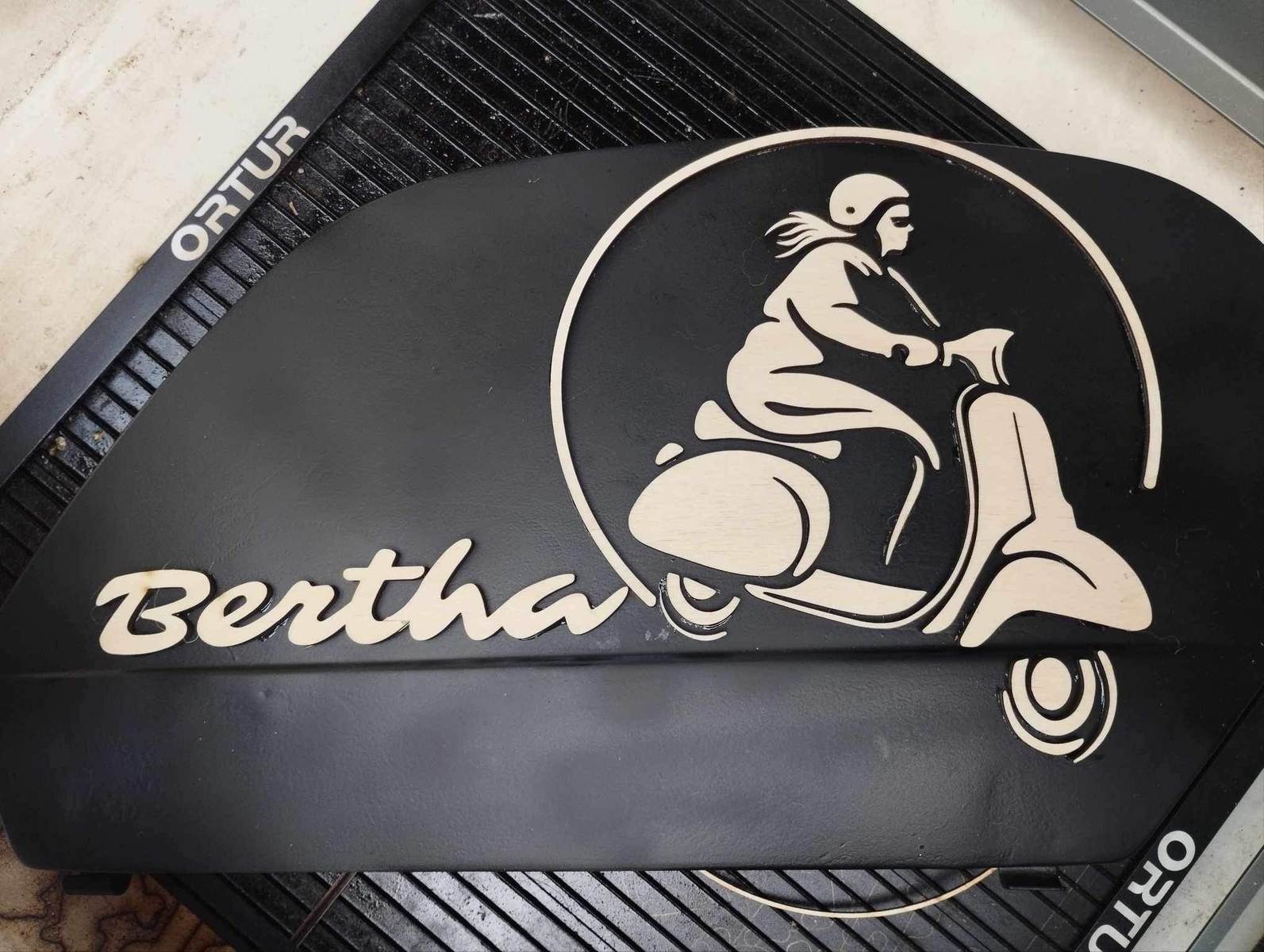

    • October 4, 2023 at 13:02
    Mal schauen, ob der Kleber nach dem Durchtrocknen hält. Holz wird morgen noch einmal leicht abgeschliffen, dann kommt Holzöl drauf. Mal schauen, wie es in ein paarMonaten aussieht? Im Zweifelsfall kommt es ab und wird neu lackiert.
    Laser gleich die andere Seite (anderes Design.)

  • JayKuDo
    163
    928
    150
    • October 4, 2023 at 15:39
    Das sieht sehr gut aus, tolles Design! :porn 2-)

    • October 4, 2023 at 16:39
    Sorry, aber das sieht ja wohl total scharf aus -
    coole Idee und topp Design!
    Bin ebenfalls gespannt, was Folgearbeitsschritte und Zeit damit machen.
