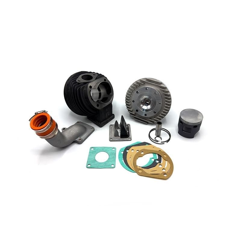

    mit nem 136 MK4 auf 20 ps zu kommen ist schon echt ne challenge. ich sag mal so: das geht so nicht.
    deutlich einfacher geht das mit dem relativ neuen vmc 58mm direkt zylinder.
    Gruppo Termico KAST GRV 132cc Ø 58mm e corsa 51mm Candela Laterale
    avotecnica.com
    auspuff nimmste ne franz kopie oder nen franz, geht auch ne egig tröte.
    ca 400 euro
    30er phb vergaser. 100
    statische vape zündung. 400
    die peripherie kostet jetzt nochmal geld:
    wertige kurbelwelle ca 400 euro
    primär mit repkit und gescheiter kupplung 450 euro
    getriebe alles original schaltet sich dann scheiße, der dritte und vierte gang schließen schlecht an, also braucshte hier was kürzeres. das kostet nochmal 650 euro. ich halte von den "kurzen vierten gängen mit ihren 8% unterschied genau nichts. das reicht nicht aus)
    schaltklaue ca 100er
    bei der leistung macht es überhaupt keinen sinn auf irgendetwas billiges zurückzugreifen. das fliegt dir postwendend um die ohren und macht dann wenig spaß. wenn du es ernst meinst, biste 2600 euro los für die teile.
    ganz ehrlich - wenn du in dem thema nicht so richtig fit bist, dann bau erstmal ein k5 setup auf. das ist preiswerter, läuft 110, geht mit originalgetriebe und originaler zündung und macht auch wirklich spaß.
    ca 12-14 ps je nach geschick von dir.
    teile
    polini 130 race grauguss 200
    fabbri kurbelwelle 51-97 400
    3.0er primär 50
    sip repkit 50
    falc kupplungsbeläge für xl2 kupplung (auf jeden fall ne xl2 kupplung hernehmen) 80
    drt verschlussring für die kupplung 10
    drt oder overrvfedern für die primär 25
    falc schaltklaue (oder drt stretta) 100
    getriebe kann original bleiben
    auspuff polini banane PK version 110
    ansauger polini 24membran für gummiansauger 100
    vergaser dello phb 25 für gummiansauger 100
    vergasernadel d36, hd 98 ca nebendüse ca 70
    luftfilter würd ich weglassen.
    ca 1300 euro.
    du merkst schnell, dass du auch hier viereckig geld ausgibst, aber hast n setup, dass du plug and play zusammenbauen kannst ohne direkt alles kaputt zu machen und ohne jetzt zu superpingelig im detail sein zu müssen. das tut und macht wirklich spaß.

    Hab mich jetzt auf den GRV fixiert, der wirds werden.
    Denke fürs erste Projekt ganz gut zu gebrauchen.
    Nur weis ich nicht welchen Auspuff ich nehmen soll, muss ein Curly sein. Tüv - Cops usw. alles kein Problem.
    1,018
    60,223
    11,661
    • October 25, 2023 at 23:17
    kannste schon machen, aber das motorgehäuse muss etwas bearbeitet werden und der rahmen auch etwas, sonst kriegste den ansauger nicht durch das originale loch. ausschneiden und biegen wird angesagt sein.
    ich hatte den noch nicht in der Hand, aber so im GSF topic zu lesen.
    das ist auch eher ein zylinder für nicht-einsteiger und mit der avisierten leistung auch eher einer für ne hochwertigere kurbelwelle und eher für ein repkit, eher hochwertige kupplung eher nem veränderten hauptgetriebe.
    ich halte das nicht für ein anfängersetup.
    übrigens: wenn das motorgehäuse am staubschutz weg muss, dann passen meistens auch die originalen polräder nicht ohne abdrehen, das heißt, du darfst entweder abdrehen oder noch ne zündung kaufen. die originalen zündungen sind auf dauer nicht besonders drehzahlstabil. wenn der pickup abdampft, dann killt es dir gerne dank doppel und dreifachzündungen den kolben und oder zylinder mit.
    die originale zündund kann nicht dauerhaft mehr als 9000 oder vll 9500 touren. danach wird es häufig einfach kacke.
