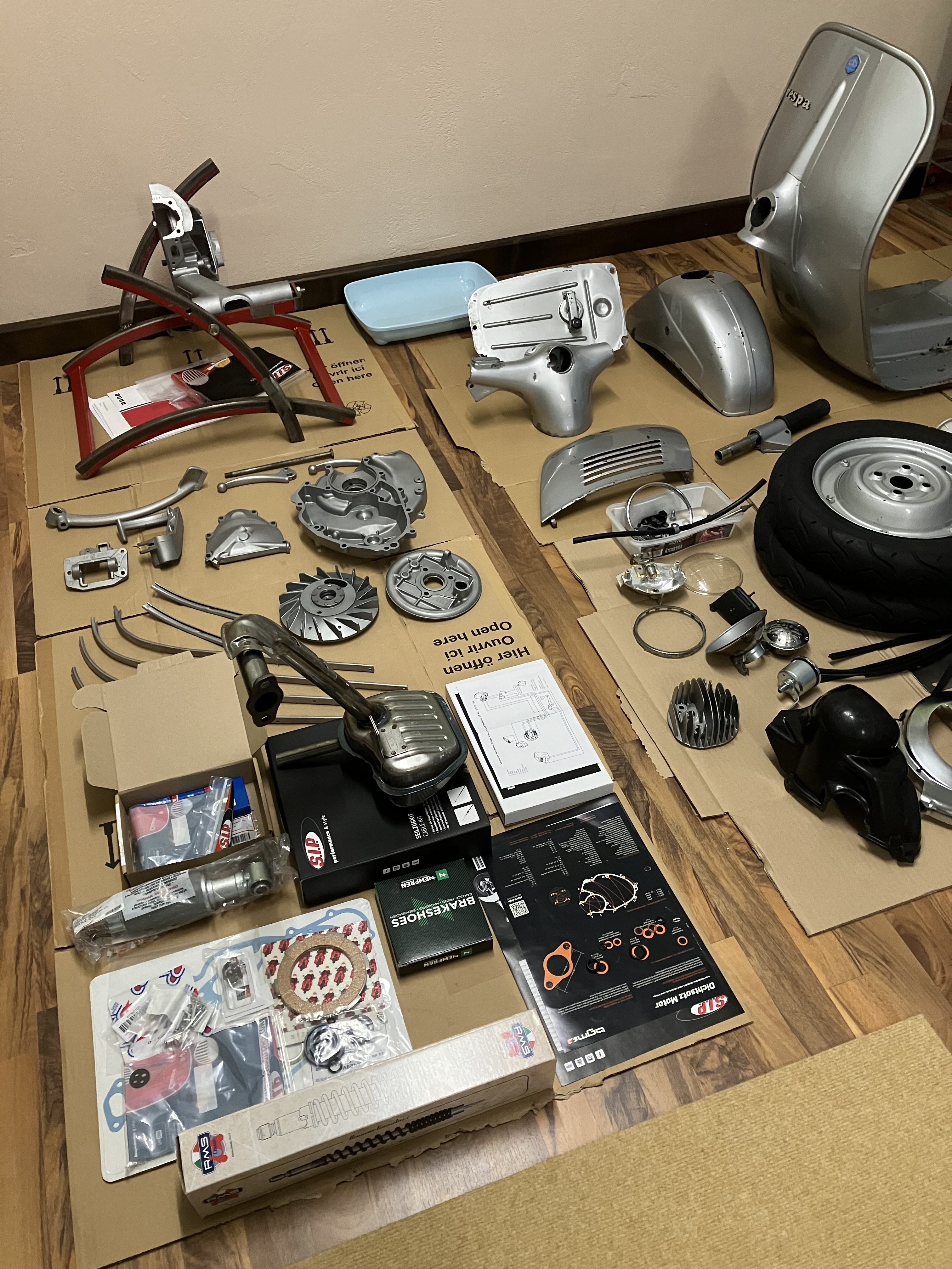

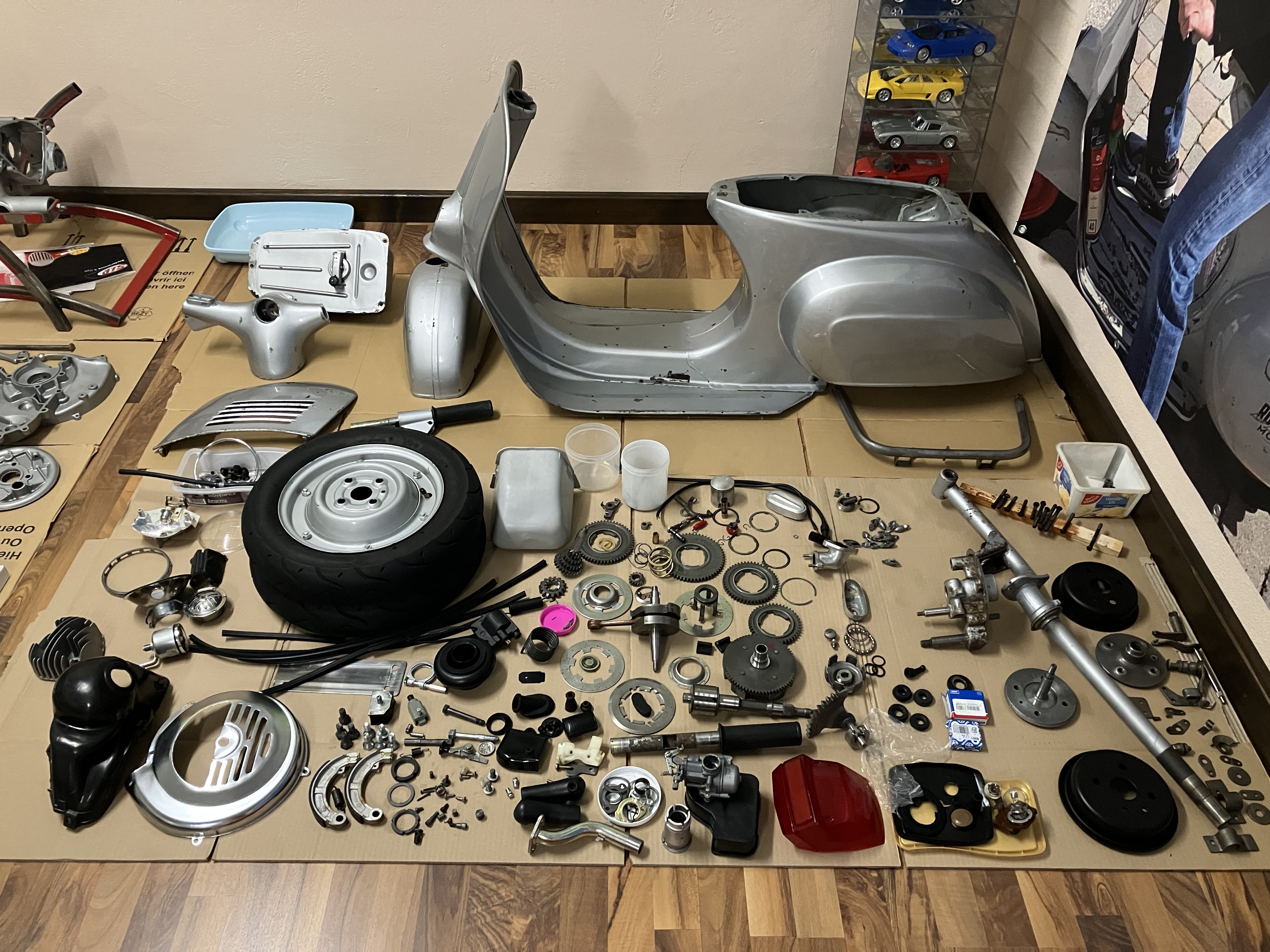

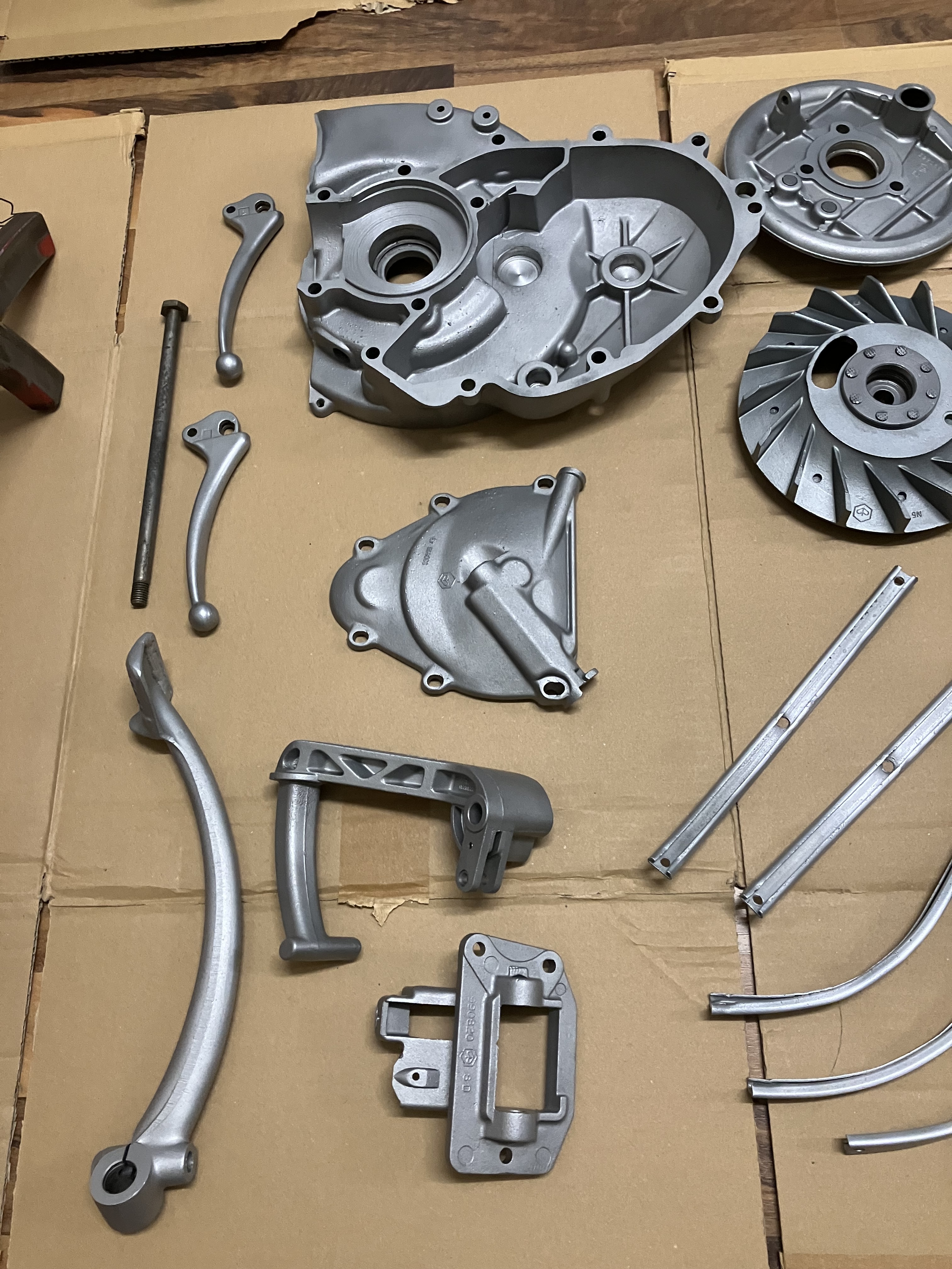

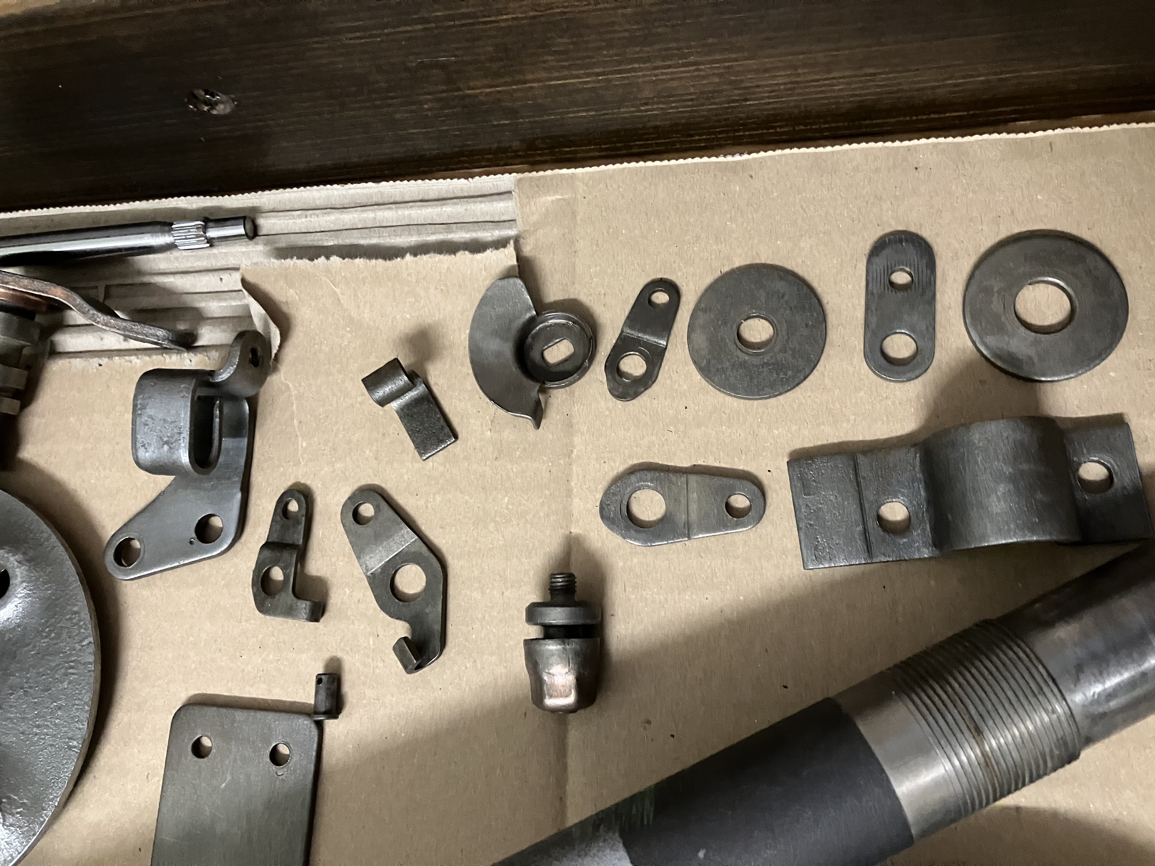

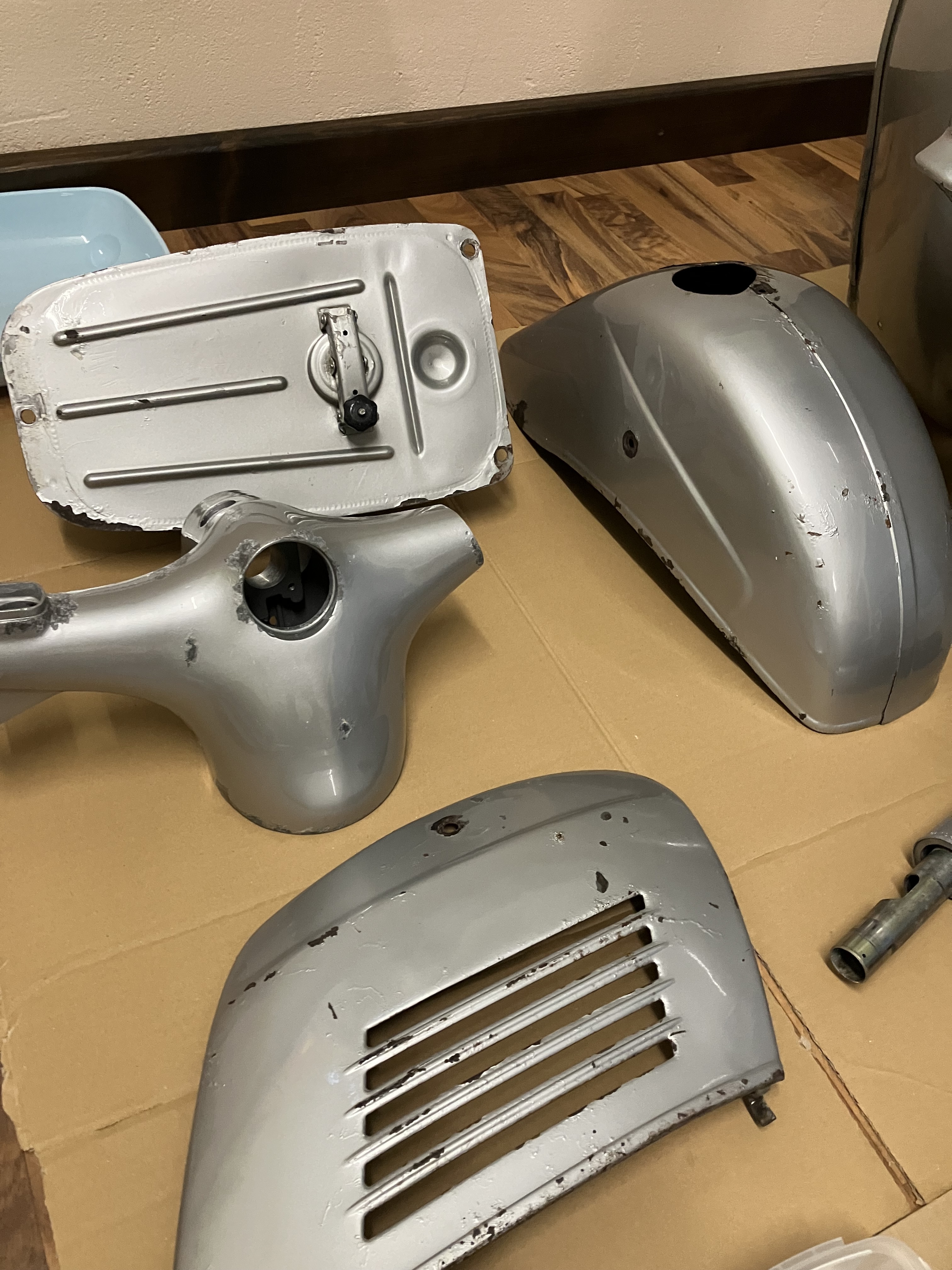

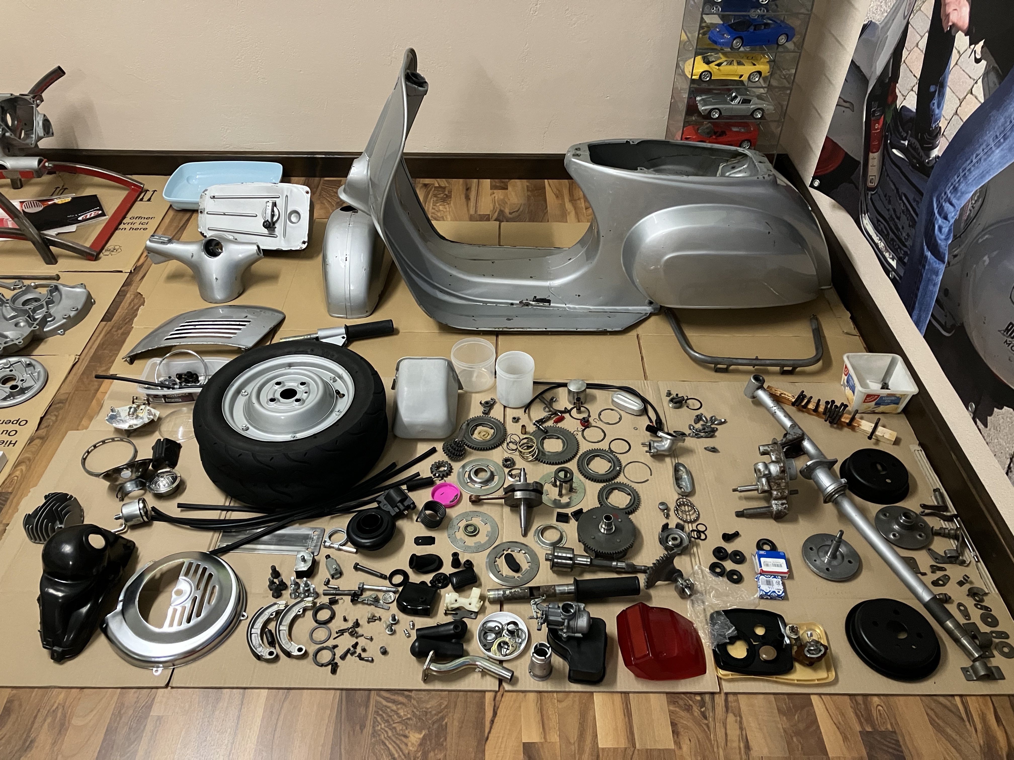

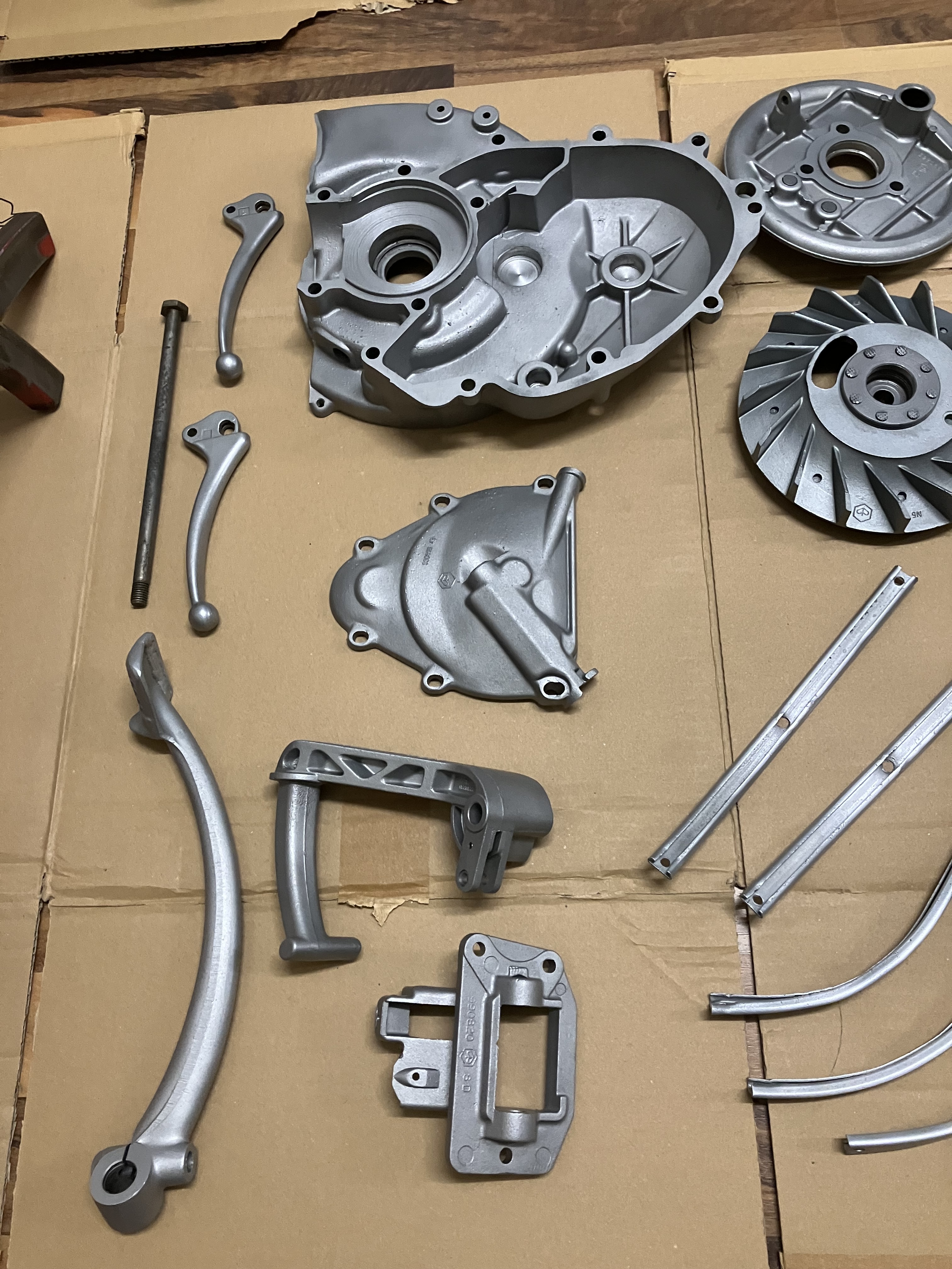

    Nachdem nun ALLE Teile der 50S vom Schwager aufbereitet sind, kann’s nun an den Zusammenbau gehen; Aluteile glasperlen gestrahlt und geölt, Lacksatz 4x poliert, mit Wachs und teilweise mit Oxiblock konserviert, Stahlteile mit Zitronensäure entrostet und klar matt bepulvert.

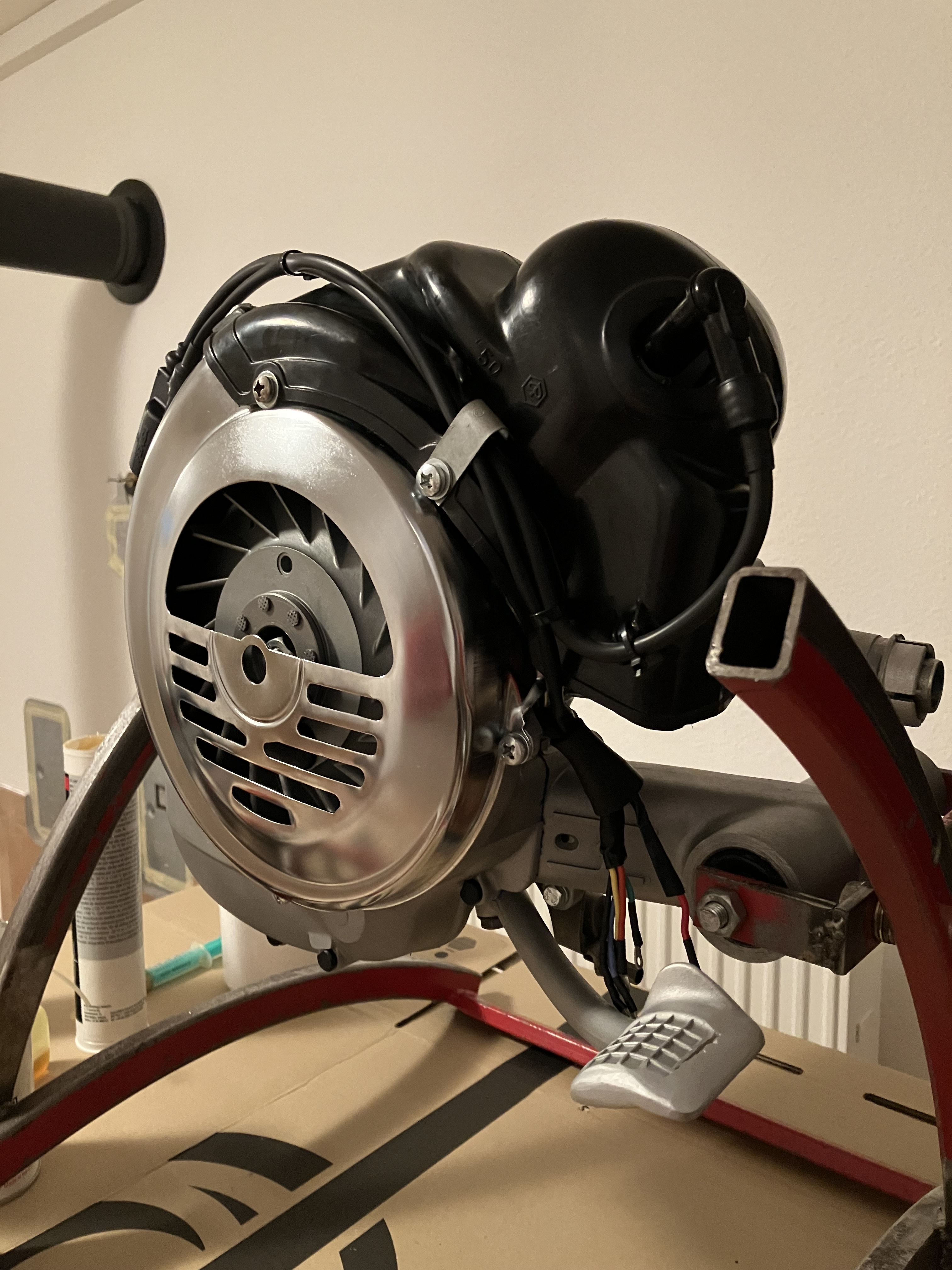

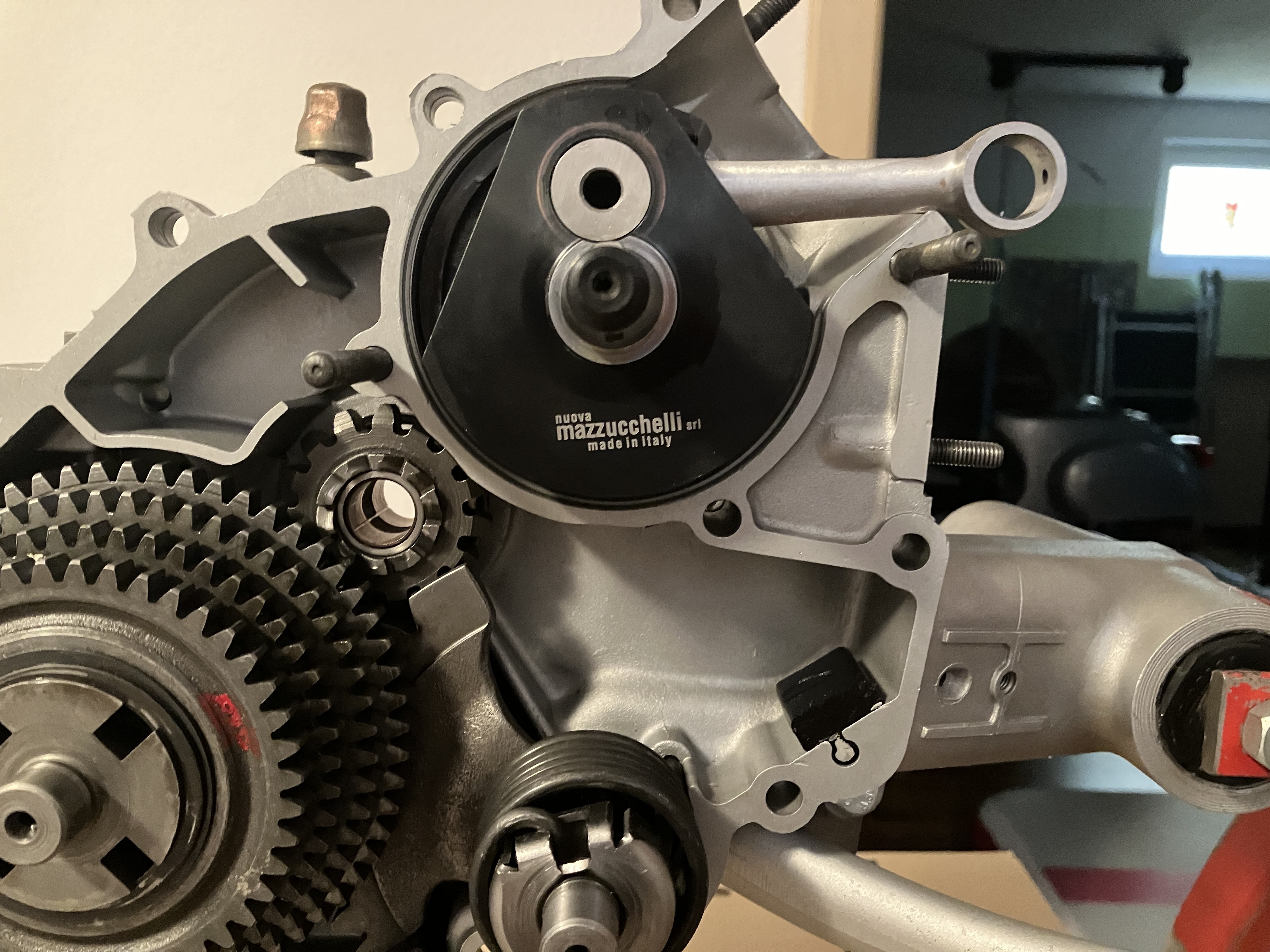

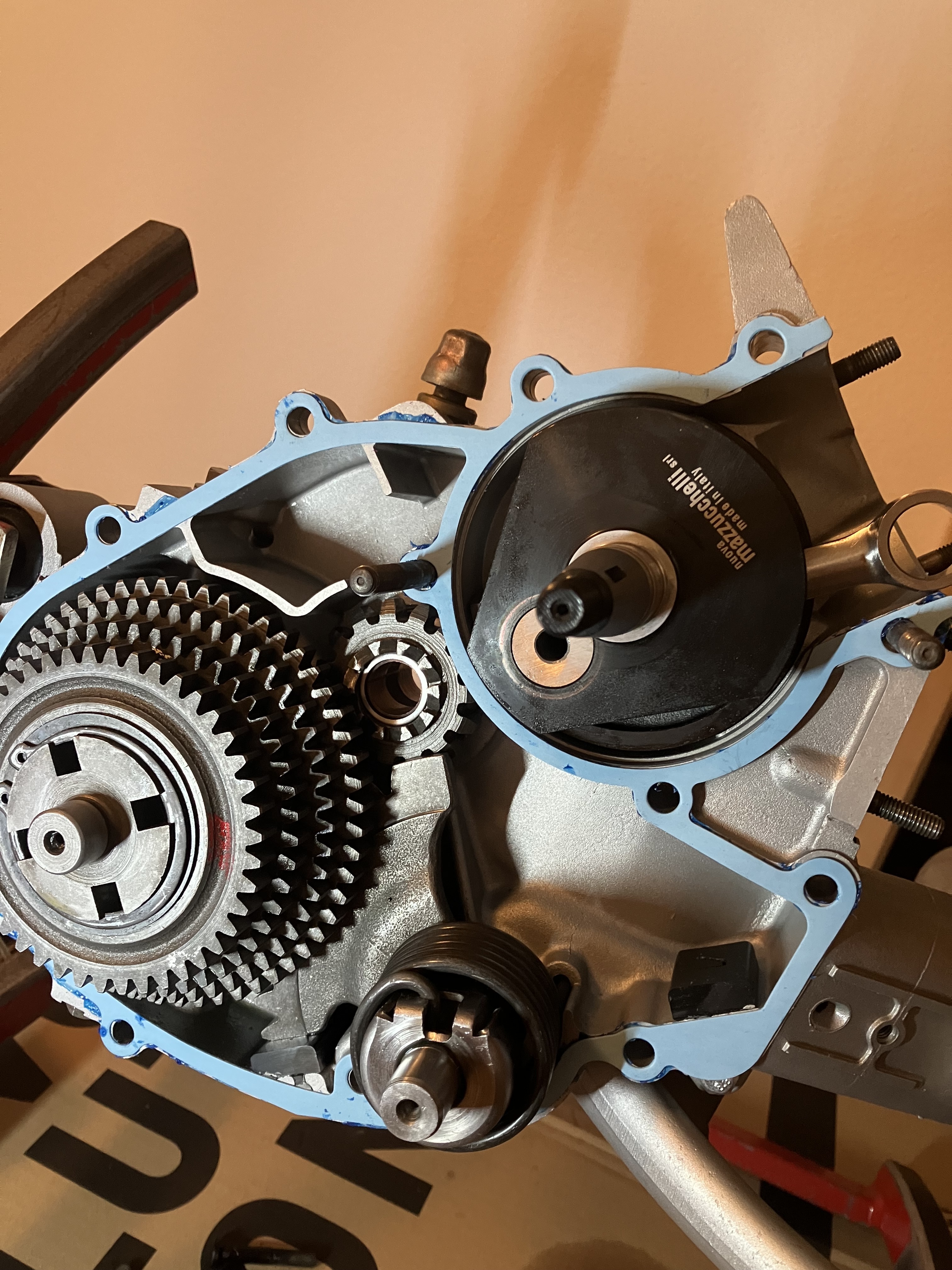

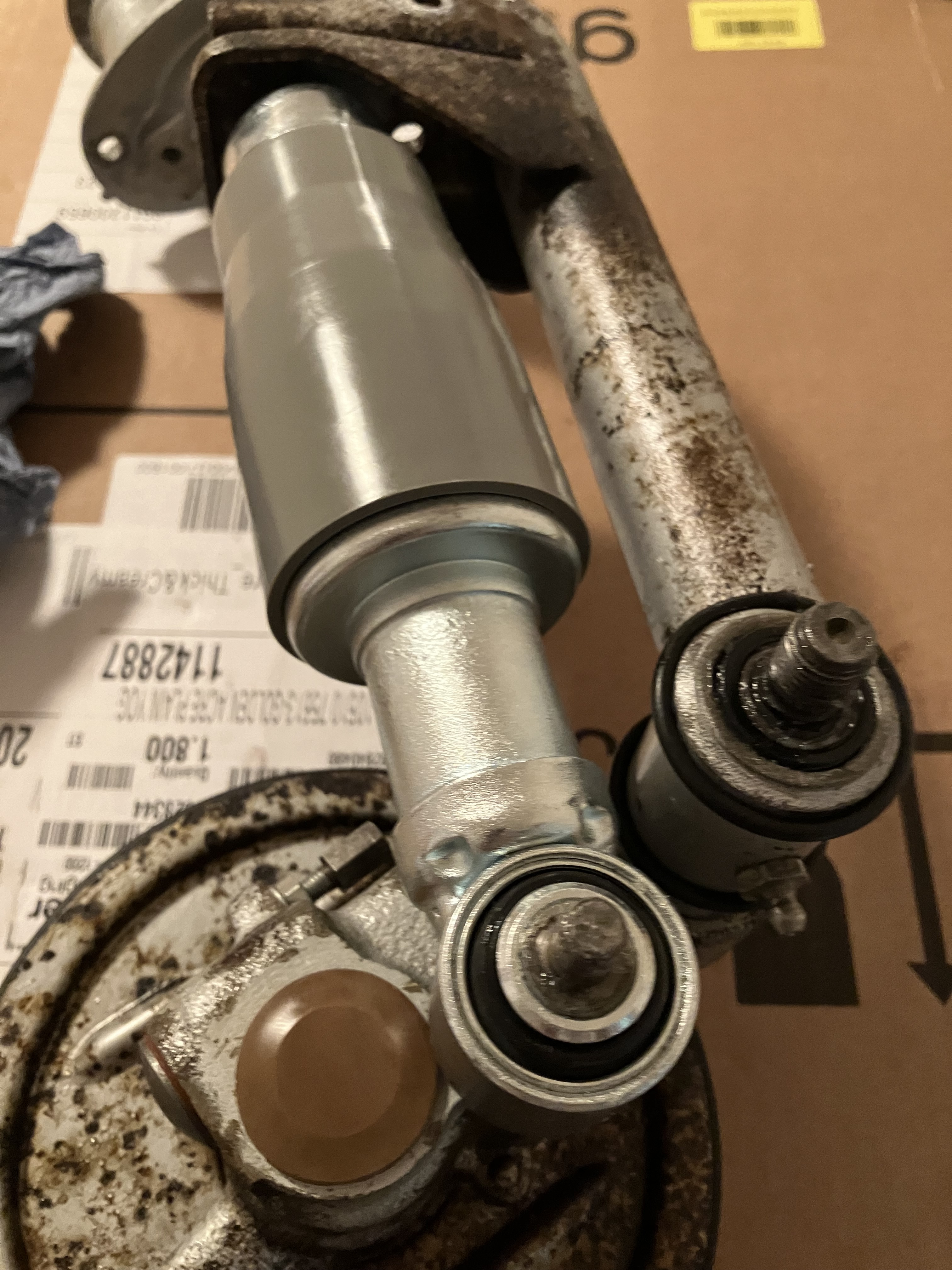

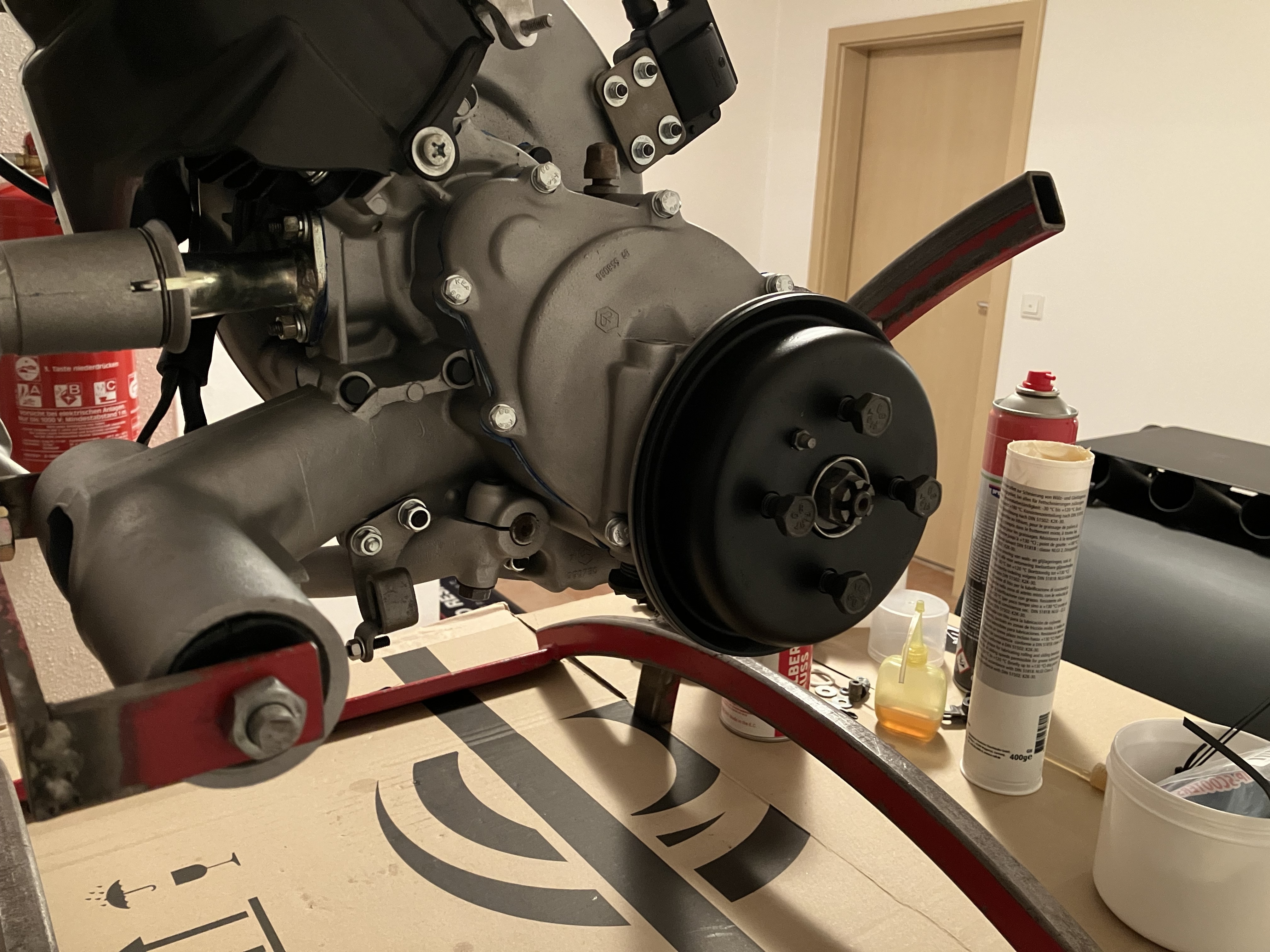

    Gabel und Motor nun fertig, morgen noch Trittleisten nieten, dann hoffe ich, dass der Roller am Wochenende zumindest rollt 👍

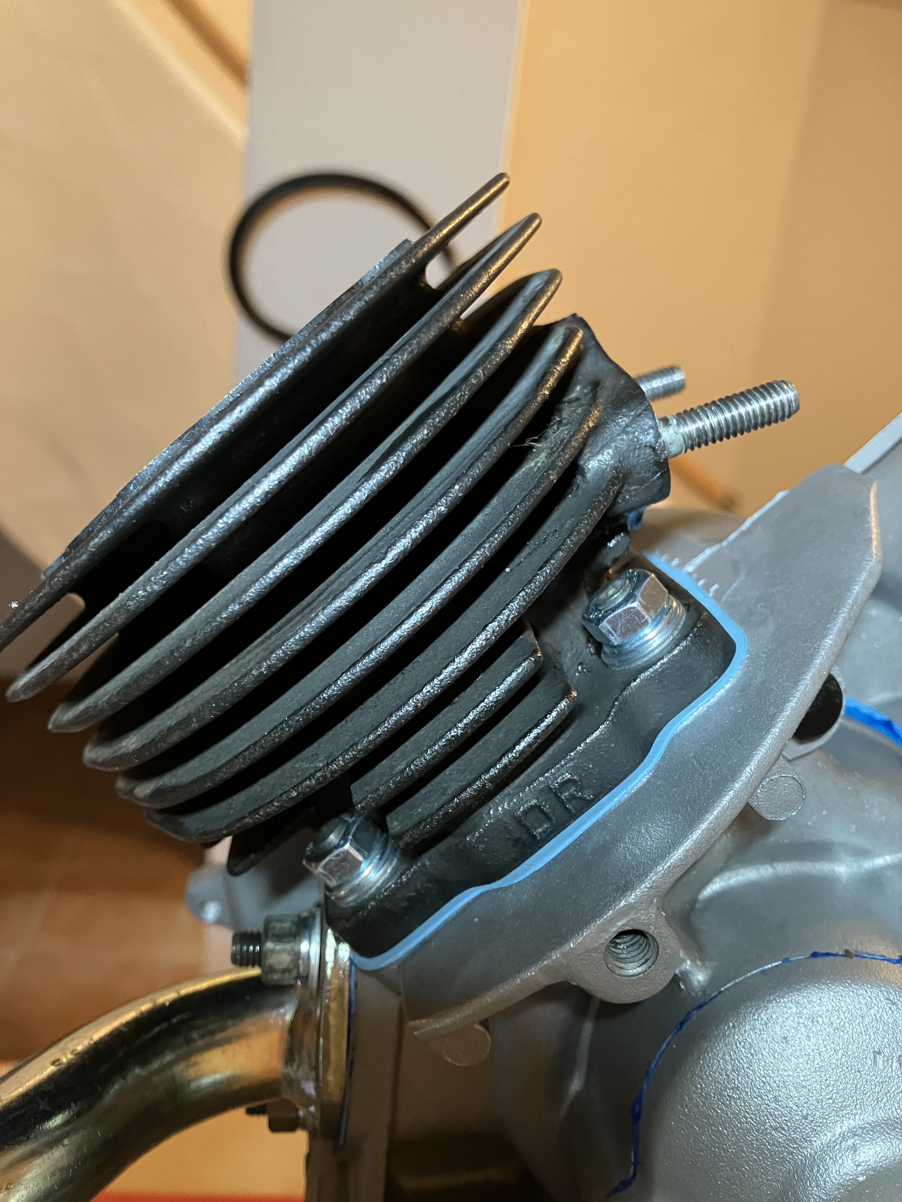

    Sag mal,
    was für einen Kurzhub-DR hast du denn da drauf gestöpselt?
    Gruß Paddy.
    1,997
    6,052
    772
    Oberbayern
    • January 26, 2024 at 21:24
    Hi, der war schon drauf, haben uns schon gewundert, dass der Roller so schnell läuft 😉👍
    Zylinderkit 75ccm 47mm für Vespa V50, Special, PK
    2,034
    10,769
    1,729
    BW
    keiner
    • January 26, 2024 at 21:33
    Alles klar...
    Und die KW hast du ausgesucht....klatschen-)
    Ich bin auf das Ergebnis gespannt, ich denke mal, daß ich für den einen oder anderen Kollegen mitspreche, das wird Phänomenal.
    Ob meiner Orange hat mir die ZGP mit dem Unterbrecher ein Lächeln ins Gesicht gezaubert...
    Unterbrecher steht der Lady!
    Wunderschön, ich bin gespannt!
    Gruß Paddy.

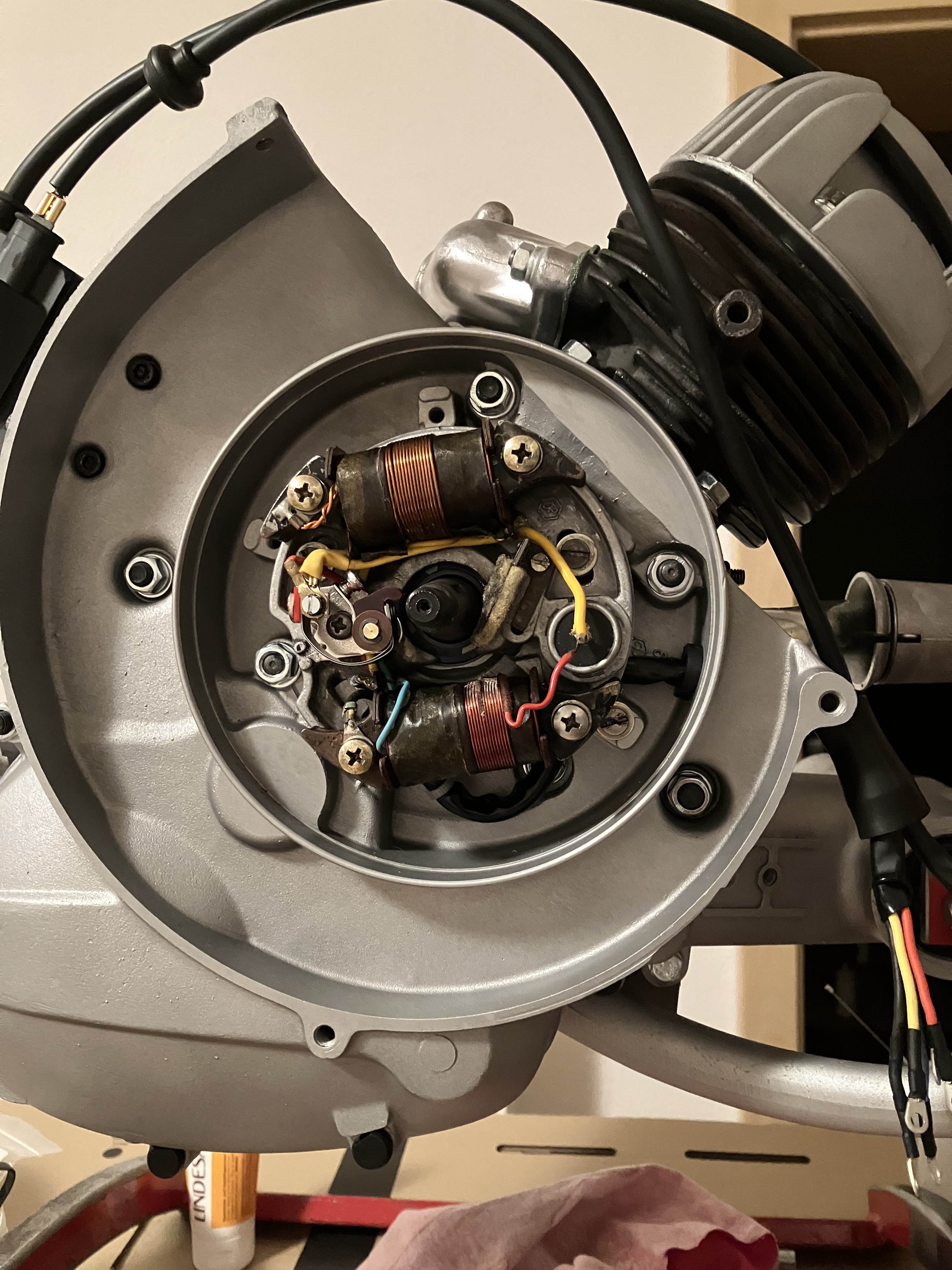

    Heute mal gestartet, läuft, Elektrik mit neuen Kabelbaum funktioniert;
    Morgen Zündung abblitzen, Unterbrecher nochmals einstellen;
    Ist ein DR 75 mit 6 Überströmern, habe gelesen, soll auf 19 Grad; Passt das? Was meinen die Experten?
    Vielen Dank im Voraus
    3,804
    21,024
    3,428
    • March 26, 2024 at 19:00
    Zwischen 17 und 19 Grad sollten gut funktionieren.
    Theoretisch kannst Du auch mal auf 16 gehen und schauen, ob er noch gut ausdreht. Wenn Du merkst, dass er nicht mehr willig dreht, dann weiter in Richtung 19.
    Die s hat halt ein langes Getriebe, da musst Du spielen. Vielleicht ist der Formula auch nicht ideal dafür, weil er eher nicht auf Drehmoment geeicht ist.
    Einmal editiert, zuletzt von Menzinger (March 26, 2024 at 19:08)
    1,997
    6,052
    772
    Oberbayern
    • March 26, 2024 at 19:55
    Danke Florian, dann fang ich mal bei 16 Grad an und versuche es bis 19 👍

    • March 27, 2024 at 13:29
    Moin
    Habe meine auf 19Grad geblitzt.
    Laufen sauber damit. Unterbrecher,falls vorhanden,auf 0.35-0.40 einstellen

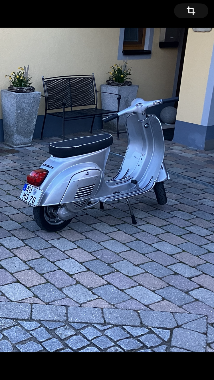

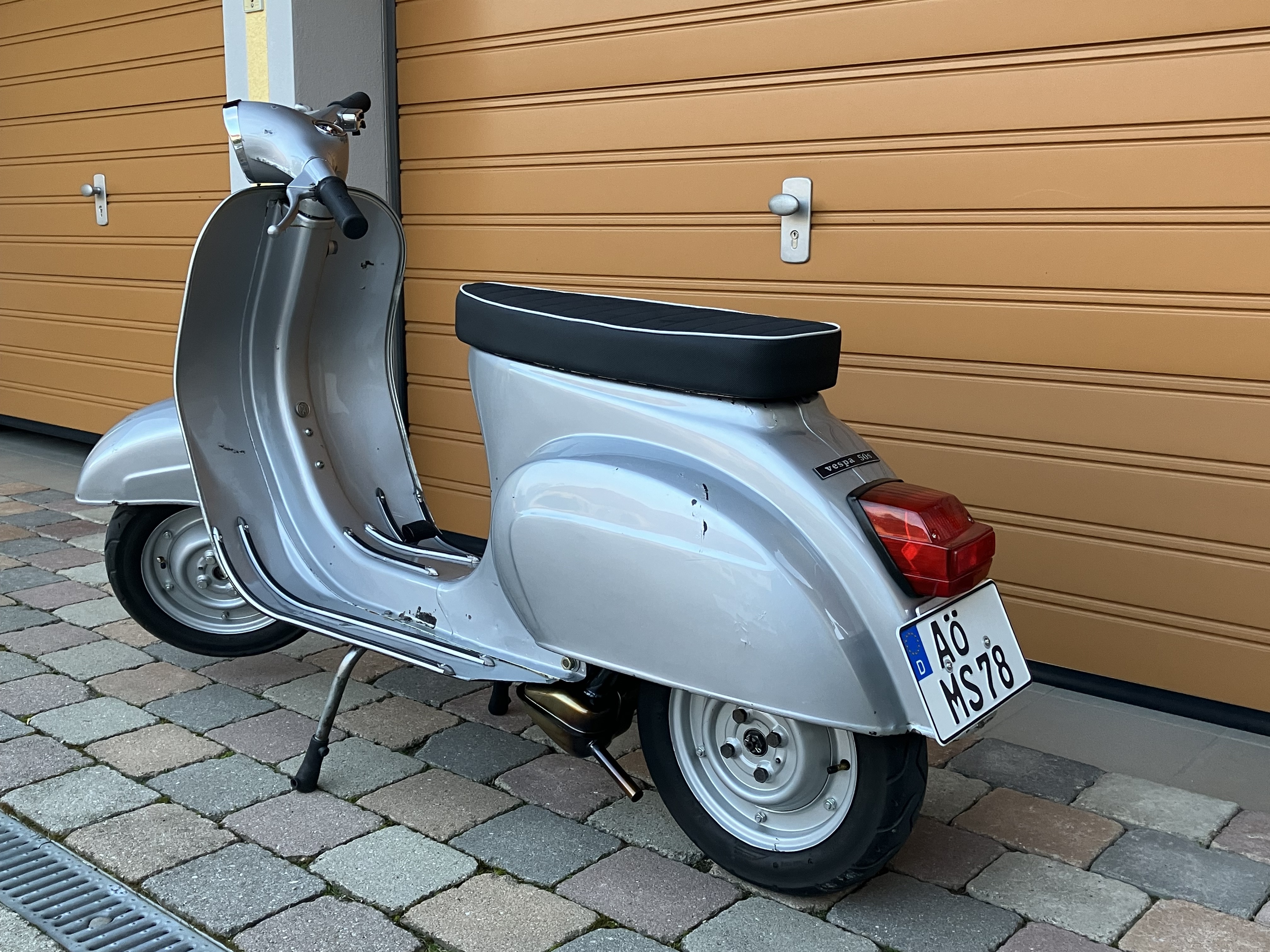

    • April 8, 2024 at 09:03
    Gestern wurde die kleine abgeholt, Bedüsung von 74 auf 70 noch geändert, leider immer noch Spray Back;
    Muss nach einiger Zeit eh mal wieder darüber schauen, dann Versuch ich noch eine 68er Düse, wobei sie mit der 70 am besten lief👍
    3,014
    31,312
    5,639
    • April 8, 2024 at 12:30
    Schön ist sie aber schon mal geworden top-).
    1,997
    6,052
    772
    Oberbayern
    • April 8, 2024 at 13:00
    Danke Volker, ja, sieht ganz gut aus und Schwager ist begeistert
