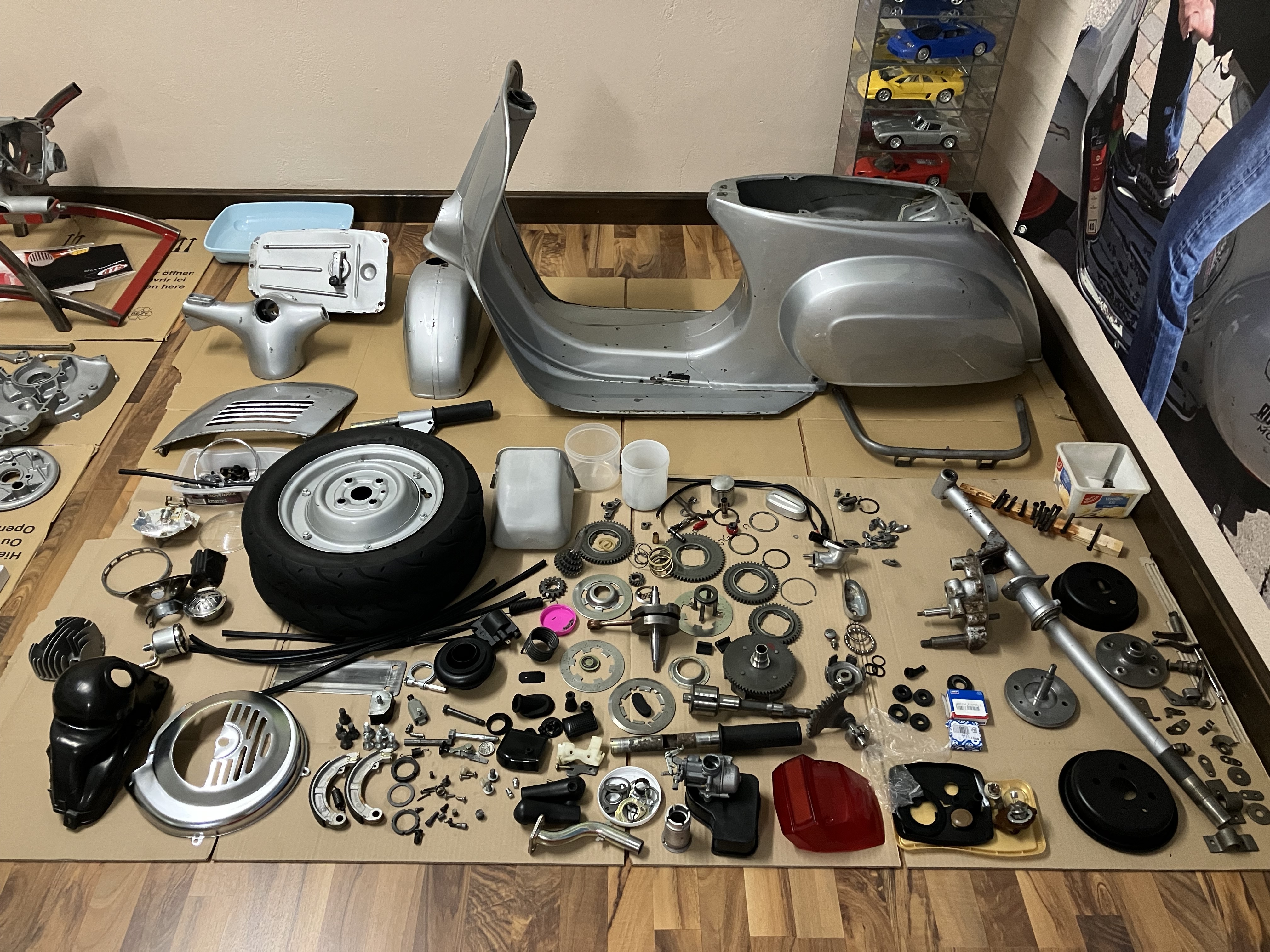

    Nachdem nun ALLE Teile der 50S vom Schwager aufbereitet sind, kann’s nun an den Zusammenbau gehen; Aluteile glasperlen gestrahlt und geölt, Lacksatz 4x poliert, mit Wachs und teilweise mit Oxiblock konserviert, Stahlteile mit Zitronensäure entrostet und klar matt bepulvert.

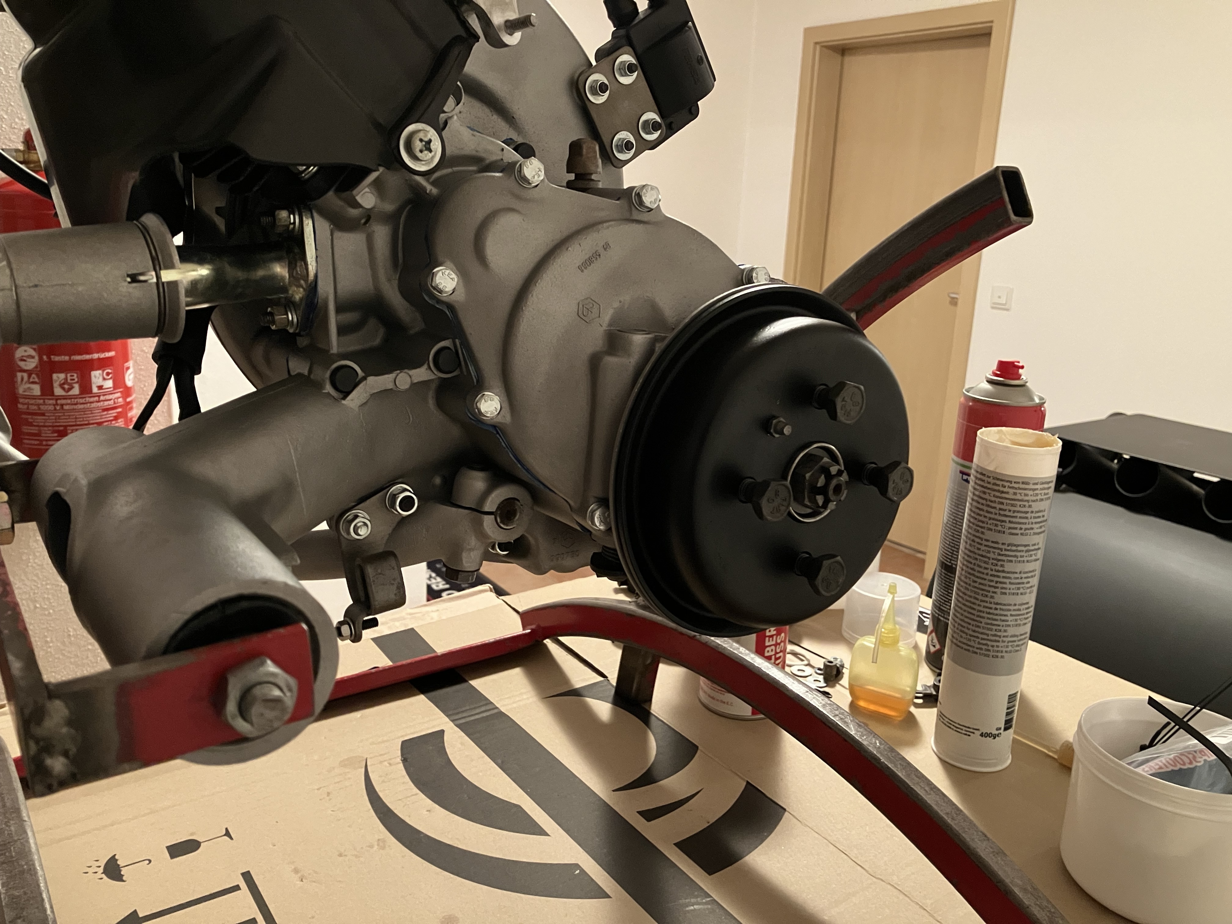

    Gabel und Motor nun fertig, morgen noch Trittleisten nieten, dann hoffe ich, dass der Roller am Wochenende zumindest rollt 👍

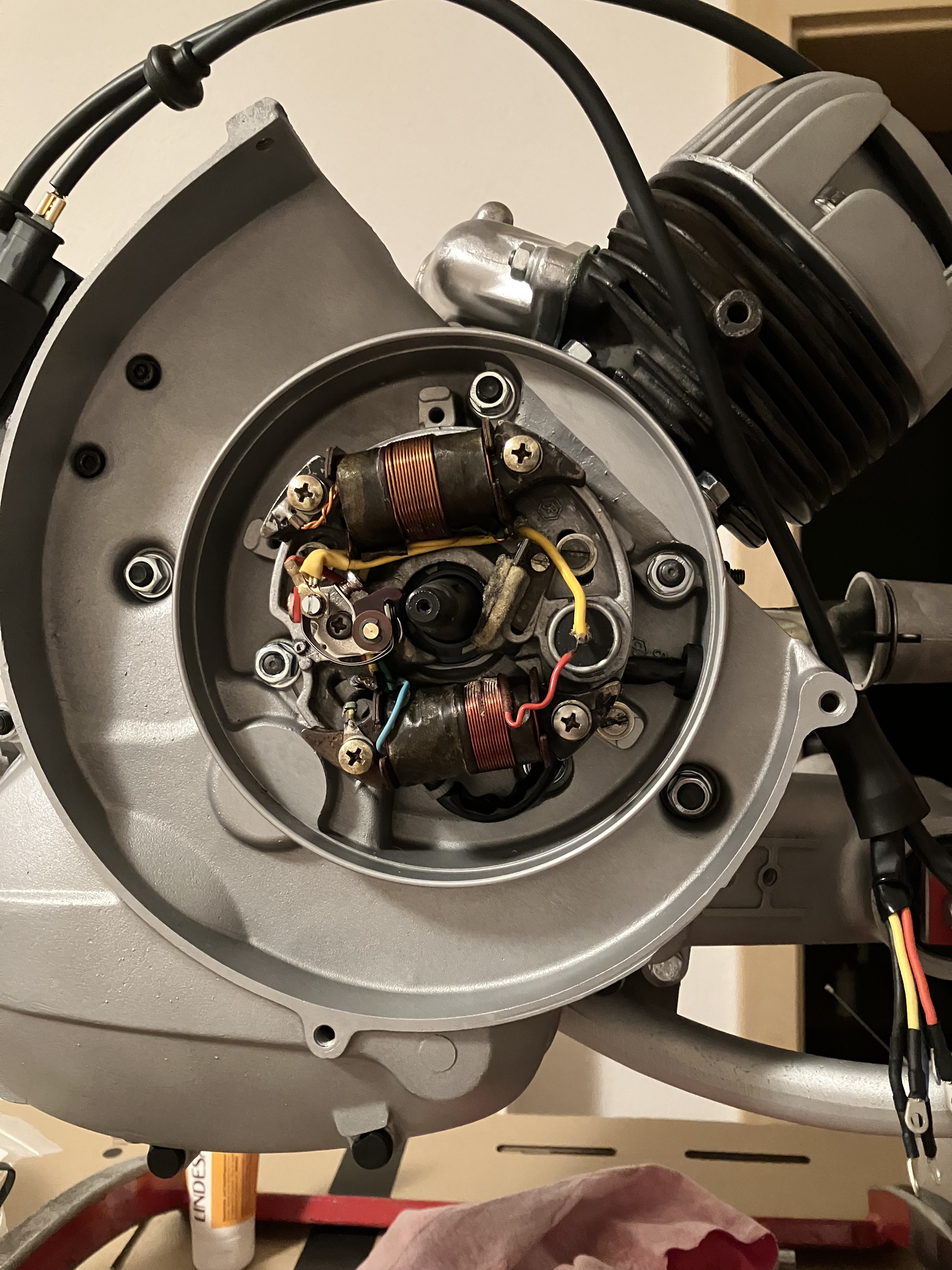

    Heute mal gestartet, läuft, Elektrik mit neuen Kabelbaum funktioniert;
    Morgen Zündung abblitzen, Unterbrecher nochmals einstellen;
    Ist ein DR 75 mit 6 Überströmern, habe gelesen, soll auf 19 Grad; Passt das? Was meinen die Experten?
    Vielen Dank im Voraus
    3,827
    21,067
    3,432
    • March 26, 2024 at 19:00
    Zwischen 17 und 19 Grad sollten gut funktionieren.

    • March 26, 2024 at 19:55
    Danke Florian, dann fang ich mal bei 16 Grad an und versuche es bis 19 👍

    • March 27, 2024 at 13:29
    Moin
    Habe meine auf 19Grad geblitzt.
    Laufen sauber damit. Unterbrecher,falls vorhanden,auf 0.35-0.40 einstellen
