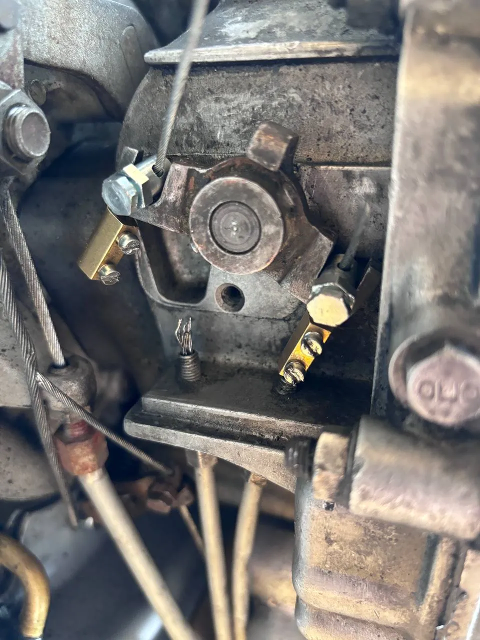

    Hallo, ich hab eine restaurierte Vespa 50N, leider sind beide Kupplungszüge gerissen (siehe Bild). Die Züge sind so kurz, dass ich sie mit den Schraubnippeln nichtmehr einfedeln kann.
    Ich hab eigentlich absolut keine Ahnung von Vespa-Technik und die regionale Vespa-Werkstatt ist überlastet. Deshalb hab ich mal versucht die züge mit Lüsterklemmen zu verlängern :D Das ging sogar und ich konnte wieder fahren aber die Drähte sind wieder rausgeflutscht. Irgendeine Idee? Müssen die Züge komplett erneuert werden?
    LG!

    Das sind die zwei Schaltzüge.
    Ob sich bei der 2-Zug-Schaltung nur die gerissenen Zugseelen erneuern lassen weiss ich nicht.

    Doch doch, das klappt.
    paulmetzger such mal nach Schaltzüge erneuern oder ähnliches. Ist eine gute Arbeit, um sich mal langsam näher mit der Vespatechnik zu beschäftigen ;)

    Tacho raus damit man den Schaltzuganfang sieht. Zughülle unten festhalten und Innenzug nach oben rausziehen. Dann neue Seele von oben reinschieben und dabei die Hülle oben festhalten. Oben wieder einhängen, unten Nippel dranschrauben.
    Einstellanleitung sollte sich mit "Suche" finden lassen.

    Hey an alle lieben Leute, die so schnell geantwortet haben. Okay, das klingt jetzt doch nicht soooo wahnsinnig kompliziert. Ich dachte man müssten am Lenker alle Kabel etc. trennen und alles neueinfedeln. Okay, dann probier ich das mal :D Bilder kommen evtl. nach :)
