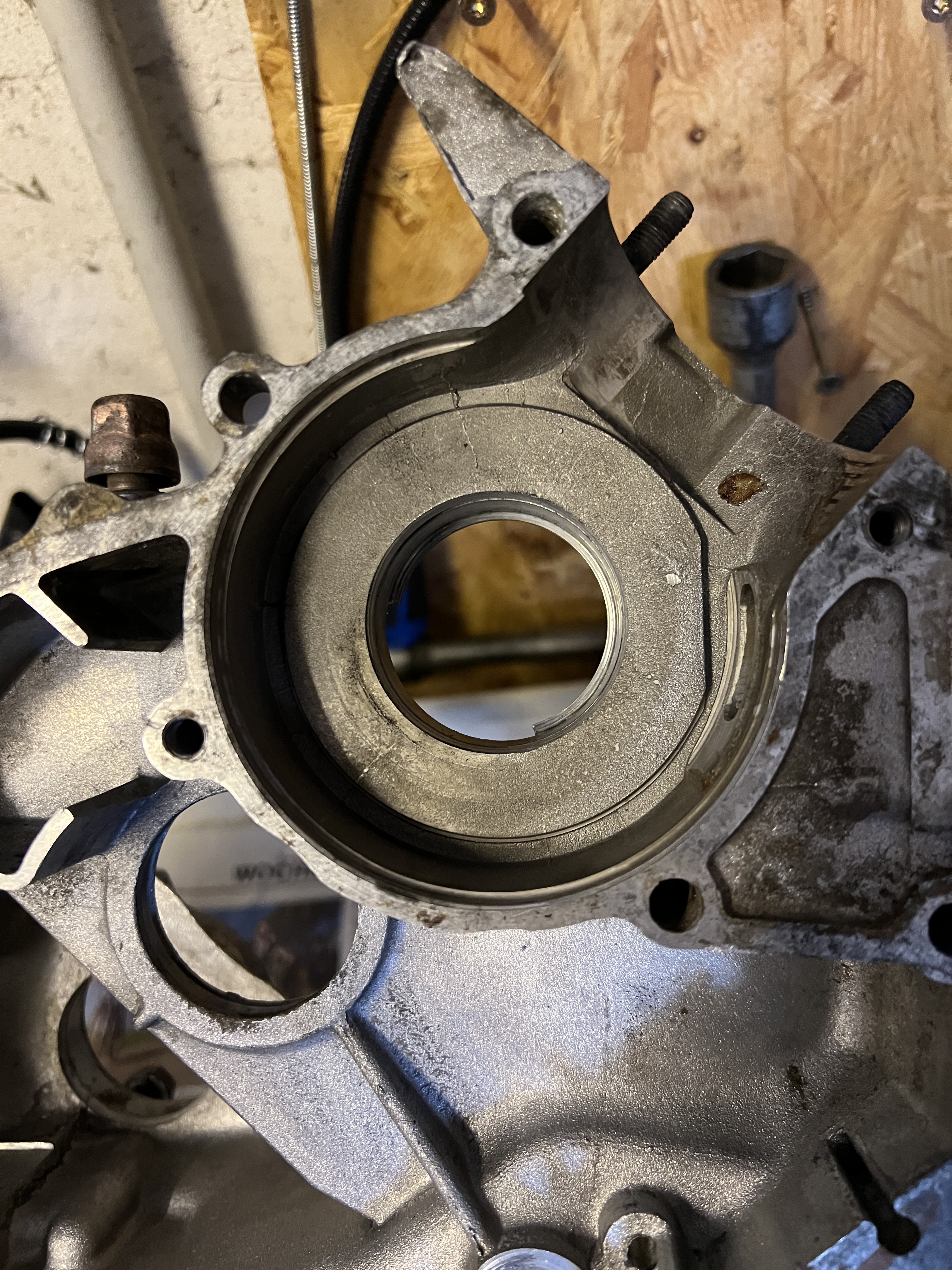

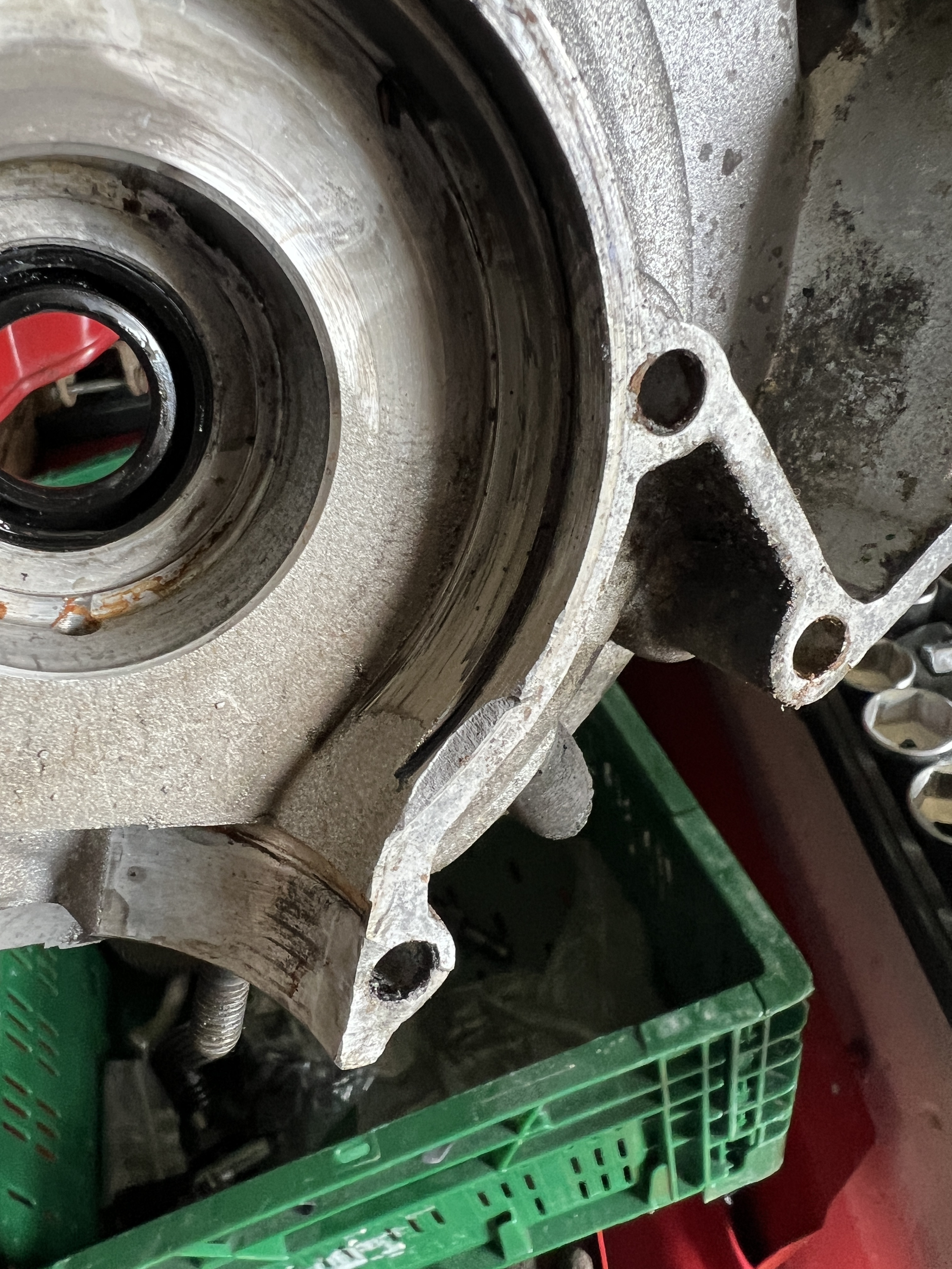

    Letztes Wochenende haben wir den Motor zerlegt. Den wollte ich gerade mal an der frischen Luft noch sauber machen, da fällt mir auf, dass im Kurbelgehäuse ein Stücke weggebrochen ist. Ist mir letzte Woche gar nicht ins Auge gefallen.
    Besteht da ne Chance, so was zu reparieren? Oder hat das ohnehin nur Funktion zur Zentrierung und dichtet nicht?
    Gruß, Bernd
    Einmal editiert, zuletzt von bjwgeseke (April 27, 2024 at 13:48)
  • Das ist doch nur der Einpaß in die andere Hälfte. Also ein Kragen, der am Außendurchmesser überdreht ist, damit er in der anderen Hälfte zentriert.
    Wenn da ein kleines Stück fehlt, ist das nicht schön, aber es sollte noch einigermaßen zentrieren.
    Was mich jetzt eher stutzig macht, ist der Schmodder an eben diesem Einpaß am anderen Ende. Eigentlich sollte das ja mit wenig Luft in die andere Hälfte passen.
    Wenn da jetzt soviel Schmodder ist, wäre ein Bild von der Gegenseite interessant.
    Gruß Paddy.
  • In Natura war mir das gar nicht so aufgefallen. Ich glaube, das wirkt auf dem Foto schlimmer als es ist.
    An der Gegenseite sieht alles ok aus finde ich.
  • Alles vermutlich halb so wild, wenn die Dichtfläche vom Drehschieber i.O. ist.
    Alles sauber machen und dann geht das.
    Wie groß die Keule ist, die du auspackst, überlasse ich dir. Ich würde natürlich alles zart und mit wenig Druck und Glaskugeln strahlen, die sensiblen Bereiche natürlich abgedeckt, aber das ist deine Entscheidung.
    Gruß Paddy.

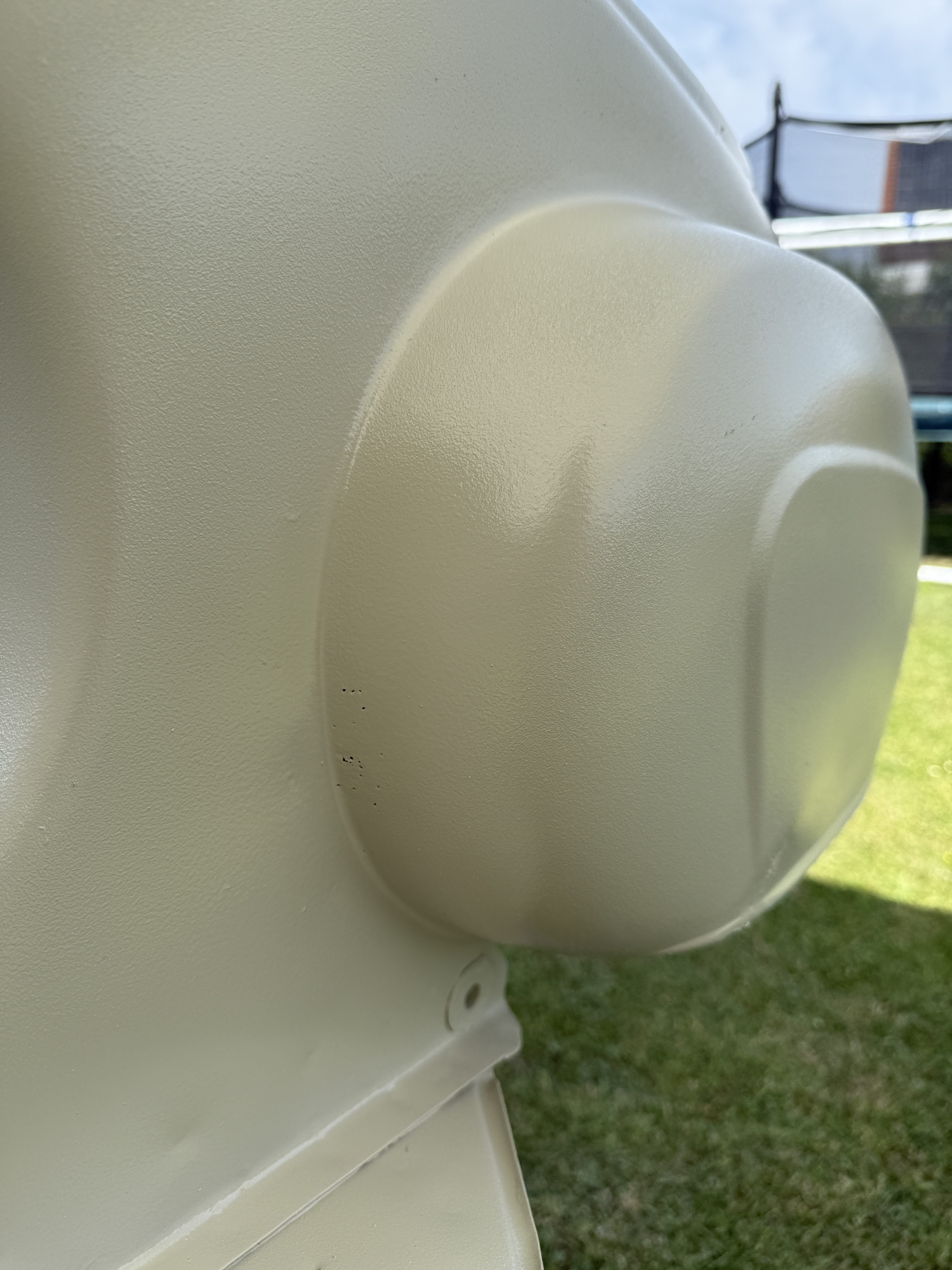

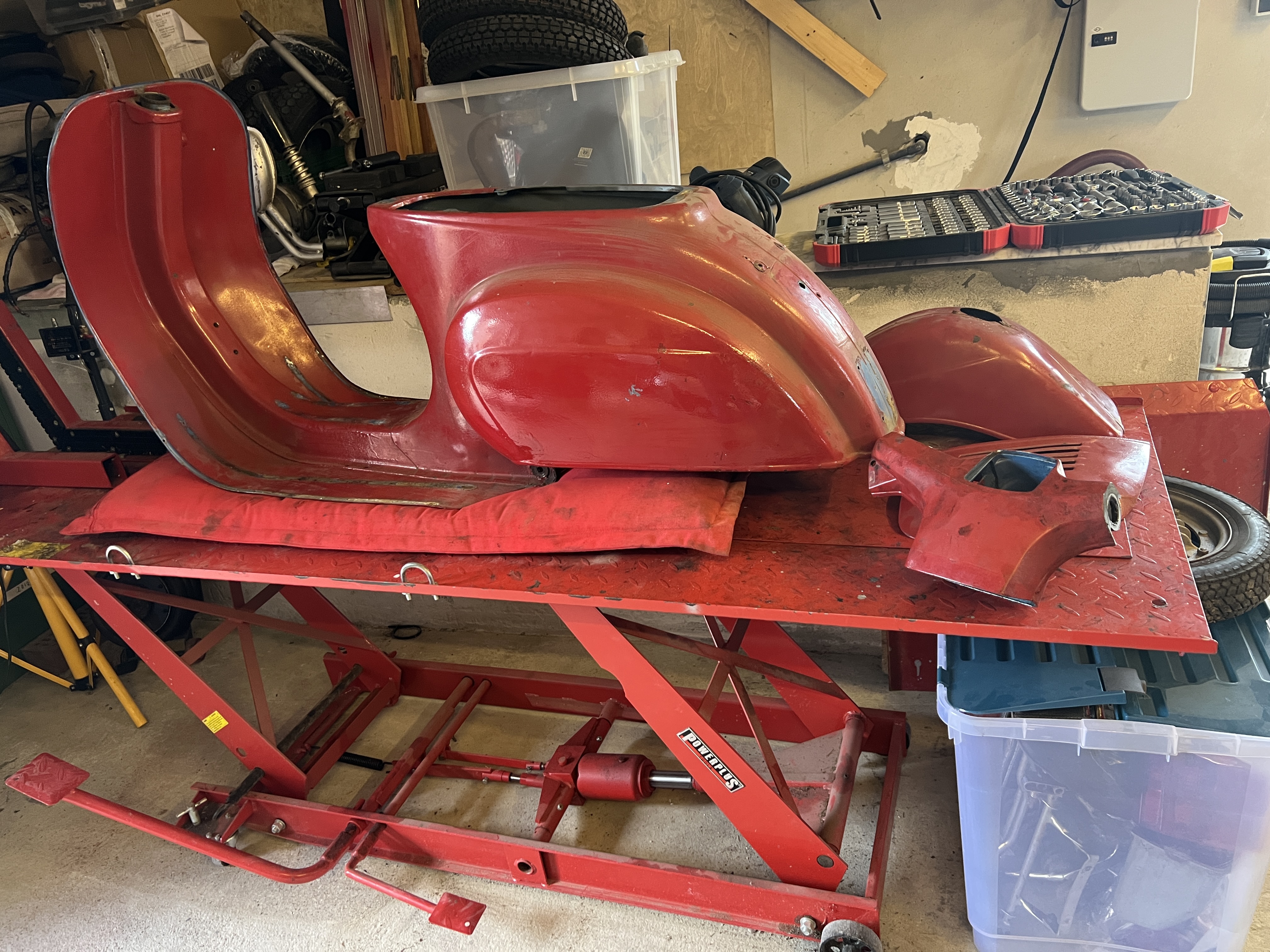

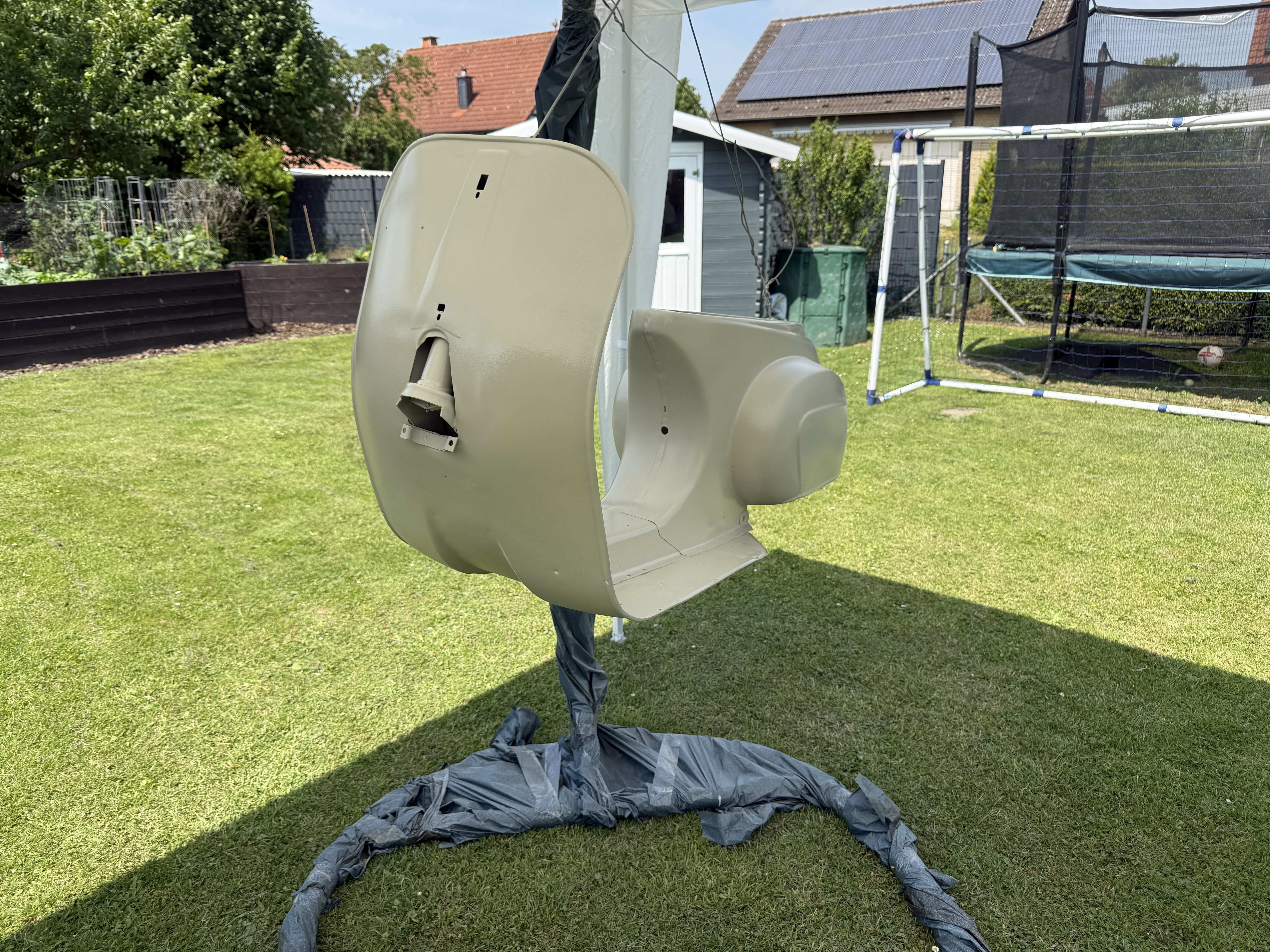

  • Hier geht es jetzt mal endlich weiter. Vespa habe ich vor 2 Wochen zerlegt, dann zum Strahlen gebracht. Anschließend unten eine Strebe rausgetrennt und eine neue eingeschweißt und ein paar Spannungsrisse an der Seitenbacke und hinten wo der Gepäckträger verschraubt war verschweißt.

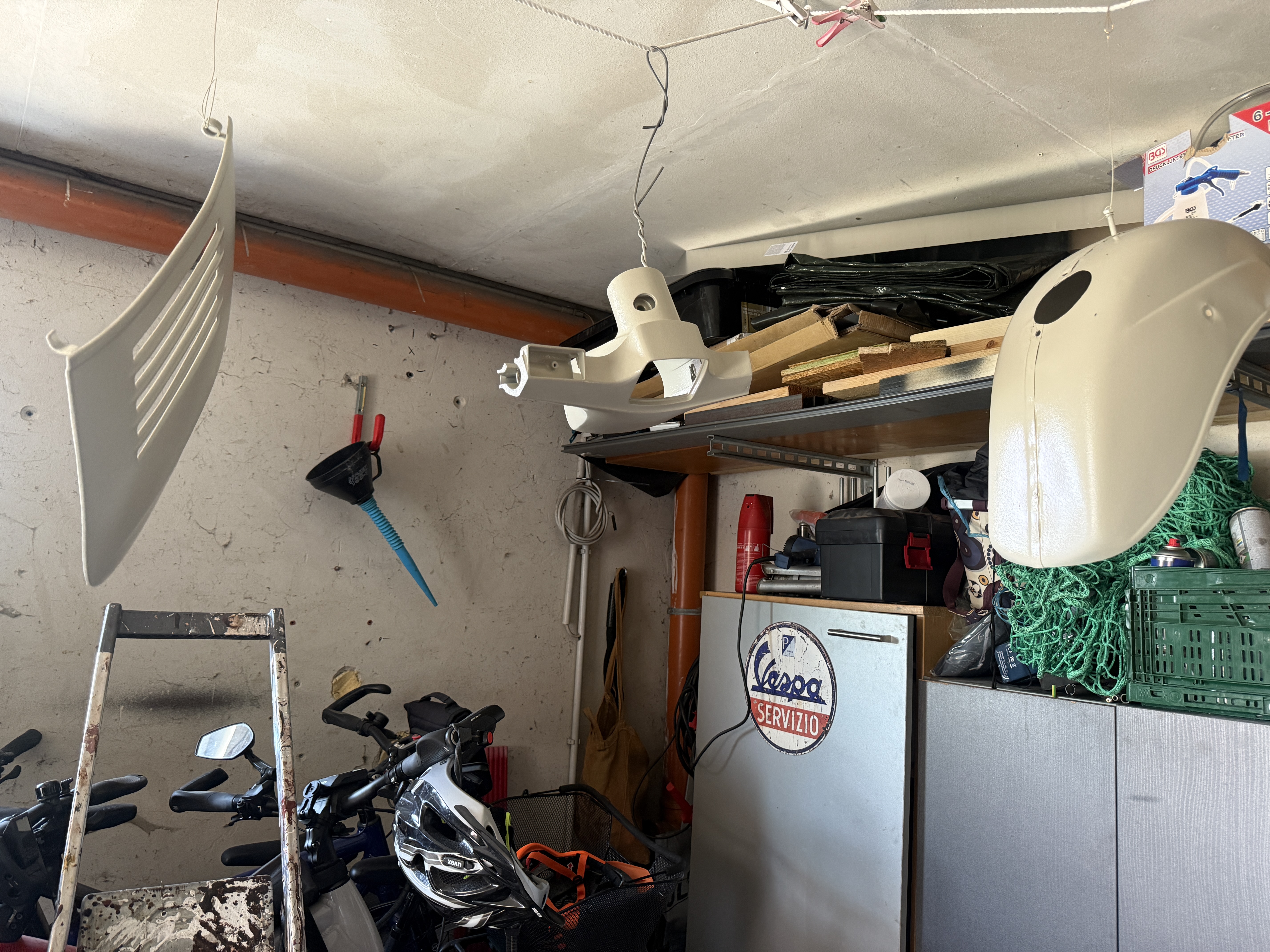

    Heute dann auf die Schnelle einmal etwas Grundierung und Füller draufgemacht, eh es wieder anfängt zu rosten.
    Da wunder ich mich doch, warum die Grundierung an ein paar Punkten nicht hält …Als ich dann von innen guckte, sah ich durch die Punkte Sonnenlicht 2-).
    War mir nach dem Strahlen auf dem blanken Metall gar nicht aufgefallen. Da muss ich dann doch noch ein bisschen dran machen.

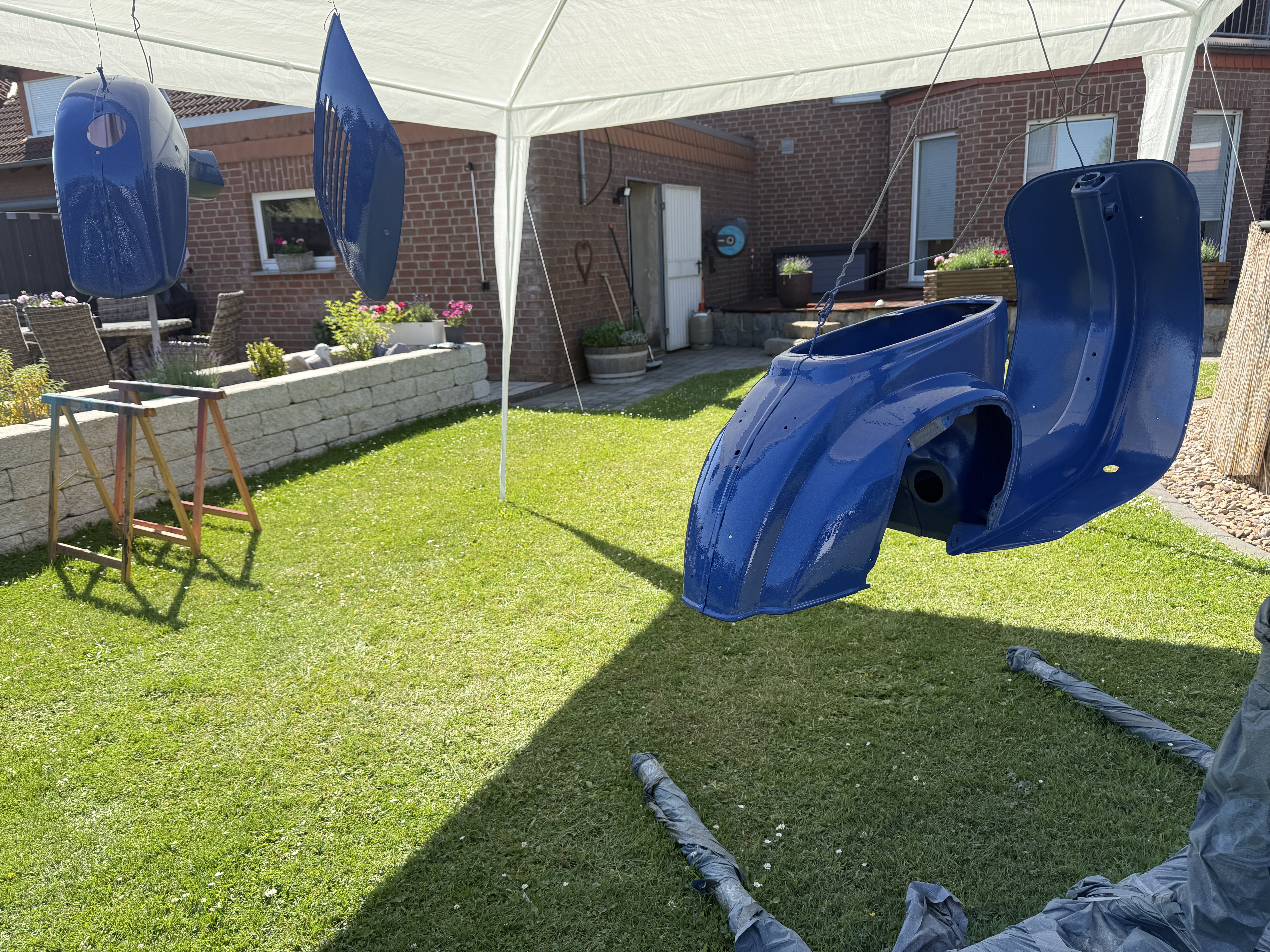

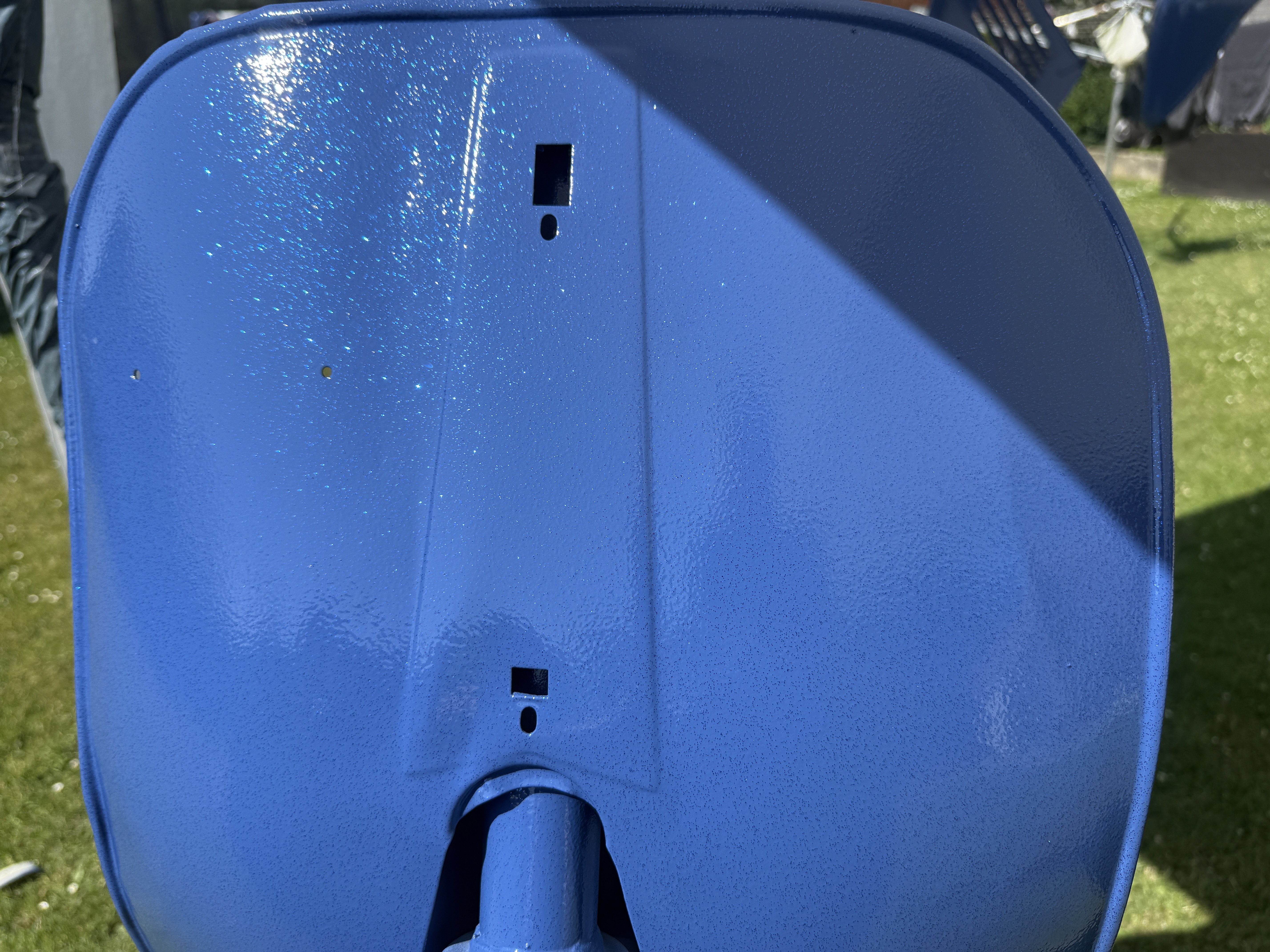

  • Eben hab ich mal den Lack aufgetragen. Piaggio Blue 450. Auf Wunsch meines Sohnes Metallflakes draufgemacht. Das ist schön dezent, gar nicht so aufdringlich wie ich befürchtet hatte. Jetzt lasse ich das trocknen, dann muss ich das wahrscheinlich noch mal planschleifen und noch mal Klarlack drüber.

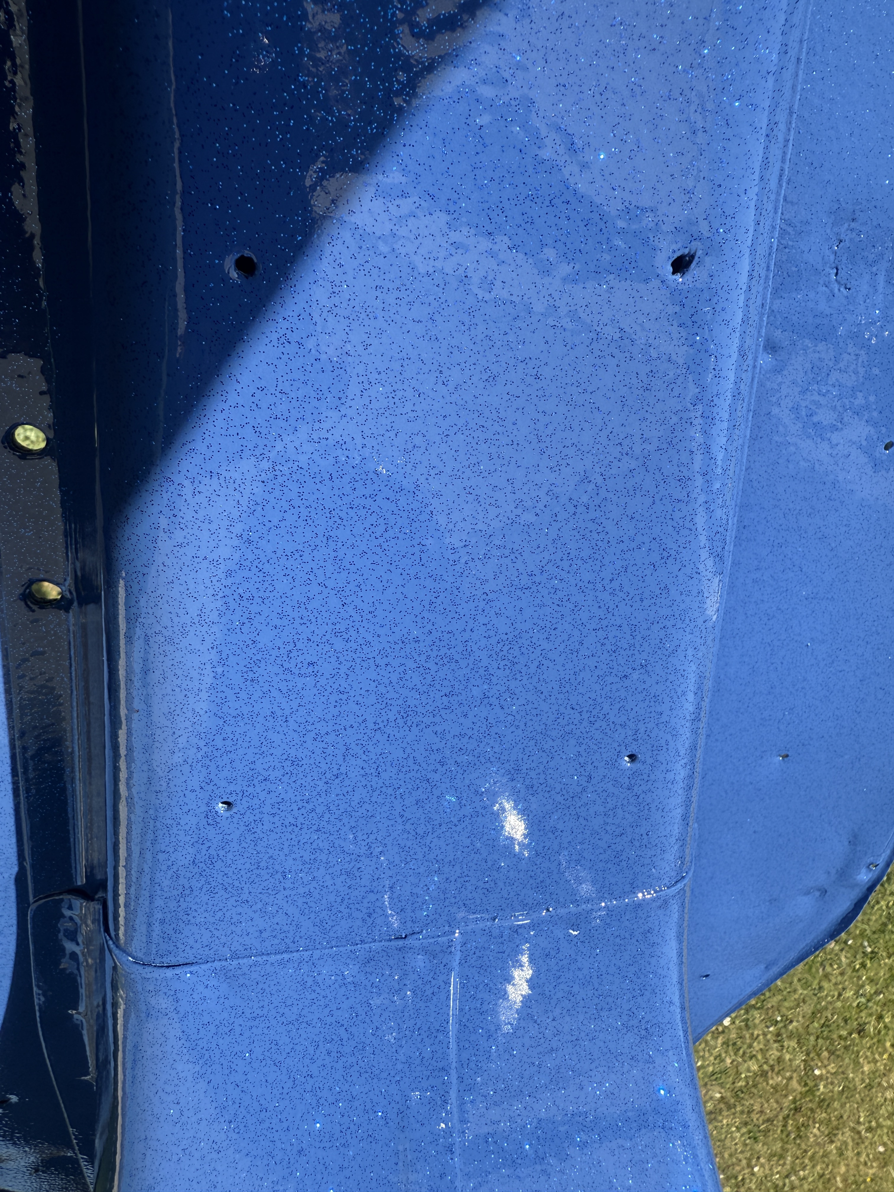

  • Nee, ich denke das Bild täuscht. War kurz nach dem Aufsprühen. Der Lack drunter war glatt. Wenn ich das verschliffen und noch mal klarlackiert habe, gibt es ein neues Bild - falls das dann ok aussieht😀.

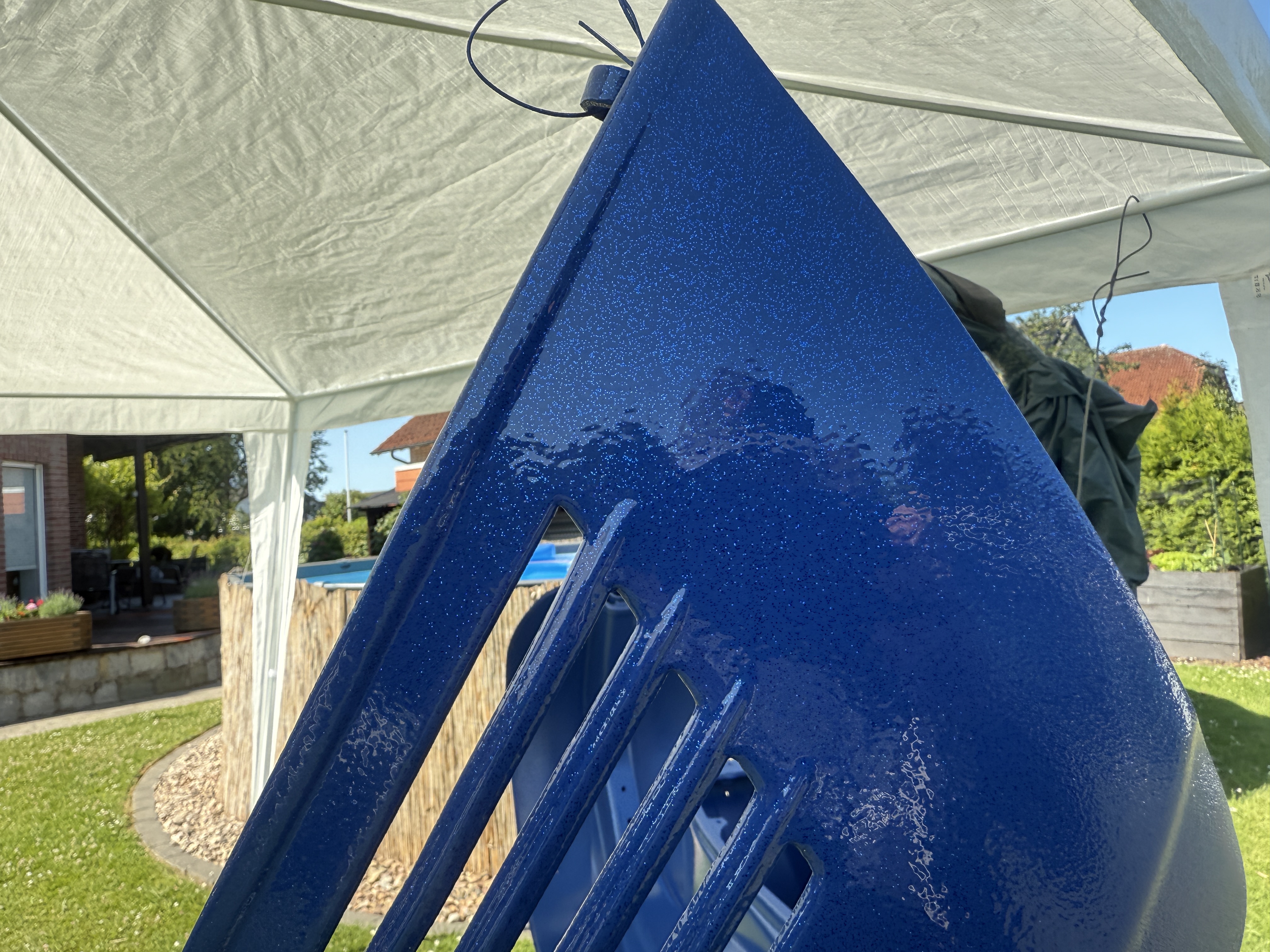

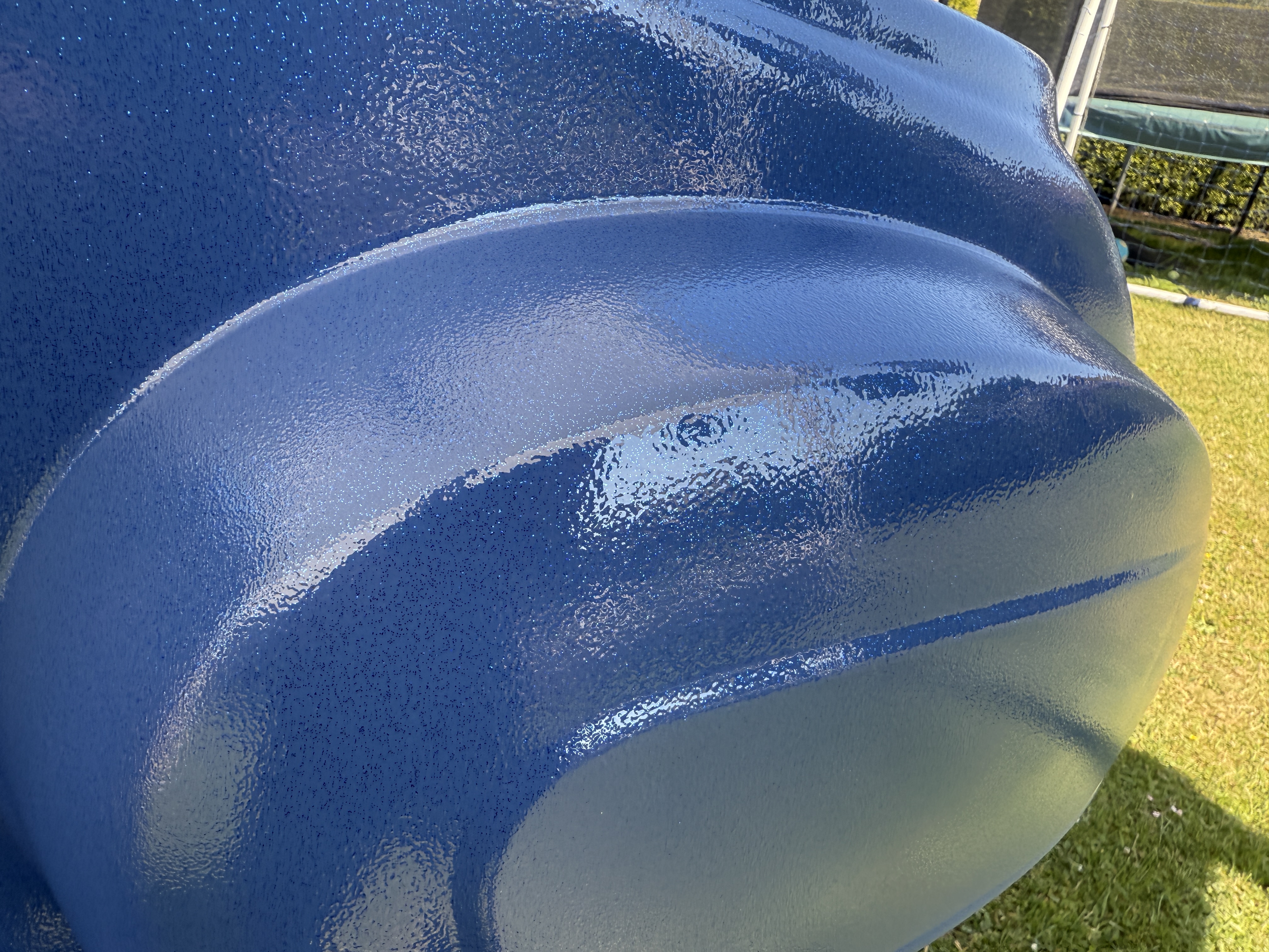

  • Hab gerade nach dem Trocknen noch mal Fotos gemacht. Das kommt da leider durch die Reflexionen vom Sonnenlicht tatsächlich so rüber wie Orangenhaut. Ist es aber nicht. Hier mal eine Stelle, wo es auf dem Foto nicht ganz so wirkt
    Die Flakes stellen sich ja im Klarlack auf und müssen jetzt erst noch eben geschliffen werden, dann noch mal ein bisschen Klarlack drüber.
    Ich bin vom Lack in Natura absolut begeistert, bis auf die Stellen, wo ich ein bisschen gespachtelt habe. Das sieht bei mir hinterher immer schlimmer aus, als vorher …

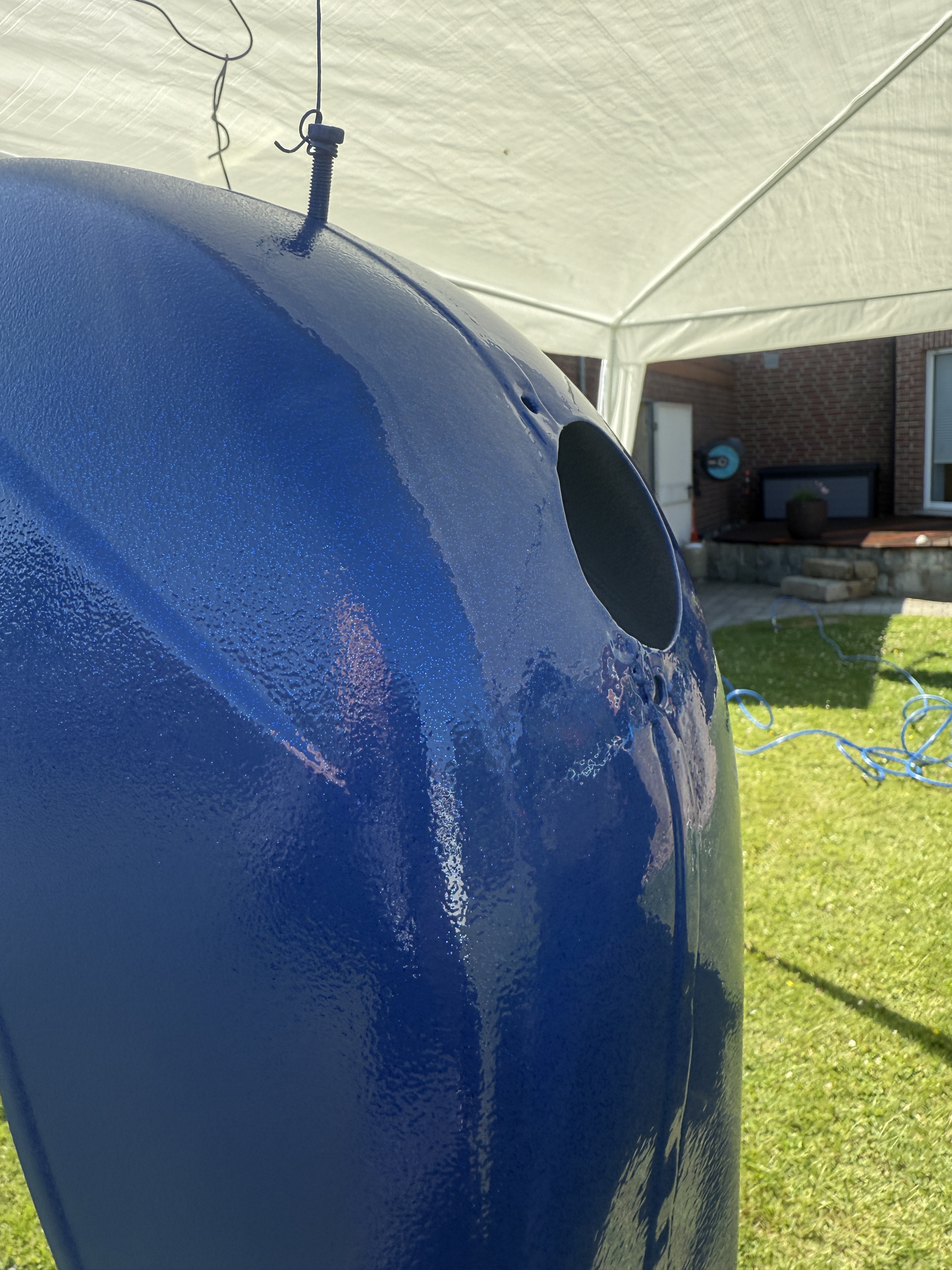

  • Den Versuch, das noch mal zu schleifen und klarlackieren, habe ich gleich nach der Seitenklappe beendet. Hat keine Verbesserung gebracht.
    Etwas Orangenhauteindruck ist schon da. Denke das liegt daran, dass mich die Geduld recht schnell verlässt, den Füller vernünftig zu schleifen. Ist bei meiner roten PX auch so. Ich werde mir hoffentlich bei der VNB mehr Mühe geben.
    Aber ich finde, zu dem Glitzerlack sieht das gar nicht schlecht aus. Ich bevorzuge da auch eher den Begriff „Hammerschlagoptik“ 😁
