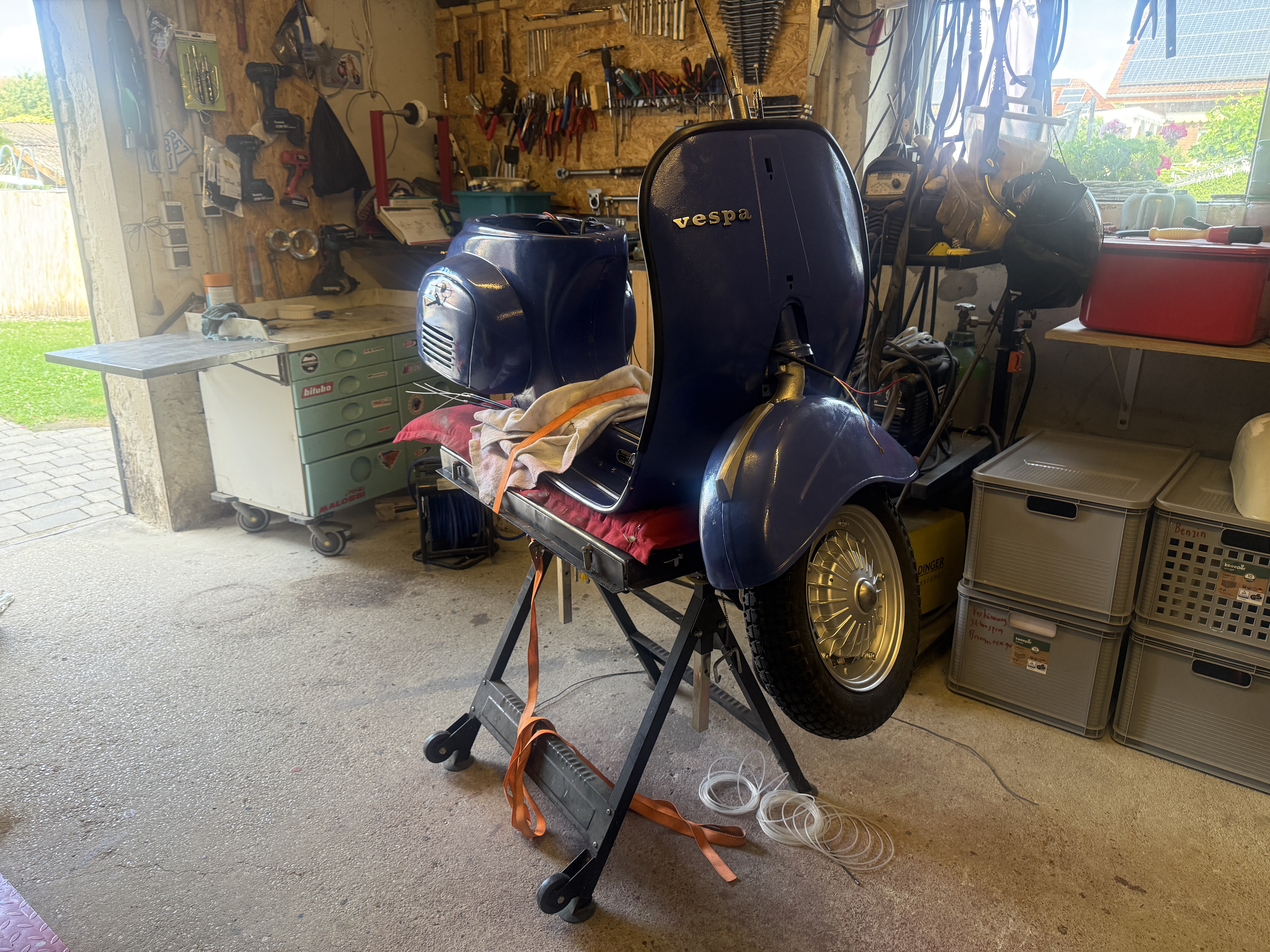

    Eben hab ich mal den Lack aufgetragen. Piaggio Blue 450. Auf Wunsch meines Sohnes Metallflakes draufgemacht. Das ist schön dezent, gar nicht so aufdringlich wie ich befürchtet hatte. Jetzt lasse ich das trocknen, dann muss ich das wahrscheinlich noch mal planschleifen und noch mal Klarlack drüber.

    • June 20, 2025 at 14:26
    Nur mal eine Frage, weil schlecht zu erkennen: liegen die Flakes auf einem orangenhautaussehenden Lack?

    • June 20, 2025 at 14:47
    Nee, ich denke das Bild täuscht. War kurz nach dem Aufsprühen. Der Lack drunter war glatt. Wenn ich das verschliffen und noch mal klarlackiert habe, gibt es ein neues Bild - falls das dann ok aussieht😀.

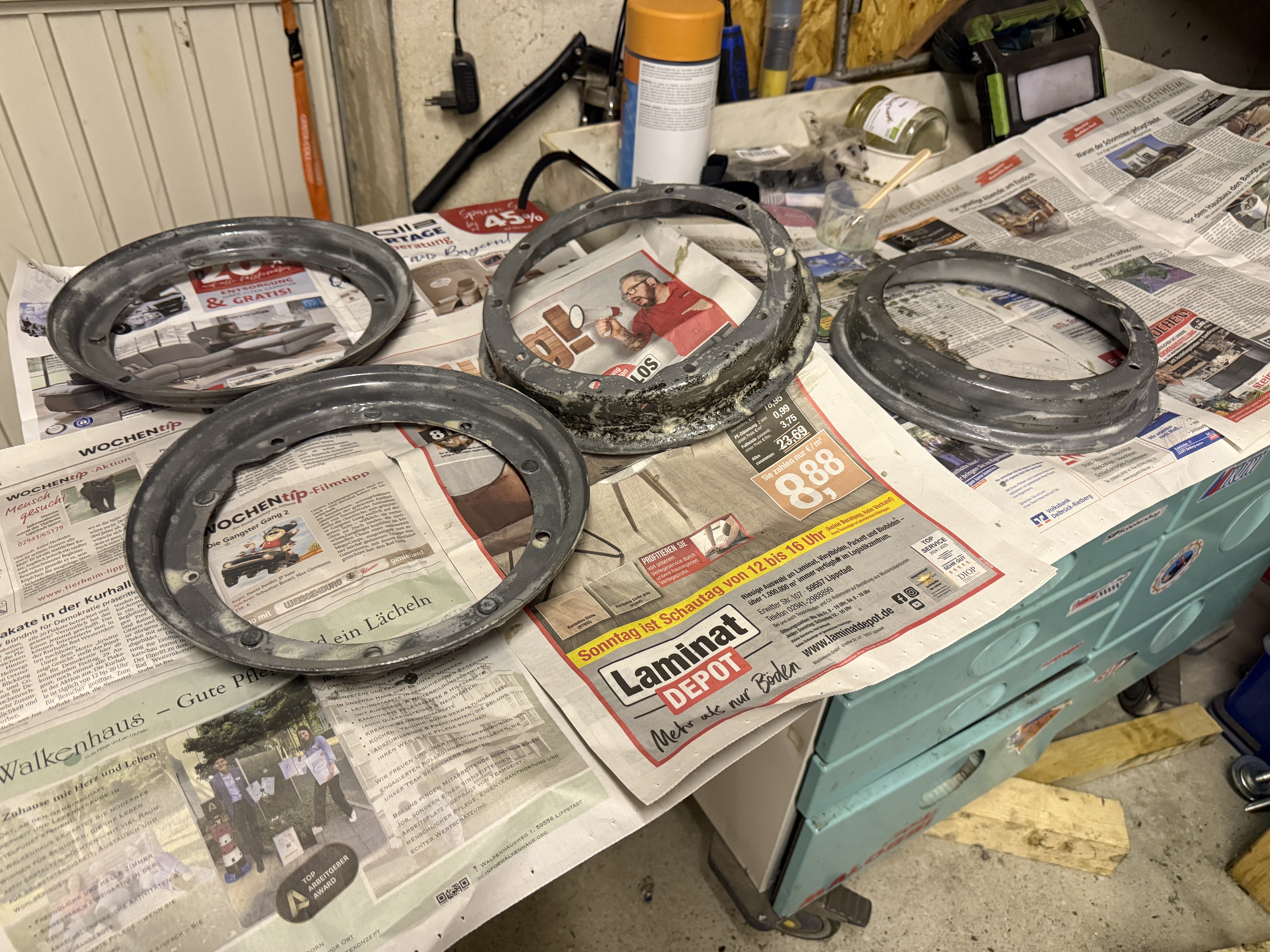

    • August 30, 2025 at 23:14

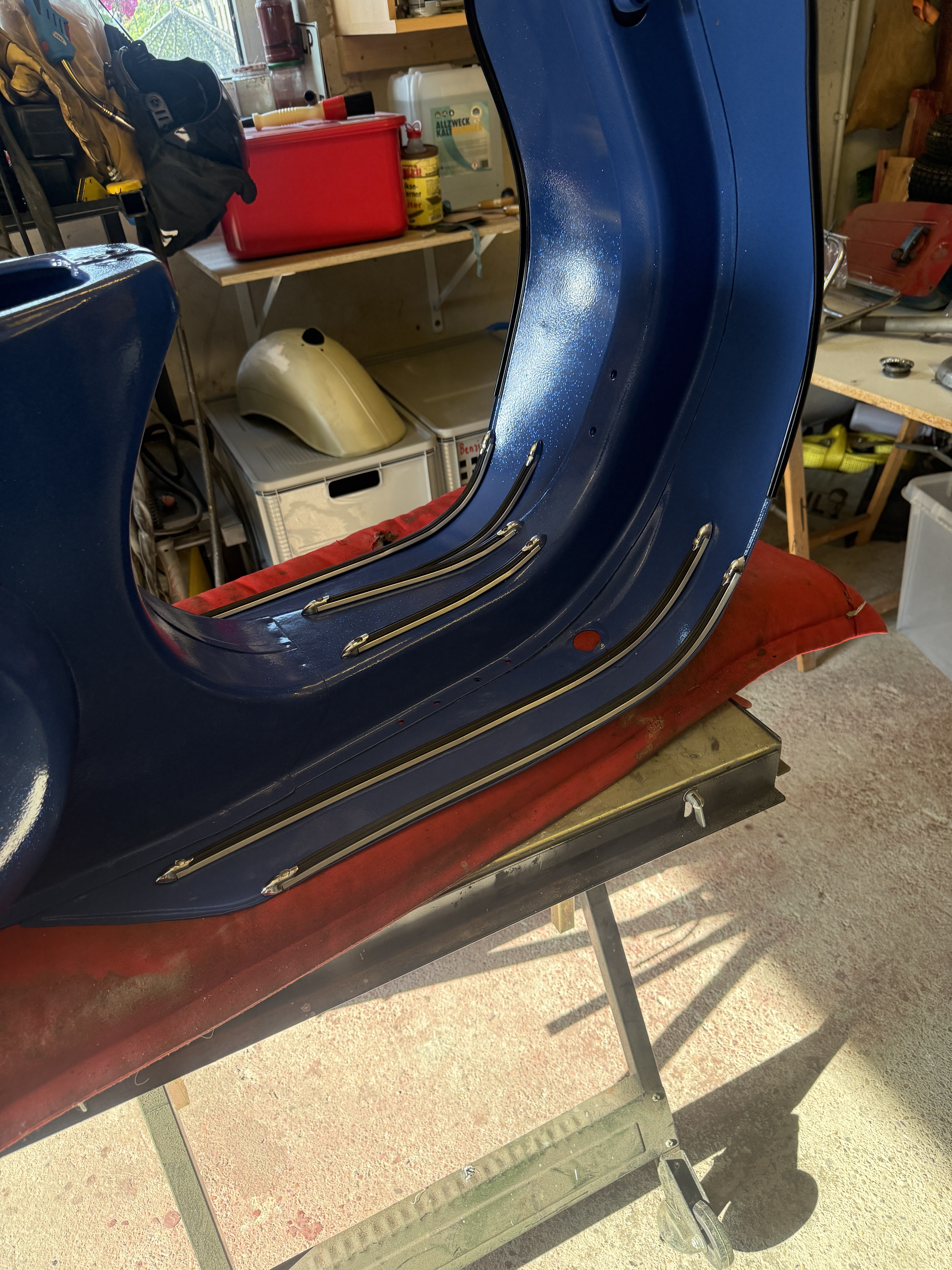

    Ein bisschen hab ich in den letzten zwei Wochen mal weitergemacht.
    Trittleisten und Kantenschutz montiert. Neuen Kabelbaum. Lenksäule überholt.
    Heute dann die Felgen gestrahlt und gerade mit Pelox RE behandelt.
    Hab dann noch gemerkt, dass ich den Schaltgriff und den Tank gar nicht lackiert habe. Da muss ich morgen mal dran. Hoffe, der Restlack reicht noch.

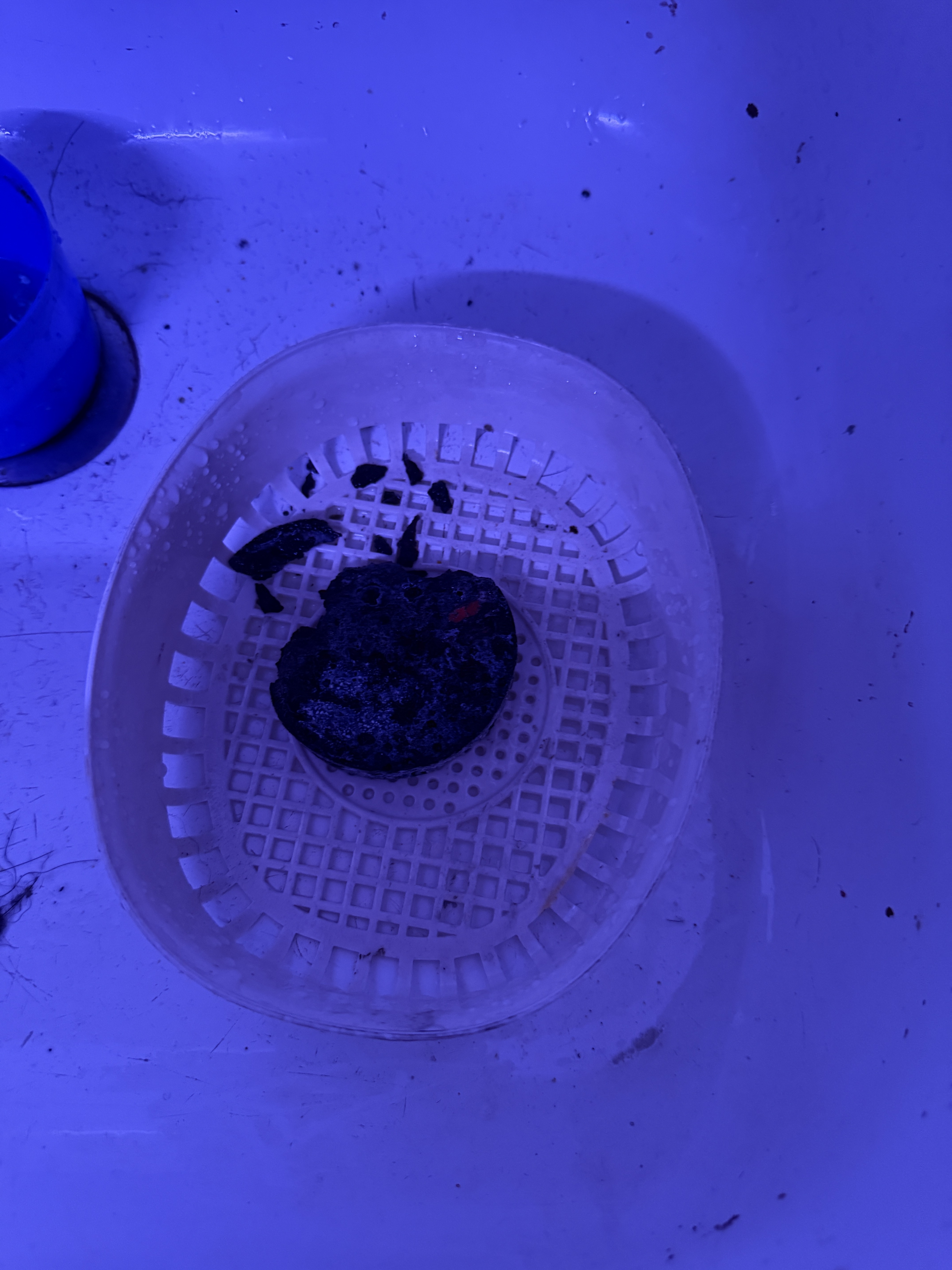

    Letztens hatte ich schon ein paar Schrauben in Pelox eingelegt. Hab sie dann leider ne Woche vergessen. Waren dann in einer richtig dicken Kruste eingemauert. Hab kurz überlegt, das nem Archäologen als seltenen Fund zu präsentieren, damit der mir das sauber freilegt. Hab mich dann aber doch entschieden, die paar Schrauben neu zu bestellen.

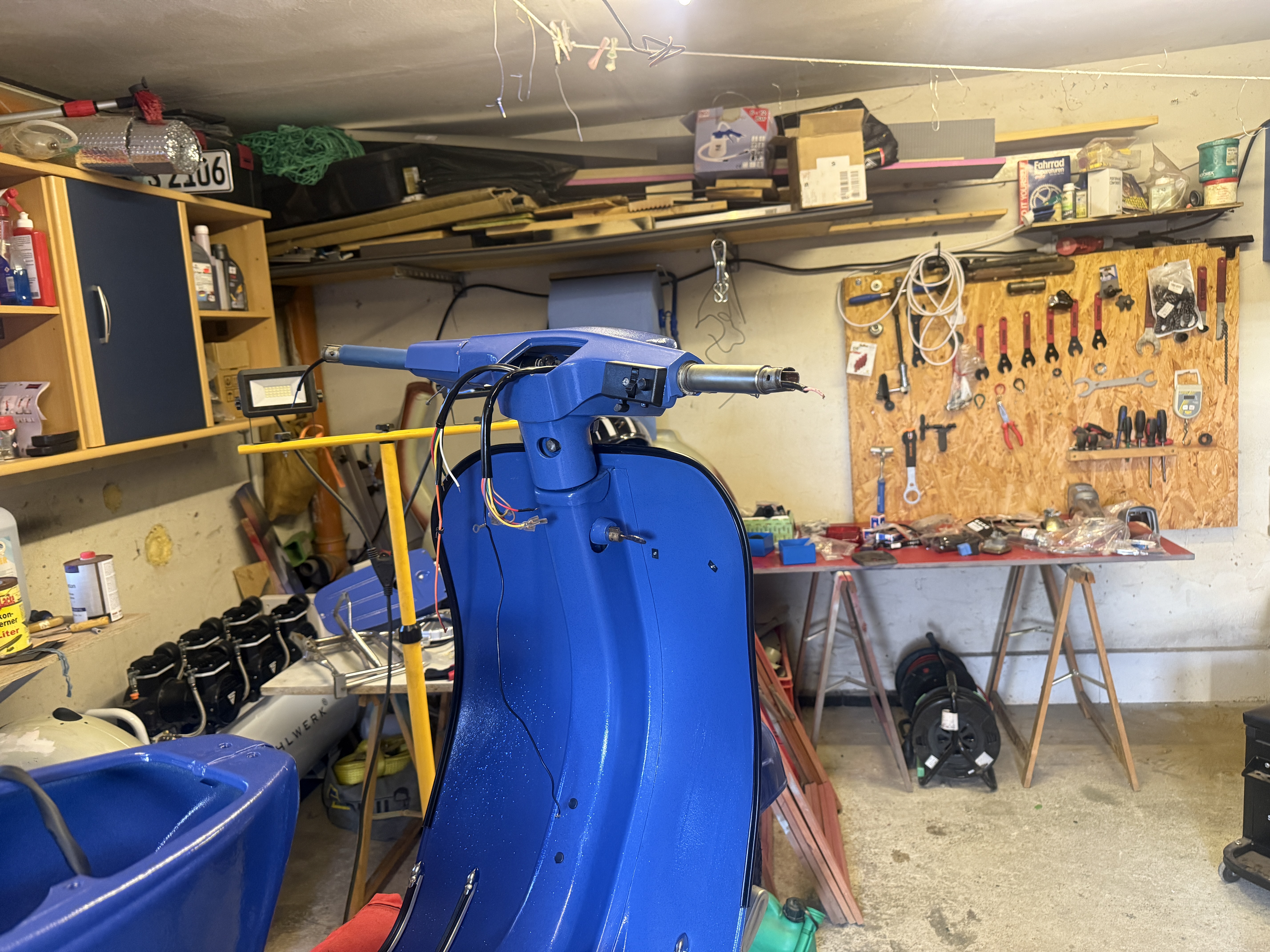

    • September 3, 2025 at 19:53
    So Lenker mit Zügen ist drin. Auf dem Weg dahin kippt bei mir bei ner Smallframe immer 5 mal die Stimmung und ich frage mich warum ich die Sch… überhaupt mache und nicht einfach alles verkaufe 😤🤣. Na ja, jetzt ist es vollbracht und es kann nur noch besser werden.

    • September 3, 2025 at 21:12
    Weitermachen! klatschen-)
    Gruß Paddy.

    • September 4, 2025 at 06:35
    Dann mache demnächst mal eine Rundlicht fertig. Dann kannst du dich über wenig Platz ärgern.
    Das sind hier alles Scheunentore, durch die du greifen kannst.
    Und dann nimmst du auch gleich einen Digitaltacho aus Landsberg...

    • September 4, 2025 at 07:07
    Hab ich auch schon mal, eine V50s. Ja stimmt, das war noch schlimmer. Scheunentore🤔. Du kennst meine Wurstfinger nicht.

    • September 4, 2025 at 07:45
    Ich finde alle Smallframes vom Platz her eine Zumutung rotwerd-). Meine Hände und Unterarme sehen danach aus, als hätte ich mit meiner jungen Katze gespielt. Und überall dort, wo man eine zweite Hand braucht, passt keine zweite rein :-3
    Aber viel fehlt ja nicht mehr bei Deiner V50 :). Ich schau Dir gerne weiter zu.
