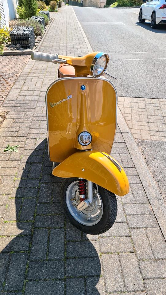

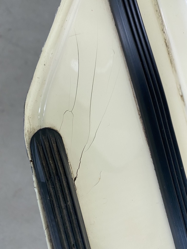

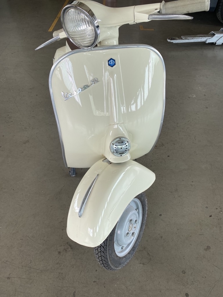

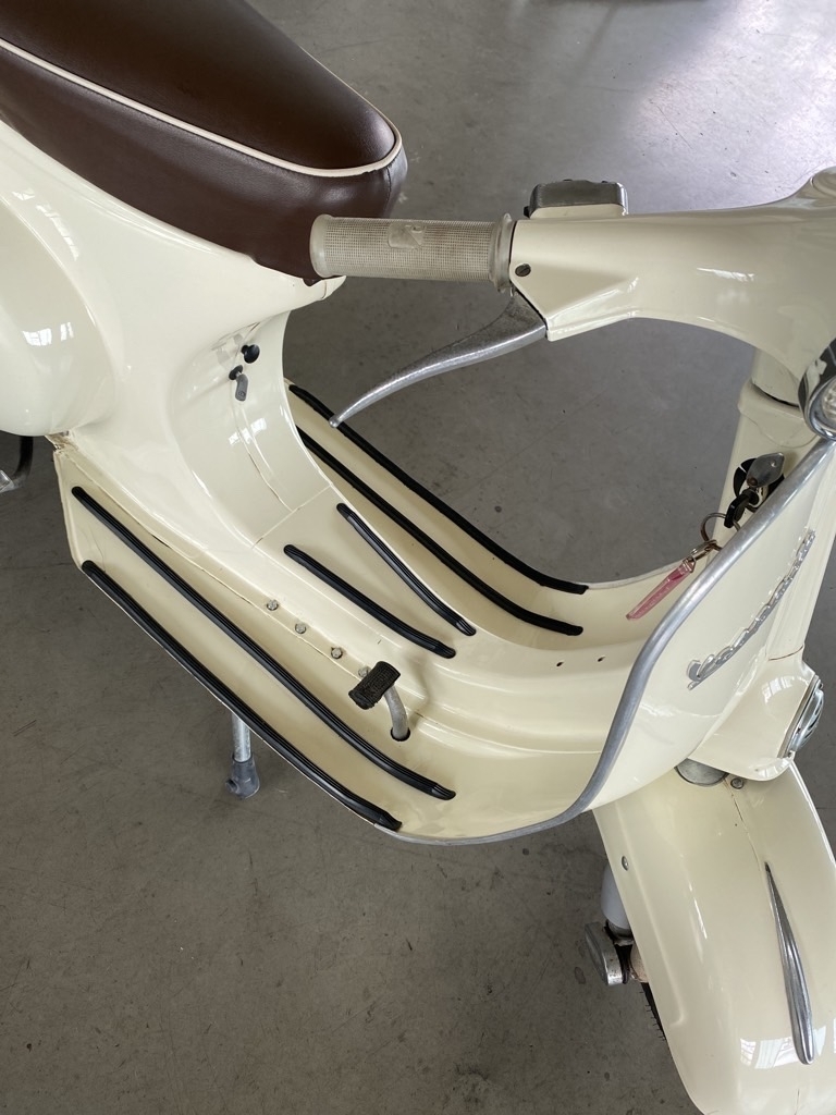

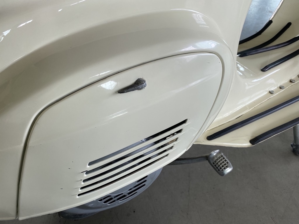

    bei meinem Vorhaben eine Vespa zu Kaufen bin ich auf euer tolles Forum aufmerksam geworden und möchte diese Gelegenheit auch gleich nutzen um euch eine Frage bzgl. einer entdeckten Anzeige zu stellen.
    Bei der Vespa für die ich mich interessiere handelt es sich um eine V50 mit italienischen Papieren.
    Der Verkäufer würde mir für 150€ Aufpreis die Deutsche BE inkludieren.
    Da ich am Wochenende die Vespa gerne besichtigen möchte frage ich mich bzw. euch Experten auf was ich alles achten sollte…um nachher nicht die Katze im Sack zu Kaufen.
    Hier auch ein paar Bilder die ich vorab vom Verkäufer erhalten habe.
    Was wäre für solch ein Modell ein realistischer Preis ?
    Danke!
    Viele Grüße

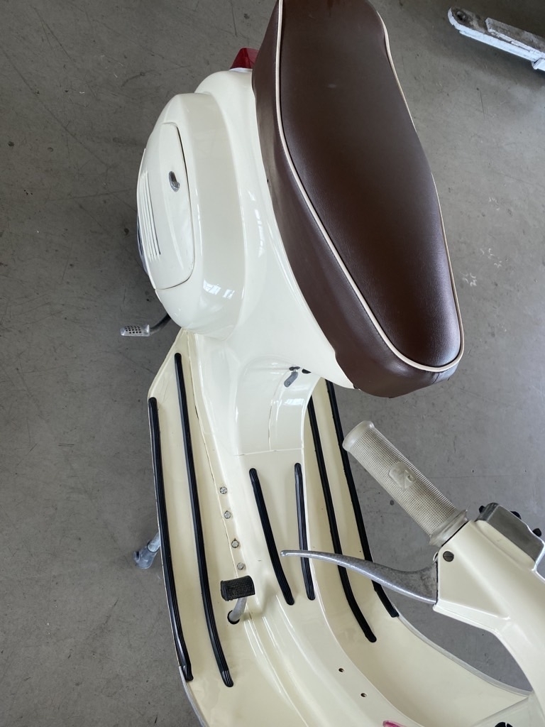

    Tacho ist in D Pflicht, fehlt.
    Spiegel auch.

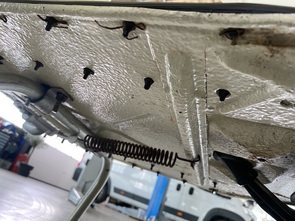

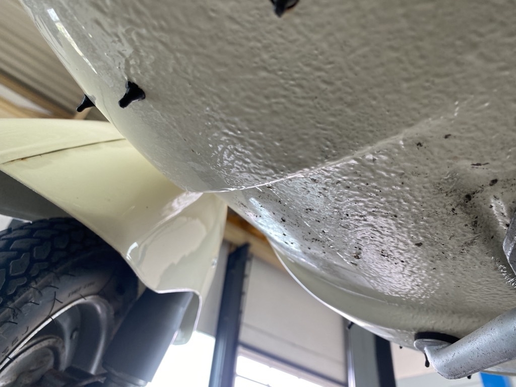

    Unterbodenschutz geht mal gar nicht, verdächtig , wer weiß was darunter an Rost und Gammel versteckt ist.
    Die wurde zu dick Lackiert, da wird es sicher in Zukunft noch weitere Risse im Lack geben.
    Und Google hilft, die 3999 € wo er möchte, nie im Leben.
    Sieht für mich nach typischer billig Italo Restauration aus.
    Würde ich nie kaufen,
    Gruß ciao
    Einmal editiert, zuletzt von Ciao (May 25, 2022 at 15:40)

    Wie schon gesagt wurde, eine typische Italo-Restauration. Finger weg !!
    Man könnte jetzt noch diverse Gründe für das warum liefern, aber der erste Satz sagt alles !

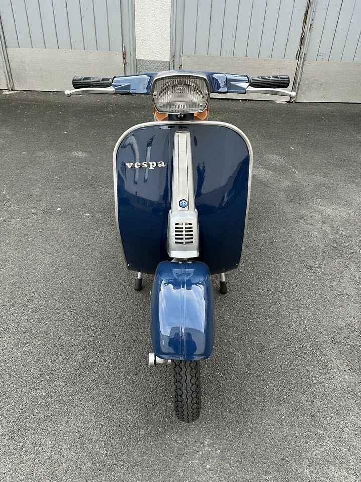

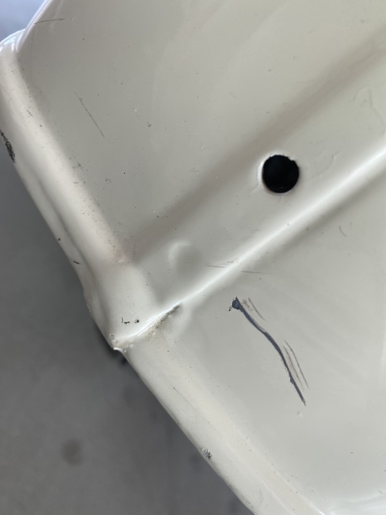

    Bild "0F0A2773-2ECE-47A1-9207-56CEDC0446BB.jpeg" zeigt wohl lackierte Spachtelmasse. Das darf bei dem Preis nicht sein - aber es wird versucht.

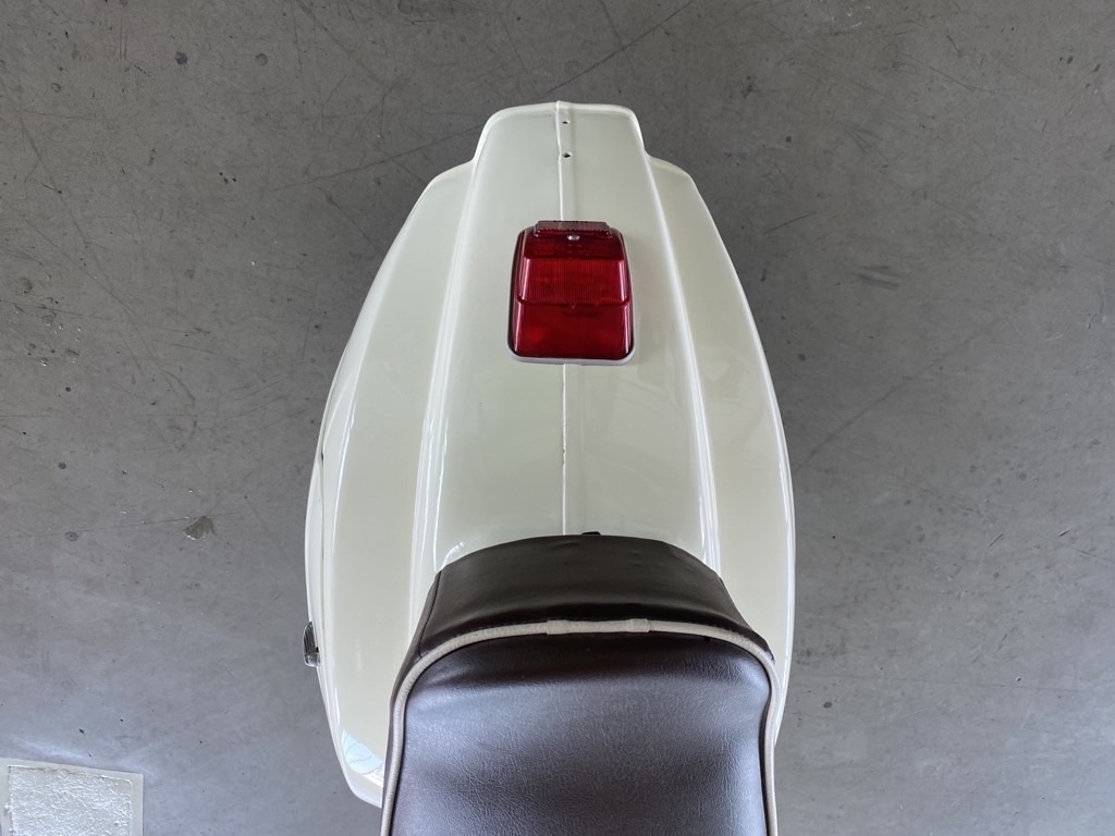

    Vespa 50 Special
    Zum Verkauf steht diese leider zu selten genutzte Vespa aus dem Jahr 1971. Das ist auch...,Vespa 50 Special in Gießen - Gießen

    Da erkennst Du wunderbar die italienische Importvespa. Das Rücklicht und der fehlende Tacho sind ein deutlicher Hinweis darauf. Das liefert Dir auch gleich Anzeichen für fehlende deutsche Papiere und ist gleich bedeutend mit etwa 150 bis 200 Euro, die Du für Dich zusätzlich einplanen musst.
    Über den Lack lässt sich mangels Fotos weniger sagen, allerdings könnte die Fußmatte ein Hinweis auf ähnliche Probleme wie bei Deiner ersten sein. Hinten haben wir eine unfachmännisch verbaute PK-Trommel, was zusätzlich Raum für Spekulationen beim Motor lässt. Dieser ist mit Dichtmasse misshandelt worden. Ich würde die Vespa bei Eugen lassen…

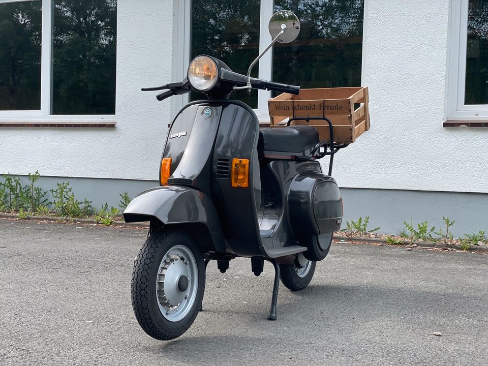

    Gerade bei #eBayKleinanzeigen gefunden. Wie findest du das?
    Vespa PK 50 Xl 1986 Sammlerzustand mit „Pfalz Topcase“
    Zum Verkauf steht eine Vespa PK 50 XL aus dem Jahre 1986. Das Fahrzeug befindet sich im Orginallack...,Vespa PK 50 Xl 1986 Sammlerzustand mit „Pfalz Topcase“…

    Die macht doch jetzt mal einen vernünftigen Eindruck, in diesem Zustand ist scheinbar mittlerweile auch der Preis für eine PK ok.
    Aber du wolltest doch eigentlich eine V50, oder?
    Also nichts überstürzen, es kommt schon noch was passendes

    Spachelmasse "erkennt" ein Magnet am Besten. Auf lackiertem Blech (Taschentuch dazwischen nehmen) bleibt der Magnet haften, auf Spachtel eher nicht. Die Hafteigenschaft des Magneten am Besten auch vorher testen. Ja, klar, dafür ist vor Ort ansehen eine Voraussetzung.
    Sollten Falze oder Sicken fehlen, könnte Spachtelmasse im Spiel sein - oder es ist sauschlecht geschweißt und geschliffen worden.

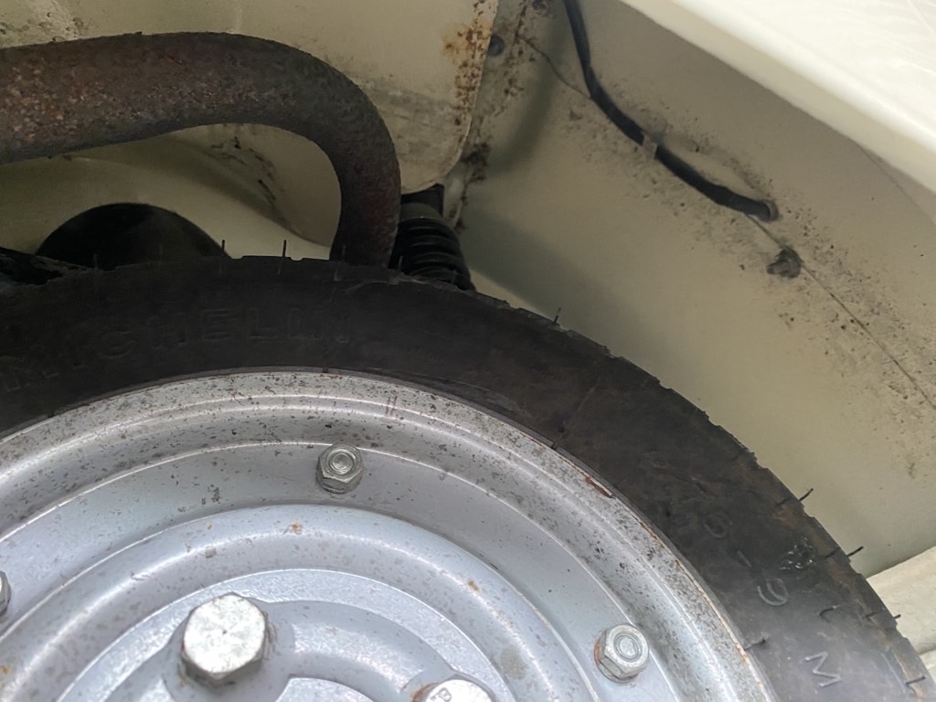

    Noch irgendwelche Tipps für die morgige Besichtigung der PK50XL ?
    Worauf sollte ich besonders achten, Karosse ist angeblich Rost frei, da schön Wetter Fahrzeug und immer drinnen gestanden.

    Auf alle Fälle die Gummimatte abnehmen und schauen, wie sie darunter aussieht, in den Tank schauen, ob rostig, ob alles elektrische funktioniert, Welle hinter dem Kotflügel?
