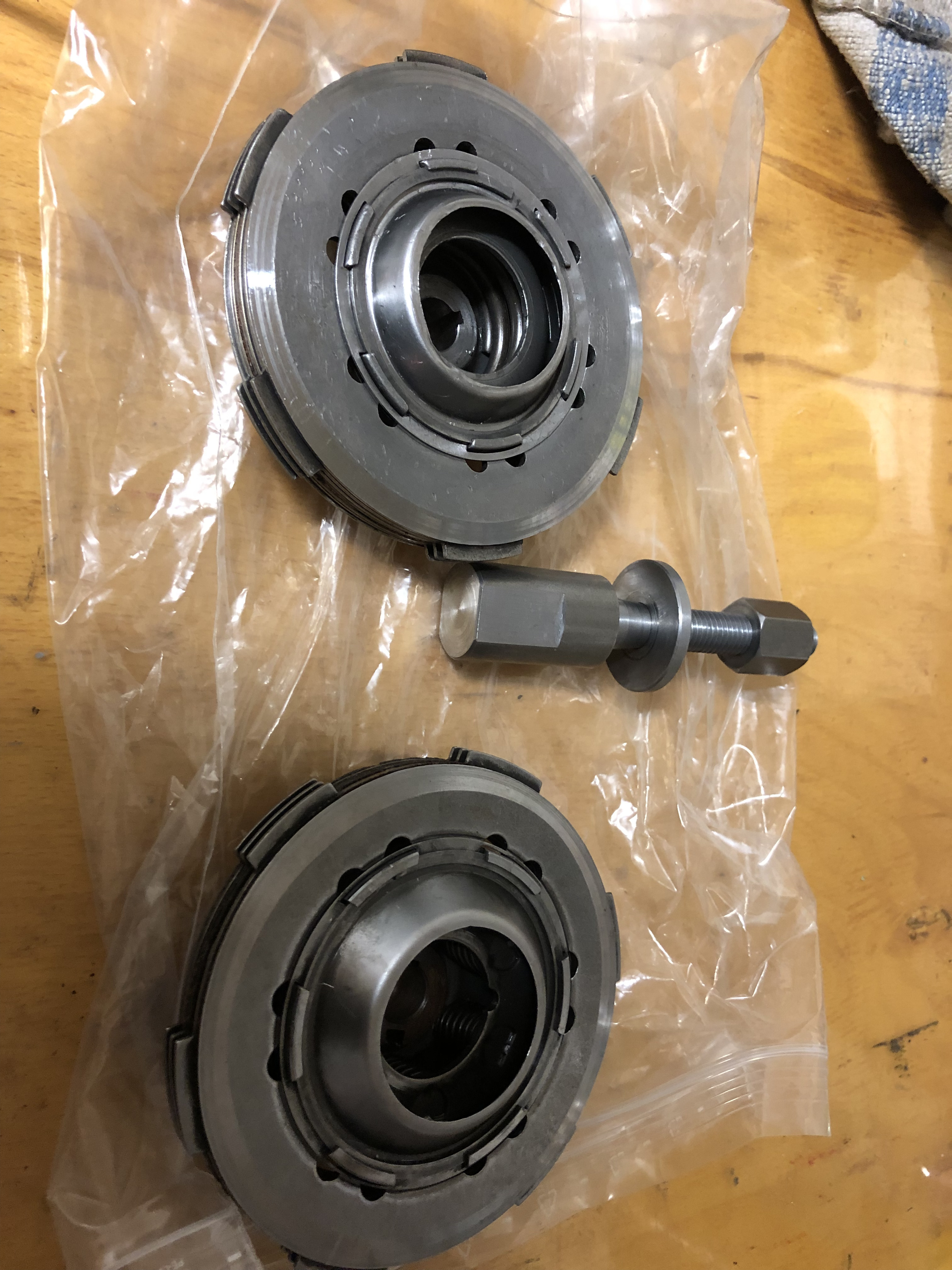

    Also ich hätte gesagt, deine Kupplung war schon richtig, habe mir die beiden Varianten angesehen.
    Bei der Gelegenheit habe ich noch einen Kompressor gebaut, damit ich endlich etwas mehr über die Sache Bescheid weiß. Heute auch damit mal spaßeshalber die XL2 Kupplung zerlegt und wieder montiert:
    Links die alte Variante, rechts XL2. Deine ist schon die alte Variante, hätte ich gesagt. Für viele hier wahrscheinlich selbstverständlich und bekannt, ich habe die beiden aber zum ersten Mal nebeneinander gelegt und verglichen.
    Bis jetzt war halt bei mir Ape neu als XL2 Variante und alt meine beiden Special. Zerlegt hatte ich immer nur eine Kiste. Erst durch die XL2 von meinem Schwager habe ich jetzt quasi beides gleichzeitig vorlegen, weil ich immer neue Kupplungen verbaut hatte und die alten ins Lager.
    Bis auf die von der Ape, die habe ich glaube ich tatsächlich weggeschmissen vor 5 Jahren, ohne Worte...Wer dachte denn, daß ich hier noch zum Schaltvespaschrauber werde....
    Jetzt bin ich schon gespannt, was mit deiner neuen Kupplung rauskommt.
    Gruß Paddy.

    Die neue Kupplung und Deckel sind heute angekommen. Gerade eingebaut.
    Es lag tatsächlich an der Kupplung. Jetzt funktioniert es. Wo auch immer das Problem lag.
