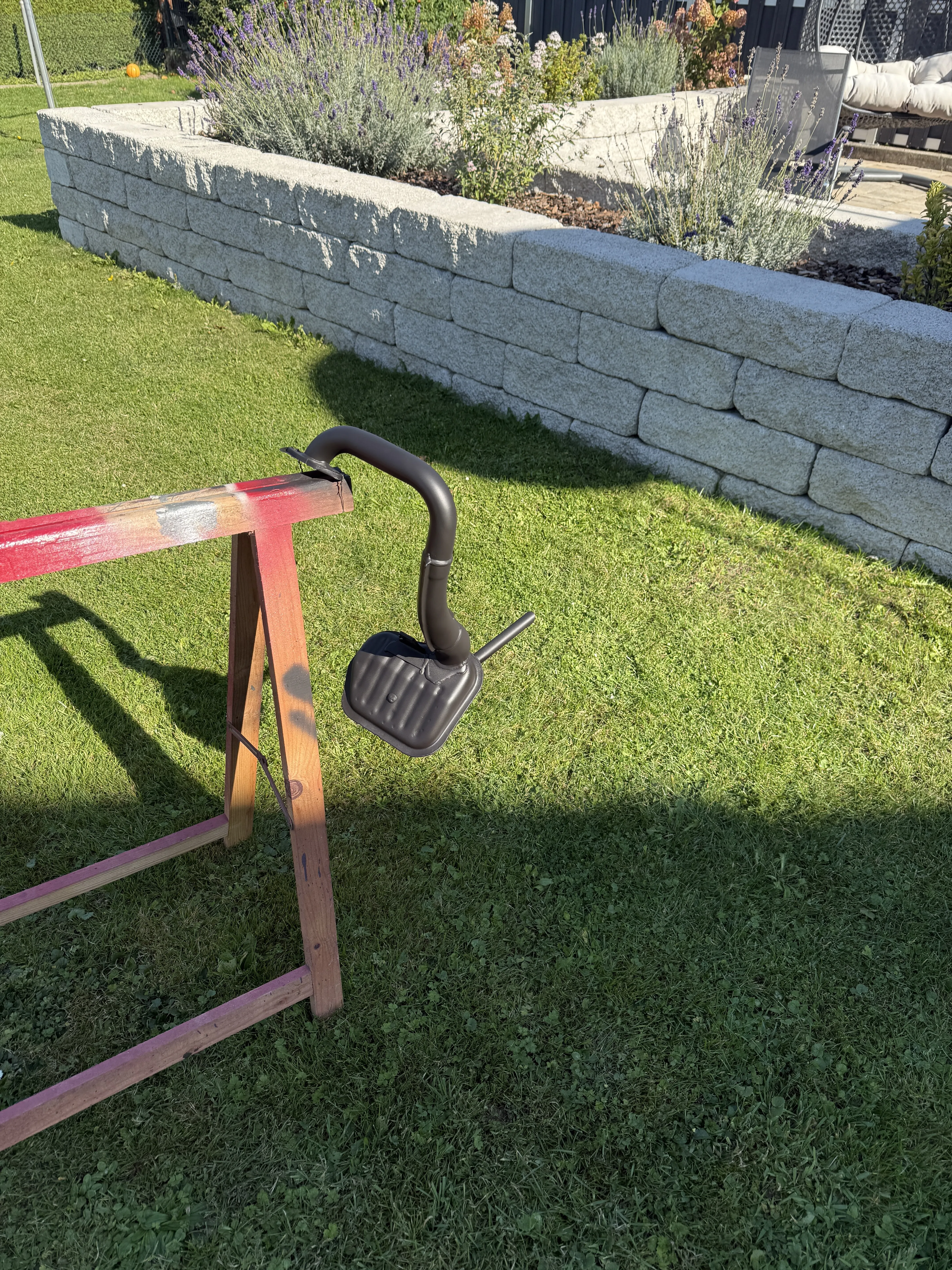

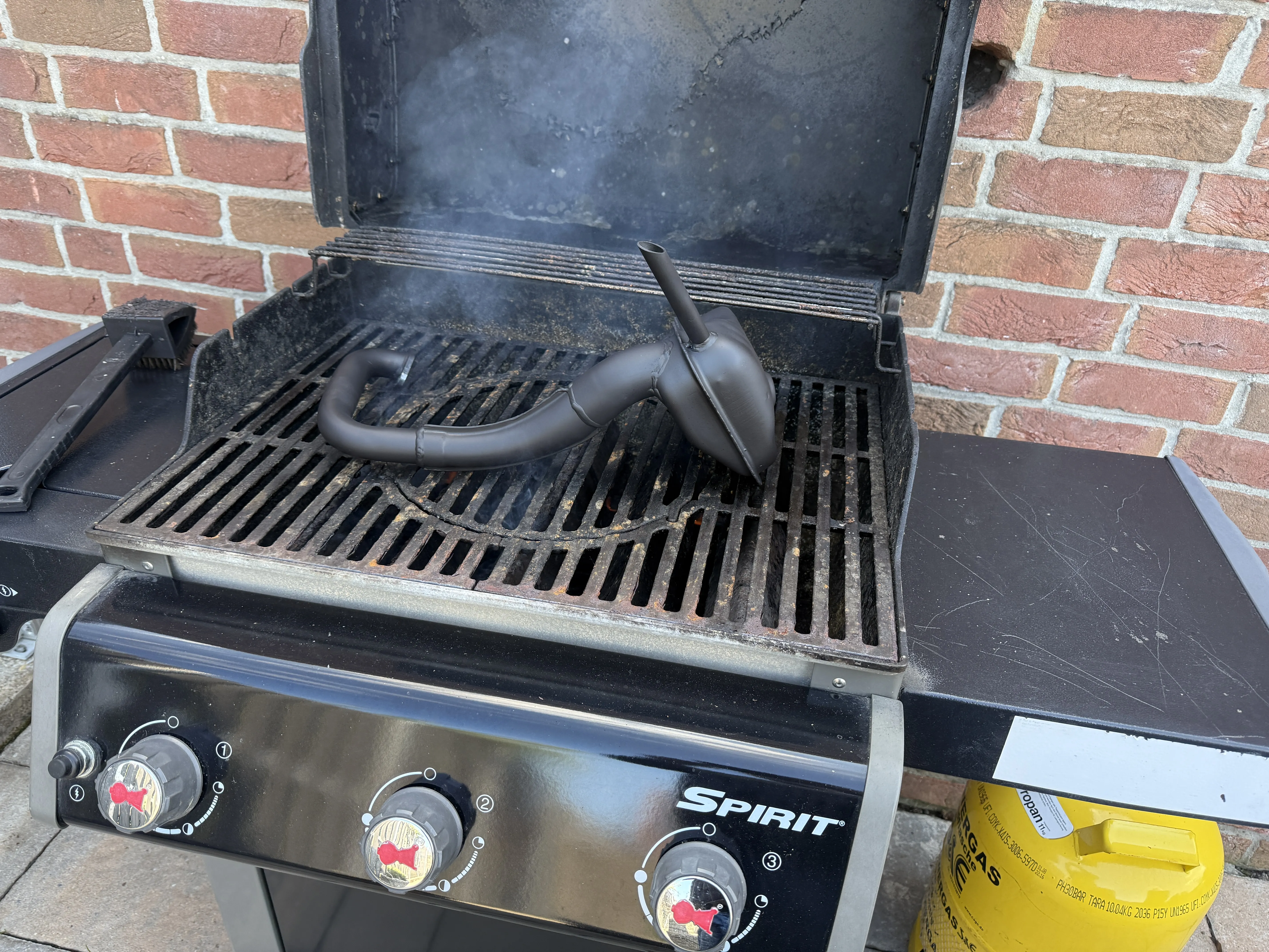

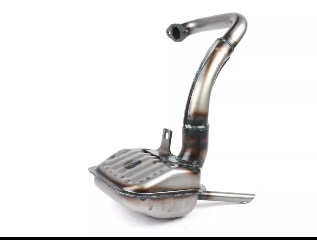

    Die Drehunwilligkeit mit dem Standardauspuff hat mich jetzt doch ein bisschen genervt. Habe mir den BGM Pro Touring Box Auspuff bestellt. Ne Banane will ich nicht darunter, soll unauffällig aussehen.
    Hab den heute mittag dann mal lackiert. Anschließend wenigstens das erste und einzige mal dieses Jahr unseren Grill in Betrieb genommen und den Lack eingebrannt.
    Gerade mit dem Auspuff ne Runde gedreht. Diese plötzliche Drehunwilligkeit ist weg. Im ersten Gang nervt es noch etwas. Aber ab dem 2. kann man die Gänge vernünftig ausfahren. Endgeschwindigkeit ist nun etwas schneller, laut Tacho 60. GPS hab ich heute nicht gemessen, aber vorher war es bei Tacho 55 echte 50 km/h. Also jetzt ca. 55 mit meinen 117.4 kg. Das reicht mir völlig aus.
    Die 72 HD scheint mir erstmal ganz gut passend. Wenn ich den Choke ziehe bei Gasgriff voll aufgedreht, wird die Vespa nur ganz minimal langsamer.
