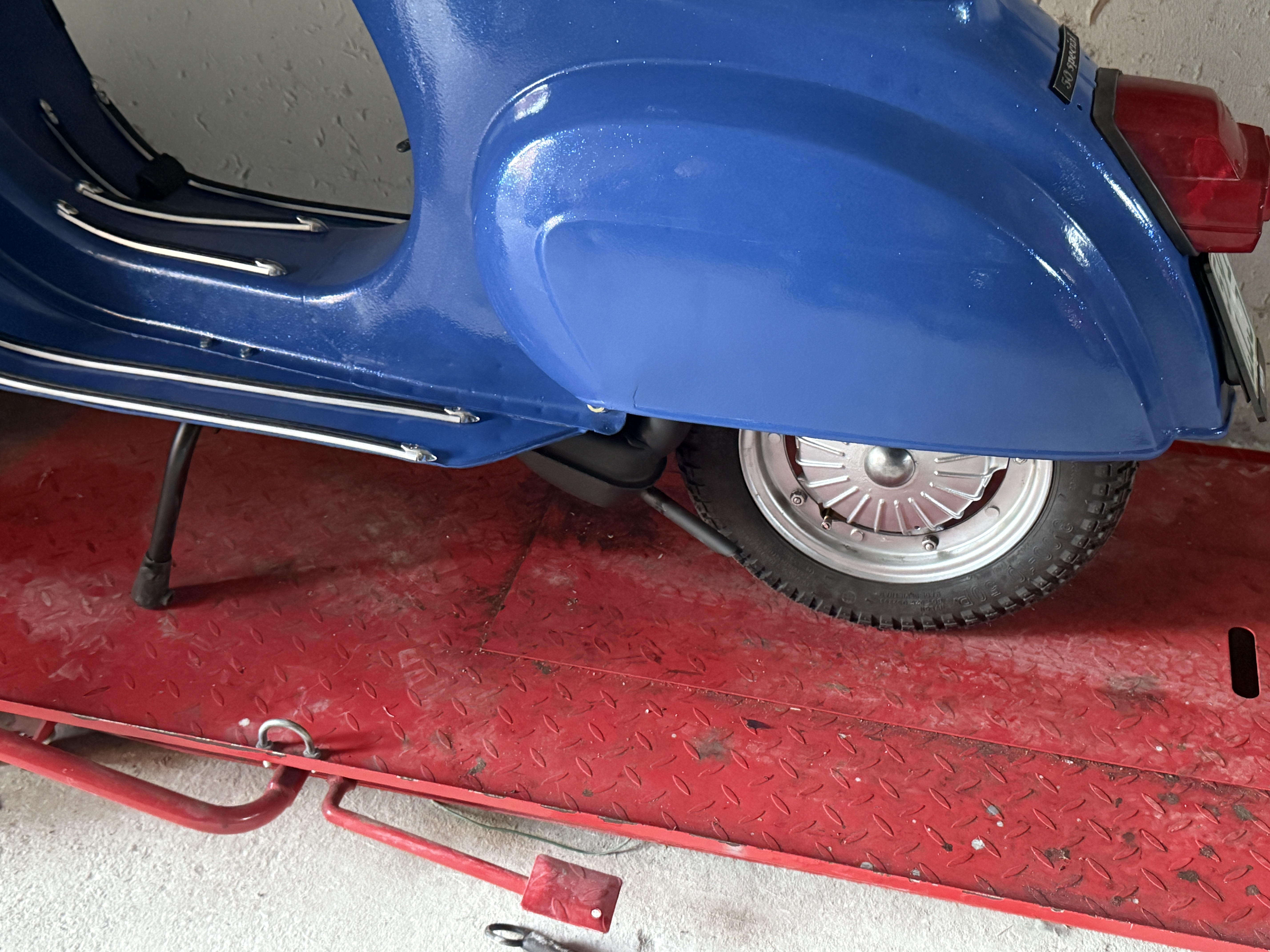

    Bin vorgestern dann mal ne Runde um den Block gefahren. Initial das Problem, dass die Vespa im Leerlauf nur langsam runter kam. Vergaser noch mal ab. Filzring noch mal erneuert. Dann fuhr sie ca 2 km ganz akzeptabel, wahrscheinlich so wie das von ner V50 zu erwarten ist (=ganz schön behäbig 🙄). Nach den 2 km geht sie auf mal aus. Springt auch so nicht mehr an. Nur mit Choke. Bin dann auch nur mit Choke nach Hause gekommen. Hab eben den Vergaser wieder ausgebaut. 30 min ins Ultraschallbad. Schön durchgepustet mit dem Kompressor und mit neuen Dichtungen zusammengebaut.
    Jetzt springt sie mühsam mit Choke an und dreht dann sofort voll hoch. So langsam hab ich die Faxen dicke. Der einzige Vorteil an der Geschichte ist, dass ich den Splint vom Tankhebel nun in 5 Sekunden reinbekomme 😆.
    Ich bin jetzt kurz davor den Vergaser wegzuschmeißen und nen neuen zu bestellen. Am besten dann einen mit O Ring.
    Muss jetzt erstmal tief durchatmen. In solchen Momenten bin ich kurz davor, alles wegzutun und stattdessen nur noch Fahrrad zu fahren. Würde meine Frau wahrscheinlich freuen, aber glaube es würde mir doch fehlen. 😆

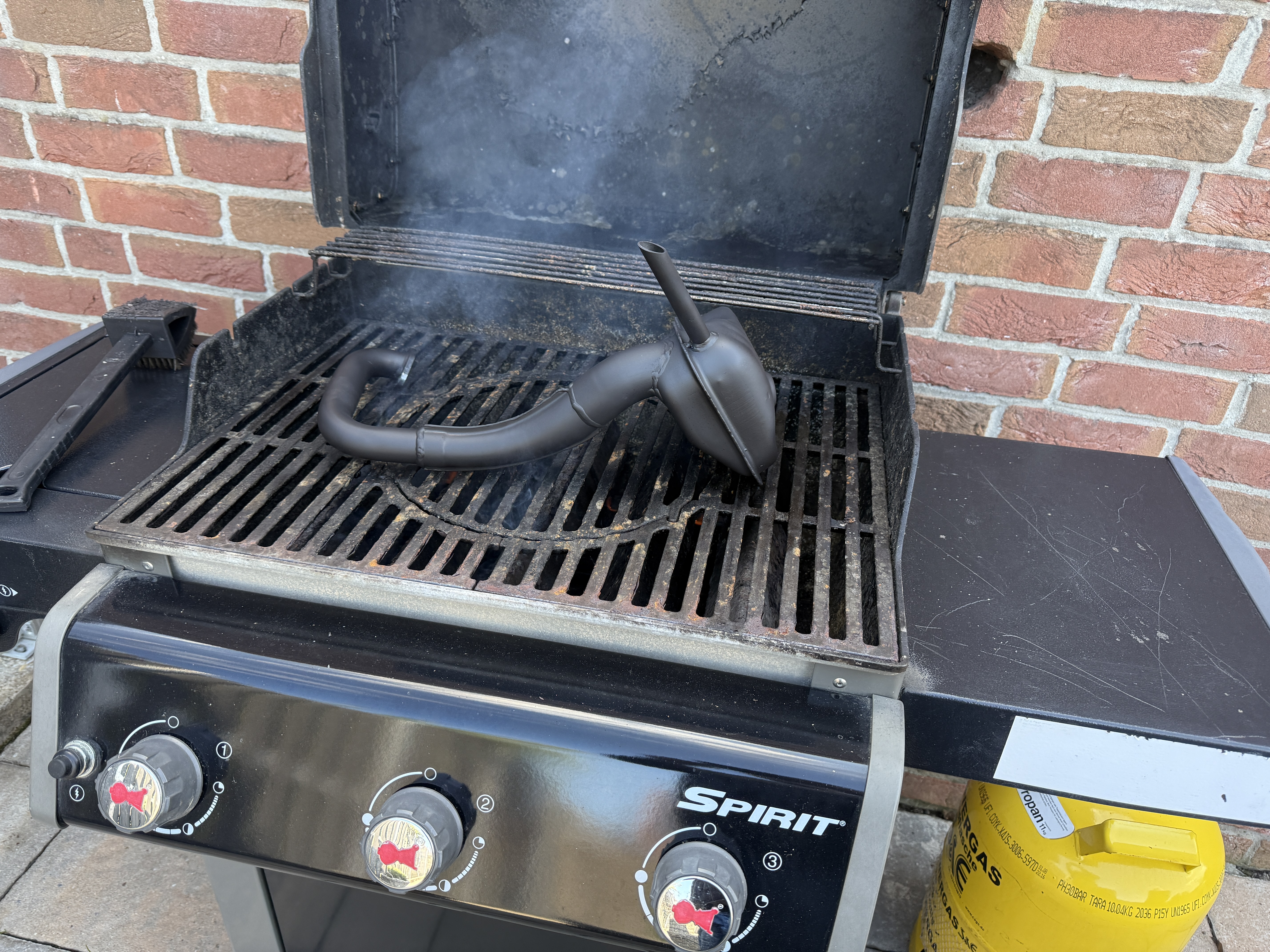

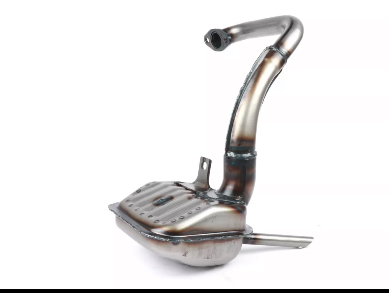

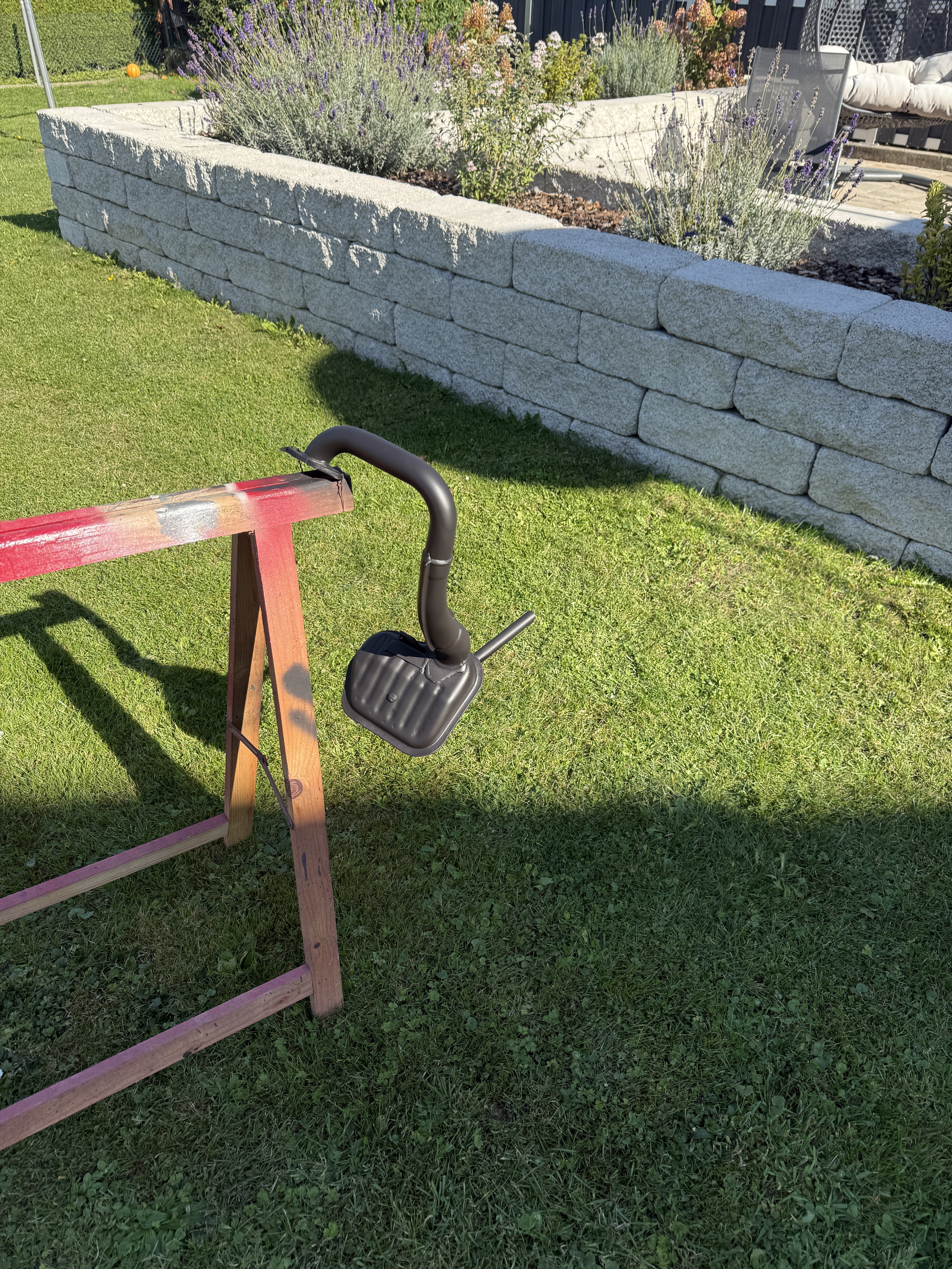

    Die Drehunwilligkeit mit dem Standardauspuff hat mich jetzt doch ein bisschen genervt. Habe mir den BGM Pro Touring Box Auspuff bestellt. Ne Banane will ich nicht darunter, soll unauffällig aussehen.
    Hab den heute mittag dann mal lackiert. Anschließend wenigstens das erste und einzige mal dieses Jahr unseren Grill in Betrieb genommen und den Lack eingebrannt.
    Gerade mit dem Auspuff ne Runde gedreht. Diese plötzliche Drehunwilligkeit ist weg. Im ersten Gang nervt es noch etwas. Aber ab dem 2. kann man die Gänge vernünftig ausfahren. Endgeschwindigkeit ist nun etwas schneller, laut Tacho 60. GPS hab ich heute nicht gemessen, aber vorher war es bei Tacho 55 echte 50 km/h. Also jetzt ca. 55 mit meinen 117.4 kg. Das reicht mir völlig aus.
    Die 72 HD scheint mir erstmal ganz gut passend. Wenn ich den Choke ziehe bei Gasgriff voll aufgedreht, wird die Vespa nur ganz minimal langsamer.
