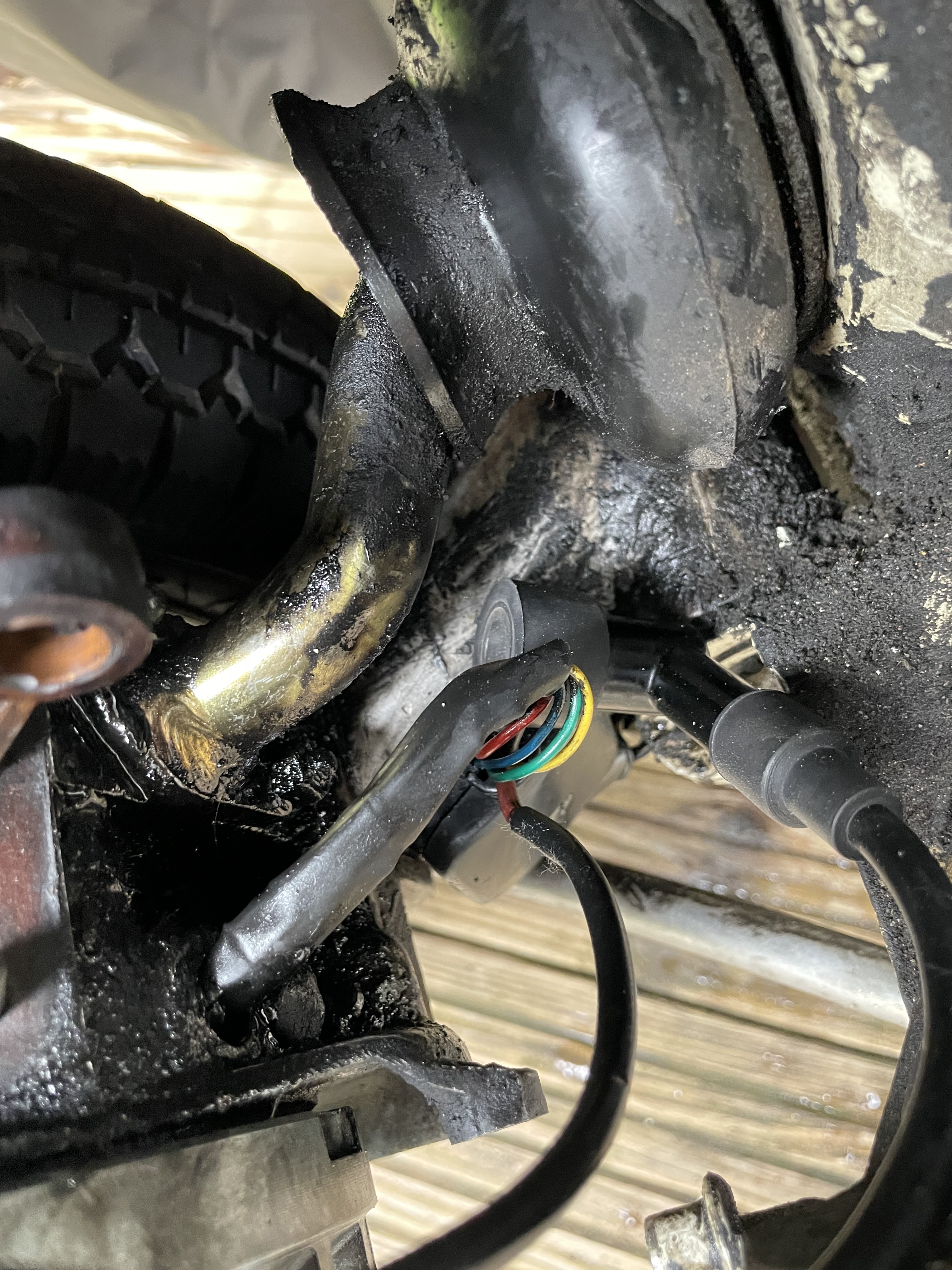

    • May 10, 2024 at 17:09
    Du bist bestimmt bei deiner Auspuffkrümmer Aktion an die Zündspule gekommen(ist mir auch schon so passiert) und dabei ist das Kabel zur Lima rausgerutscht... guck da mal nach ;0)!

    • May 20, 2024 at 11:34

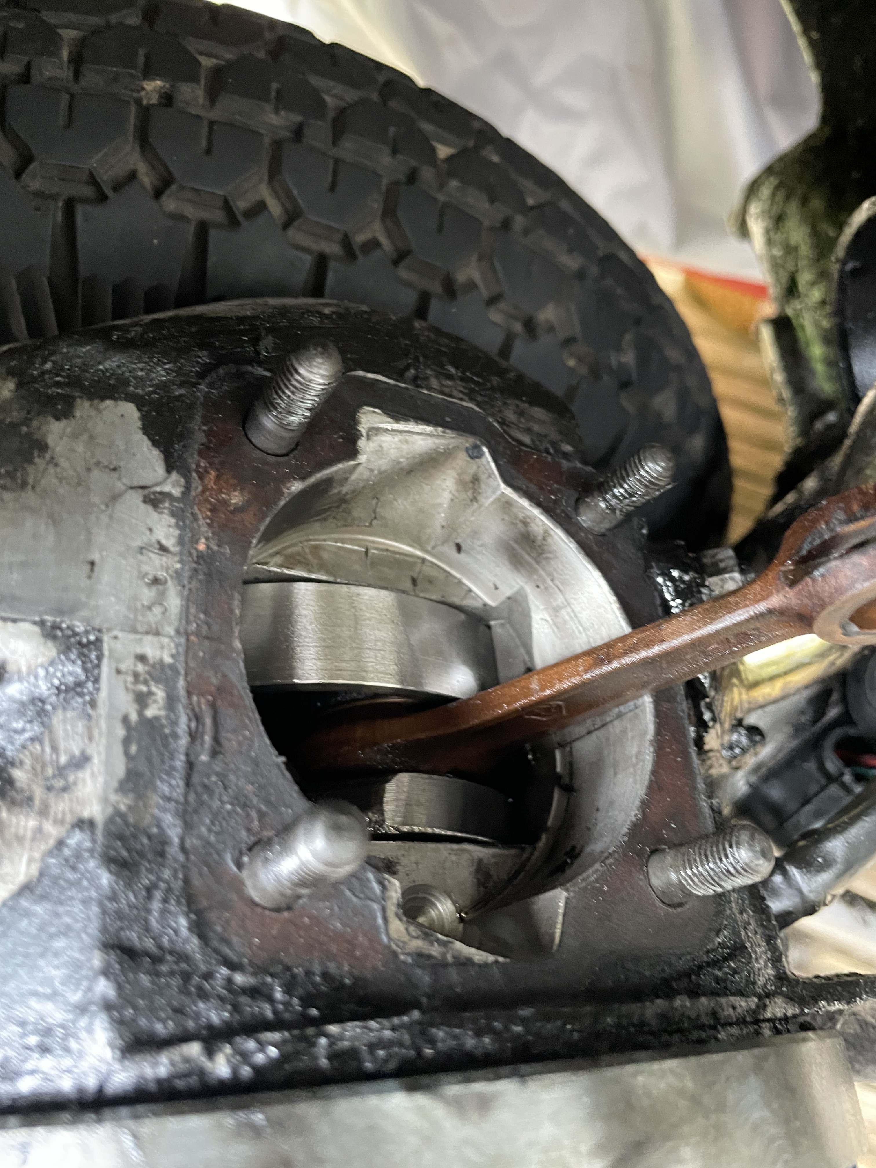

    Bei mir hat sich der Auspuffkrümmer vom Zylinderkopf gelöst. Ich habe es erst nach ein paarmal fahren bemerkt. Dabei ist Öl auf den Zylinder sowie Polrad gelaufen. am nächsten Tag ist sie dann nicht mehr angesprungen. Meine Vermutung: Öl ist in das Polrad gelaufen und hat die Zündgrundplatte beschädigt. Könnte diese Theorie stimmen?
    Zweitens:
    Ich habe mir einen neuen Kolben gekauft da mein alter etwas beschädigt war, gibt es damit Probleme, wenn ich keinen neuen Zylinder habe d.h. neuer Kolben, alter Zylinder?

    Zu Deiner Frage alter Zylinder neuer Kolben:
    Geht ohne Probleme. Was hat den Kolben beschädigt?

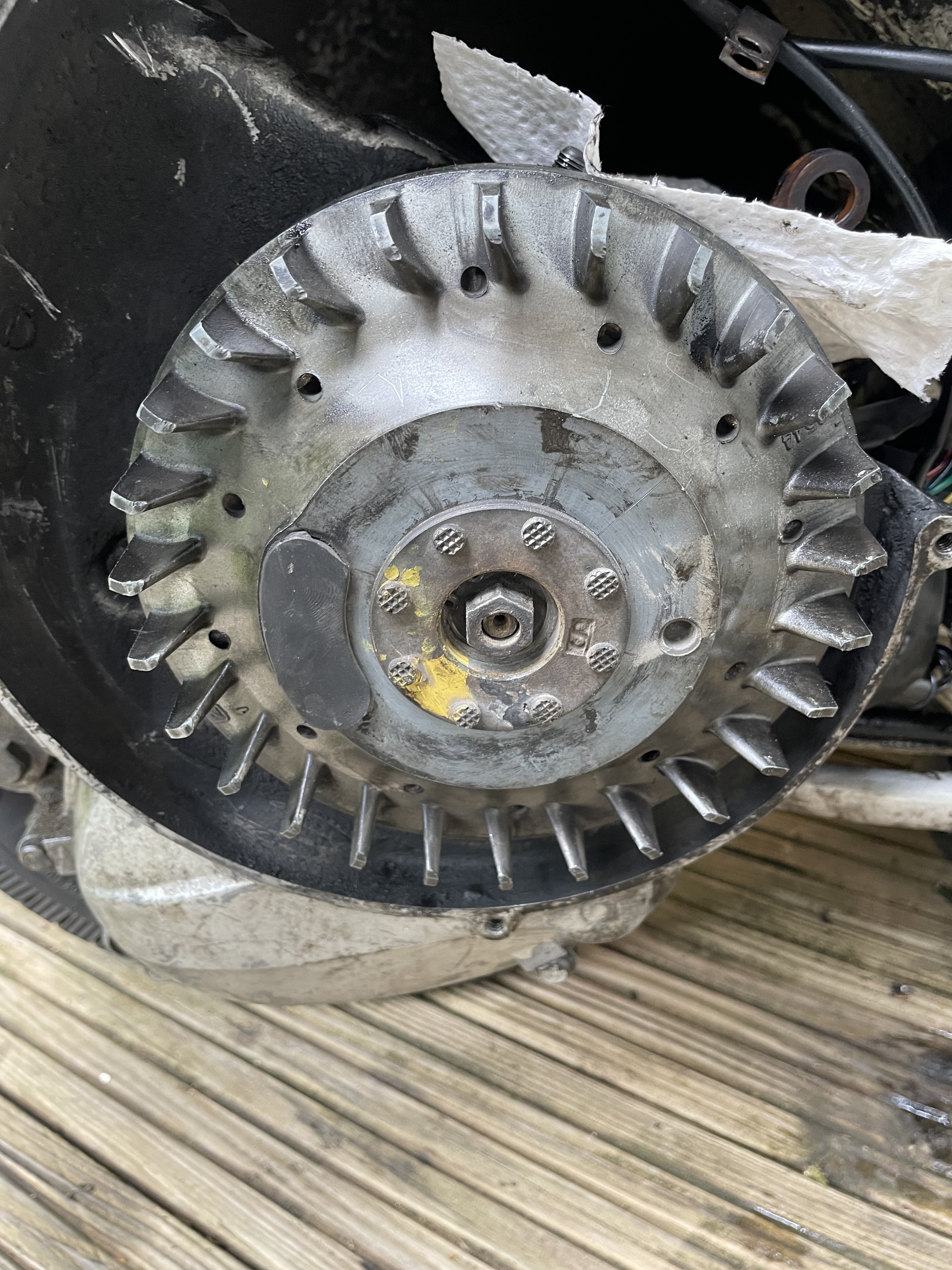

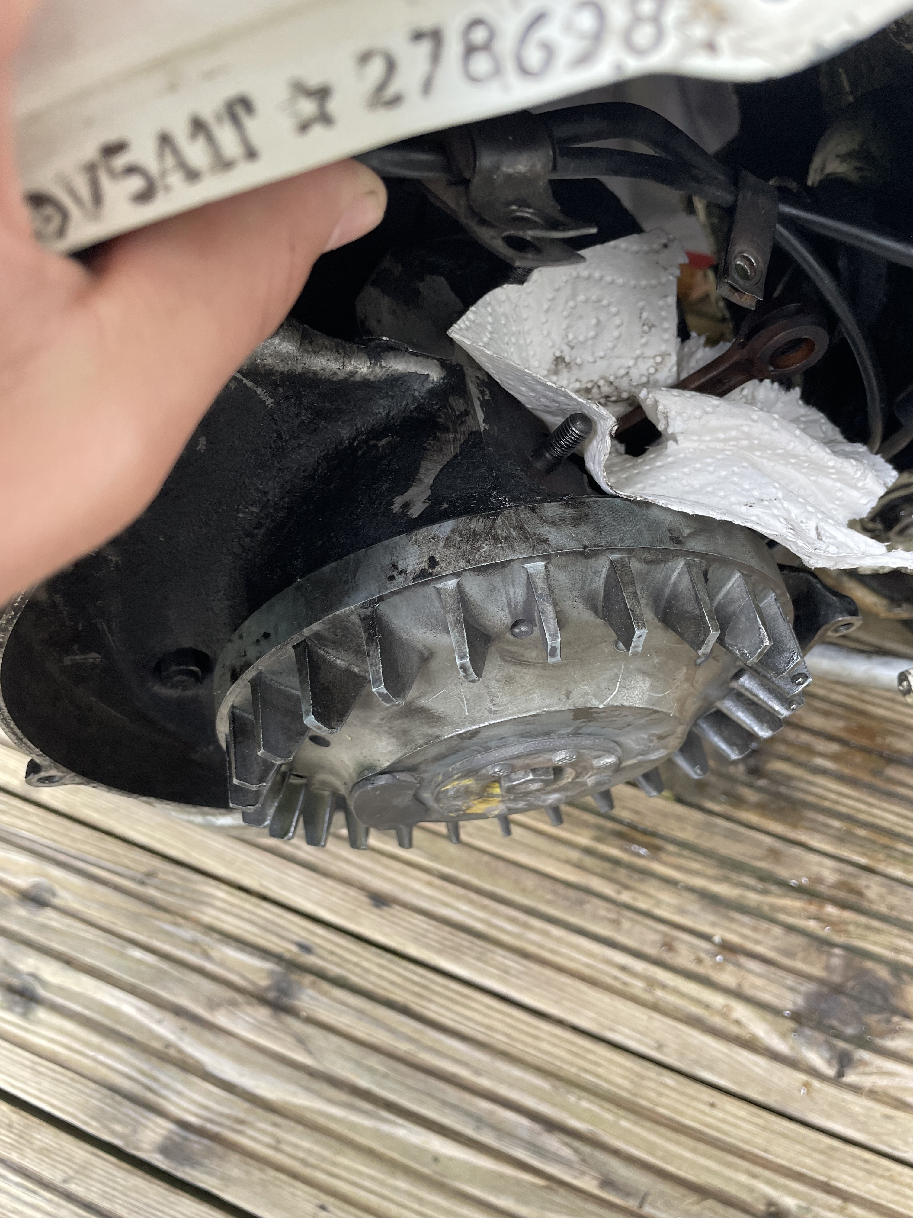

    • May 22, 2024 at 00:12
    Also von Außen sieht man nicht viel. Dazu muss ich das Polrad abschrauben. Die Lichter leuchten jedoch wenn man den Kickstarter betätigt. Oder gibt es andere Gründe warum die Vespa nicht mehr anspringt?
    Und am Kolben sind unten Metallstücke abgebrochen.

    • May 22, 2024 at 09:37
    Tu Dir selbst einen Gefallen und bau den Motor komplett aus und mach ihn einmal ordentlich sauber.
    Das will doch kein Mensch so wieder zusammenbauen und du MUSST die Dichtfläche am Motor für den Zylinder sauber machen und das geht viel einfacher wenn ausgebaut. Das ist ein absolutes Muss. Da kommst Du nicht drum rum.
    Motor komplett raus. Öl ablassen. Und dann ordentlich sauber machen! Dafür kannst auch den Zylinder nochmal drauf machen, Ansaugstutzen mit einem Lappen zustopfen und dann ab zum Hochdruckreinigen damit.
    So will man das Ding doch gar nicht anfassen!
    Danach das Polrad ab und Zündgrundplatte ab. Auch da alles sauber machen. Kontrollieren ob an der Zündgrundplatte irgendwo offene Kabel zu sehen sind. Tut der Unterbrecher noch? Also öffnet und schließt er ordentlich?
    Im Endeffekt gehts schneller, wenn du den ganzen Motor raus nimmst. Kommst überall hin und ist viel einfach dran zu arbeiten. (Alleine um die Dichtfläche sauber zu machen ist das viel besser).

    • May 22, 2024 at 13:26
    Moin
    Es gehört auch kein Dichtmittel an die Fußdichtung. Da gehört eine Metalldichtung zwischen.
