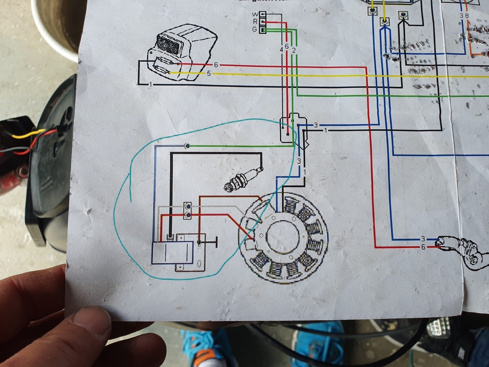

    Hab leider keine CDIs herumliegen, ausser das alte Originalteil. Kann ich sonst irgendwie prüfen, (bevor ich mir eine Neue bestelle) ob die CDI gegrillt wurde?
      • 265.91 kB
      • 675 × 1,200
      • 144
    3,183
    31,791
    5,701
    • June 8, 2021 at 11:20
    Mache nur die beiden Kabel ( rot und weiß? ) an die CDI. Dann muss ein Funken kommen. Wenn nicht, teste nochmal eine andere Zündkerze. Wenn das auch nichts bringt, ist die CDI defekt.
