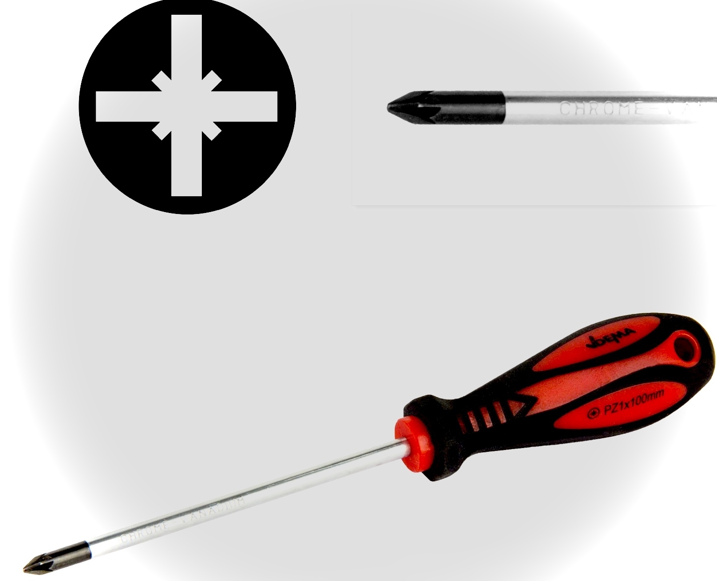

    • September 27, 2022 at 19:54
    Zitat von T5-Knilch
    dass ich eine beim Lösungsversuch schon zerstört habe, wie man im Foto sehen kann. (kenn da jemand eine Rettungsmöglichkeit?)
    Such mal nach "Schraubenausdreher"

    • September 27, 2022 at 21:29
    Sowas

    • September 28, 2022 at 15:42
    Nimm einen vernünftigen passenden Kreuzschlitzschraubenzieher und nimm ein Einmachgummi dass Du auf den defekten Schraubenkopf drückst. Dann mit dem Schraubenzieher fest durchdrücken und rausschrauben. Funktioniert meist.

    Und wieder ein Stück weiter...
    Die Schrauben habe ich losbekommen. Mit dem Einmachgummi hat es leider nicht funktioniert, Kneifzange und Seitenschneider haben auch versagt, aber ein Kollege meinte ich solle es mal mit dem Schlagschrauber probieren. So einen habe ich nicht, aber ich habe dann einfach meinen Akkuschrauber genommen und mich mit dem Drehmoment herangetastet. Mit 1 begonnen und dann Stück für Stück erhöht. Gab jedes mal einen kleinen Schlag und am Ende auf "Bohren" ging sie ganz leicht auf. (Die dritte Schraube hatte ich auch vernudelt und ging mit der gleichen Methode ohne Probleme - vielleicht für den ein oder anderen ein hilfreicher Tipp)
