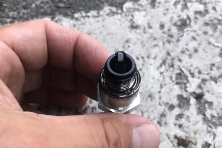

    Am Gardasee angekommen hatte ich letztes Jahr und auch heuer wieder Probleme beim starten. Beim Startversuch stottert der Motor (kurz vorm abwürgen) ca 1-2 Minuten und nimmt kein Gas an. Die Zündkerze hab ich gewechselt, die war sehr verölt. Sobald sie allerdings angesprungen ist, läuft sie wieder super. Zuhause in Bayern angekommen startet sie wieder ganz normal.

    es gibt natürlich schon Themen wie Höhenunterschiede, die die Vespa magerer oder fetter laufen lassen. Wenn sie auf dem Timmelsjoch bei etwa 2.500 m über dem Meer prima läuft und auf Höhe Gardasee (80 m über dem Meer) zu fett (schwarze Kerze), passt das aber eigentlich nicht. Das müsste auf den Pässen regelrecht zu viertakten führen.
    Kannst Du mal beschreiben, wie Deine PX bedüst ist und welches Baujahr sie hat?
    Das einzige, was mir einfiele, wäre der Temperaturunterschied. Das hätte dann aber eher was mit maroden Zündkabeln zu tun. Den Blick auf und unter die Zündgrundplatte würde ich bei diesen Symptomen auf jeden Fall mal machen. Außerdem würde ich mir mal die Nebendüse genau anschauen. Die könnte auch zugesetzt sein.
  • hy,,kommt wirklich auf die Höhe an.... wenn sie schwarz ist..verölt..springt sie nat schlecht an... mit sauberer kerze springt sie gut an? dann ist sie für da unten zu fett...vielleicht hilft es schon.... Benzinhahn vor dem abstellen eine Zeit vorher zuzumachen.....Abgesoffen ist sie nicht?
  • Joa.. ist viel zu fett.
    Nicht nur dass sie schwarz ist, die glänzt ja sogar... :D

  • Komisch...das die nicht anspringt :P :) wie immer, ausschlussverfahren....neue Kerze rein... Warmfahren, kerze raus----wenn nur schwarz...zu Fett (Bedüsung) oder Ölsauger... Mal Öl Ablasen, Menge Kontrollieren, 250ml, evtl Schnupperrn (Benzin).Nat kann auch Schwimmer..oder Nadel hängen. Aber eigentlich sollte sie so auch nicht nur schlecht anspringen..sondern auch schlecht laufen....
    also..erstnochmal meit neuer kerze versuchen..und dann mal weitersuchen
