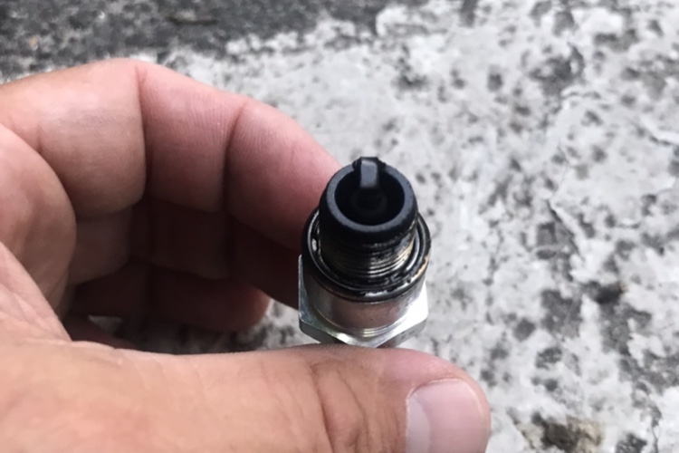

    Ich glaube nicht dass sie abgesoffen ist, ausschließen kann ich es aber auch nicht. Ich versuch mal ein Bild von der Zündkerze zu posten, vielleicht kann man daran was erkennen?

    • May 23, 2024 at 15:35
    Joa.. ist viel zu fett.
    Nicht nur dass sie schwarz ist, die glänzt ja sogar... :D

    • May 23, 2024 at 15:41
    Ölsauger am Kurbelwellengehäuse? Vom Bild her würde es auf verbrennendes Getriebeöl passen.

    • May 24, 2024 at 07:16
    Komisch...das die nicht anspringt :P :) wie immer, ausschlussverfahren....neue Kerze rein... Warmfahren, kerze raus----wenn nur schwarz...zu Fett (Bedüsung) oder Ölsauger... Mal Öl Ablasen, Menge Kontrollieren, 250ml, evtl Schnupperrn (Benzin).Nat kann auch Schwimmer..oder Nadel hängen. Aber eigentlich sollte sie so auch nicht nur schlecht anspringen..sondern auch schlecht laufen....
    also..erstnochmal meit neuer kerze versuchen..und dann mal weitersuchen
