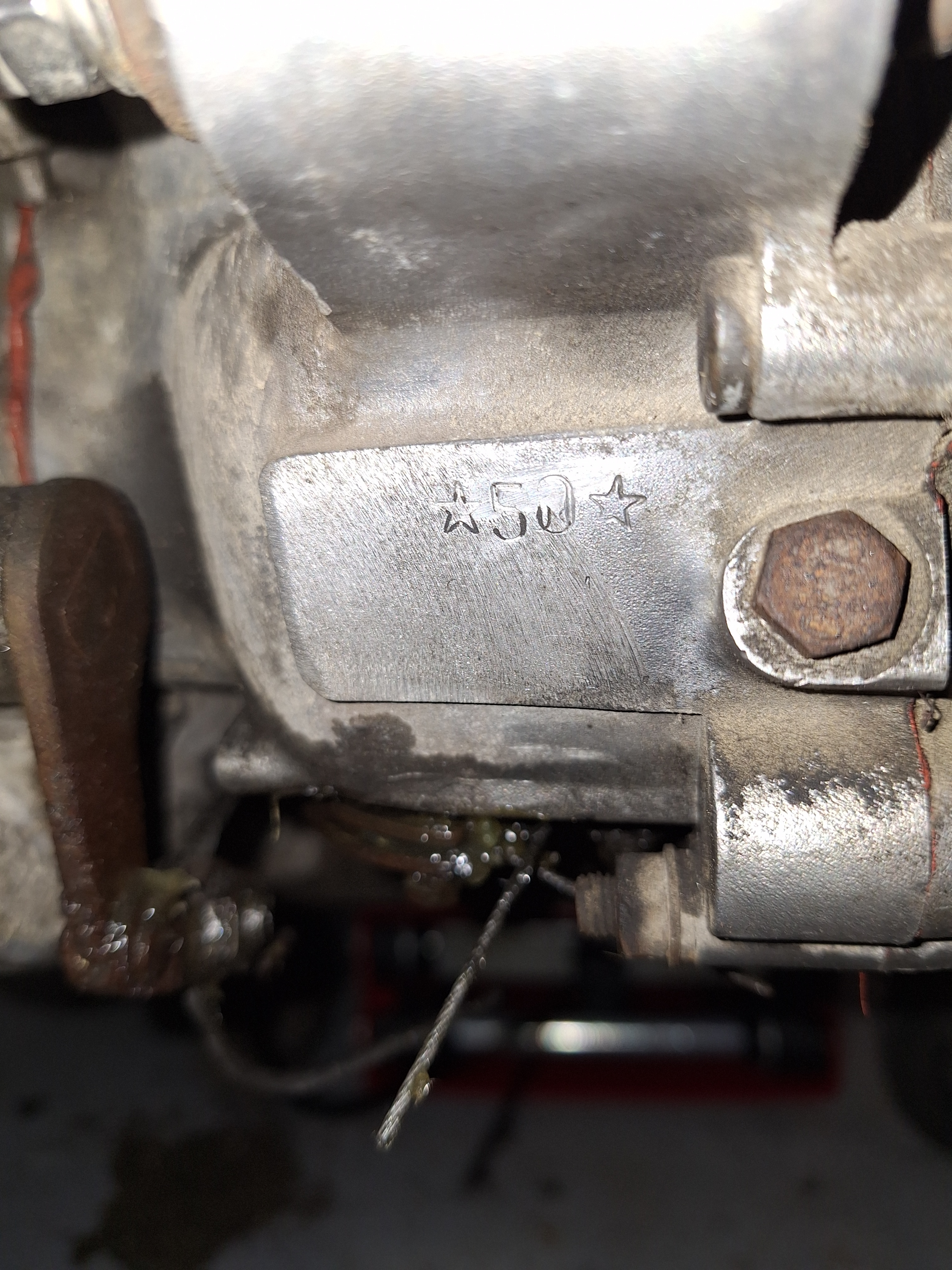

    Nein. Da müsste V8X5T und eine sechsstellige Ziffernfolge stehen.

    V5X2T habe ich bis jetzt nur auf dem Typenschild gesehen.
    Weiß auch nicht wo ich suchen muss

    Hinten am Motor, links neben der Öleinfüllschraube.
  • Oli-B

    Da steht nur das...

    Ok, da fehlt dann was...
    Warum auch immer.

    Wurde da vielleicht etwas weggeschliffen? :/
    Ich meine da etwas unterhalb des linken und rechten Sterns zu erkennen.

    Gibt es denn noch eine andere Möglichkeit, herauszufinden was das nun für ein Motor ist?

    Aufmachen und komplett begucken...

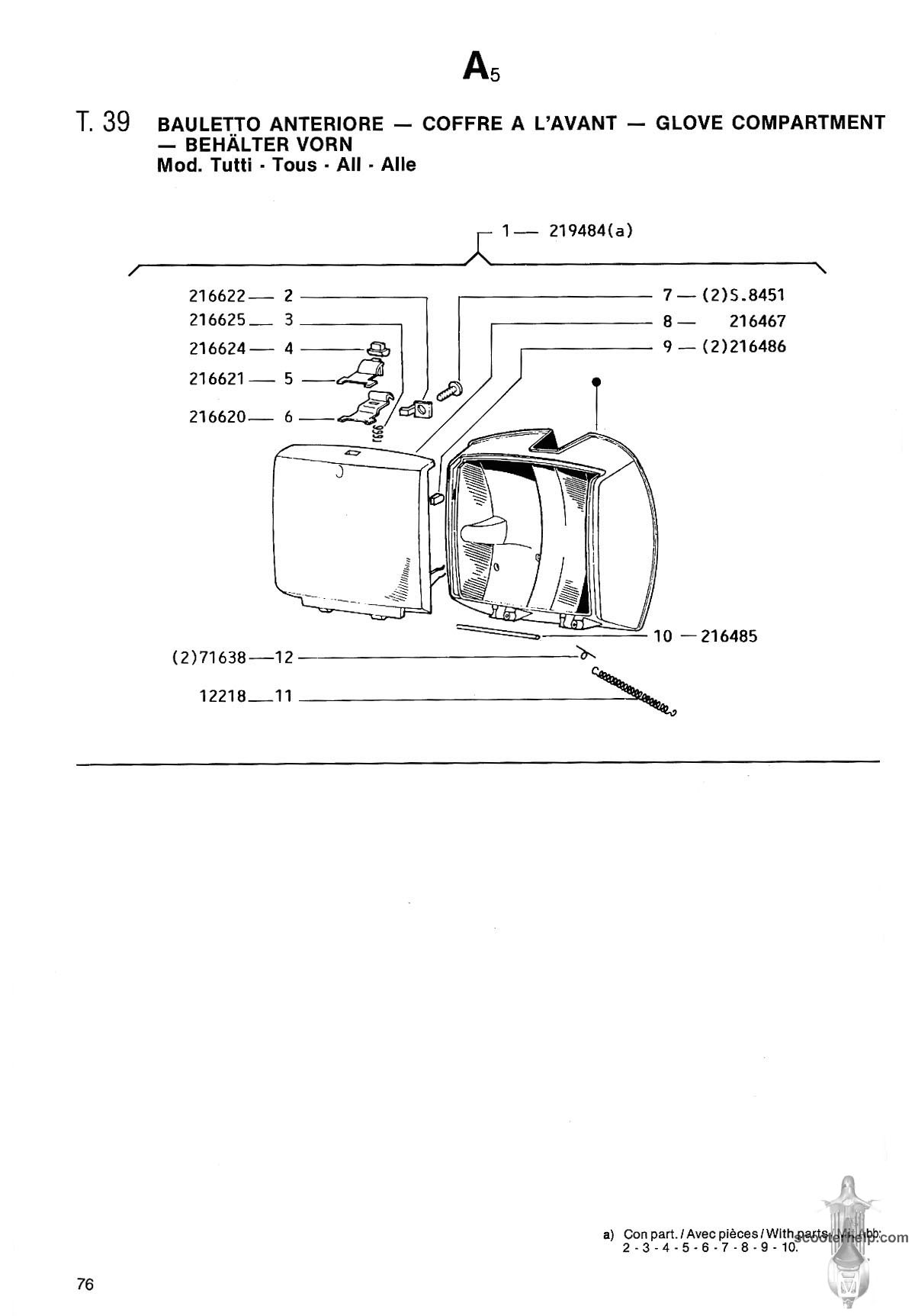

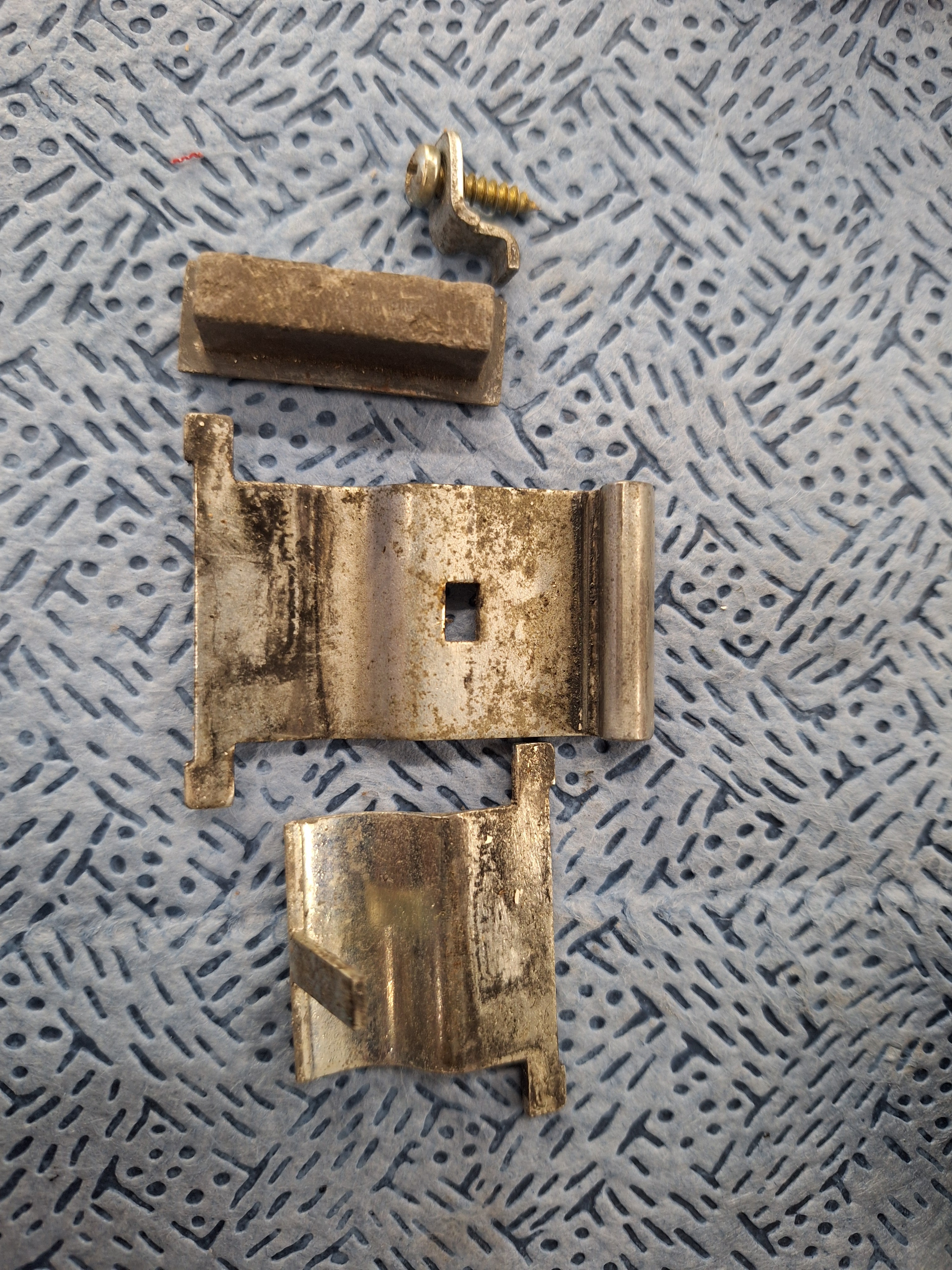

    Ich hab da noch eine Frage zum Handschuhfach.
    Was fehlt da bei diesem? Hat da vielleicht jemand ein Bild von wie das komplett funktionsfähig aussieht? Ich hab jetzt schon viel gesucht und nicht wirklich was gefunden was mich da weiter bringt. Leider auch keine Explosionszeichnung.
    Volker PKXL2
    3,176
    31,759
    5,696
    • May 25, 2024 at 21:53
    • #32
    Es fehlt eine kleine Feder und das 2. Ding mit der kleinen Schraube durch.
    Du wirst durch die Bohrung der Gewinde bohren müssen und Durchgangsschrauben nehmen müssen, um das Blech wieder fest zu bekommen.
    Hab ich auch gerade erst gemacht.

    Zitat von 125vnb6
    Dankeschön, ich hab den Shop hoch und runter durchsucht ber habe das nicht gefunden, habe aber auch pk50s eingestellt auf der Seite. Schade dass das dann nicht angezeigt wird.

    Da siehst du es noch besser!
    scooterhelp hat da einiges auf Lager bezüglich PK

    Mit dem SIP Link und der Explosionszeichnung konnte ich aus dem Gerümpel was dabei war die Mechanik rekonstruieren. Jetzt muss ich mir einen kleinen Halter basteln, damit das auch alles hält. Eine Halteschraubenbuchse ist ja weggebrochen.
    Aber da kam ja hier schon der Tipp mit dem durchbohren.

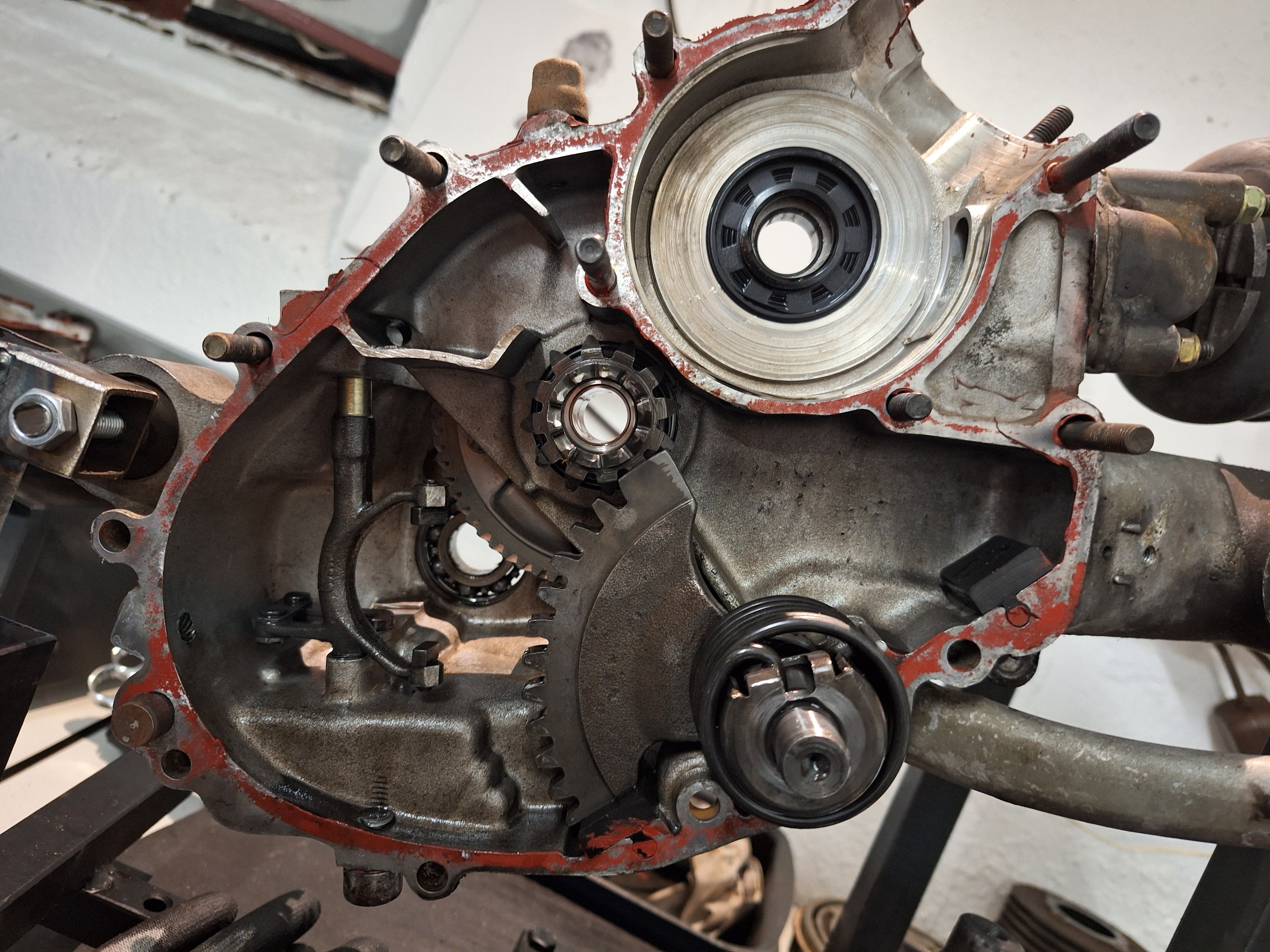

    Nach einem fahrspaßigem Sommer ist es nun endlich so weit.
    Das Projekt Restauration hat begonnen.
