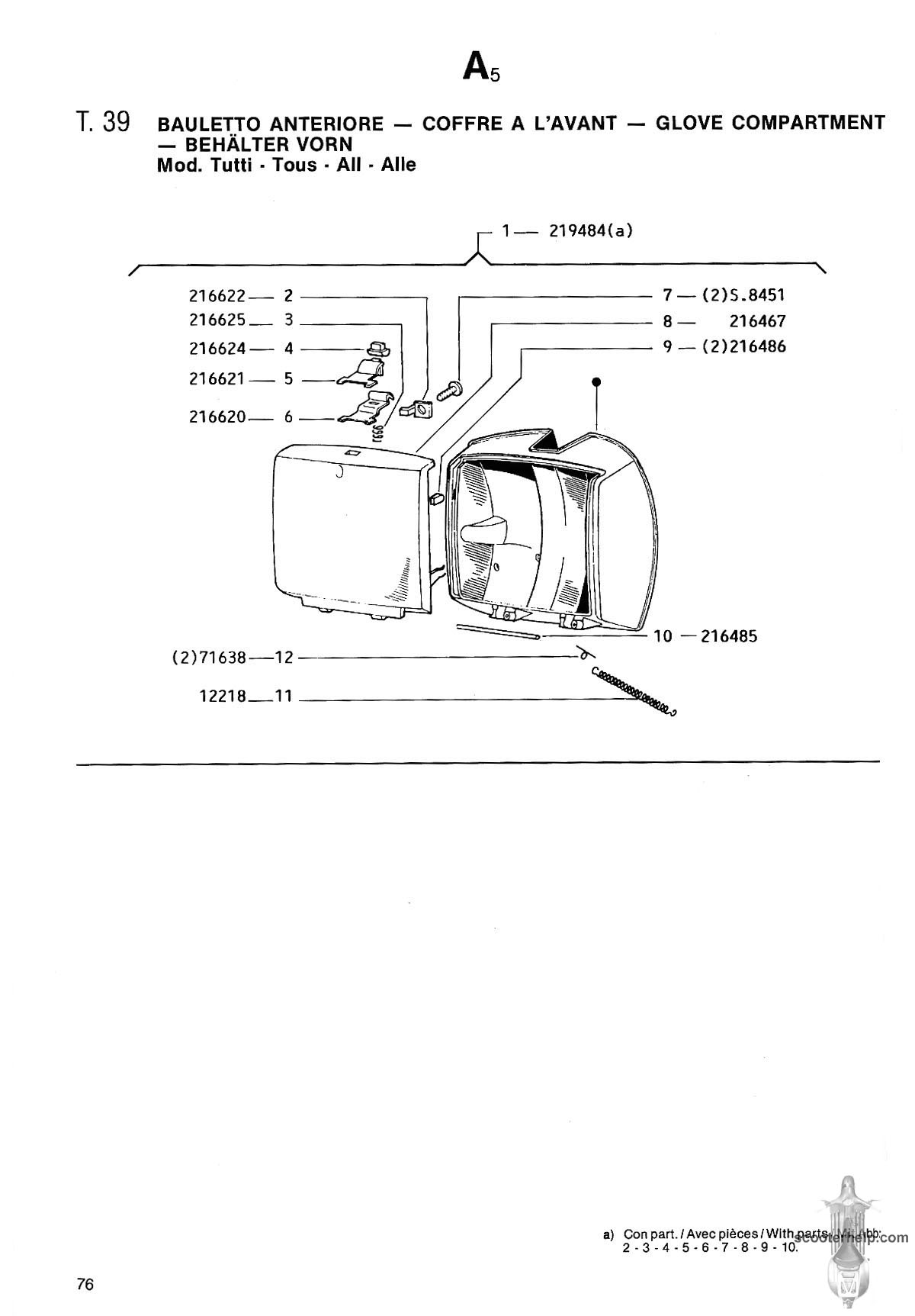

    Ich hab da noch eine Frage zum Handschuhfach.
    Was fehlt da bei diesem? Hat da vielleicht jemand ein Bild von wie das komplett funktionsfähig aussieht? Ich hab jetzt schon viel gesucht und nicht wirklich was gefunden was mich da weiter bringt. Leider auch keine Explosionszeichnung.
    3,204
    31,849
    5,708
    • May 25, 2024 at 21:53
    • #32
    Es fehlt eine kleine Feder und das 2. Ding mit der kleinen Schraube durch.
    Du wirst durch die Bohrung der Gewinde bohren müssen und Durchgangsschrauben nehmen müssen, um das Blech wieder fest zu bekommen.
    Hab ich auch gerade erst gemacht.

    • May 26, 2024 at 09:25
    • #35
    Zitat von 125vnb6
    Dankeschön, ich hab den Shop hoch und runter durchsucht ber habe das nicht gefunden, habe aber auch pk50s eingestellt auf der Seite. Schade dass das dann nicht angezeigt wird.
  • 125vnb6
    1,843
    13,713
    2,359
    81241 München, Deutschland
    • May 26, 2024 at 17:39
    • #36
    Da siehst du es noch besser!
    scooterhelp hat da einiges auf Lager bezüglich PK
  • Oli-B
    41
    201
    Grevenbroich
    PK50S
    • May 27, 2024 at 11:40
    • #37
    Mit dem SIP Link und der Explosionszeichnung konnte ich aus dem Gerümpel was dabei war die Mechanik rekonstruieren. Jetzt muss ich mir einen kleinen Halter basteln, damit das auch alles hält. Eine Halteschraubenbuchse ist ja weggebrochen.
