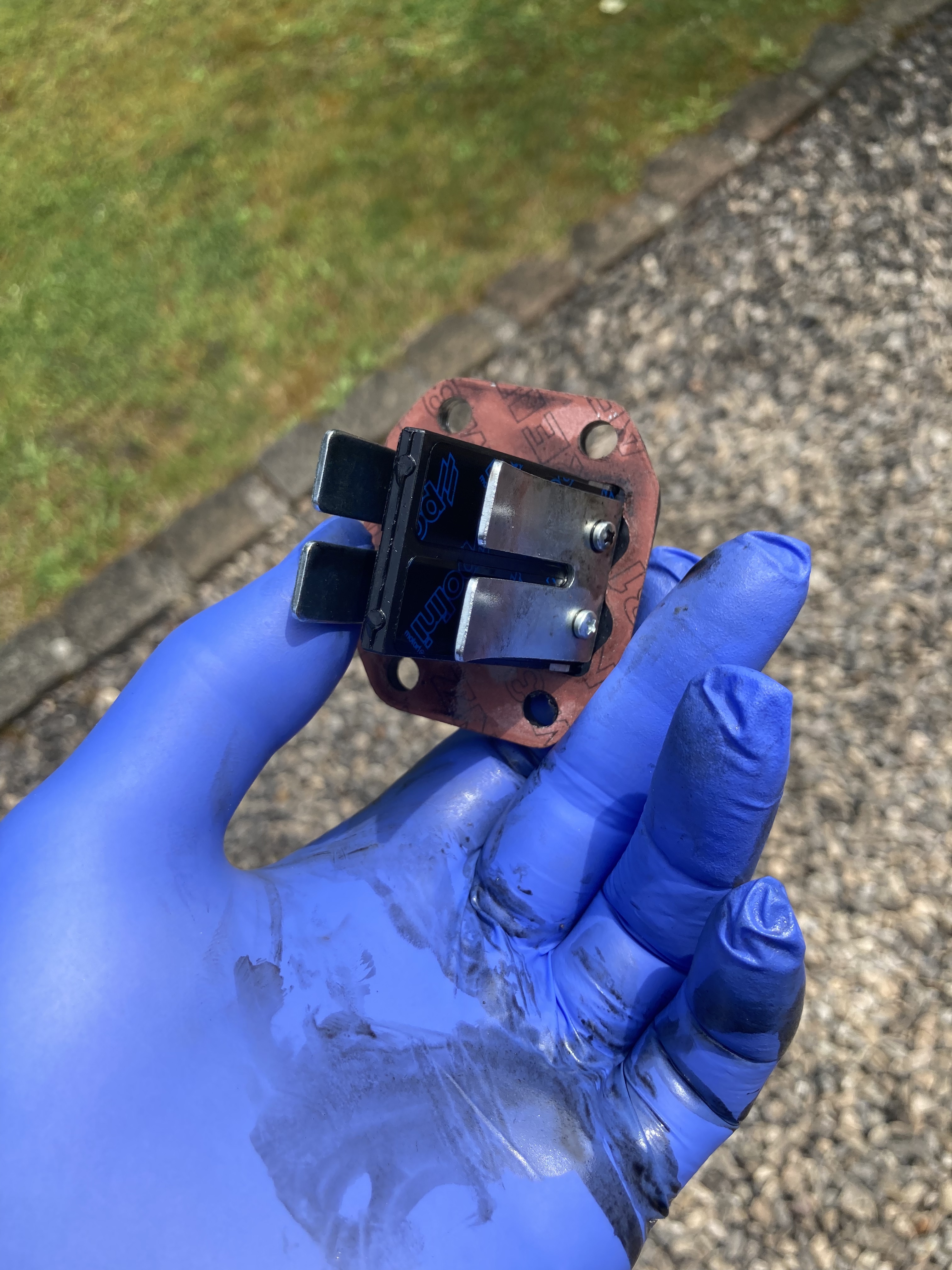

Die Membranenplättchen müssen auf und zu gehen. Stehen die immer auf läuft das nicht. Sind V Förmig angeordnet im Ansaugstutzen. Schau mal rein. Ist quasi selbsterklärend wenn man da rein schaut.

Die Plättchen könnten nicht richtig schließen. Und damit wird der im Kurbelgehäuse erzeugte Druck nicht in die Überströmer geleitet, sondern sucht sich den Weg des geringsten Widerstands durch die Membranplättchen.
Ich denke aber immernoch, dass dein Problem woanders liegt.

Der MAS hat dieselbe Funktion wie der Drehschieber:
Durchgang beim Ansaugen - kein Durchgang bei der Vorverdichtung ( Kolben bewegrt sich im Zylinder abwärts ).
Der MAS kann seine Funktion nur erfüllen, wenn die Membrane unbeschädigt sind und dicht anliegen, also schließen.
Und wenn der Motor ohne MAS läuft, ist der MAS nicht nur überflüssig, sondern eher störend.

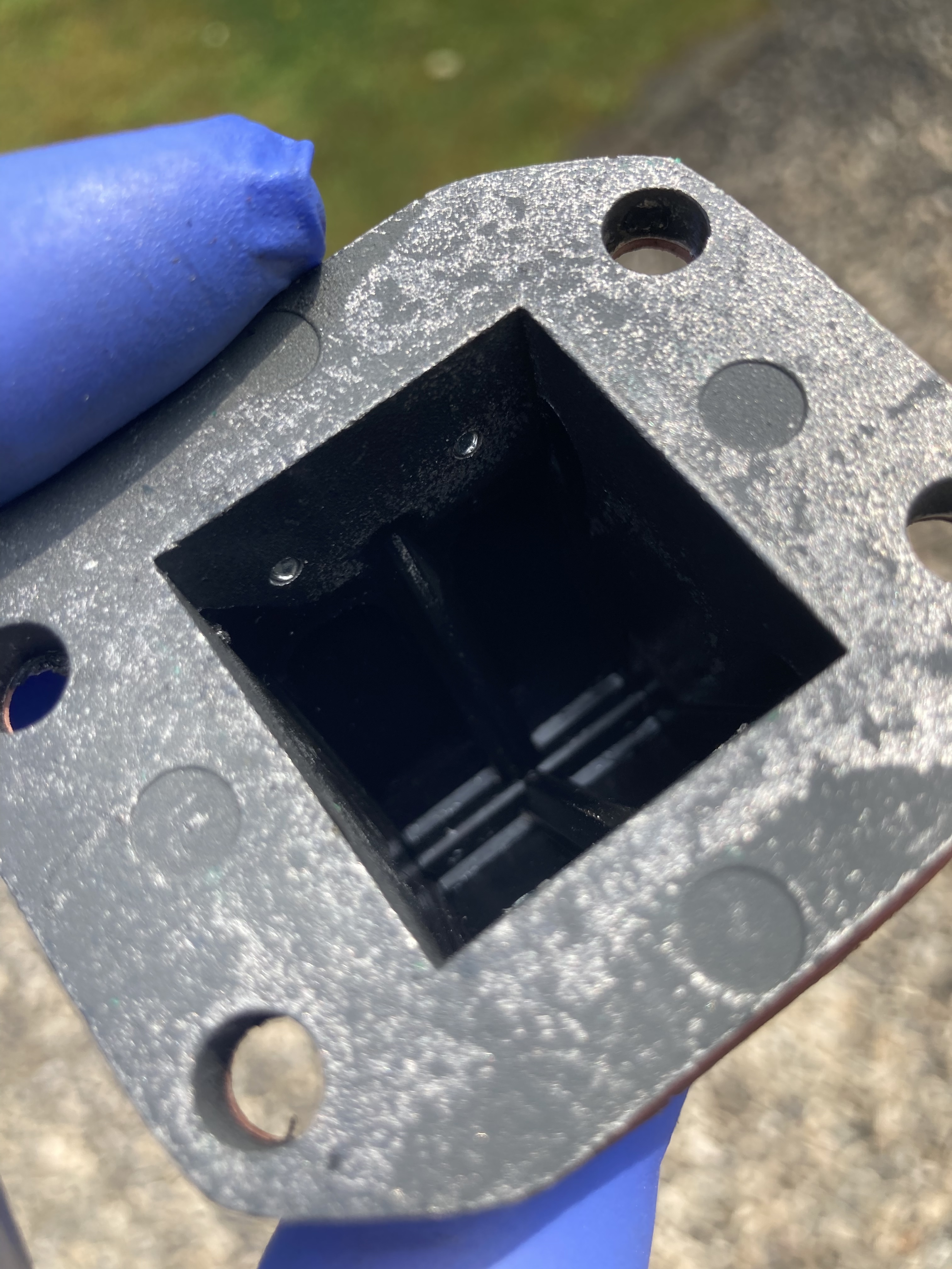

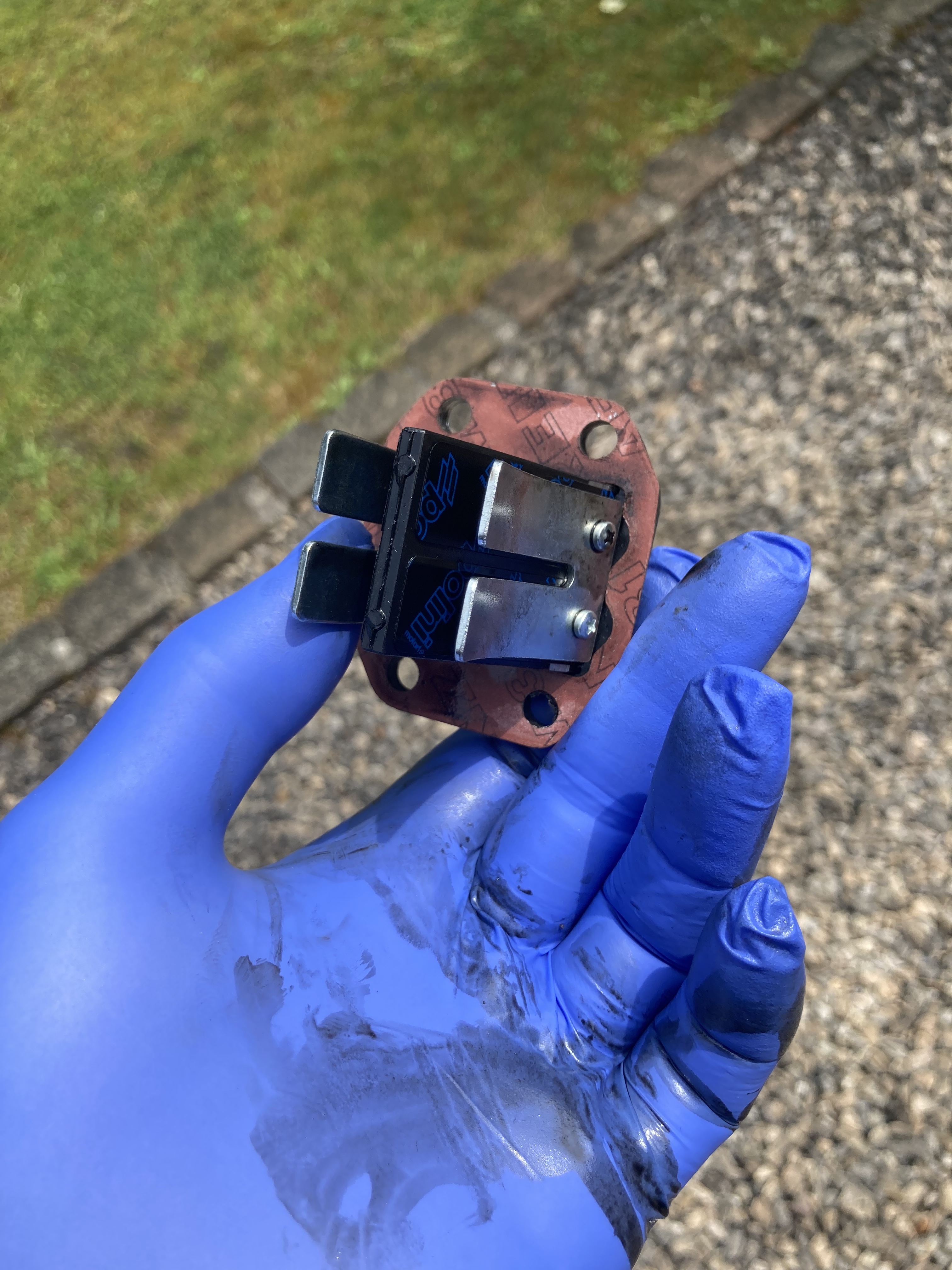

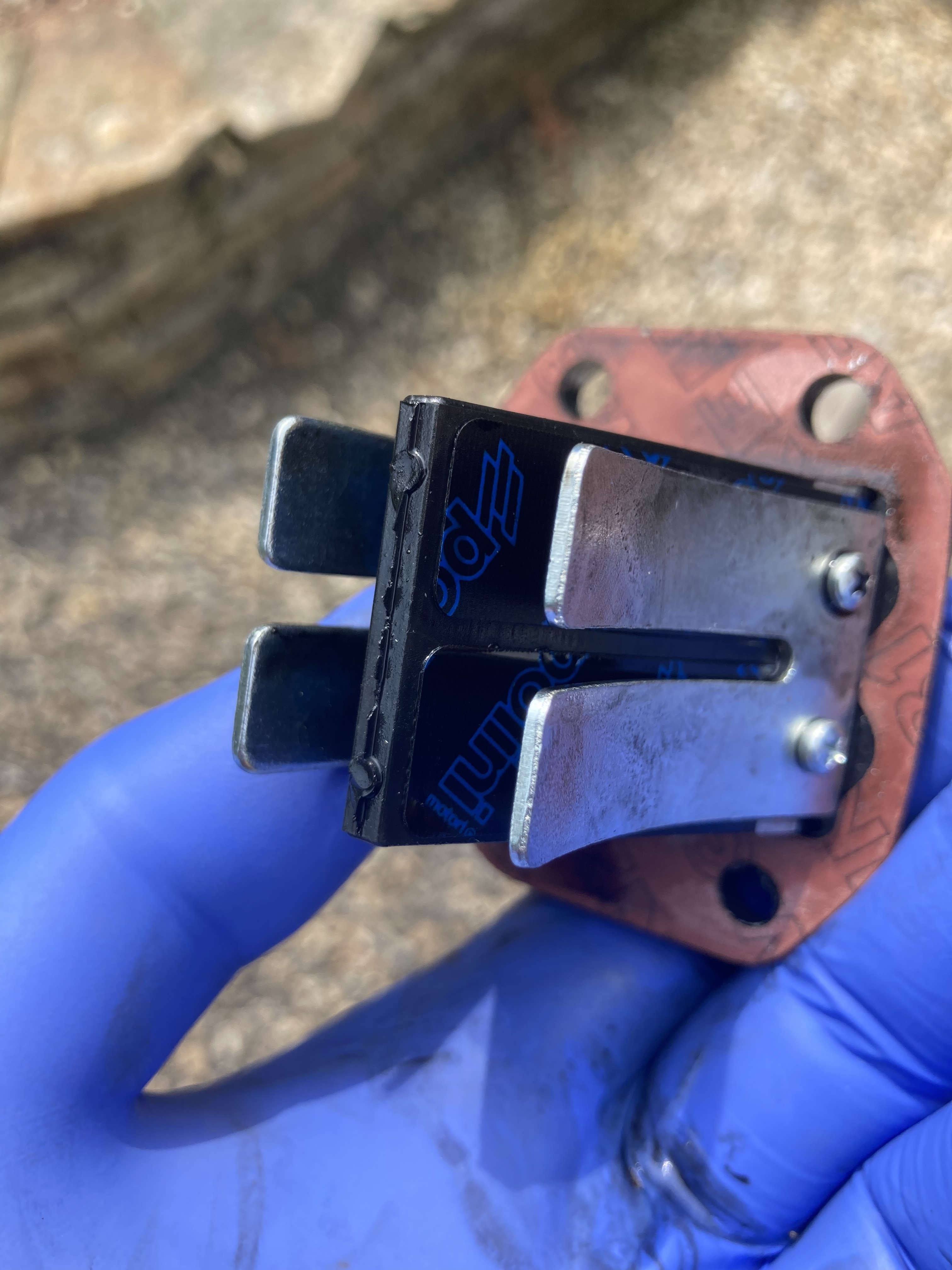

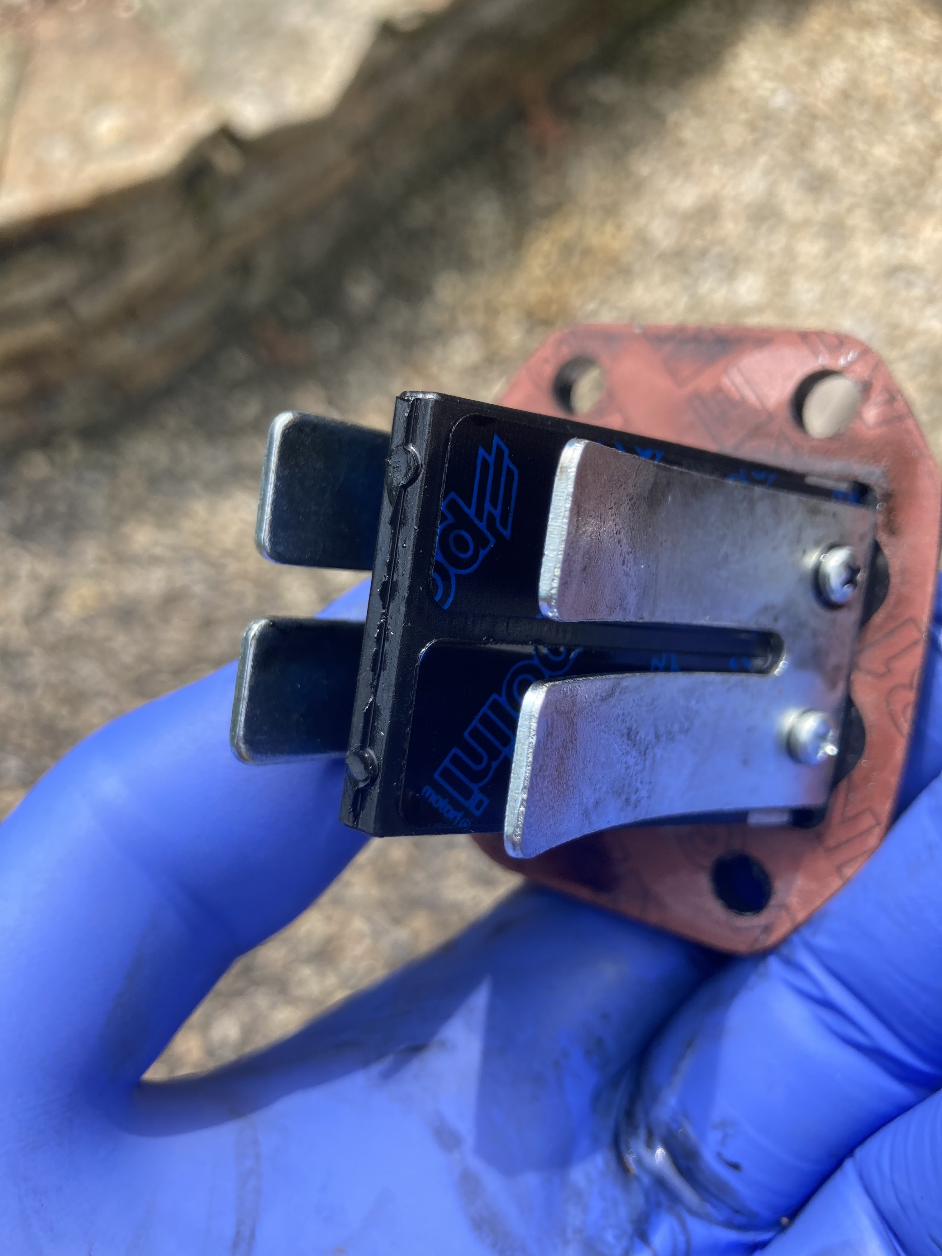

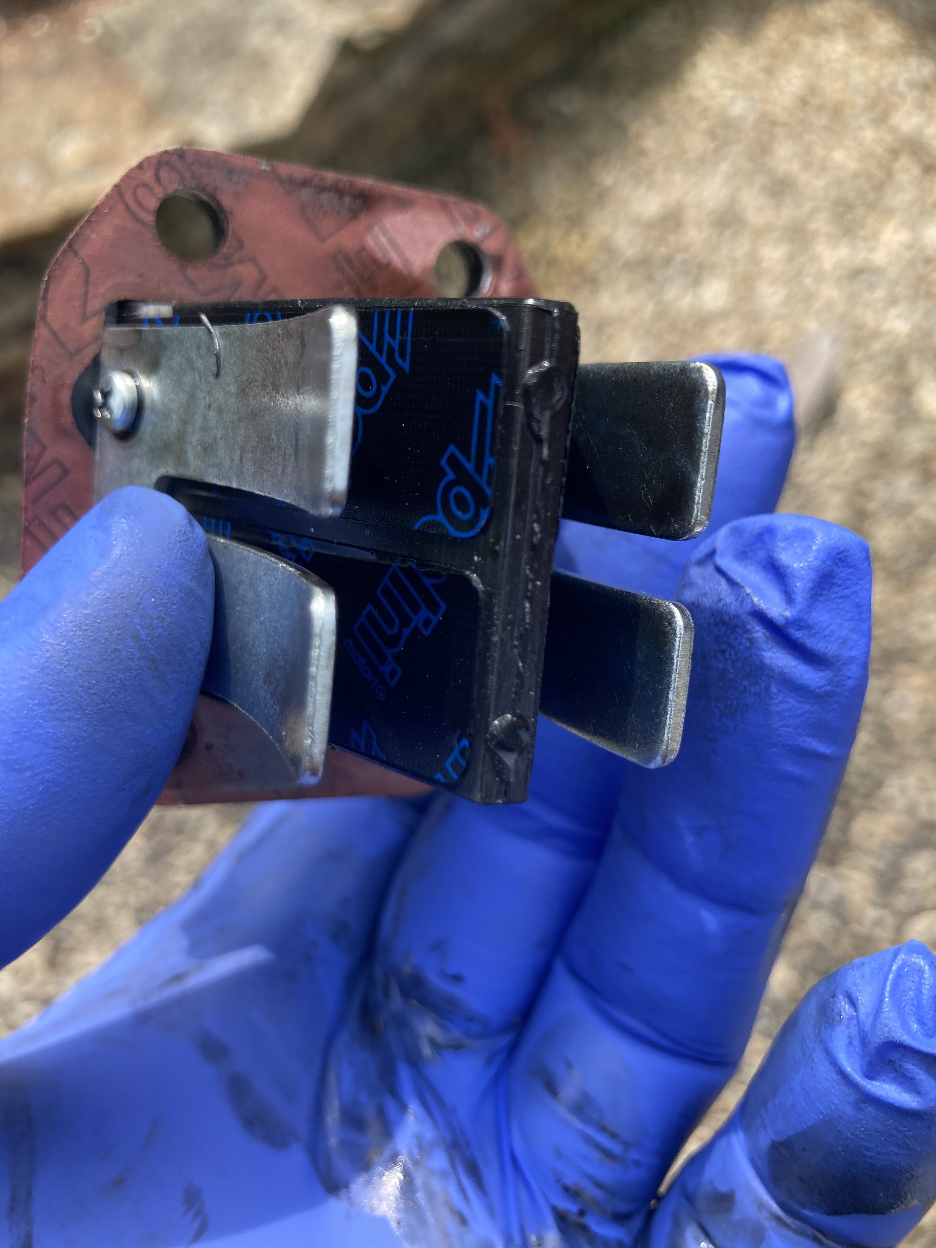

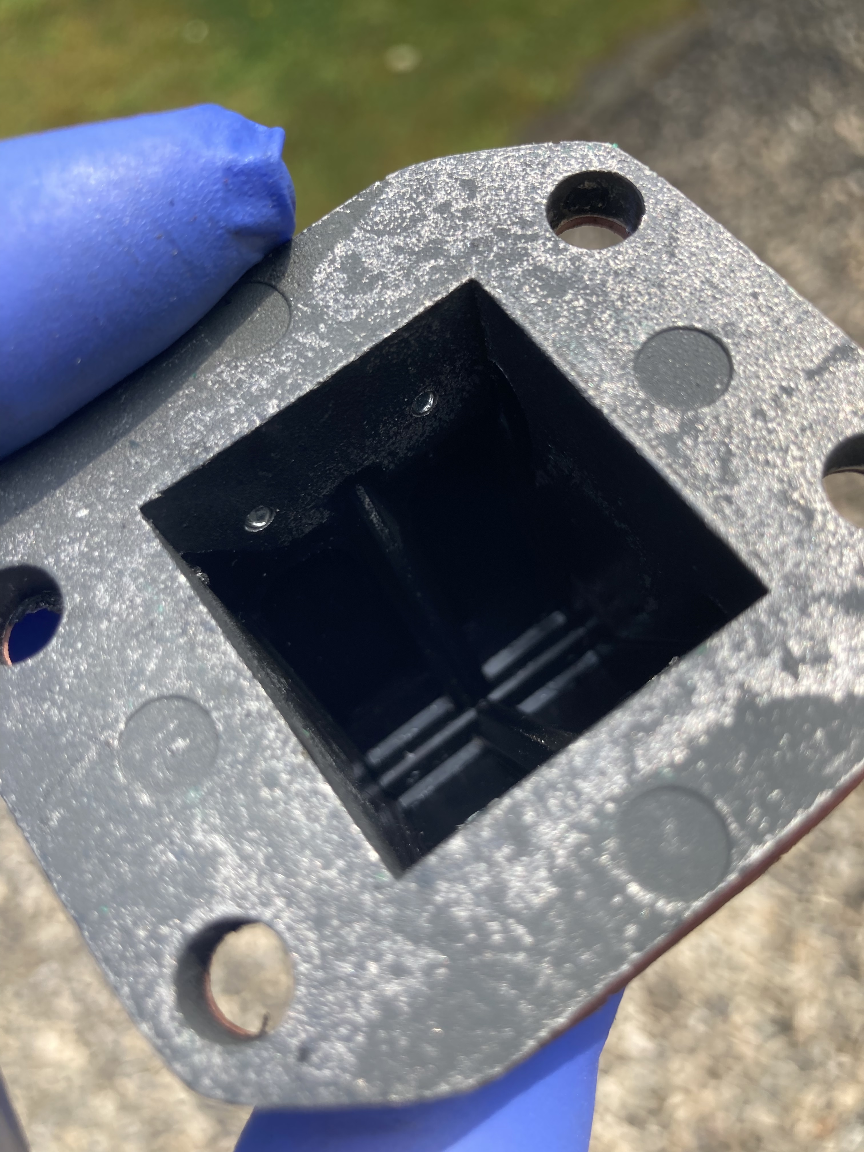

Moin nochmal,
hab die Membran auseinander gebaut. Woran soll ich merken dass die nicht funktioniert?
Die Plättchen bewegen lassen sich Problemlos auf und ab bewegen (mit dem Fingernagel)
