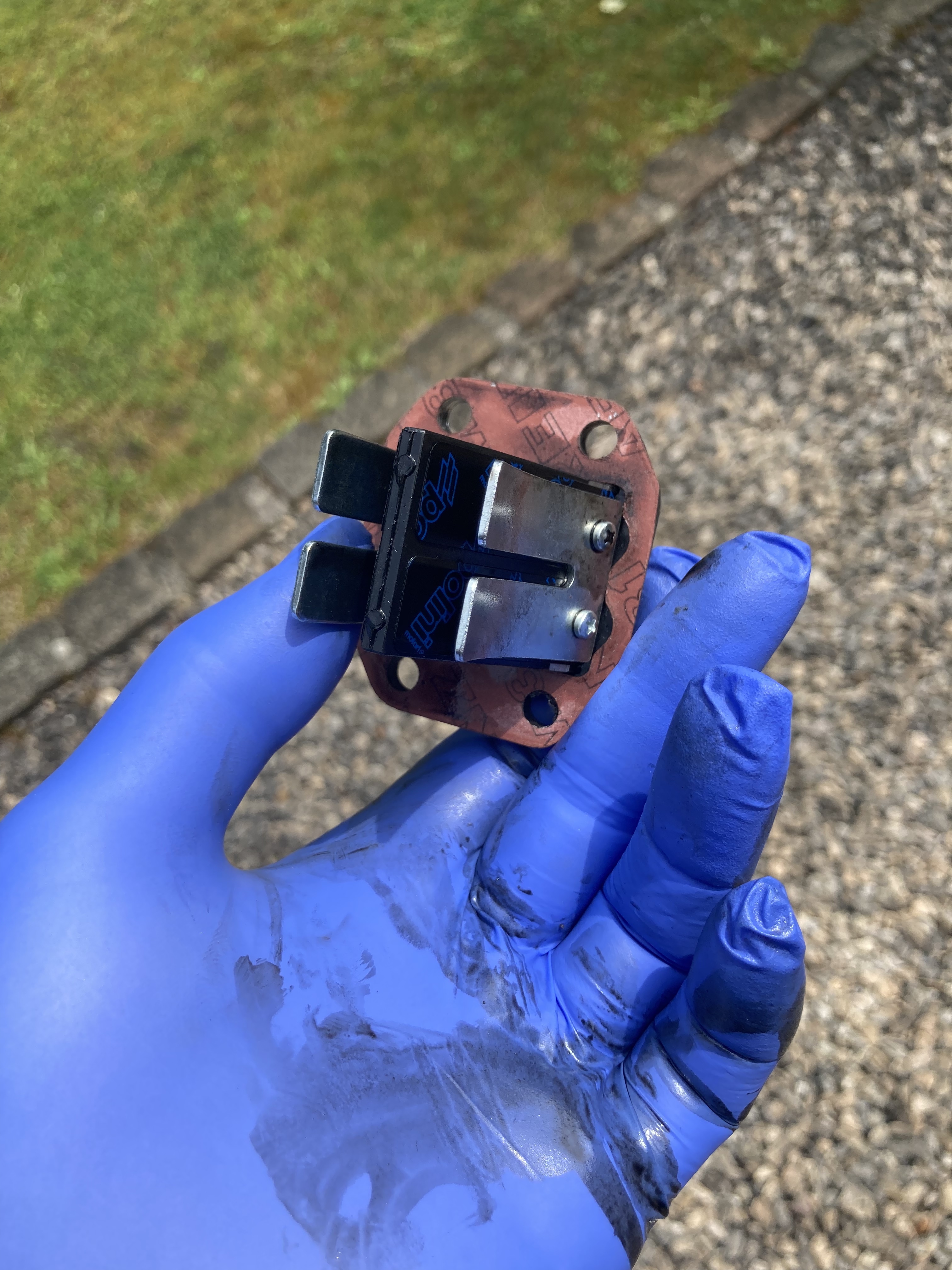

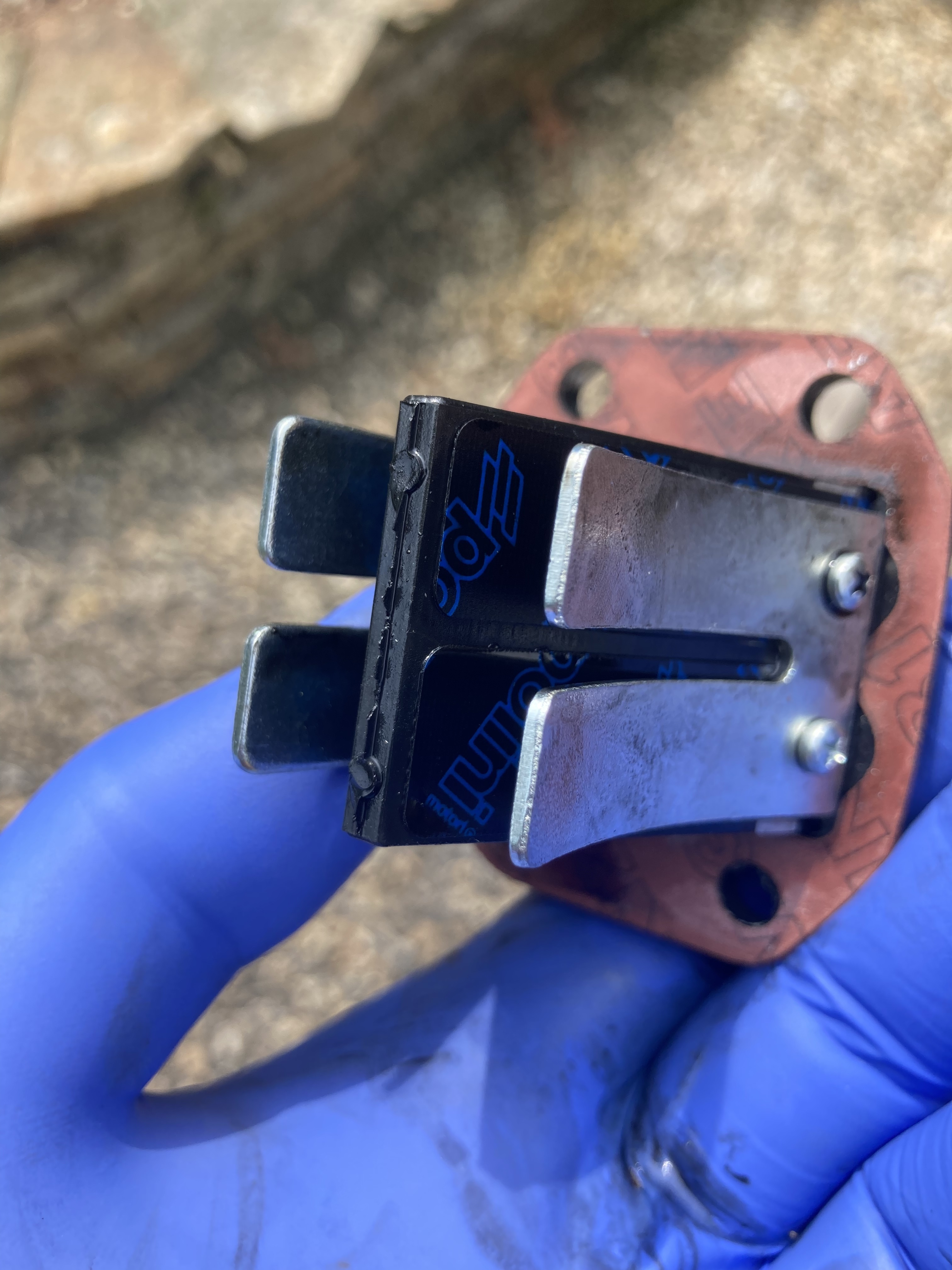

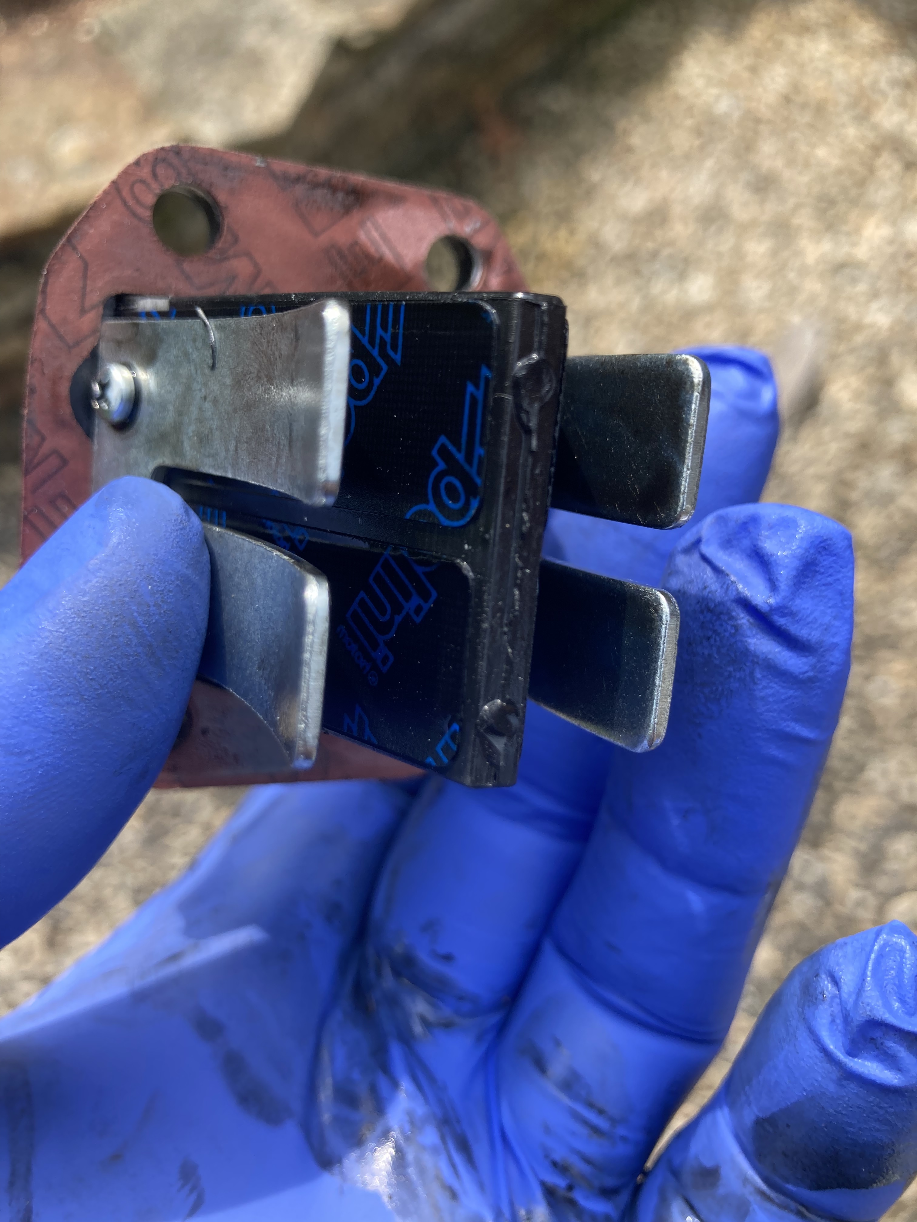

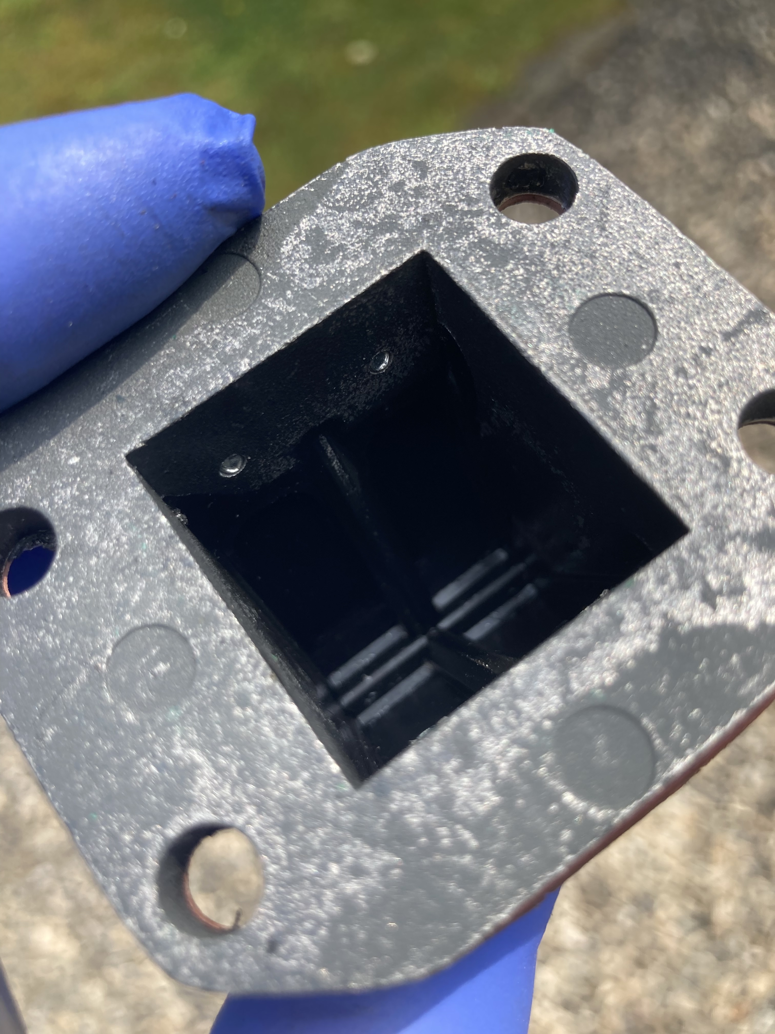

    Moin nochmal,
    hab die Membran auseinander gebaut. Woran soll ich merken dass die nicht funktioniert?
    Die Plättchen bewegen lassen sich Problemlos auf und ab bewegen (mit dem Fingernagel)

    kleines Update, habe jetzt nochmal auf den alten vergaser (16.10f) und Ass umgebaut—> Kiste lief wieder, aber nachwievor das besagte Problem mit dem hochdrehen. Habe dann mit Bremsenreiniger versucht die falschluftStellen zu finden:
    -An dem Verbindungstück zw. ASS und Vergaser ist mir beim sprühen der Motor abgesoffen. Ich vermute mal, dass hier vlt das Problem liegt ?
    Mir ist auch flüchtig aufgefallen, dass der O-Ring nicht 100% in die Nut des Vergasers passt. Werde dies mal tauschen lassen und Bescheid geben.
    Vielen Dank für die Antworten. Falls noch jmd Tipps /Anmerkungen hat, wäre ich sehr dankbar !

    Wenn der Motot beim Aufsprühen von Bremsenreiniger an den Übergang von ( normalem ) Ansaugstutzen zum Motor nicht nur langsamer dreht, sondern sogar stirbt, hast du eine massive Undichtigkeit und damit eine Art Scheunentor für Nebenluft - und als weitere Erkenntnis:
    Der Motor läuft auch ohne den MAS.
    Nebenbei: Wenn der 16/10 eine O-Ring-Dichtung hat, ist auch der Filzring unsinnig.
    Besorg dir einen Ansaugstutzen mit planem Flansch und ohne Riss. Denn ich vermute einen Riss...
