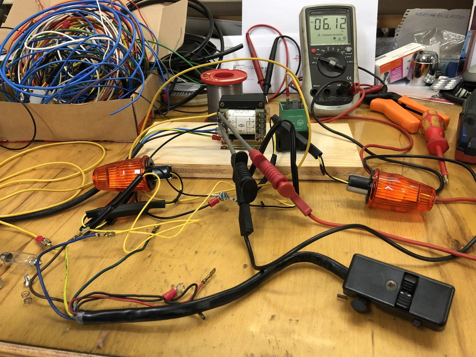

    So Mädels,
    mal so semiprofessionell verdrahtet und einigermaßen sicher durch den Heißkleber auf den Primäranschlüssen.
    Selbst den PE habe ich angeschlossen, wer weiß, für was diese "Special-Lima-Simulationsvorrichtung" noch gut ist.
    vespaonline.de/wsc/attachment/160837/
    Im Leerlauf habe ich knapp über 6 Volt Wechselspannung, wie man auf dem Multimeter sehen kann.
    Vom Trafo geht es direkt auf das Wechselstrom-Blinkrelais aus der Vespa und dann auf den alten Lichtschalter aus der Special.
    Dann auf…
    Scharnhorst
    January 29, 2022 at 20:12
    Gruß Paddy.
    Einmal editiert, zuletzt von Scharnhorst (June 11, 2024 at 22:08)
