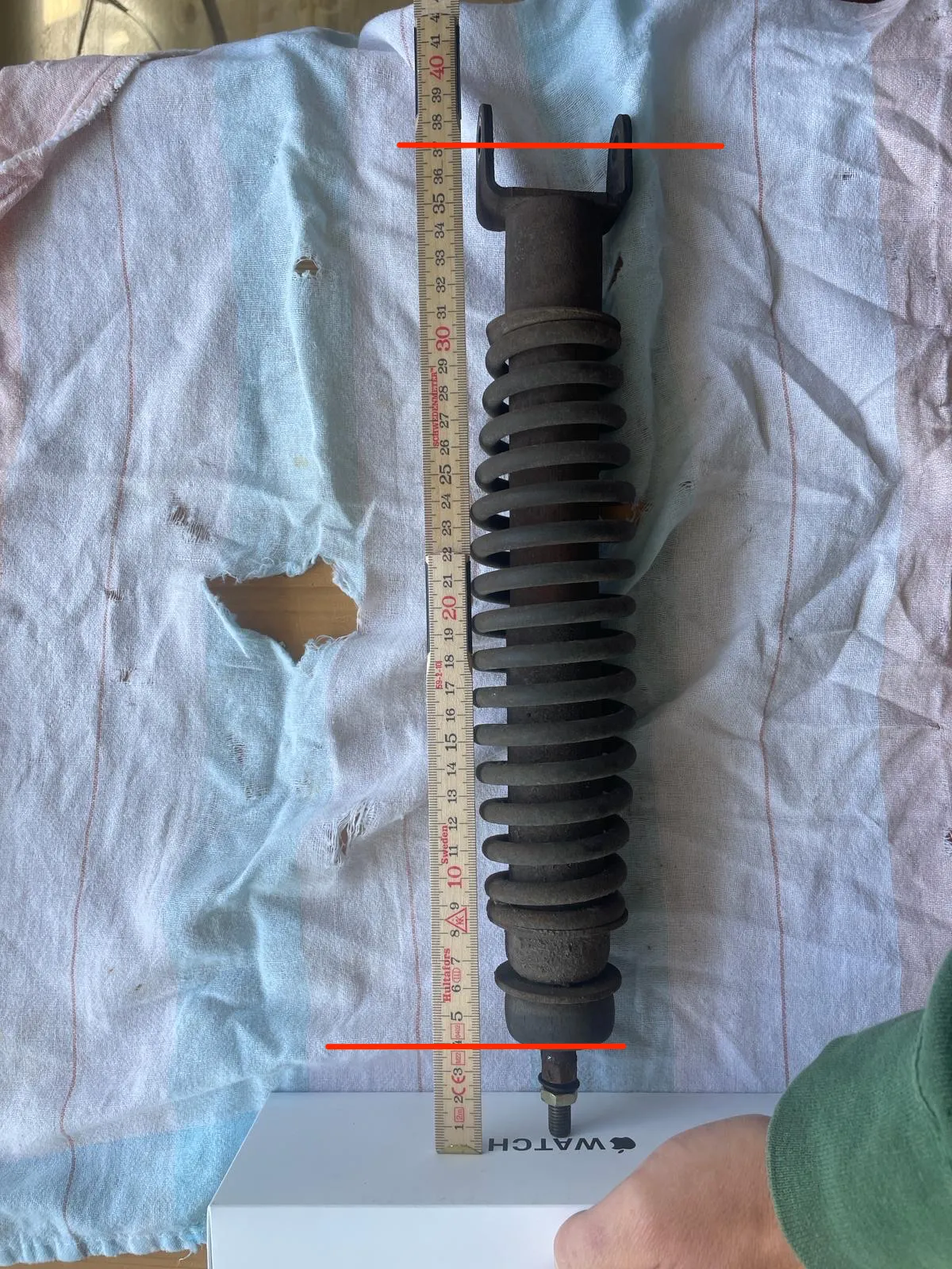

    Guten Abend zusammen,
    Bei meiner pk 50s von 83 muss der hintere Stoßdämpfer ausgetauscht werden. Ich habe den gestern ausgebaut und bin nun auf der Suche nach einem Ersatzteil. Ich messe bei meinem Stoßdämpfer eine Länge von etwa 380 mm (siehe Fotos). Ich finde online nichts in dieser Länge. Könnt ihr mir sagen wie die gemessen werden oder wo ich das richtige Teil finde ?
    Ich danke euch sehr!

    • June 10, 2024 at 08:16
    Die Länge ermittelst du, indem du das Maß von der unteren Bohrung für die Motorschraube bis zum Beginn des oberen Gewindes misst.

    • June 13, 2024 at 13:58
    Ich messe von Mitte der Aufnahme für die motorschraube bis Beginn des oberen Gewindes etwa 350-355 mm. Wie wichtig ist es denn das gleiche Maß wie zuvor einzubauen? Wieviel Toleranz hat man da ohne dass die anschließend „tiefgelegt“ ist oder sowas.

    • June 14, 2024 at 09:09
    Wie von Volker bereits gesagt: In eine PKs (und alle anderen PK) gehört der 320mm.
    Entweder Du misst immer noch nicht richtig, oder es wurde bei dir irgendein anderer Dämpfer eingebaut.
    Ich kann dir die von Carbone empfehlen.
    Preisleistung finde ich spitze. Wirkt wie ein komplett neues Fahrzeug mit den Dämpfern!

    • June 14, 2024 at 11:06
    Eventuell vermesse ich mich um ein paar Millimeter aber nicht so doll. Ihr seht das ja auch auf dem oben angehangenen Foto. Eigenartig, dass da ein ganz anderer Stoßdämpfer dran war. Ich war gestern beim Vespahändler und der meinte auch, dass der Stoßdämpfer eher wie einer von der PX aussähe. Er hat mir jetzt wohl den gleichen bestellt. Dennoch frage ich mich ob ich einfach so einen in 320er Länge einbauen könnte oder dann einige Veränderungen dadurch vornehmen müsste.

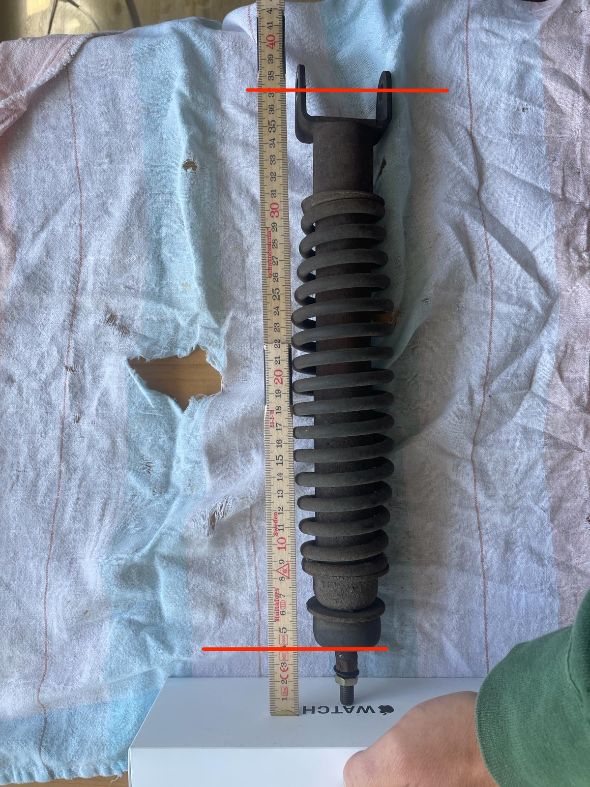

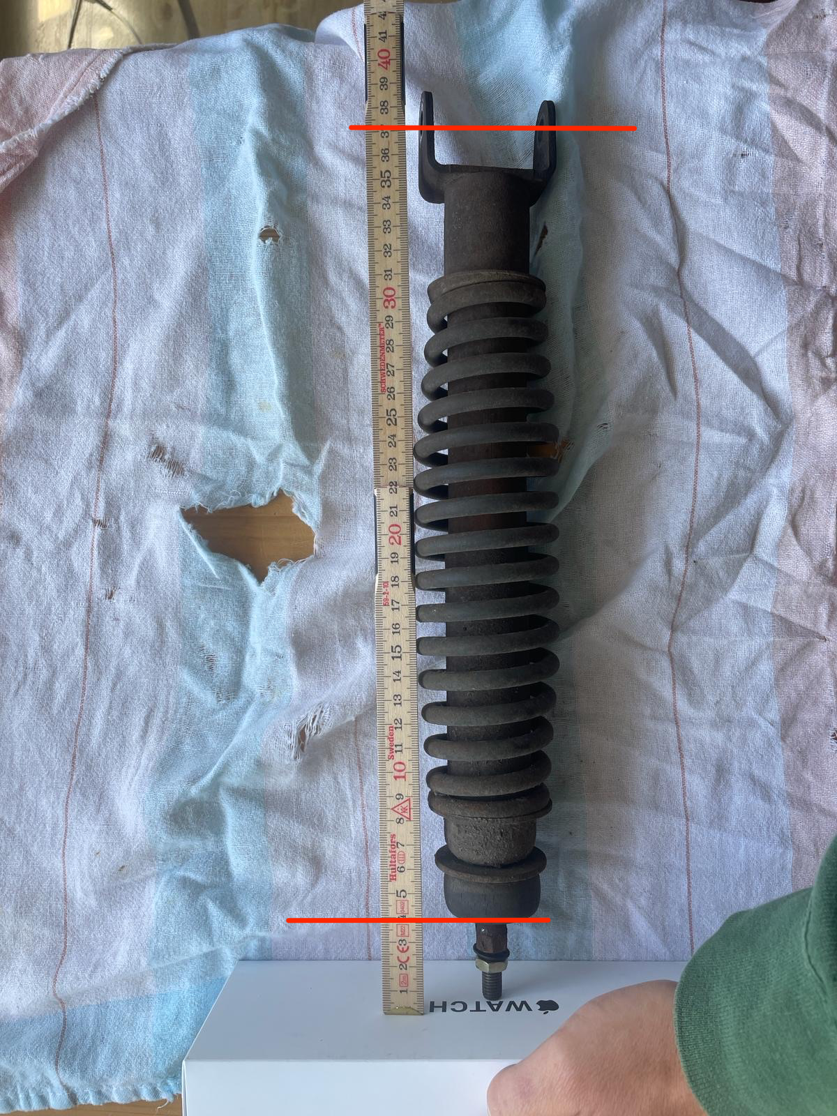

    • June 14, 2024 at 11:34
    Danke für deine Empfehlung
    Ja kann mir schon vorstellen, dass das beim ersten Mal sehr verwirrend ist, wenn da was drin ist, das da normal nicht rein gehört :)
    Was da jetzt oder ob da was geändert wurde für, kann ich nicht sagen.
    Hast Du eventuell ein Bild von deiner Kiste mit dem eingebauten Dämpfer? Evtl sieht man da, ob der hinten zu "hoch" steht.
    Ich hab mal in dein Bild eingezeichent von wo bis wo man misst.
    Sprich du kannst sicher schonmal 4 cm abziehen und 1 cm kommt sicher aufgrund der Perspektive dazu. Vom Gummi bis zur Verschraubung sollten es 320 sein..
    Also deine gemessenen 370 - 40 - 10 (Perspektive) = 320
    Sollte hinkommen :)
