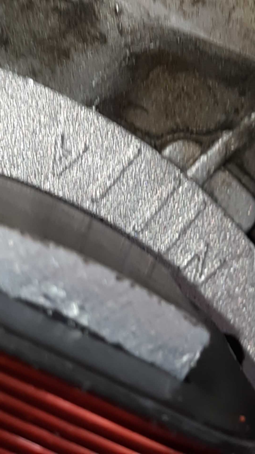

    Ich habe nur diese
    Kein I oder AO

    • August 15, 2024 at 13:13
    Es mag an mir liegen, aber was zeigt das Foto - und was bedeutet kein oder A0 ???

    • August 15, 2024 at 16:42
    @Fanta... Es kommt vor, dass die ZGP, je nach Hersteller, die Grundmakierung mit Buchstaben kennzeichnet, die in etwa den passenden Zündzeitpunkt in Grad festhält, damit der Motor überhaupt mal anspringt! . Also, von Piaggio Original verkauften ZGP stand meist die Kennzeichnung I.T für ca. 18Grad und A für ca. 23 Grad vor OT ! ;) Bei Zubehör Chinakracher steht halt z.B. A und N oder auch mal AO usw.... Dient halt zur Orientierung:-3
    @ tazitom! Wenn du die Zündung falsch eingestellt hast, dann knallt der Motor des öfteren und hat nicht die optimale Leistung ! Um die Zündung ordentlich einstellen zu können, musst du sie unbedingt abblitzen!
