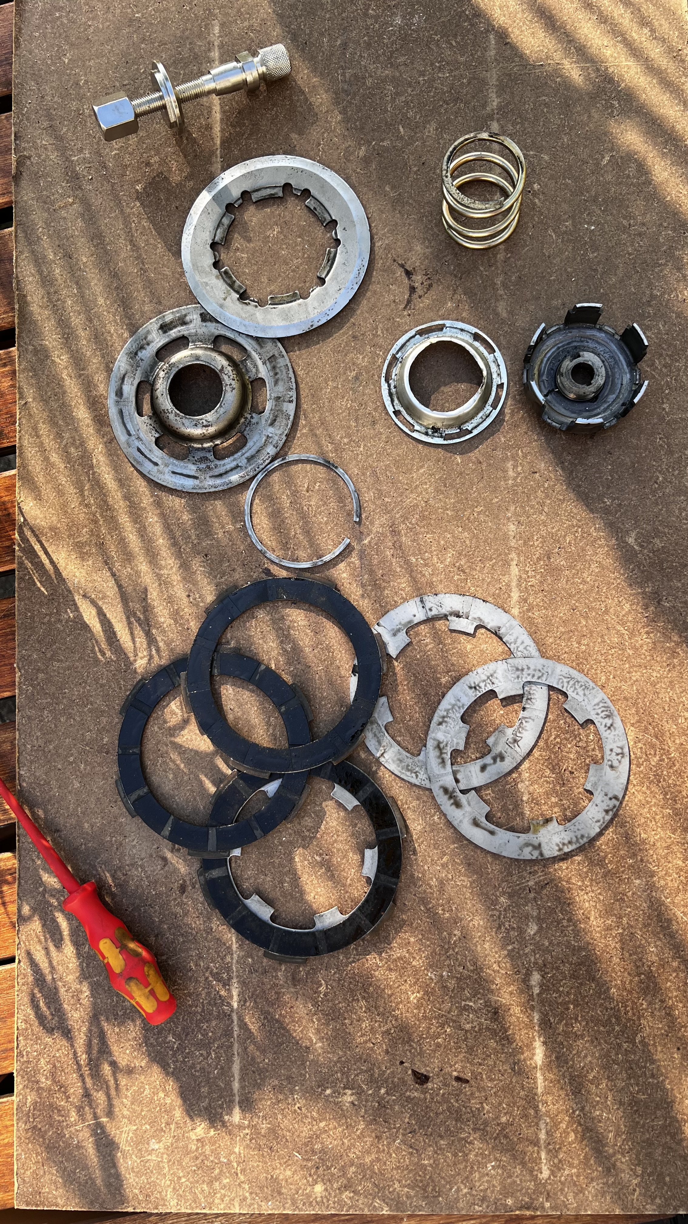

    • June 24, 2024 at 19:04
    • #36
    Ich hab die alte Kupplung gerade gesucht und gefunden. Ist das normal das die eine Feder hatte ?
      • 4.51 MB
      • 2,268 × 4,032
    3,200
    31,840
    5,707
    • June 24, 2024 at 19:14
    • #37
    Diese Kupplung ist normal mit einer Feder.
    Allerdings gehört in deine XL2 eine Kupplung Typ XL2. Die hat 6 Federn.
    Hast du jetzt eine eingebaut, die nur eine Zentralfeder hat, oder eine mit 6 Federn?
    Und welche Druckplatte ist drin, eine mit Kugellager, oder eine ohne?
    Edith sagt: du hast jetzt eine XL2 Kupplung...

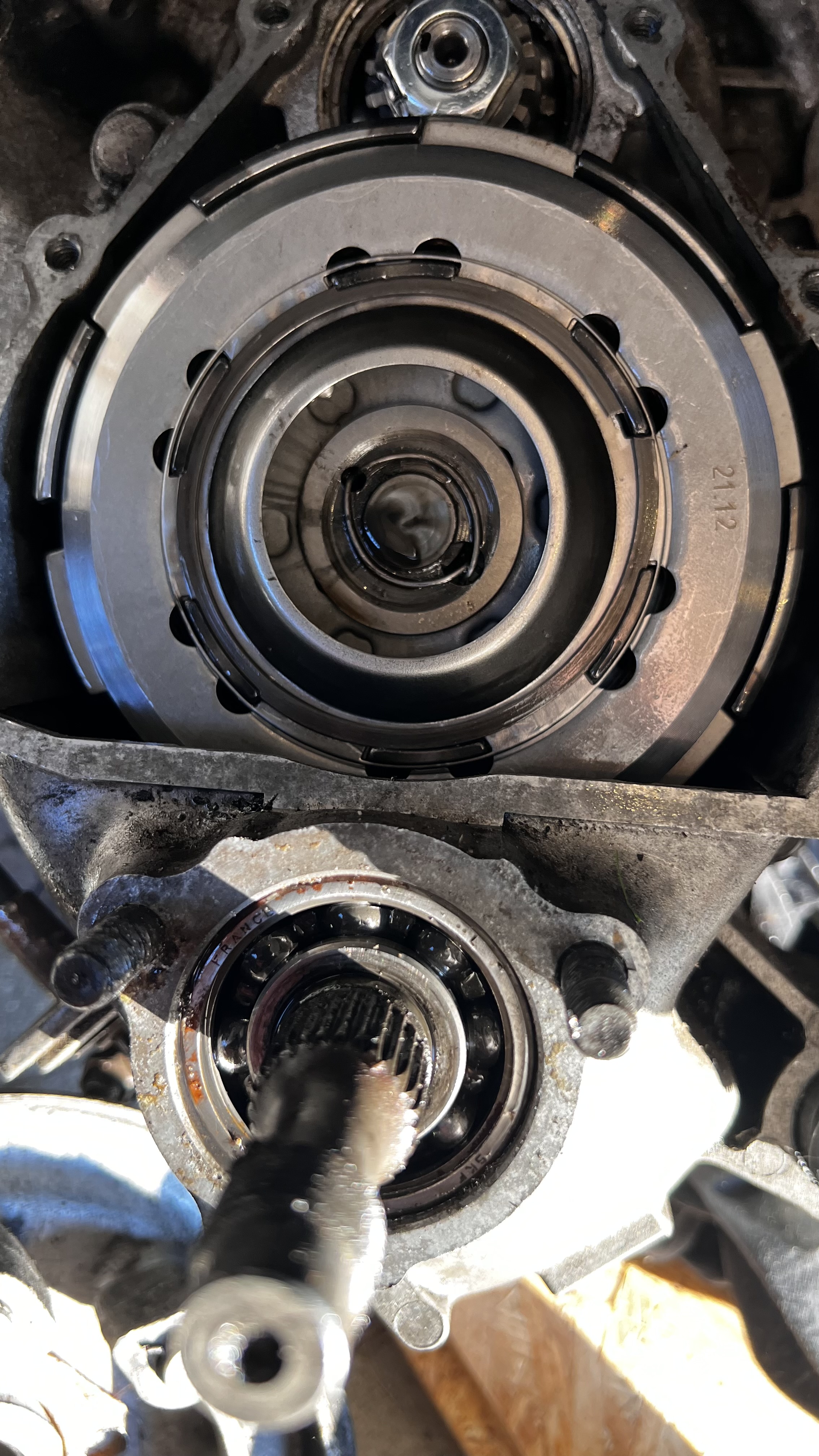

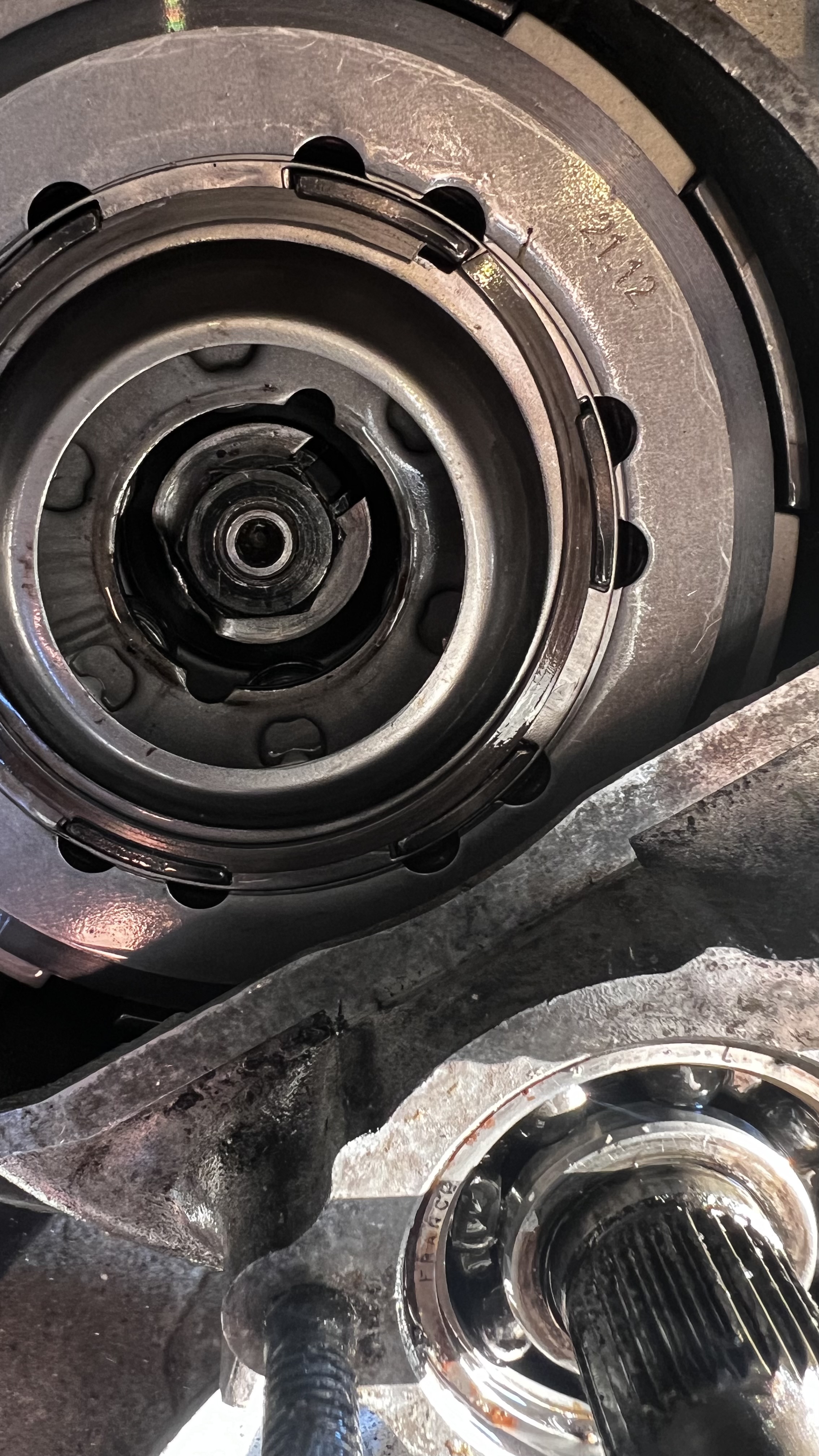

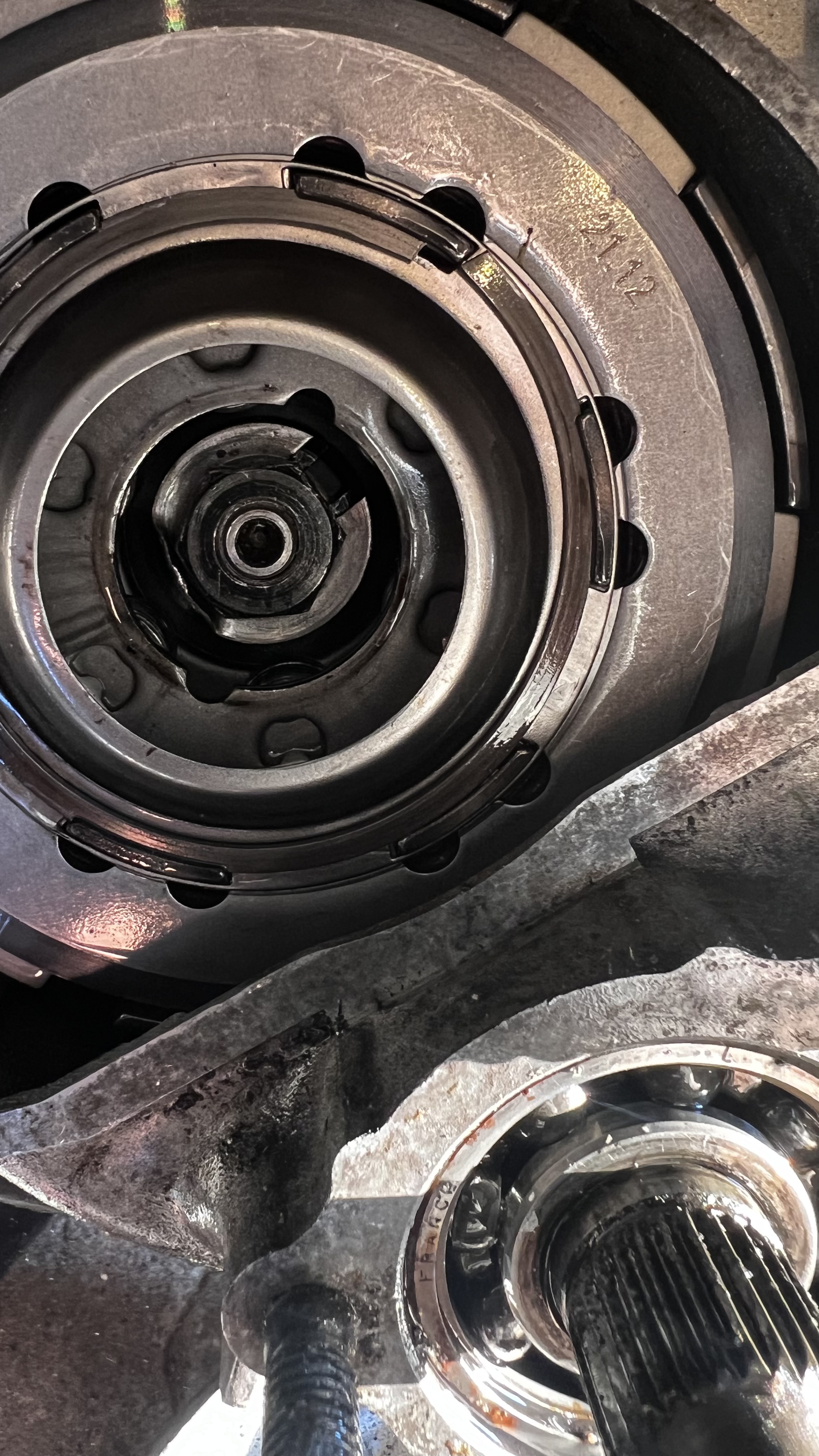

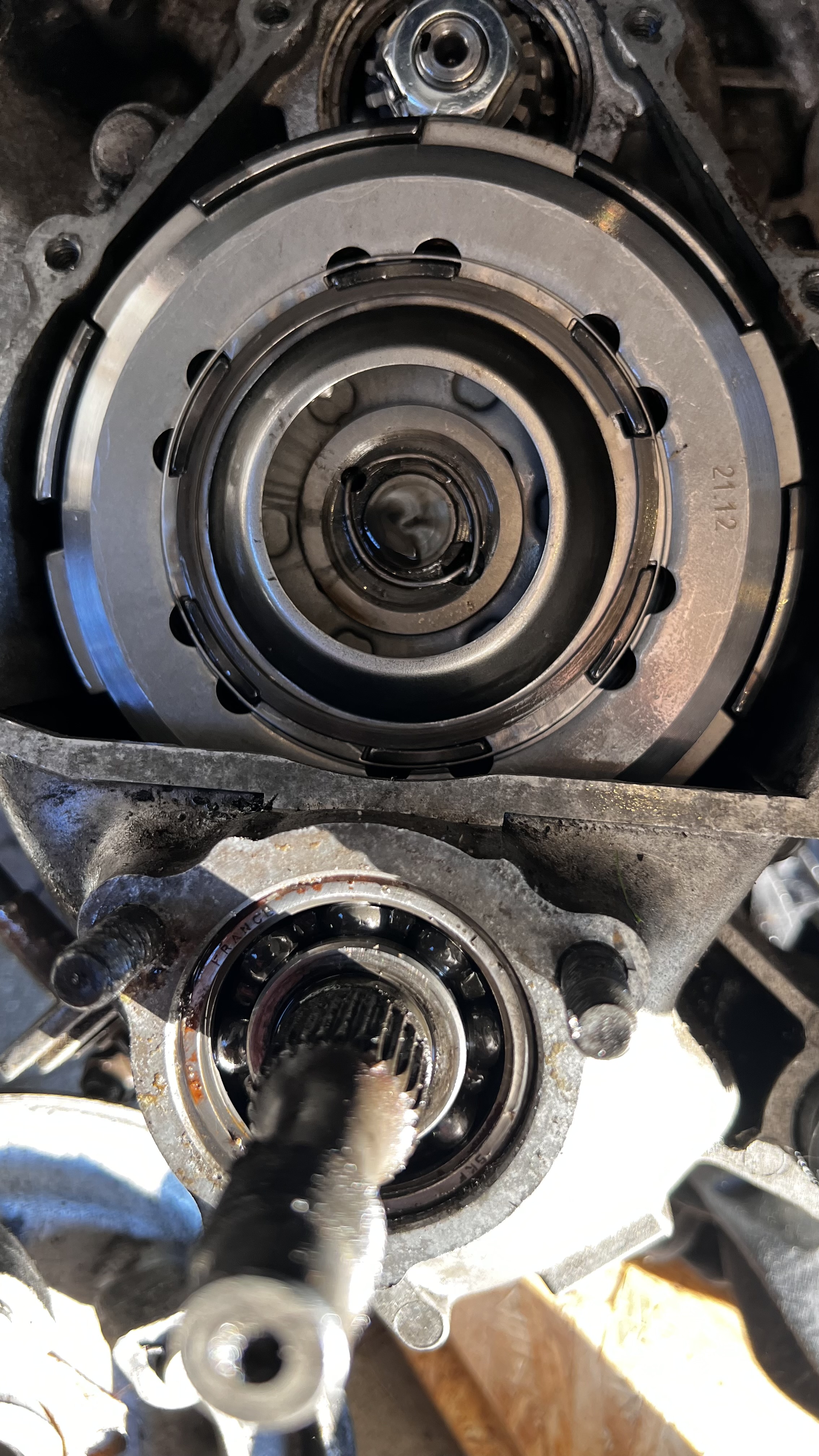

    • June 24, 2024 at 20:01
    • #40
    Erste bilder
      • 2.32 MB
      • 2,268 × 4,032
      • 2.05 MB
      • 2,268 × 4,032
