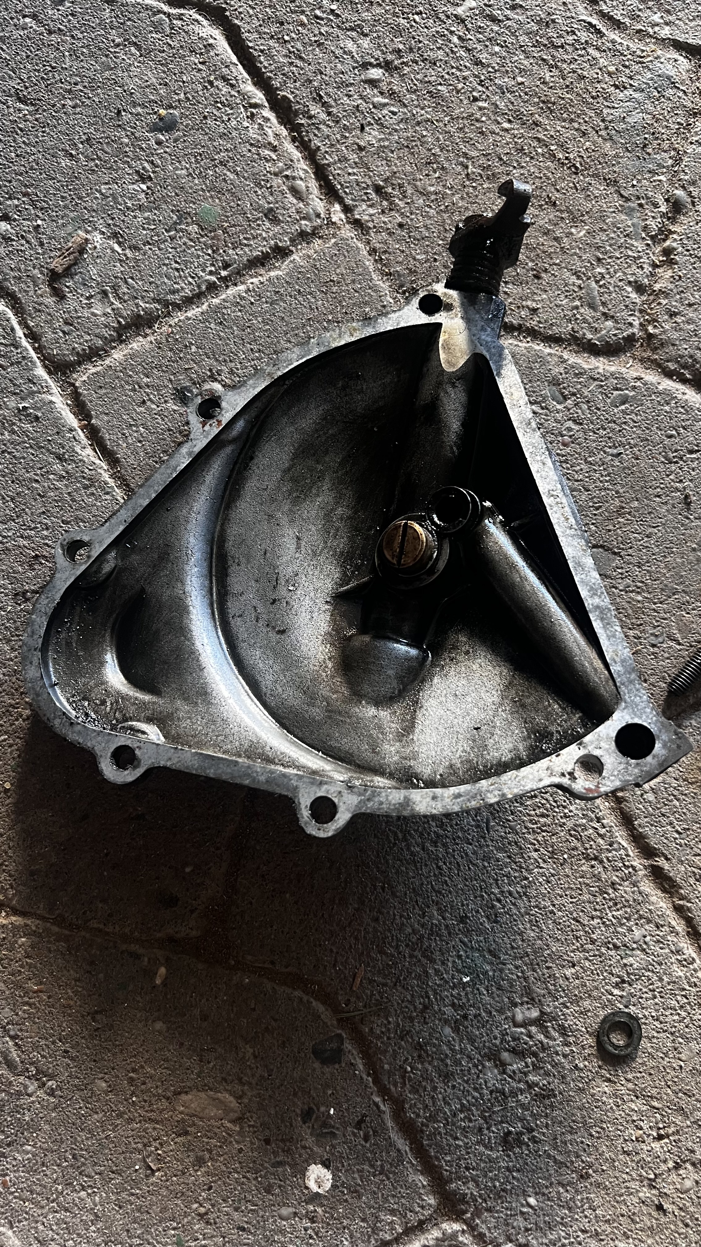

    Zunächst eine Entschuldigung dafür, dass ich die bebilderten Beiträge vor meinem letzten Beitrag übersehen habe.
    Wenn ich das jetzt richtig verstehe, willst du alle Teile der ZF-Kupplung und den Dazu passenden Deckel auf Lager nehmen und einschließlich neuem oder gebrauchtem Deckel auf die 6-Feder-Kupplung umbauen.
    Das geht sicher, erfordert aber neben dem Belagpaket den anderen kleinen Kupplungskorb und die kugelgelagerte Druckplatte.
    Die flache Druckplatte der ZF-Kupplung passt nicht zu 6-Feder und Deckel.

    Das habe ich bestellt:
    Ich hoffe das passt so. Ich hab ja bereits einen komplette Kupplung der PK50xl2 siehe letztes Bild. Davon wollte ich den Korb nehmen

    Kannst Du mal ein Foto von der montierten Kupplung machen (offener Kupplungsdeckel) und dazu dann ein Bild vom Deckel innen (dass man sieht wie weit dort der Zapfen raussteht). Und ein Bild von der Kupplung, eingebaut mit montiertem Druckpilz.
    Irgendwo da muss was falsch sein. Du hast praktisch Druck auf der Kupplung auch mit entspanntem Zug, so dass die scheinbar nie ganz zumacht und so nie ordentlichen Kraftschluss hat.

    Danke für die Erklärung, sie ist ja gerade wieder zusammen für den Test. Ich mach dann wieder auf und mache aktuelle Bilder. Hier die Bilder die ich jetzt schon gemacht habe.
    Da fehlt noch das Bild mit montierter Kupplung. Muss ich dann nachliefern, wenn sie wieder offen ist
