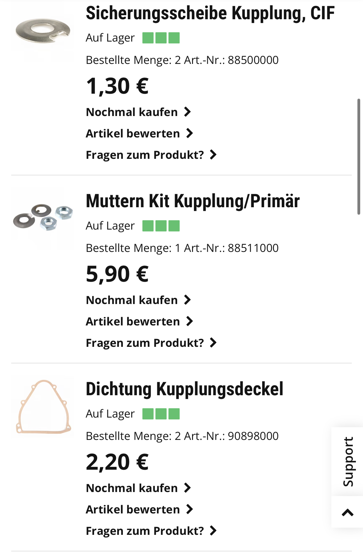

    Das habe ich bestellt:
    Ich hoffe das passt so. Ich hab ja bereits einen komplette Kupplung der PK50xl2 siehe letztes Bild. Davon wollte ich den Korb nehmen
