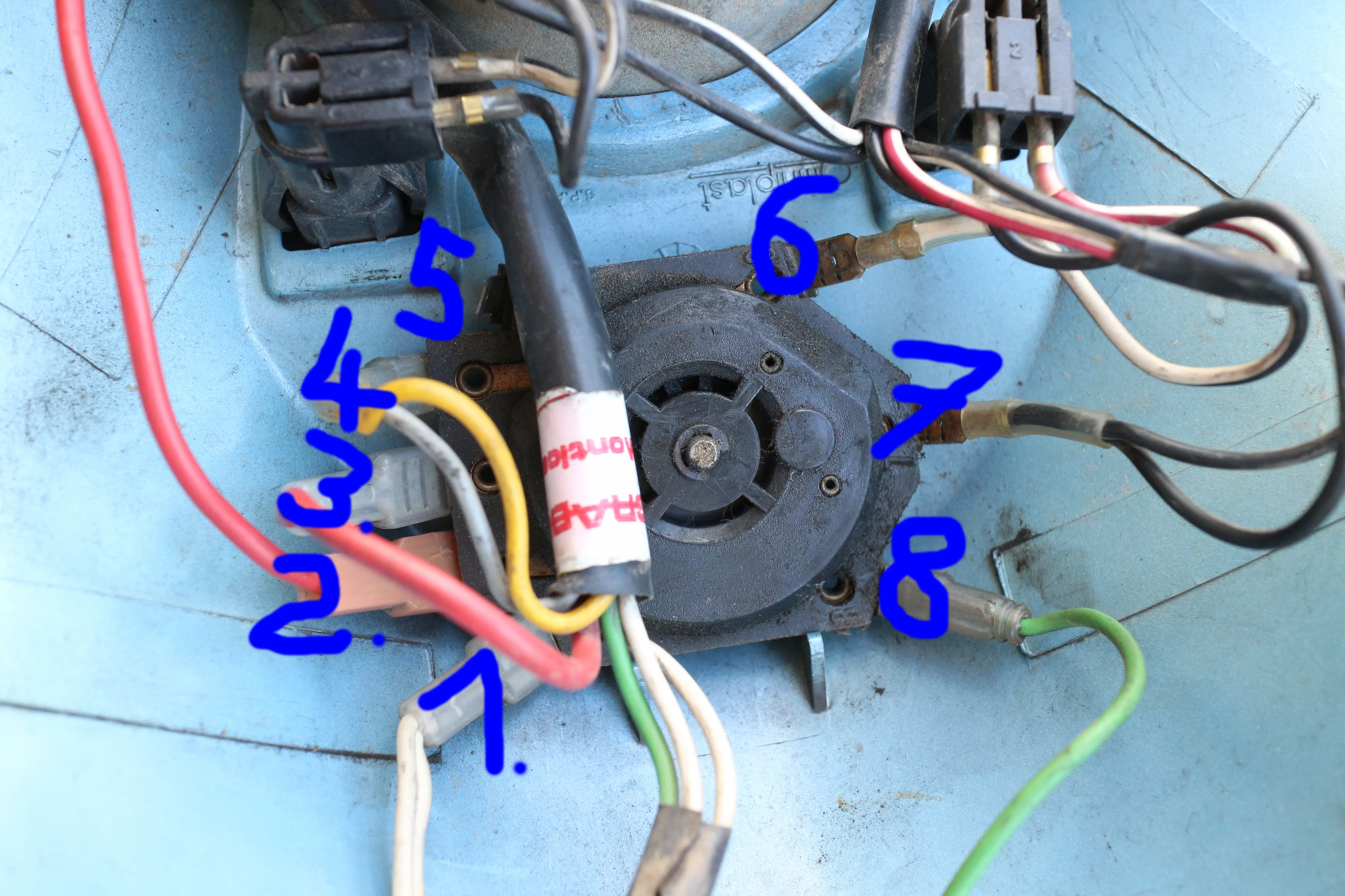

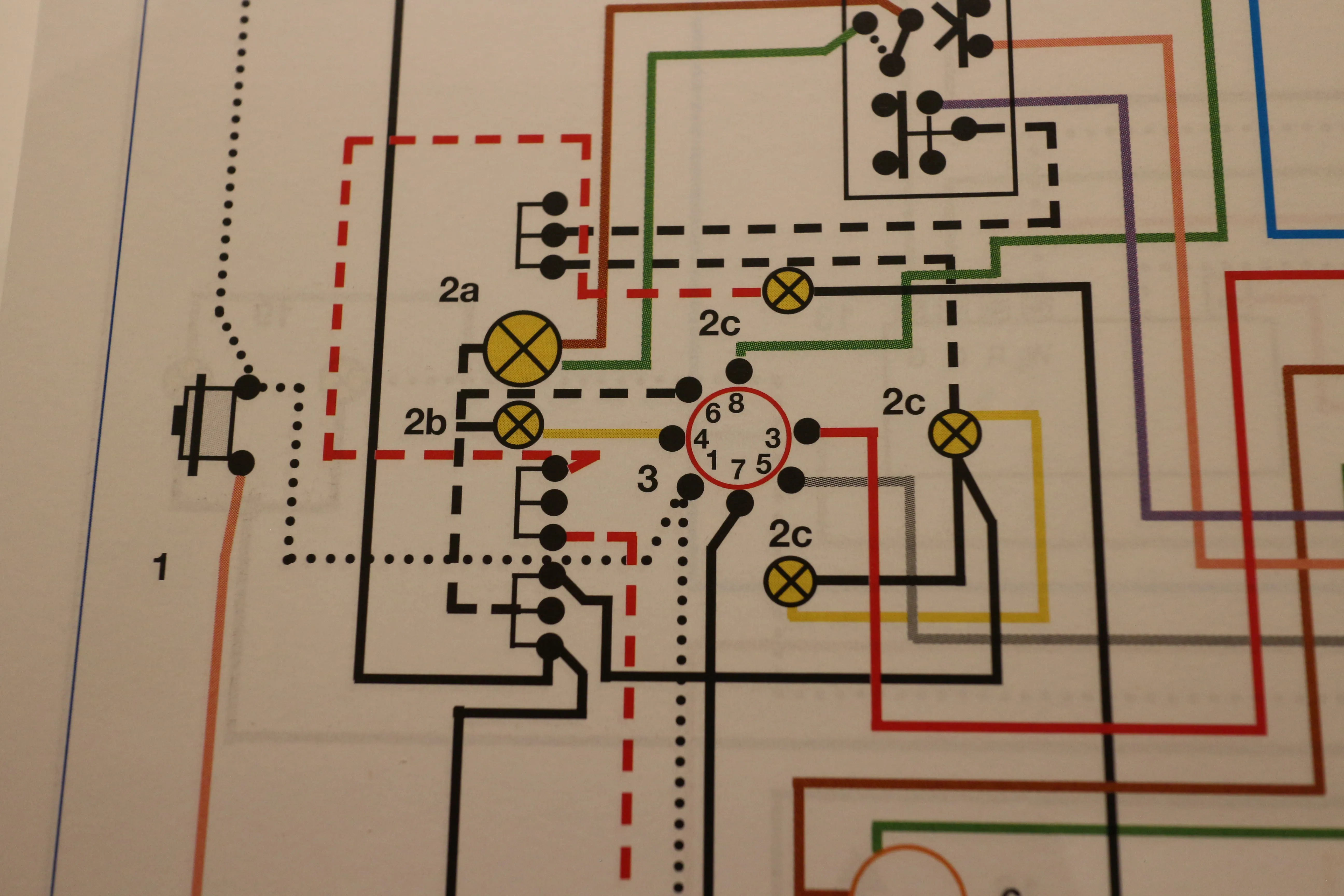

    Ich habe mir heute mal das Zündschloss und den Kabelplan angesehen.
    Einiges erscheint mir unlogisch.
    Laut Plan ist das Rücklicht (grau) auf Kontakt 5.
    Standlicht (gelb) auf 4.
    Bei mir sind beide Kabel auf 4.
    Ok, nun könnte ich die beiden trennen und das Standlicht auf 5 stecken. Dann wäre es wie in der Zeichnung,
    ABER: Zündschloss in Stellung P, dann liegen an 4 und 5 die 12V an und beide Lampen leuchten, wie es sein soll.
    Aber in Stellung ON liegen dort KEINE 12V an, weder Standlicht noch Rücklicht leuchten.
    In dieser Stellung hat Klemme 2 (die im Schaltplan fehlt) 12V. Von dieser Klemme geht ein rotes Kabel auch zum Standlicht. Am Standlicht sind somit das gelbe Kabel von der 4 und das rote von der 2.
    Das funktioniert ja alles so, und ich werde es auch so lassen. Aber original kann das nicht so sein. Macht keinen Sinn.
    Besteht die Möglichkeit das die Schaltebenen vom Zündschloss nicht mehr korrekt arbeiten??

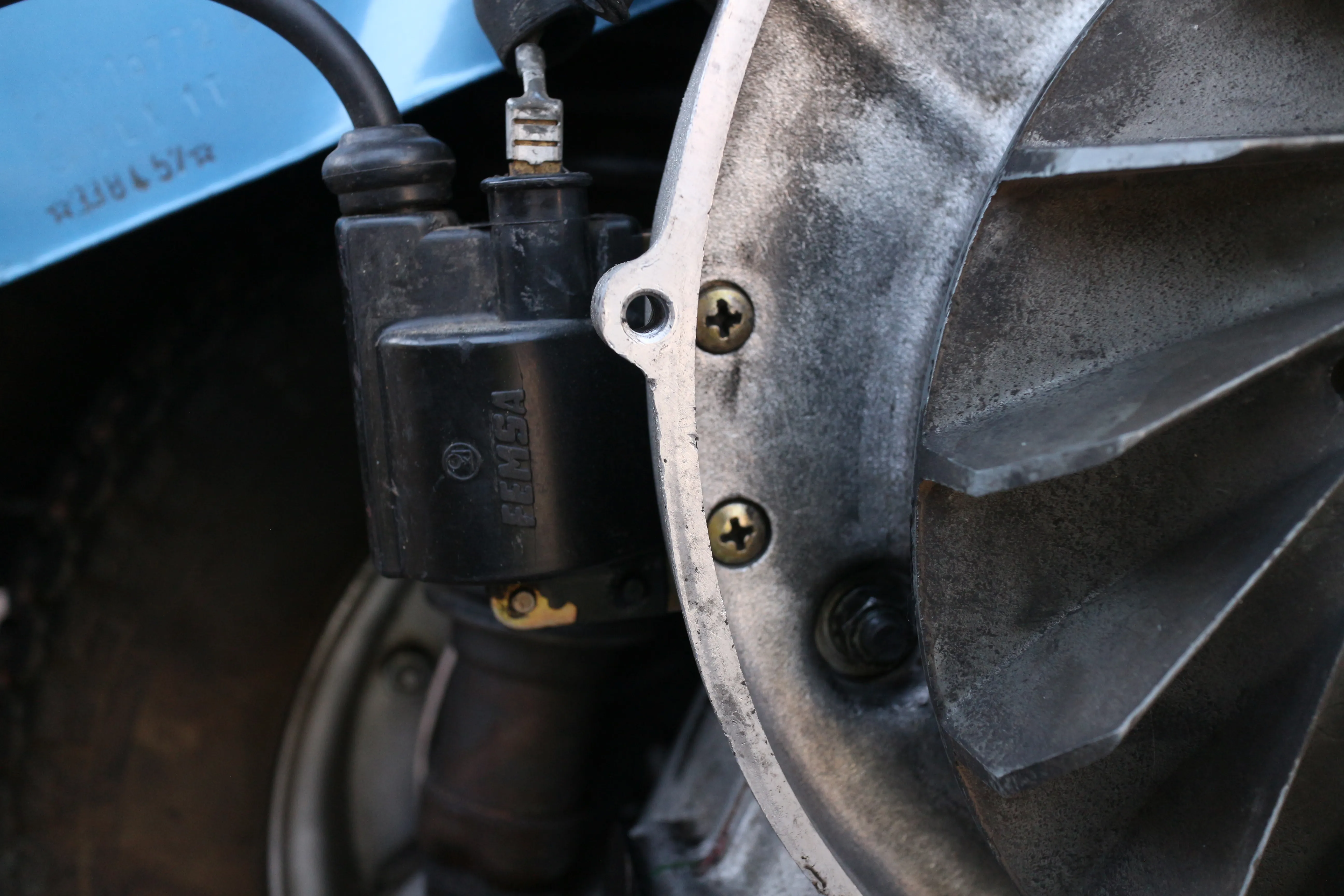

    Guten Abend.
    Meine "neue" P150X aus 1982 hat 12V, Batterie und Kontaktzündung.
    Die Zündspule ist noch original. Funktioniert auch alles. Ich möchte aber trotzdem schon Ersatz dafür haben. Alten Elektronik Bauteilen traue ich nicht so recht über den Weg.
    Ich finde massenhaft die Zündspulen wo die Kontaktleiste mit integriert ist. Vermutlich für die elektronische Zündung ??
    Kann mir jemand einen Tipp geben, wo ich eine passende Zündspule guter Qualität her bekomme?

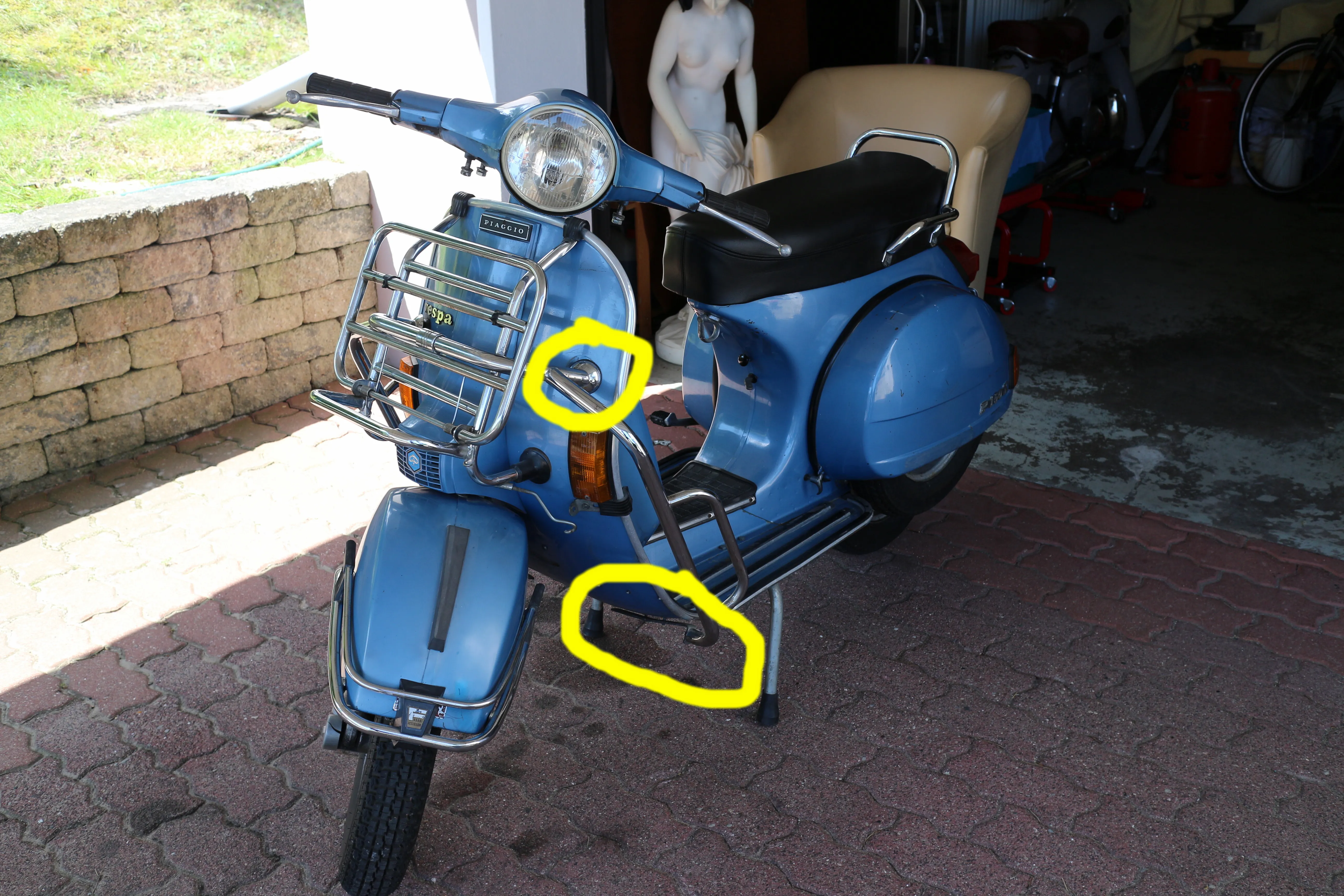

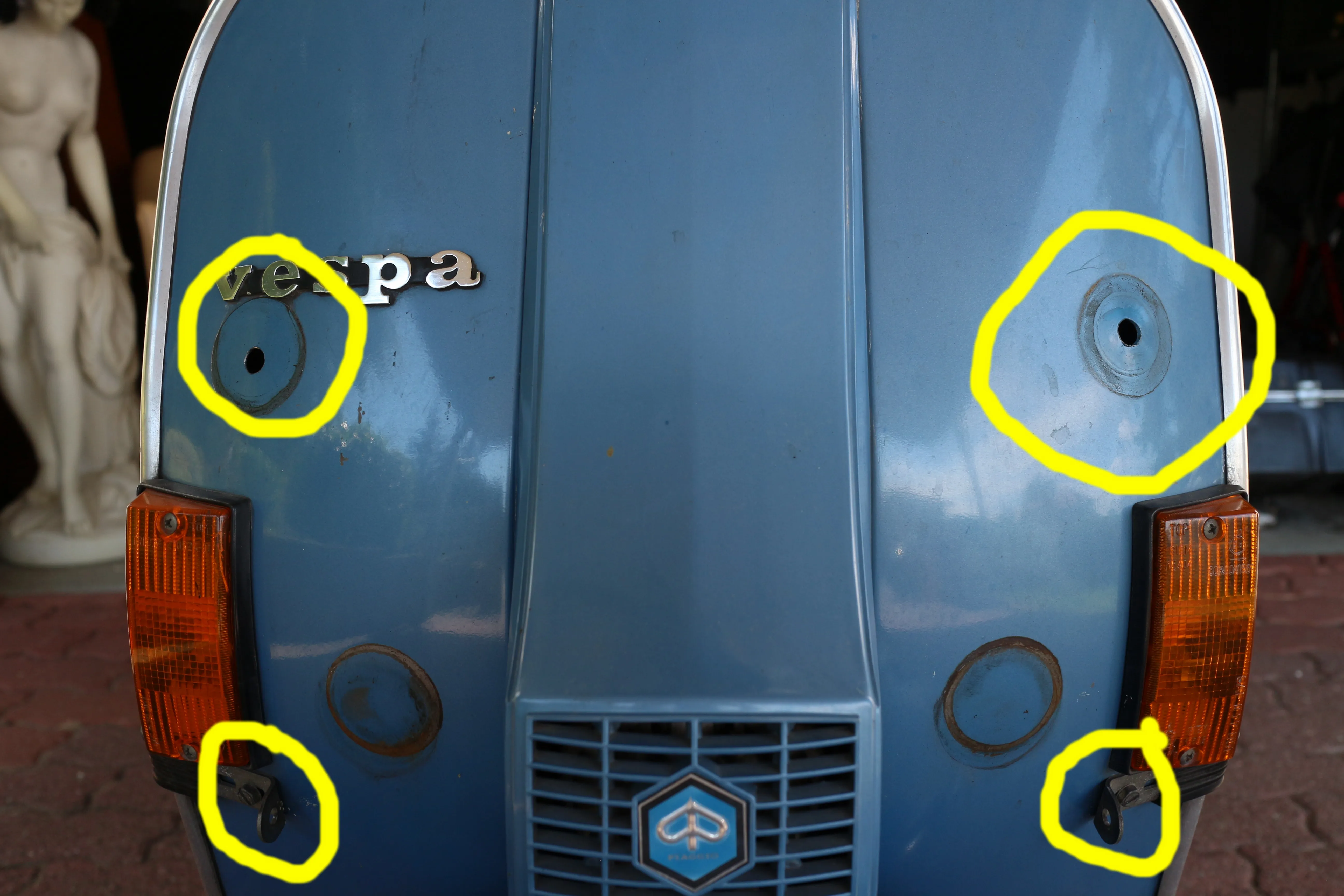

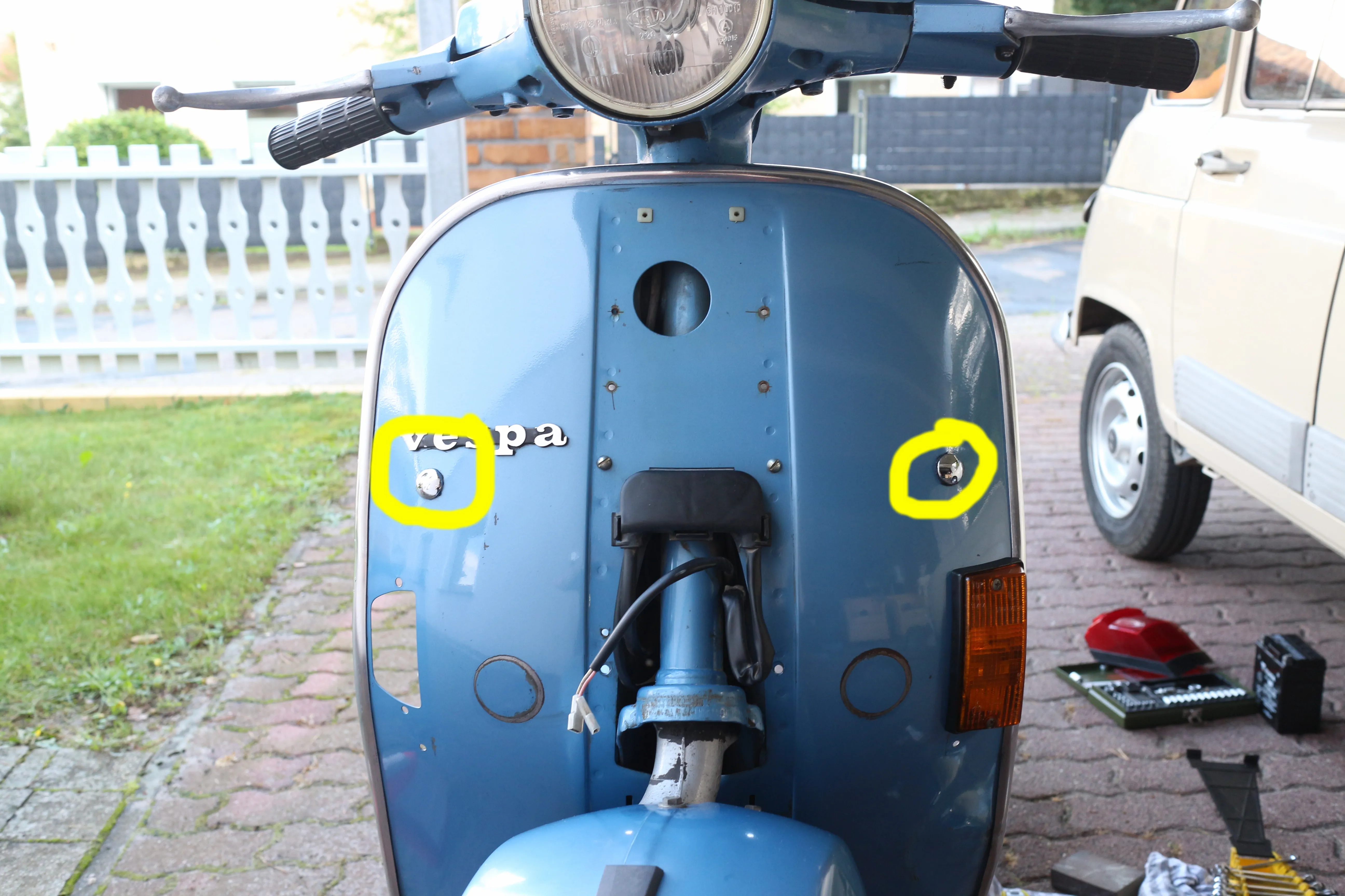

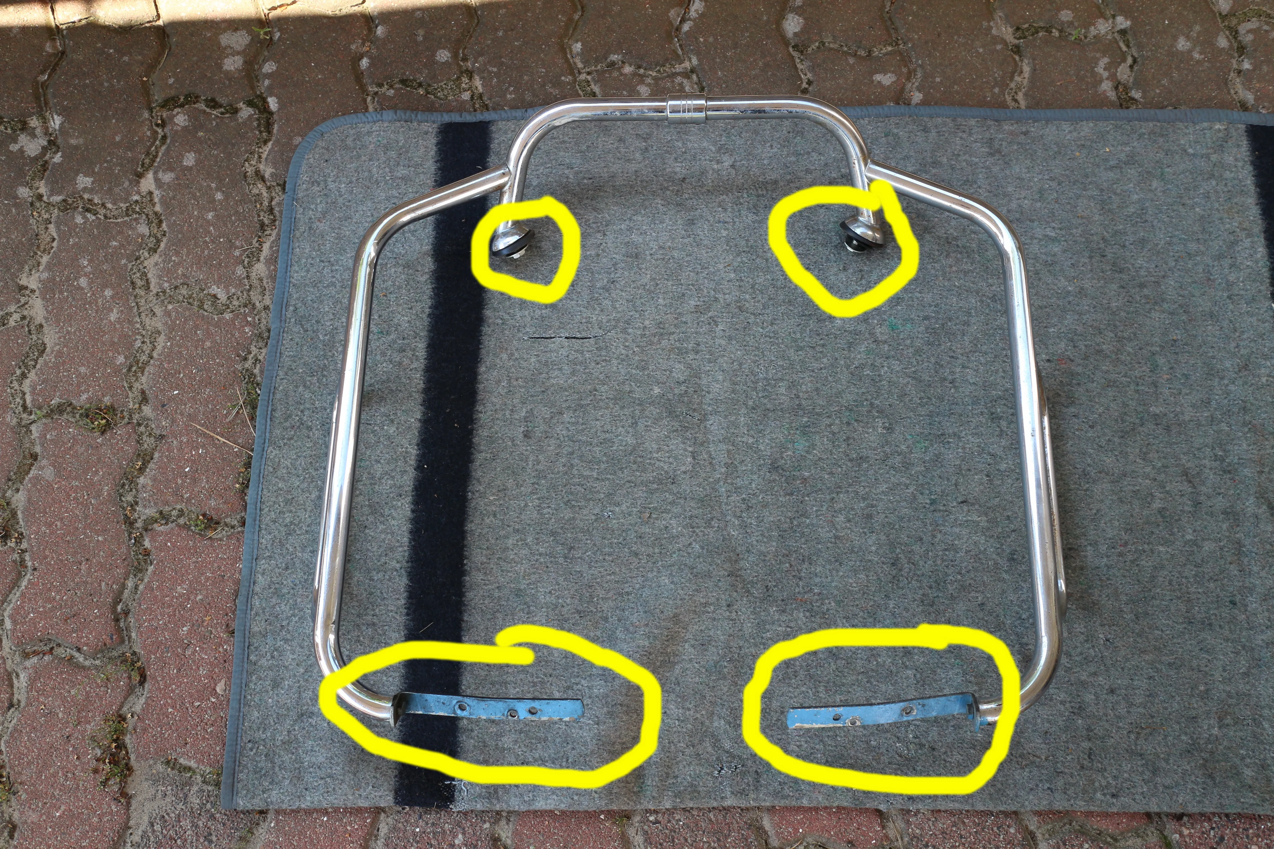

    Hallo Vespa Kenner.
    Beim Kauf meiner P150X aus 1982 waren dieser Sturzbügel vorne und Gepäckträger montiert.
    War man in der 80ern so "brutal" und hat einfach Löcher ins Blech gebohrt???
    Die untere Halterung im Fußbereich finde ich merkwürdig. Da wurde durch die Aluschienen gebohrt und mit solchen Winkeln gearbeitet. Das schaut für mich nicht original aus.
    Vielleicht kann mich jemand aufklären.
    Die beiden fürchterlichen Bohrlöcher habe ich jetzt mit diesen beiden verchromten Zierschrauben verschlossen.
    4,169
    21,864
    3,522
    • August 9, 2024 at 15:05
    • #36
    Das war nicht unüblich. Besonders ältere Männer haben alle möglichen Sturzbügel angebracht. Ein Onkel fuhr seine PX auch derart mit Lametta behängt.
    Ich habe seine Löcher damals zuschweißen lassen, beilackiert und sie dann ohne die hübschen Löcher veräußert.

  • vespaccio
    424
    1,779
    187
    20
    • August 9, 2024 at 19:09
    • #39
    Die gleichen Löcher habe ich an meinem nächsten Projekt. Finde ich auch sehr fragwürdig diese Praxis. Das kenne ich eigentlich nur von Defender Fahrern, da wird auch alles Mögliche oder Unmögliche drangespaxt :-4
    Ciao ragazzi :+2

    • August 9, 2024 at 19:12
    • #40
    Das könnte was für dich sein:
    Zündung-Set -BGM PRO 12V Touring elektronisch- Vespa PX80-200 (1984-), PX125/150 (2011-), Cosa125-200, LML125/150 (2-Takt) - 2300g
    Das BGM PRO Zündung-Set aus hochwertigen Komponenten für eine schnelle Umrüstung der Vespa auf eine wartungsfreie, lichtstarke und zuverlässige…
    www.scooter-center.com
    Ups, deine ist ja 1982, da musst du die ander nehmen...
