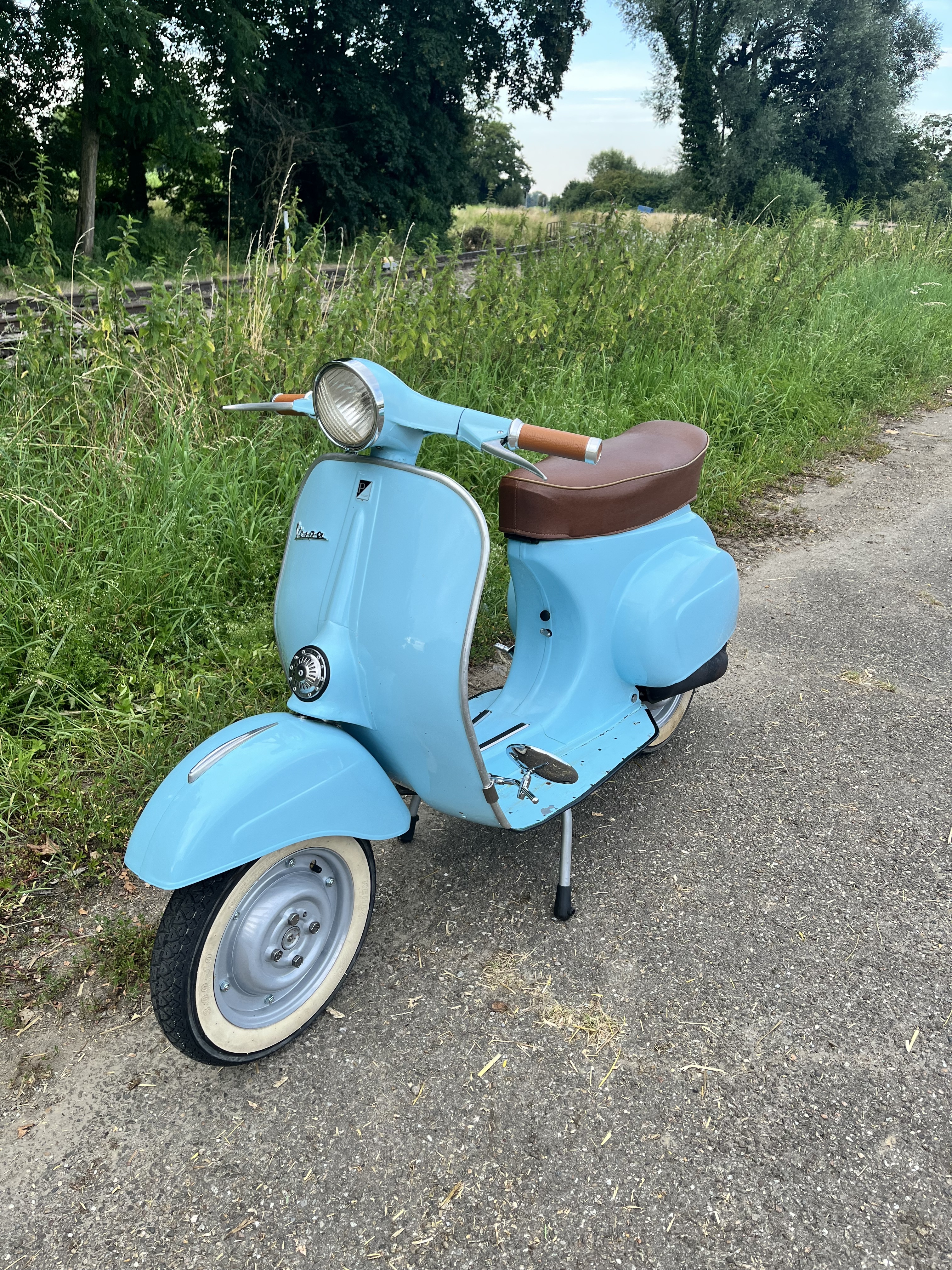

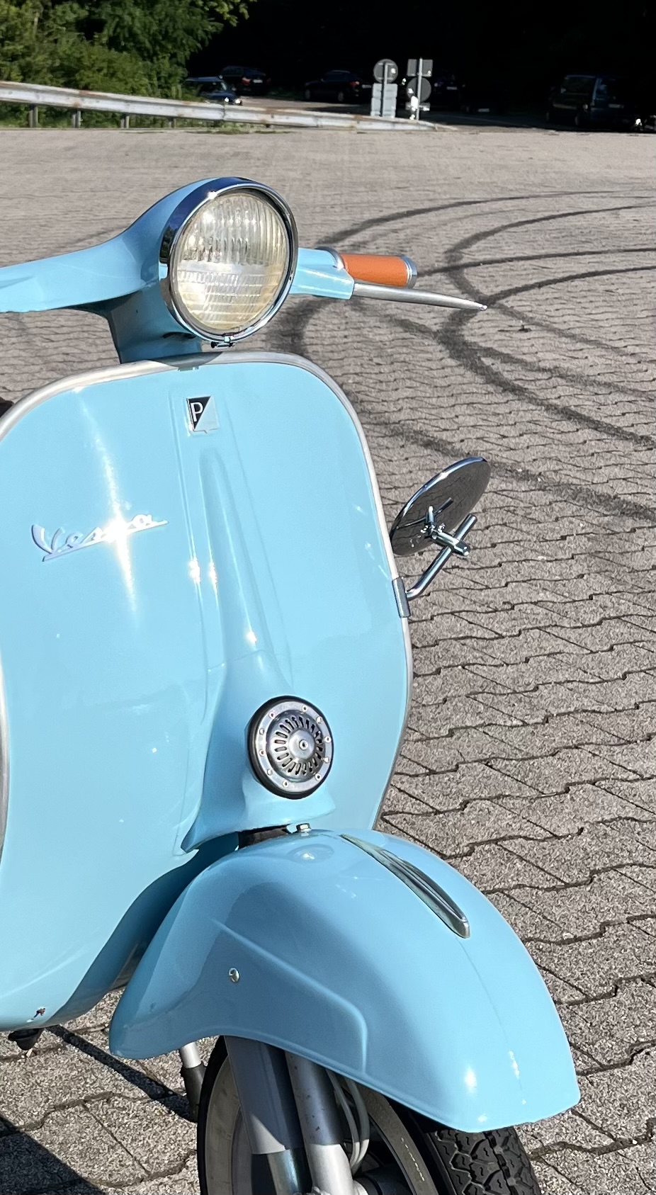

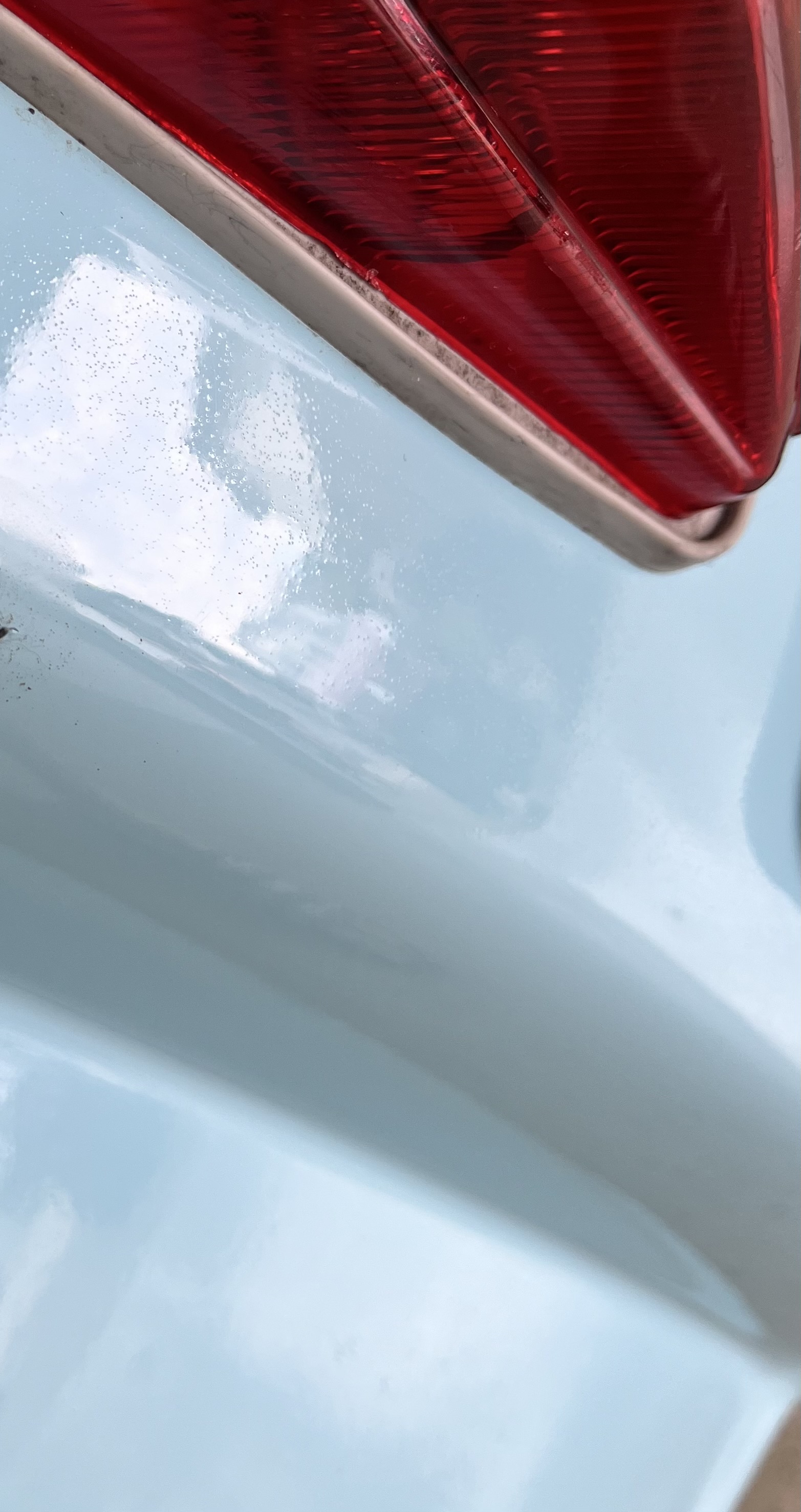

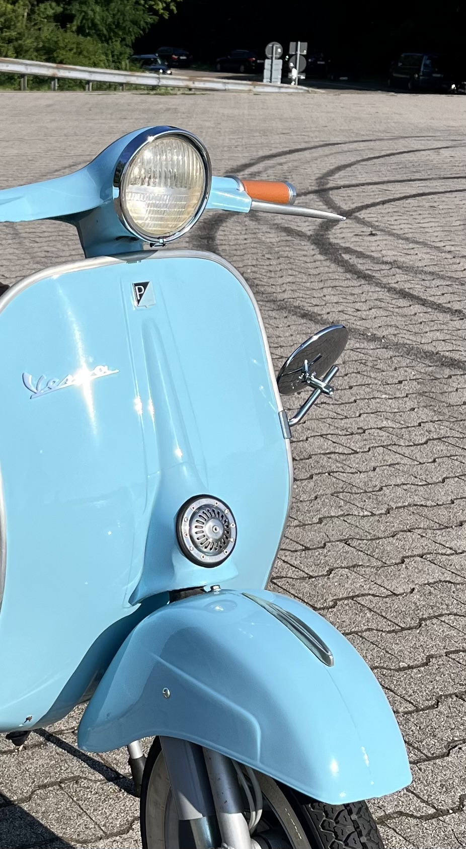

    Ich bin neu im Vespa-Game und bin kĂŒrzlich zu einer V50 N aus dem Jahre 67 gekommen 😍
    Leider weiß ich noch nicht allzu viel ĂŒber das gute StĂŒck, doch wie es halt so ist, gibt es auch hier schönere und nicht ganz so schöne Stellen.
    Diese unschönen Stellen, kleine Lackabplatzer usw. wĂŒrde ich gerne mit einem Lackstift kaschieren, habe aber keine Ahnung um welchen Farbton es sich hier handelt.
    Aus den Papieren ist dieser nicht zu entnehmen, habe hierzu auch den thread hier im Forum bereits genutzt.
    Auch an der Vespa selbst findet sich hierauf kein Hinweis.
    Auf den einschlÀgigen Seiten bin ich nun bei Azzurro Egeo 408 und Azzuro Aquamarina 305 stehen geblieben.
    Aazurro Chiaro 400 ist es definitiv nicht, den Lackstift habe ich schon hier liegen 😅
    Vielleicht weis jemand direkt um welchen Tones sich handelt.
    Anbei Bilder in verschiedenen LichtverhÀltnissen.
    Danke und Gruß

    • July 27, 2024 at 23:13
    Moin
    Da es sich nicht mehr um den originalen Lack handelt bleibt dir wohl nur der Gang zum Lacker der den Lack ausliest.
    Wenn ich mir das dritte Bild anschaue bekomme ich Herzrasen...
    Da ist ja ne Menge Dreck ein lackiert worden. Das Trittbrett sieht nicht viel besser aus.
    Hat die gute eine deutsche oder eine italienische Betriebserlaubnis?
    Ich tippe mal auf Italienisch.
    LĂ€uft sie gut?
    Sieht nach einer italienischen Restauration aus. Die sind qualitativ nicht so pralle.
    Sorry,ist nicht das was du hören wolltest aber die Erfahrung zeigts einen .
    Vielleicht irre ich mich ja auch...

    Ja davon gehe ich leider auch aus, dass es eine Italienische Restauration ist.
    Sie besitzt ital. Papiere.
    Es sind einmal unter dem Deckel ĂŒber dem radlauf rechts eine Nummer eingeschlagen, sowie ganz leicht zu erkennen noch unter der Sitzbank recht entlang der Bordwerkzeughalterung.
    Da habe ich gelesen kann m.u. Die letzten drei Ziffern Auskunft ĂŒber den Lack geben, aber Pustekuchen.
    Das Lackbild ist in der Tat nicht sonderlich gut.
    Dennoch mag ich die Farbe sehr und wĂŒrde diese auch bei einer neulackierung bevorzugen.
    Alleine deshalb wÀre es interessant um welchen Ton es sich handelt.
    Rost hat Sie nur am Bodenbelag ein klein wenig in den schraubenlöchern. Könnt ihr hier etwas empfehlen zum konservieren.
    Habe die betr. Stellen fĂŒrs erste mit einem transparenten korrosionsschutz Wachs Spray behandelt.
    die gute steht sowieso trocken und wird auch nicht bei Regen bewegt.
    Danke schonmal und viele GrĂŒĂŸe

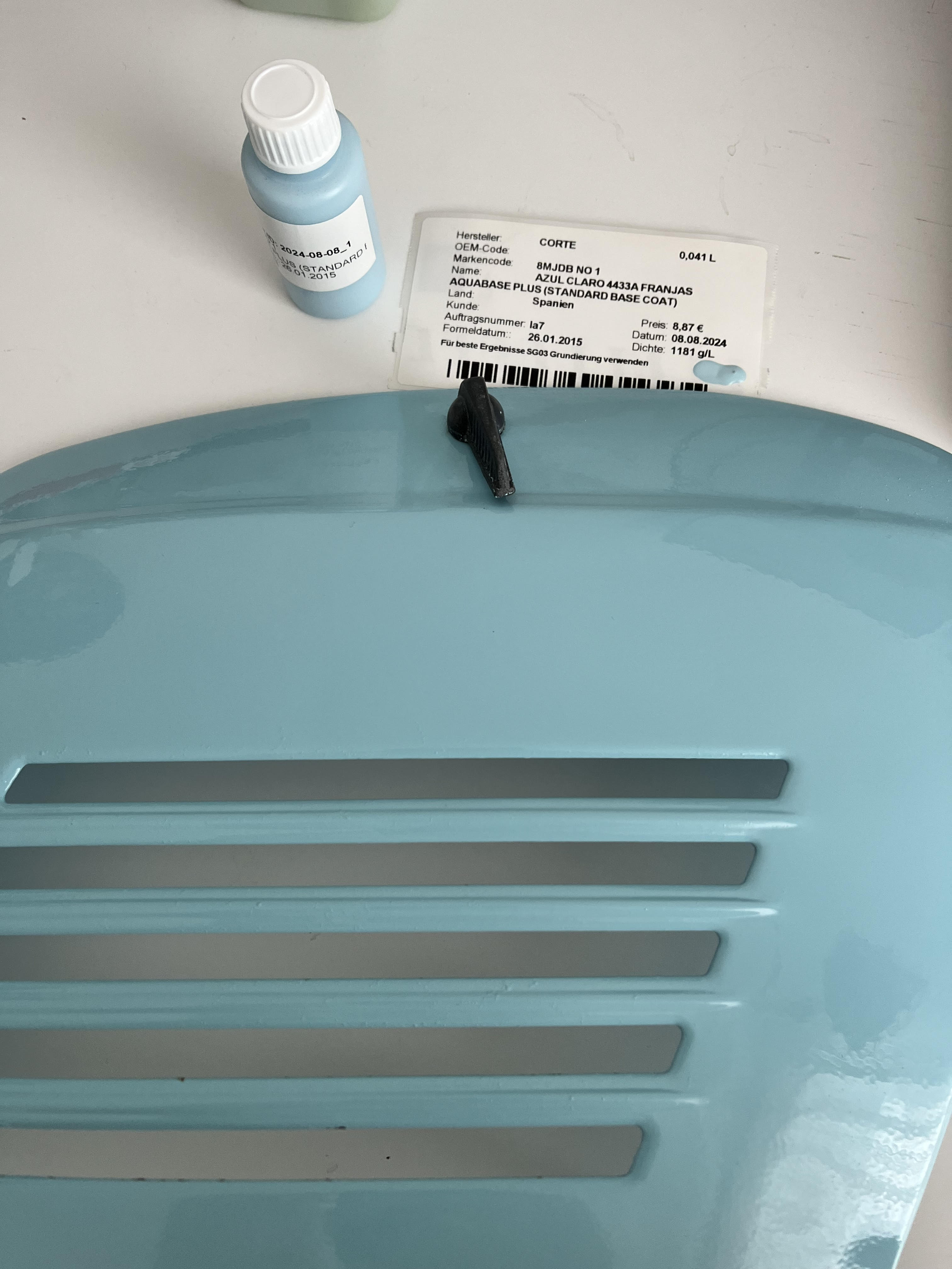

    Sooo also hier nun die Auflösung des Ganzen :)
    Ich war eben bei einem Karosseriebauer und Fahrzeuglackierer.
    Diese sind fast alle mit einem kĂ€mmerchen ausgestattet, in der Sie mit einem Laser den Farbton ermitteln können. Auf einem speziell kalibrierten Bildschrim sieht man dann den Originalton und das was der Laser abgelichtet hat. Kam in meinem Falls glĂŒcklicherweise sehr nah dran.
    Es Àhnelt in diesem Fall am meisten einem Ton namens AZUL CLARO, nÀhere Infos könnt Ihr dem Etikett auf dem Bild entnehmen.
    Ruckzuck hat er ein paar komponenten Angemischt und als Lackstift abgefĂŒllt und wollte dafĂŒr gerade mal nen 10er.
    Viele GrĂŒĂŸe

    Der Farbton ist Azzuro chiaro, ein original Farbton 1298 7 400- fĂŒr Vespa 50 N von 1967 , auf den Bildern schauts eher wie Turchese aus. Schaut doch gut aus, ich will da nix schlechtreden, Hauptsache sie schnurrt wie ein KĂ€tzchen.
    Weiter viel Spass mit der Italienerin!

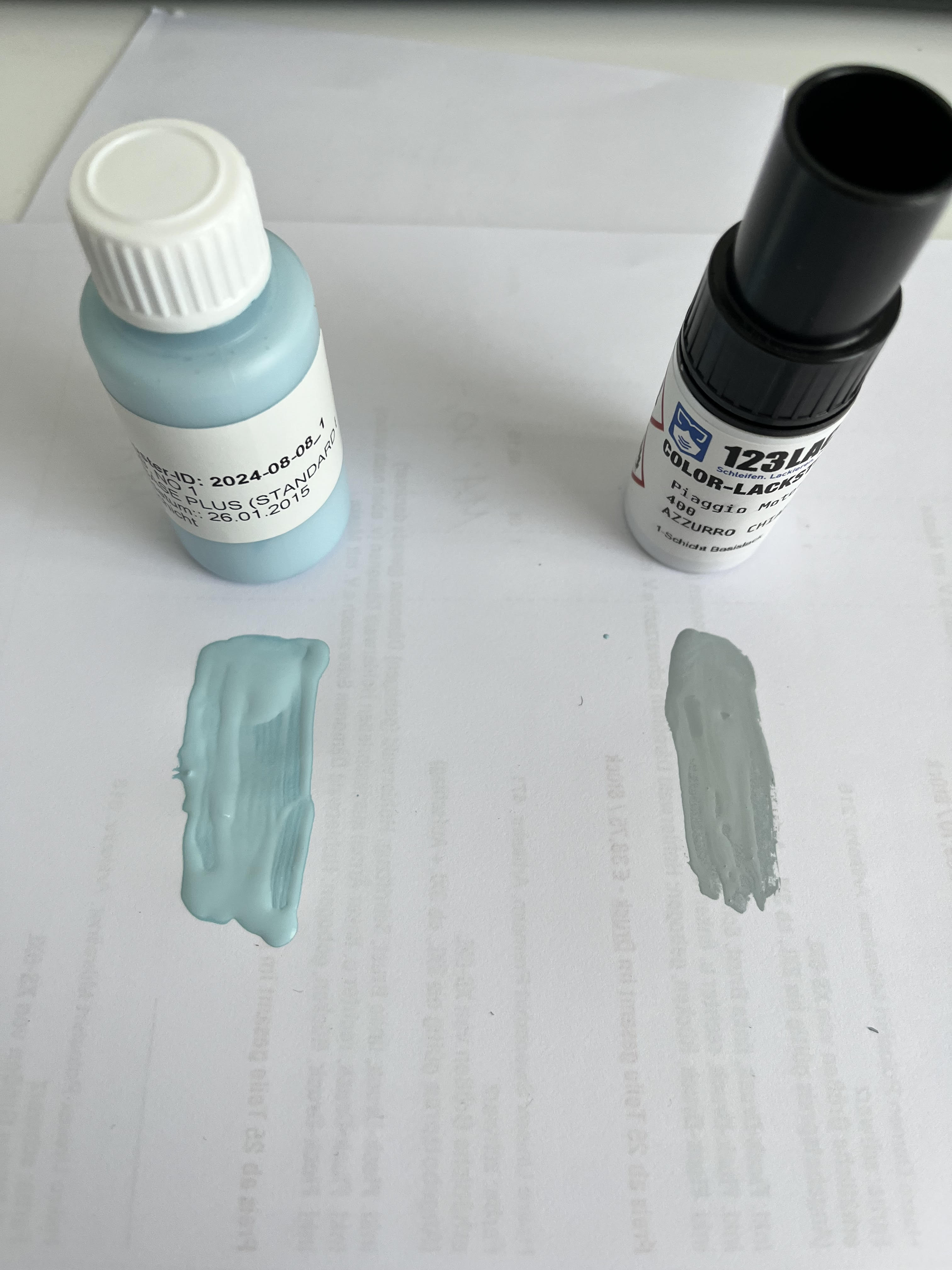

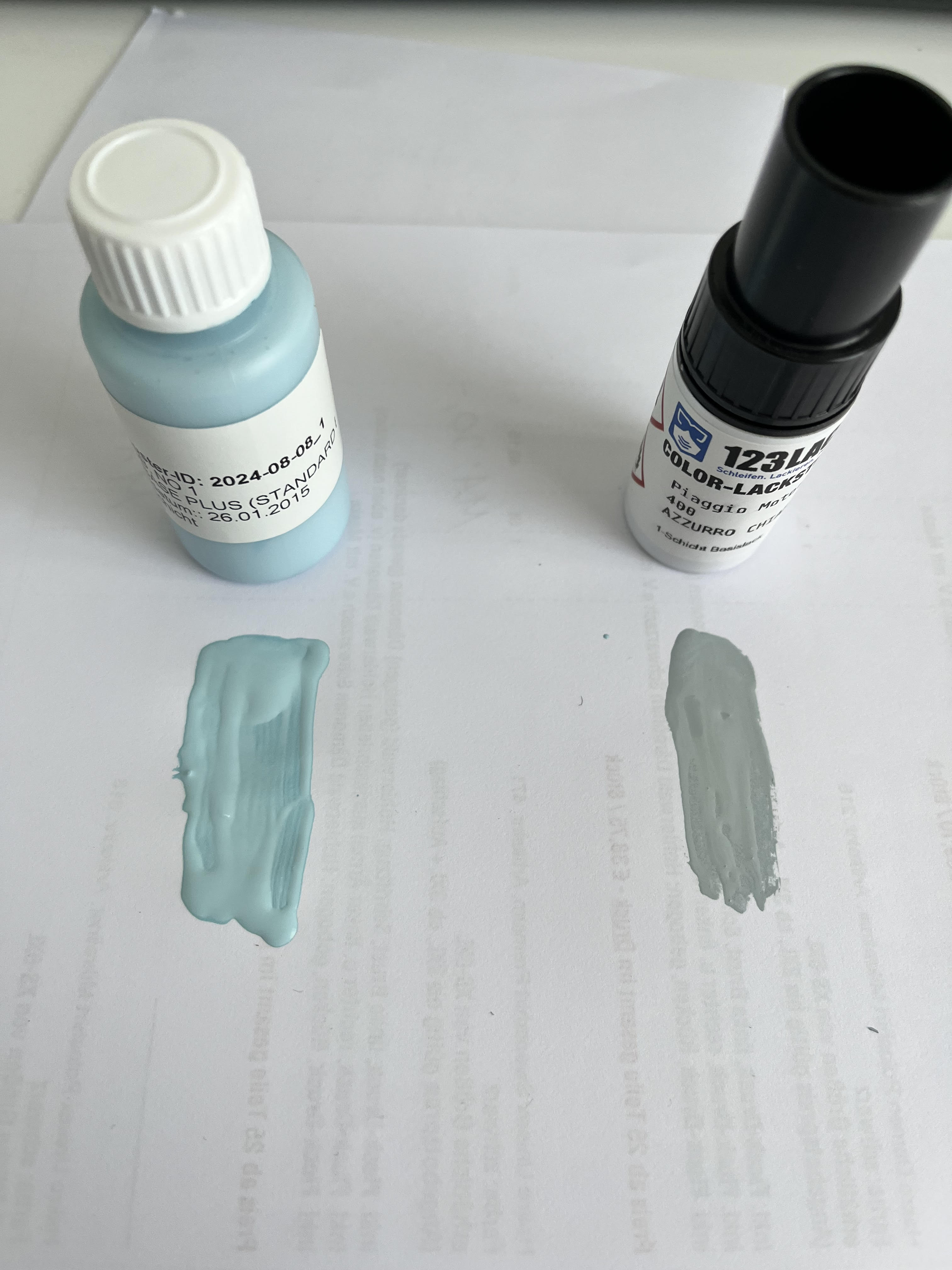

    • August 9, 2024 at 10:38
    Zitat von Michi 160 GS
    "Ton namens AZUL CLARO"
    Eben nicht!
    Dachte wie im ersten Beitrag geschrieben auch, dass es Azzuro Chiaro ist aber da sieht man man wieder wie sehr Bildschirmfotos den Farbton tÀuschen können.
    Übrigens sind auch die gleichen Bilder auf Vespafarben.de oftmals bei mehreren verschiedenen Farbtönen zu sehen, also auch nicht wirklich zuverlĂ€ssig.
    Turchese hingegen geht bereits wieder mehr ins grĂŒnliche.
    Anbei noch ein Bild zum Vergleichen, zwischen Azul Claro und Azzuro Chiaro.
