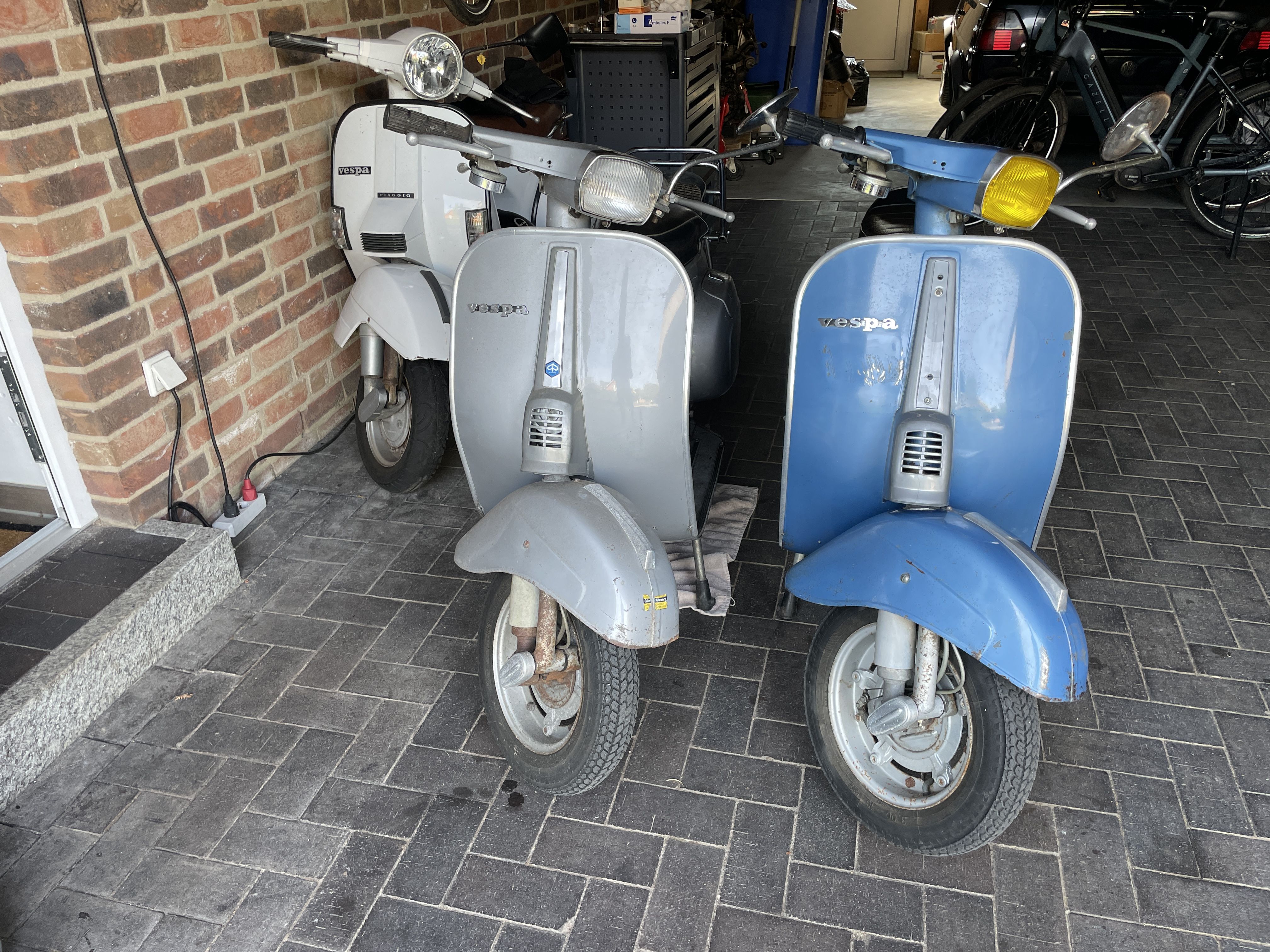

    Habe meine alte Special mal aus dem Dornröschenschlaf geholt
    und dort den Luftfilter geklaut. Damit ist die Blaue wesentlich leiser - aber genauso "schnell"
    Dann habe ich den Benzinfilter rausgeschmissen und die 72HD wieder gegen die Originale ausgetauscht. Bin davon ausgegenangen, das es eine 70er ist (steht nix drauf) und bei dem neu gekauften BGM PRO TOURING Box Auspuff wird ja empfohlen, die Düse 3-5 Nummern zu erhöhen, war hier aber wohl zu viel des guten.
    So dreht sie jedenfalls kaum mehr nach. Ungetunt läuft sie so nach Tacho 55km/h. Dabei kommt sie ordentlich auf Drehzahl. Wenn ich dann die Kupplung ziehe und Gas wegnehme, tourt sie trotzdem sehr langsam runter, ggf. liegt das aber auch an dem 3 Tonnen Schwungrad. Da hat die Laufgarnitur gar keine Chance runterzudrehen, die wird einfach mitgerissen :D
