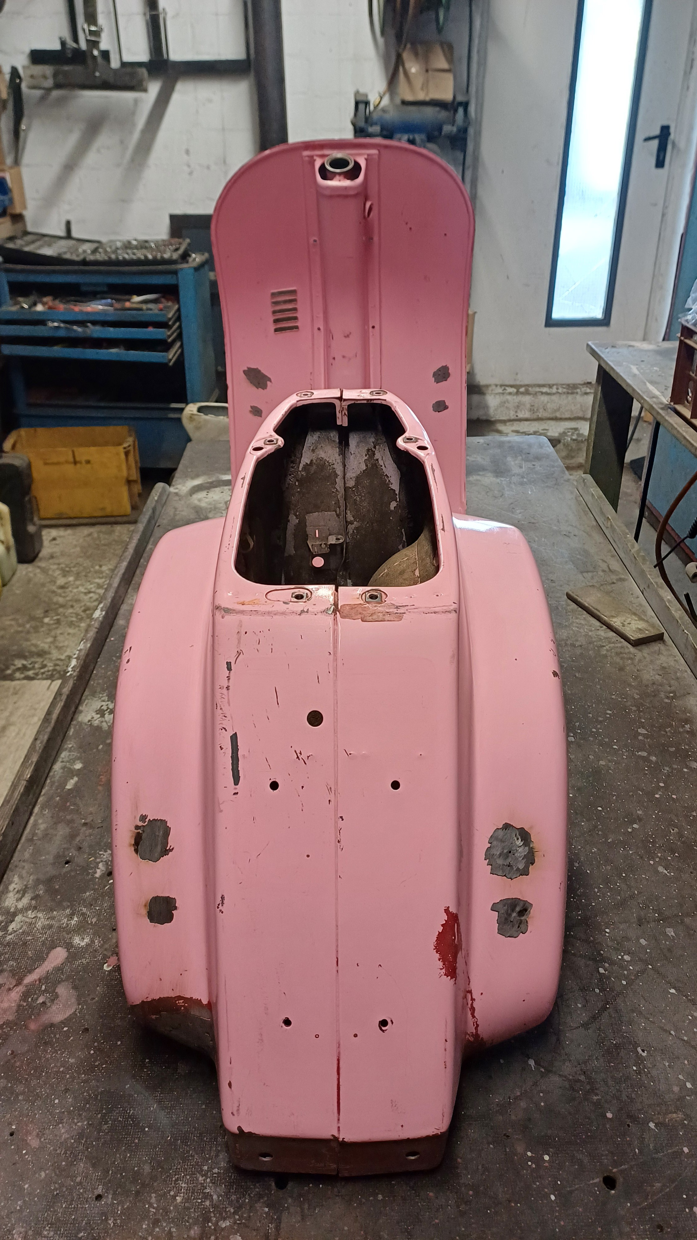

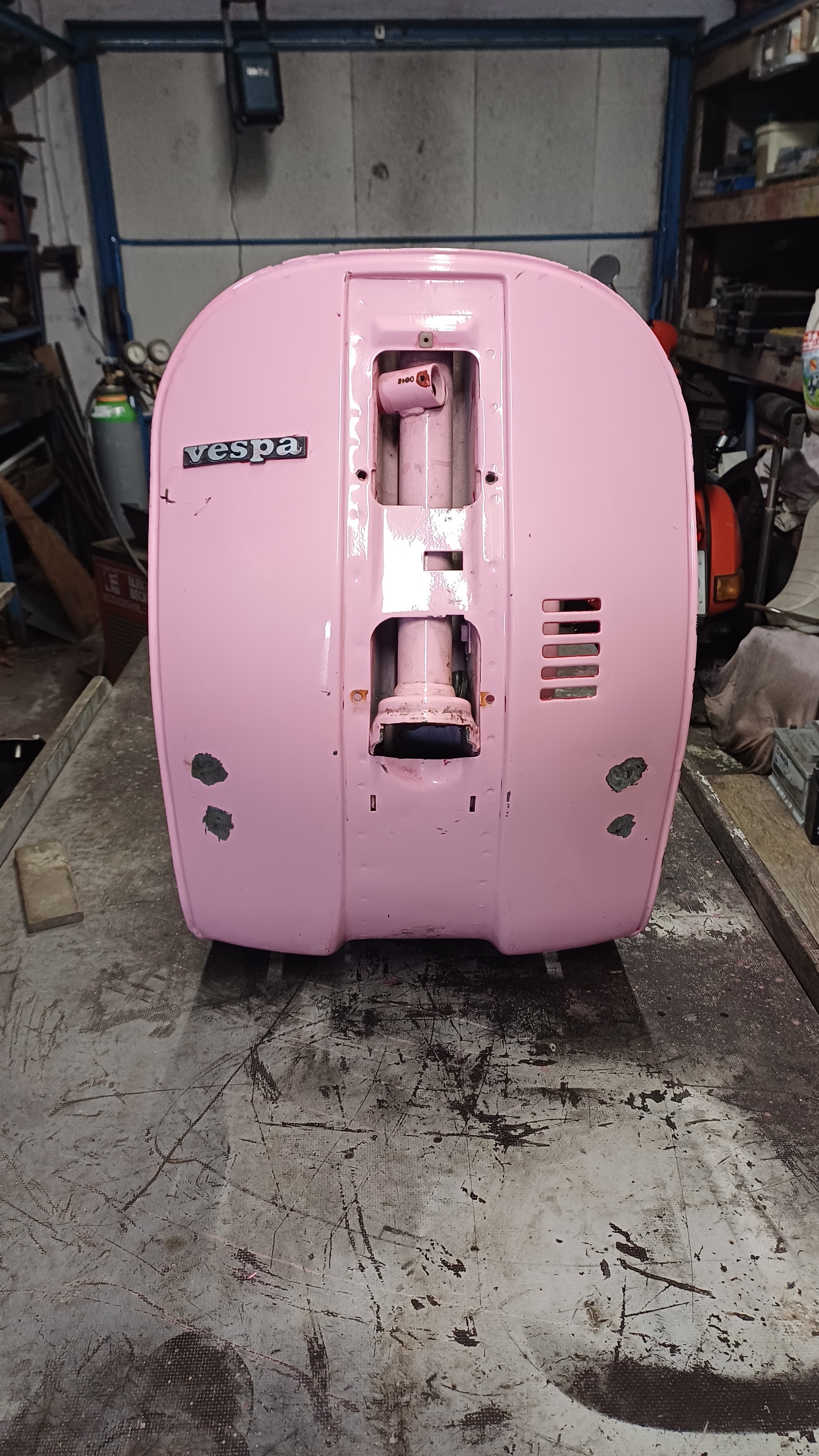

Ich hatte ja gestern in dem " Teile-Such-Thread " die ersten Bilder gepostet.
BeitragRE: Suche für - Vespaonline Projekt - diverse Ersatzteile für PKXL 1

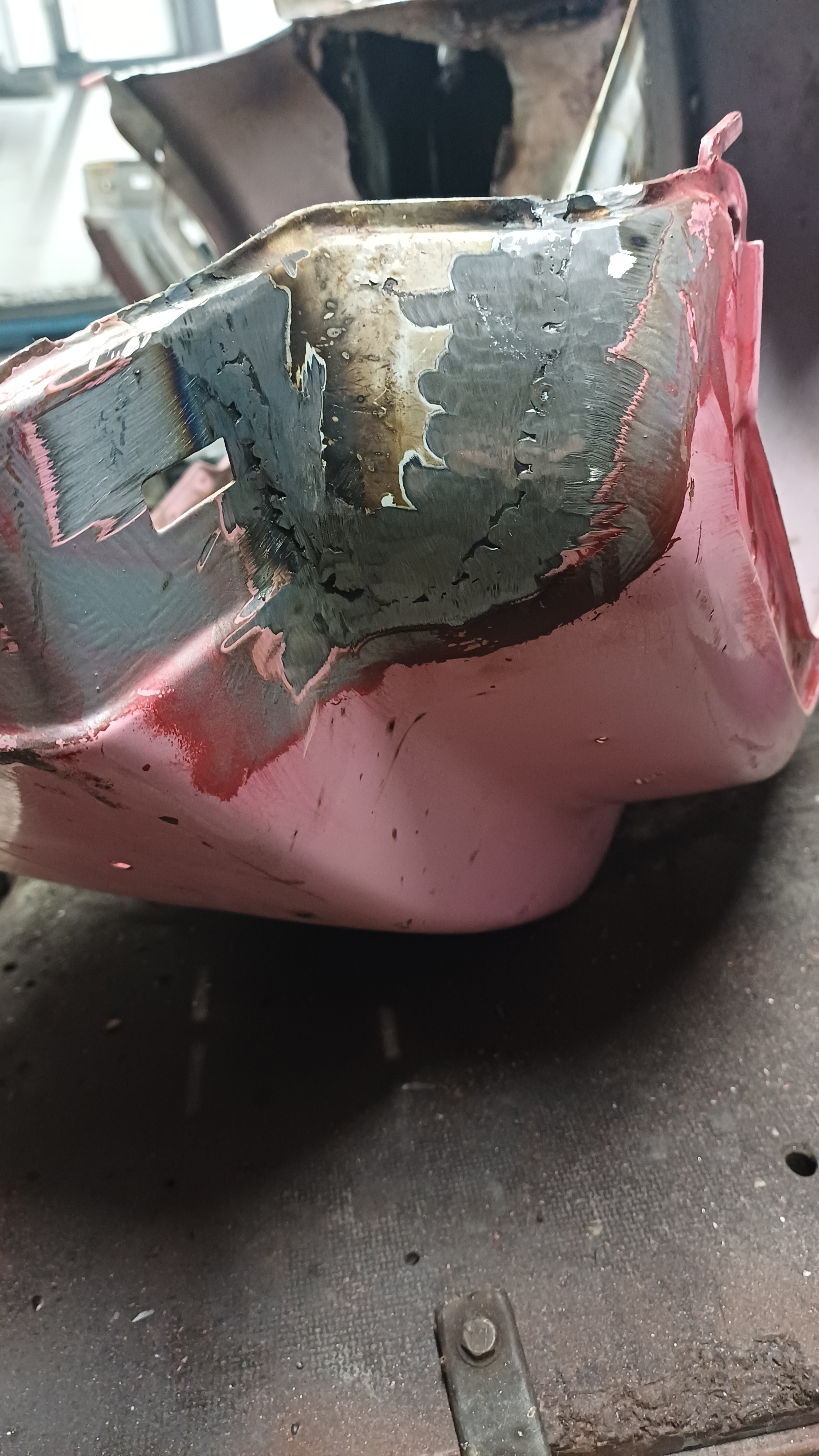

Damit ging es weiter:
Hintere linke Ecke vom Spenderrahmen
vespaonline.de/wsc/attachment/171209/ Die muss dieses Loch schließen
vespaonline.de/wsc/attachment/171210/
Erstmal grob geheftet
Volker PKXL2January 2, 2025 at 20:13 Das ist ja irgendwie Unsinn.
Daher werde ich jetzt hier immer wieder mal Fotos reinstellen, um den Verlauf zu dokumentieren.

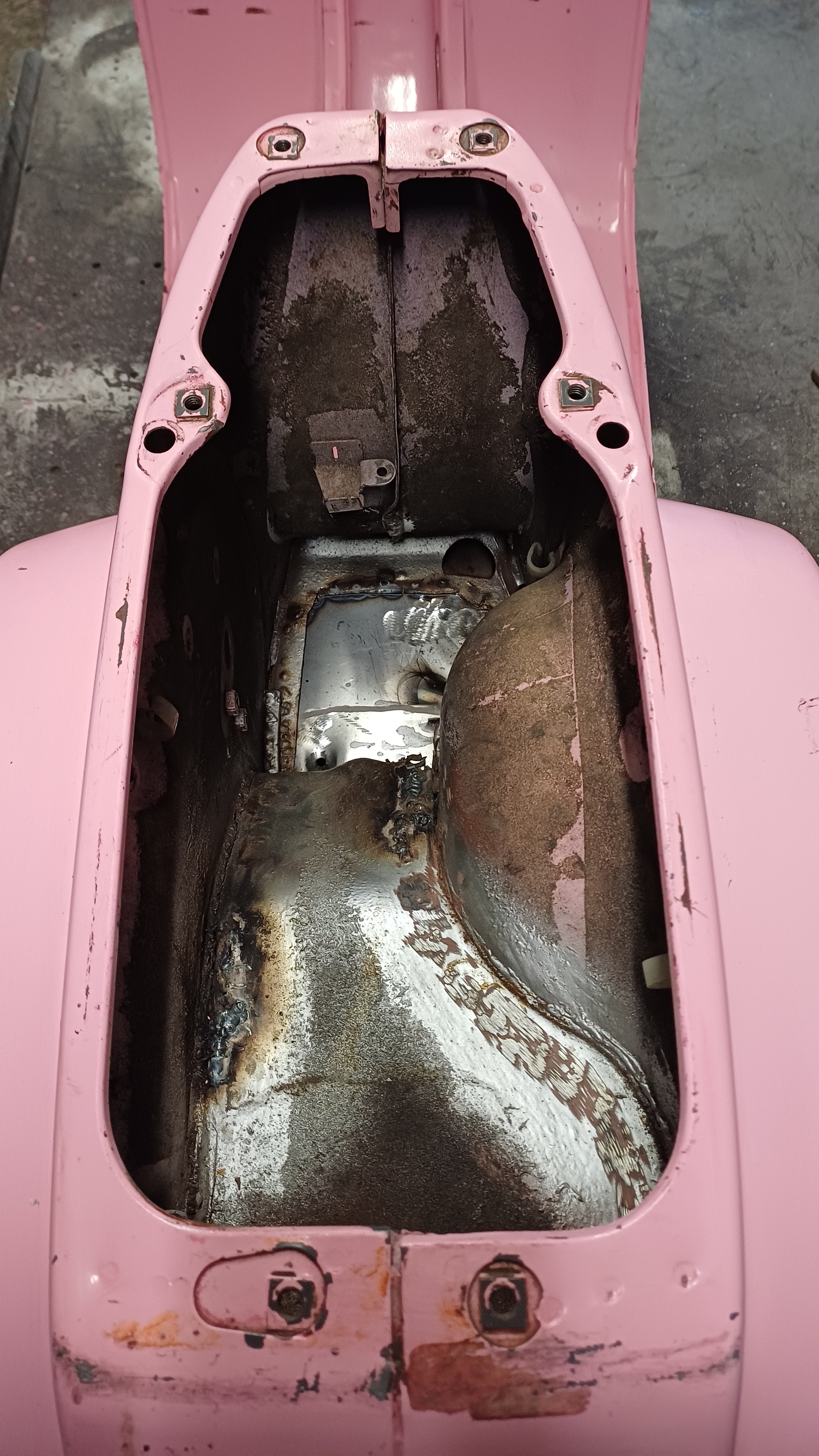

Heute ging es dann weiter:
Die hintere linke Stelle verschweißt
Den Boden vom Vergaserraum wieder verschlossen
Den Rahmen von der letzten roten Farbe befreit und die Löcher für die Blinker wieder verschlossen
Jetzt fehlt nur noch das Blech für den Ansaugstutzen. Hat hier jemand zufällig noch einen Schrottrahmen, aus dem er das Blech großzügig raustrennen und mir zuschicken könnte?
Hast du das "Treppengeländer" auch demontiert? Ich meine diese schmiedeeiserne Verstärkung.
