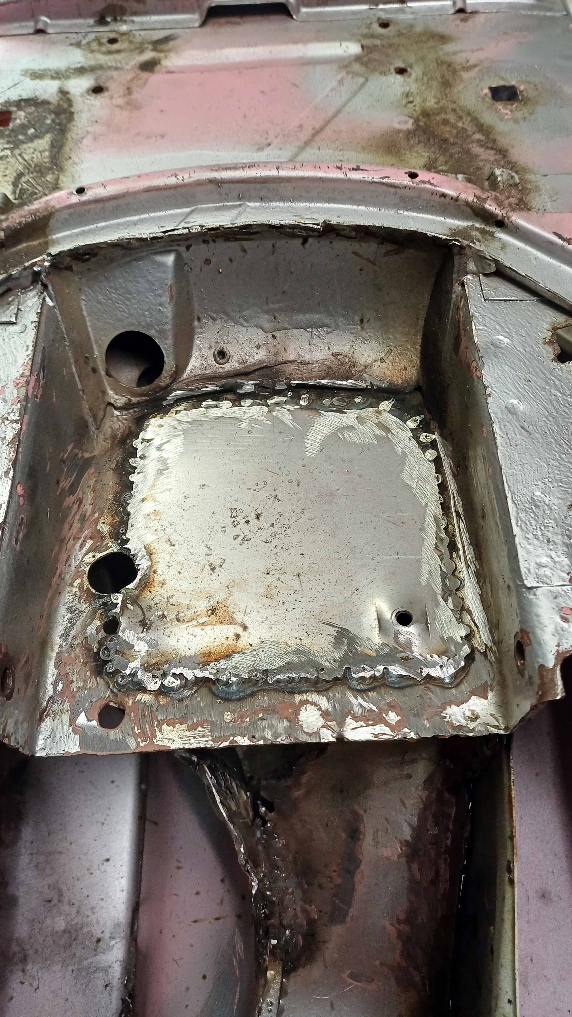

    Ich hatte ja gestern in dem " Teile-Such-Thread " die ersten Bilder gepostet.
    Beitrag
    RE: Suche für - Vespaonline Projekt - diverse Ersatzteile für PKXL 1
    Damit ging es weiter:
    Hintere linke Ecke vom Spenderrahmen
    vespaonline.de/wsc/attachment/171209/ Die muss dieses Loch schließen
    vespaonline.de/wsc/attachment/171210/
    Erstmal grob geheftet
    Volker PKXL2
    January 2, 2025 at 20:13
    Das ist ja irgendwie Unsinn.
    Daher werde ich jetzt hier immer wieder mal Fotos reinstellen, um den Verlauf zu dokumentieren.
    aarwespe hast du noch die telefonische Erreichbarkeit von m0ritz ?
    Er war schon länger hier nicht mehr aktiv, hatte aber ein Foto der Papiere gepostet.
    Die könnten denn auch schon mal zu mir.
    3,100
    31,553
    5,670
    • January 3, 2025 at 16:30
    • #199
    Heute ging es dann weiter:
    Die hintere linke Stelle verschweißt
    Den Boden vom Vergaserraum wieder verschlossen
    Den Rahmen von der letzten roten Farbe befreit und die Löcher für die Blinker wieder verschlossen
    Jetzt fehlt nur noch das Blech für den Ansaugstutzen. Hat hier jemand zufällig noch einen Schrottrahmen, aus dem er das Blech großzügig raustrennen und mir zuschicken könnte?

    Hast du das "Treppengeländer" auch demontiert? Ich meine diese schmiedeeiserne Verstärkung.
