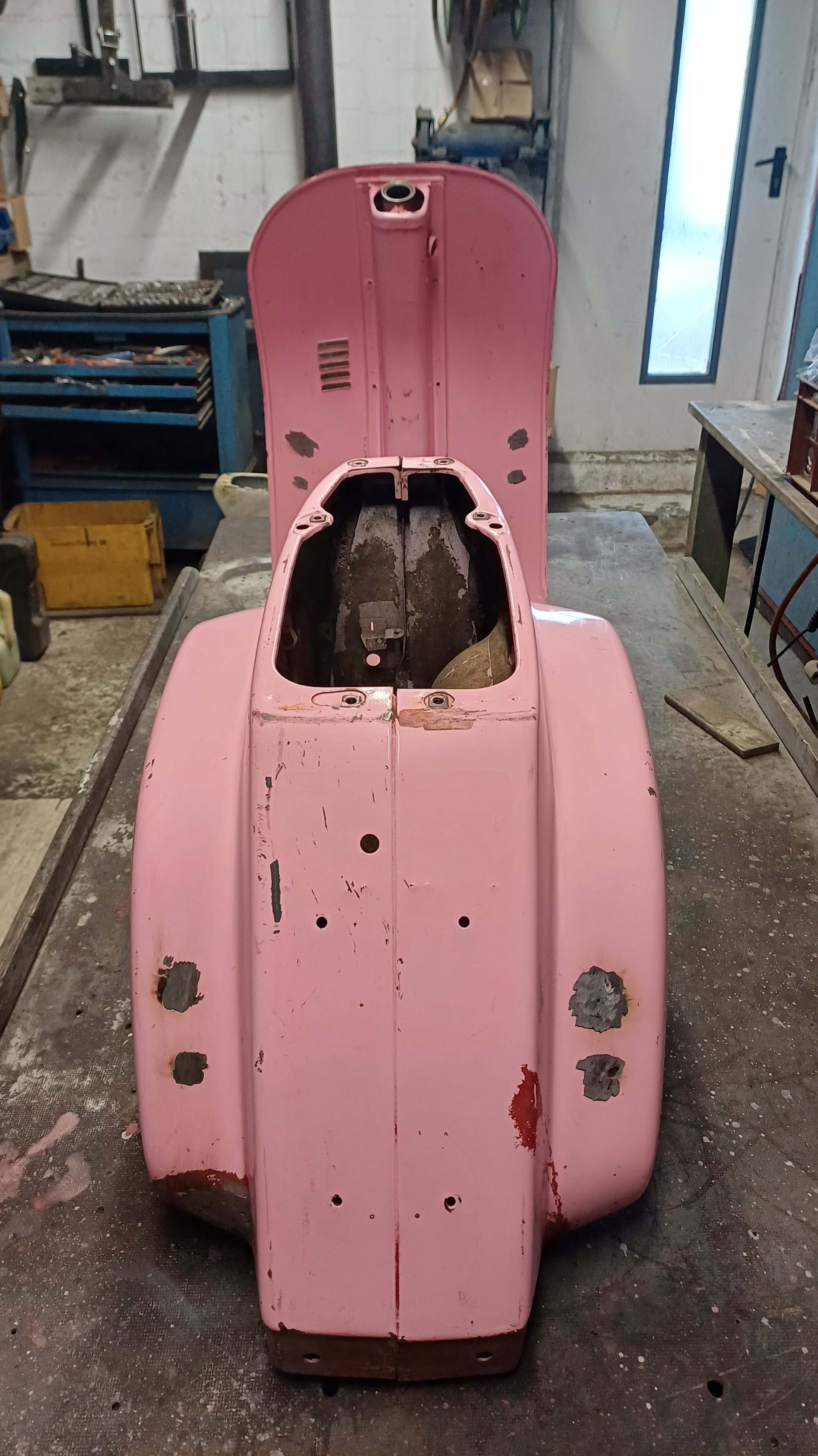

    Zitat von Volker PKXL2
    P.S.: ohne den Rahmen gesehen zu haben: den bekomme ich schon wieder hin.
    Volker, der sieht auch gar nicht verwittert aus. Da wurde nur ausgeschnitten und verstärkt, also Durchrostungen sehe ich eher nicht.

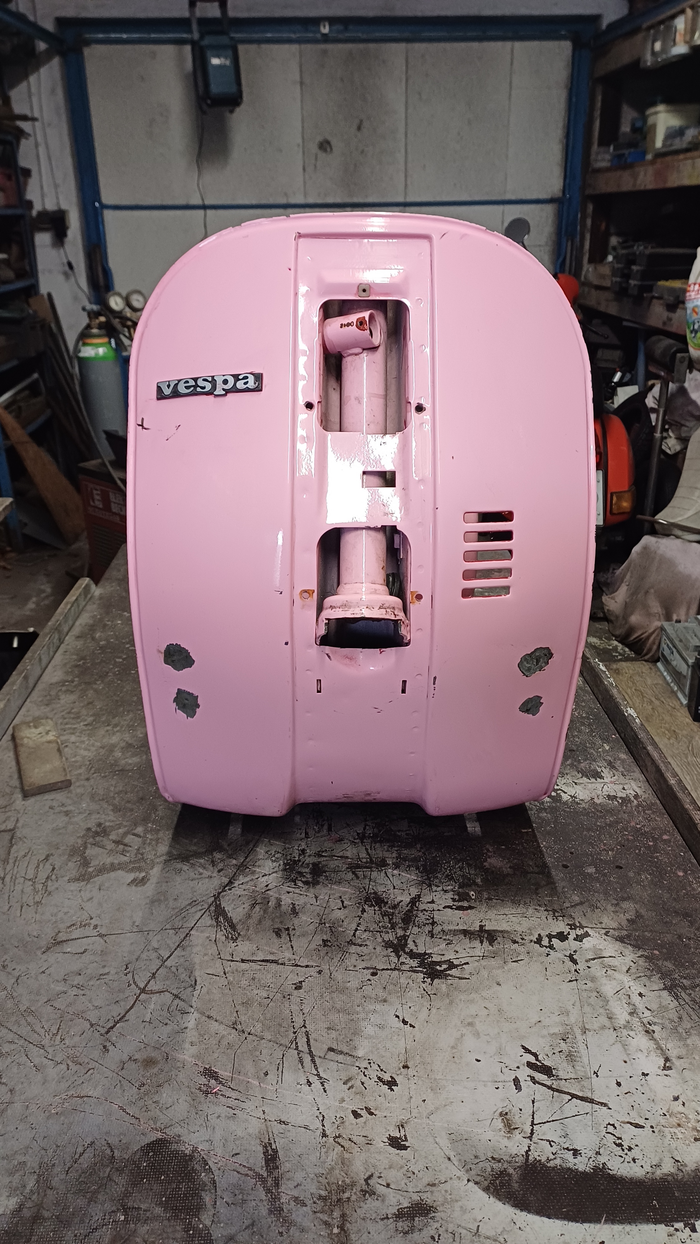

    Der Rahmen ist nicht 100 % XL2. Es fehlen z.B. die Blinkeröffnungen vorne und hinten.
    War dann wohl eine blinkerlose XL2. Eigentlich gar nicht zulässig bei dem Baujahr, aber nun gut.
    Daher mein Vorschlag: wir bauen den Rahmen mit XL1 Teilen zusammen. Die sind zahlreicher zu bekommen. Ausserdem hat das Fahrzeug dann nachher den -gewünschten- Charme einer zusammengesuchten Vespa.

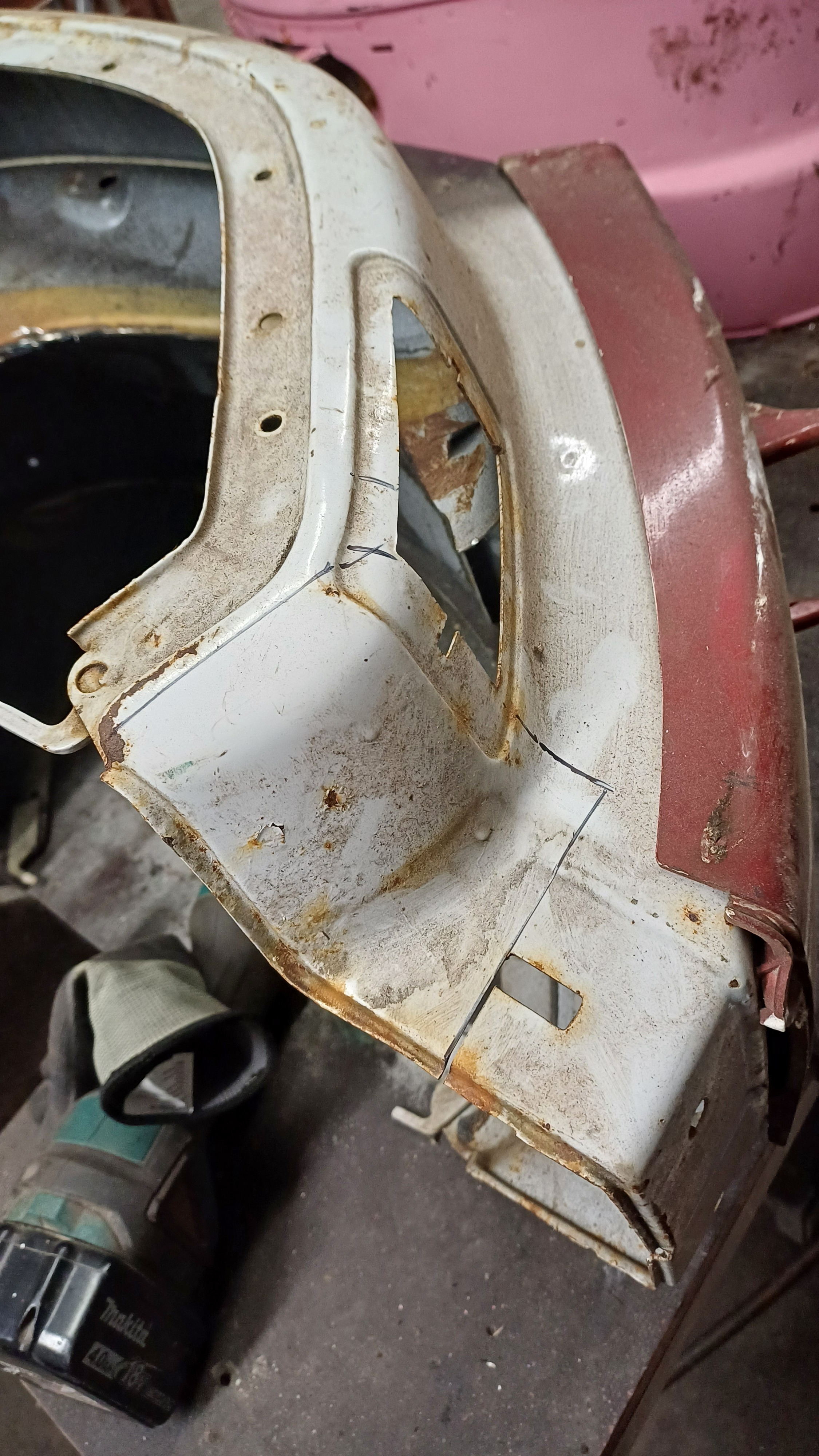

    • #198
    Ich hatte ja gestern in dem " Teile-Such-Thread " die ersten Bilder gepostet.
    Beitrag
    RE: Suche für - Vespaonline Projekt - diverse Ersatzteile für PKXL 1
    Damit ging es weiter:
    Hintere linke Ecke vom Spenderrahmen
    vespaonline.de/wsc/attachment/171209/ Die muss dieses Loch schließen
    vespaonline.de/wsc/attachment/171210/
    Erstmal grob geheftet
    Volker PKXL2
    January 2, 2025 at 20:13
    Das ist ja irgendwie Unsinn.
    Daher werde ich jetzt hier immer wieder mal Fotos reinstellen, um den Verlauf zu dokumentieren.
    aarwespe hast du noch die telefonische Erreichbarkeit von m0ritz ?
    Er war schon länger hier nicht mehr aktiv, hatte aber ein Foto der Papiere gepostet.
    Die könnten denn auch schon mal zu mir.

    Heute ging es dann weiter:
    Die hintere linke Stelle verschweißt
    Den Boden vom Vergaserraum wieder verschlossen
    Den Rahmen von der letzten roten Farbe befreit und die Löcher für die Blinker wieder verschlossen
    Jetzt fehlt nur noch das Blech für den Ansaugstutzen. Hat hier jemand zufällig noch einen Schrottrahmen, aus dem er das Blech großzügig raustrennen und mir zuschicken könnte?

    • #200
    Hast du das "Treppengeländer" auch demontiert? Ich meine diese schmiedeeiserne Verstärkung.
