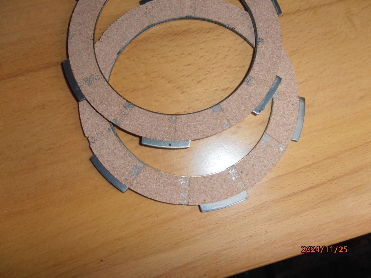

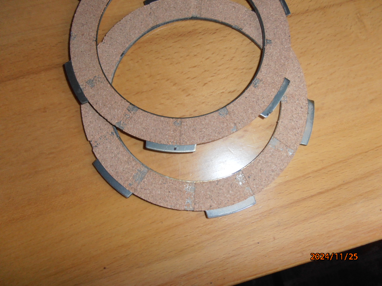

    • November 25, 2024 at 15:14
    • #59
    Ist so ein Zustand neuer Kupplungslamellen ok oder Reklamationsverdächtig?
    591
    28,111
    5,446
    • November 26, 2024 at 08:59
    • #60
    Ich bin jetzt kein Vollprofi, aber das sieht doch sehr metallisch aus...
    Ich würde die nicht einbauen wollen...
